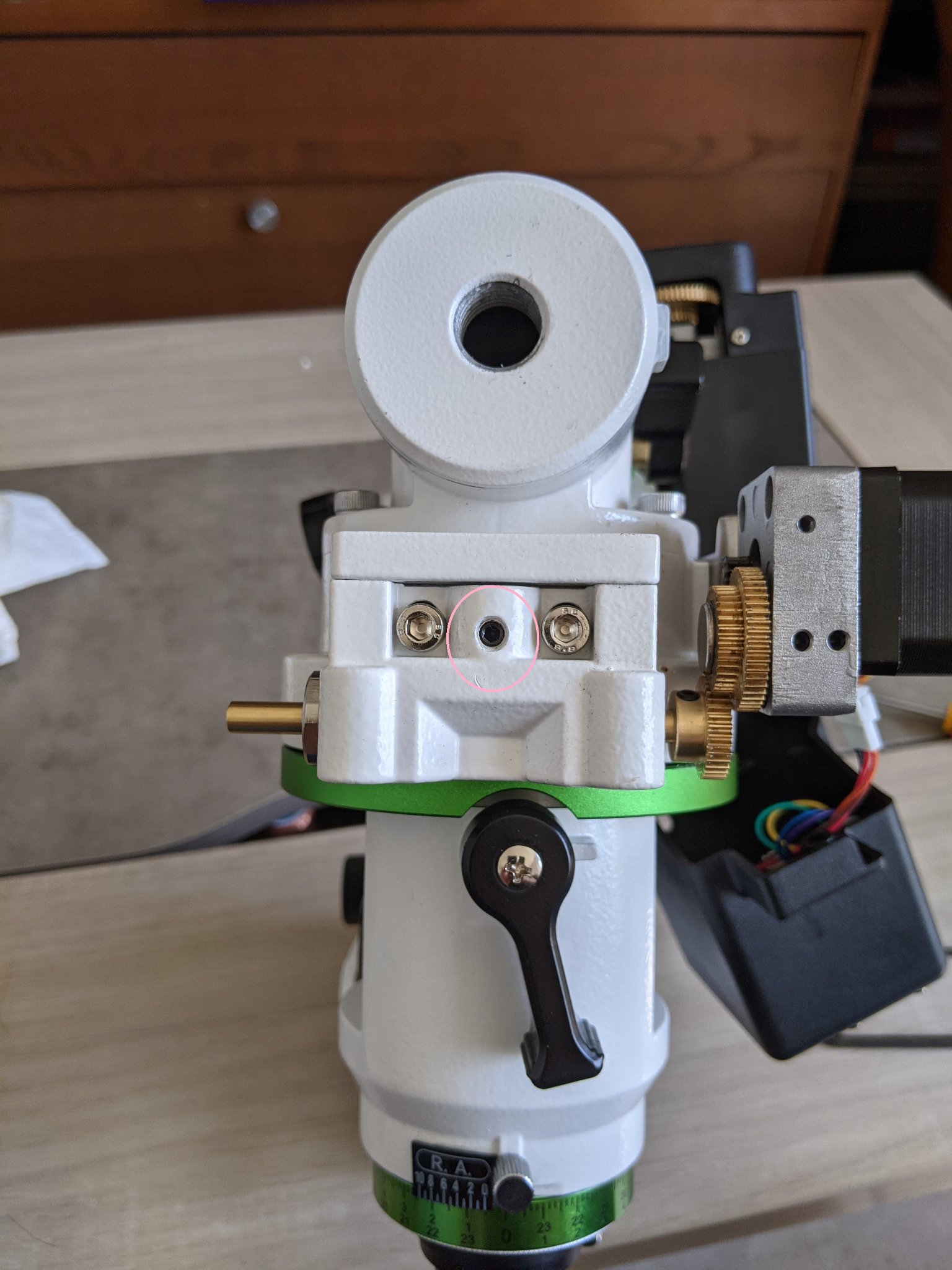

Message par soulearth » 01 mai 2021, 14:40
@John Mc Burn mais aussi tous les autres ayant une idée sur la question. Dans le but de régler les pignons, pourriez-vous me dire si je dois plutôt jouer sur les vis coté moteur ( en orange sur la photo ) ou sur les deux grosses vis coté monture ( en bleu ) ou encore les deux peut-être... Car je suis pris d'un doute.
Merci beaucoup pour l'aide.

Sans connaître cette monture je dirais les deux. Chaque paire te donne un axe de déplacement (le long de l'axe du moteur pour les vis orange, et perpendiculaire à cet axe pour les bleues). Tu as tes deux "degrés de liberté" pour faire ce réglage de pignon.
En raffinant, tu peux aussi faire pivoter légèrement le moteur avec ces deux paires de vis, et donc rendre parfaitement parallèles le pignon moteur et le pignon de l'axe "VSF" (vis sans fin) puisque je crois me souvenir que c'est un peu de travers sur tes photos.

Je serais d’avis de désolidariser le bloc moteur pour vérifier à quel niveau ça serre. côté monture / vis sans fin ou bien côté moteur. Et ensuite ajuster le serrage entre les deux en remontant le bloc moteur.

Perso j'ai tout démonté pour pouvoir régler le jeu uniquement des VSF
Une fois le réglages des VSF ok, j'ai repositionné les moteurs correctement, en jouant sur les deux comme conseillé par Benjamin.

Pas besoin de démonter les VSF pour les régler :D
Il faut savoir qu'une monture stock, surtout de cet acabit, c'est rarement bien réglé sorti d'usine...
Quand les moteurs sont démontés tu peux facilement vérifier si il y a du jeu ou pas sur les VSF, si il n'y a pas beaucoup de jeu évidemment tu ne touches a rien, si ça bouge déjà la, il faudra de toutes façons le régler.
il suffit de devisser la petite vis centrale noire et ensuite de jouer sur les deux vis, une de part et d'autre de la vis centrale. Une fois le bon compromis atteint tu resserres la vis centrale et voila.

@soulearth je te confirme pour ma part quand j'ai reçu l'eqm-35 ,j'avais le même problème que toi mais à la déclinaison , ca ne tournais pas au doigt .
J'ai dévissé légèrement les vis qui tiennent le moteur pour le positionner correctement , puis j'ai aussi toucher à la fameuse "vis noire" qui règle la tension de la vis "worm" ( aucune idée en Français , ver ? ) et des ces deux vis opposées et j'ai obtenu quelque chose de fluide sans trop de jeu , ca tourne au doigt facilement.

Vis worm c'est la vis sans fin ?
Avec toute ces info maintenant il faut que je me lance. Je démonte et je regarde. Je vais y aller par étape et si j'ai des doutes je referai des photos. :mrgreen:

Yes. Worm gear en anglais.
Commence déjà par faire ce que propose Maître @John Mc Burn : déposer le moteur, et essayer de tourner à la pogne la petite roue dentée ("pignon") qui reste en place. C'est elle qui entraîne la vis sans fin, et si à ce niveau tu as soit un jeu monstrueux, soit un truc complètement bloqué, on verra ce qu'il faut faire ensuite.

Message par soulearth » 02 mai 2021, 14:54
Suite de l’épopée eqm-35.
En desserrant légèrement les vis cerclées en bleu sur la photo précédente, on peut facilement débrayer le moteur.
J'ai pu confirmer que le coté moteur tourne sans difficulté. Par contre, le coté monture est raide comme la justice.
@Pouvez-vous me confirmer que la fameuse vis noire à tourner dans ce cas, pour régler la raideur de la vis sans fin, c'est bien celle que j'ai cerclé en rose, et qui est effectivement noire ( @John Mc Burn , @erickufr , @clouzot , les autres ? )
