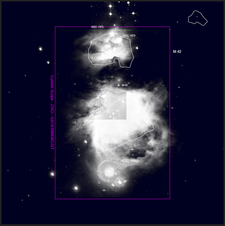

Je pense qu'avec la lunette tu peux déjà bien te faire plaisir en VA. Avec un F/D de 6.1 pour une ouverture de 80, ça veut dire 488mm de focale et avec la 183c ça te donne déjà un joli champ
genre M42 avec le Running Man

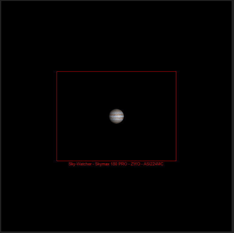

Le MAK peut être complémentaire pour les petits objets avec la 183c
ou en planétaire à la 224, d'ailleurs, @Ubuntu a développé un soft de planétaire en VA que tu pourras trouver ici

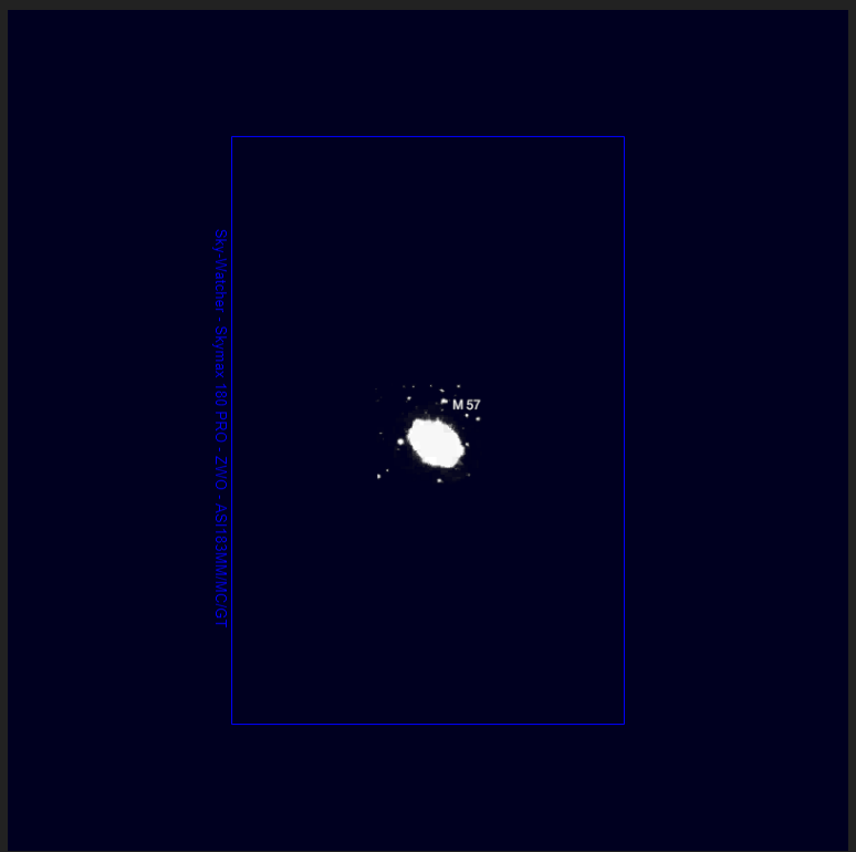

Oui la QHY183C est refroidie. Une correction, ma focale est de 510mm avec le réducteur, 600mm sans. Je ne pensais pas faire autre chose que du planétaire avec le MAK bien que j'ai shooté M27 ou 57 mais c'est chaud sans guidage et avec une focale de 2700mm !
