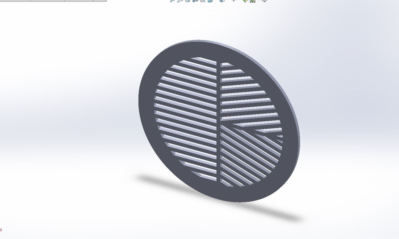

j'ai la compétence pour dessiner et imprimer un disque comme ça chez moi en ABS mais pas les connaissances pour le dessin initial par rapport au diamètre et quels angles appliquer, quel intervalle combien de branches ? une fois connue ces données sur solidworks c'est 1/2 h de taf et 3h de print .. une ou deux éprouvettes pour corriger le tir .. au pire 2€ et une après midi de dessin et de print .. où trouver ces données d'angles et d'intervalles ?

Message par Steph » 07 sept. 2021, 21:10
Tanguy a écrit : ↑
07 sept. 2021, 21:02
https://satakagi.github.io/tribahtinovW ... tinov.html
Masque de Bahtinov, Utile en VA ?
Message par Lavinch31 » 07 sept. 2021, 21:15
Tu as ça : https://satakagi.github.io/tribahtinovW ... tinov.html
ça en version Windows standalone : https://drive.google.com/drive/folders/ ... sp=sharing
Peut être mieux depuis ... Aucune idée 😁
Édit : @Steph rapide comme son rapport F/D :closedeyes:

Message par Tanguy » 08 sept. 2021, 18:05
Hello
merci pour les liens github !!
on créer son design, on telecharge un .svg qu'on transforme en DXF et on créer le volume sur autocad ou solidworks
il n'y a plus qu'a le trancher et l'imprimer ..
mais je vais d'abord faire une ébauche en carton en découpe laser pour m'assurer des dimensions et ensuite ajouter 3 trous oblong à 120° pour les pattes de fixation sur la lunette.
si on a une petite cnc laser, on peut essayer plusieurs design en carton, là, pas besoin de créer le volume le fichier .dxf suffit a la découpe
Cordialement
