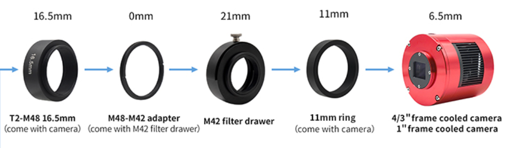

Pour le montage de ton tiroir a filtre sur le chemin optique , je te propose de faire au plus simple comme suit :
-la bague de 11mm est par defaut déja vissée sur ta caméra .
-la bague de 16,5 mm est egalement fournie d'origine avec la caméra.

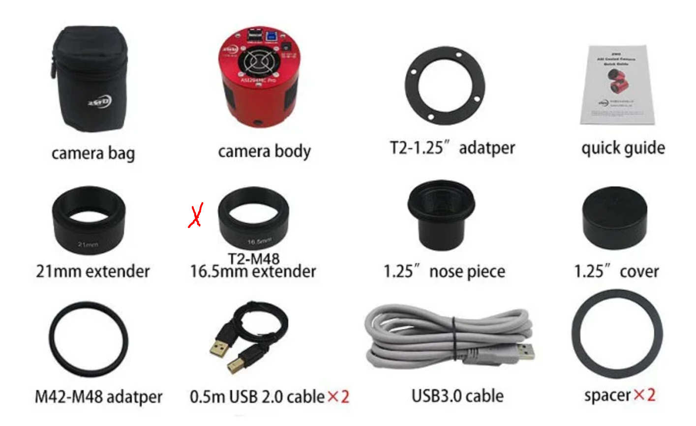

accessoires fournis d'origine:
une fois ce montage réalisé , il te reste a insérer et serrer le tout dans ton porte oculaire. ( tu aura au préalable viré la bague de reduction 2" --> 1,25" ). Si tu estimes que le serrage sur 16mm est trop juste libre a toi d'ajouter des bagues d'allonge en 2" ( et pourquoi pas un reducteur de focale , souvent utilisé sur un RC)

chez zwo , sur leur montage simplifié:
-le porte filtre ( ou roue a filtre) se monte a la place de la bague de 21mm
-le D.O se monte a la place de la bague de 16,5mm
