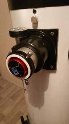

Voilà ce qu'il risque d'arriver avec un réducteur de focale et Dobson , donc la pertinence d'avoir une caméra de format "baton" et d'un adaptateur négatif pour pouvoir la fixer dans le PO .
Les marques ayant ce style de caméra sont les 2 suivantes : Qhy et Touptek (sous les marques Altaïr - Omegon - Risingcam , et j'en oublie , peut importe se sont toutes des Touptek).

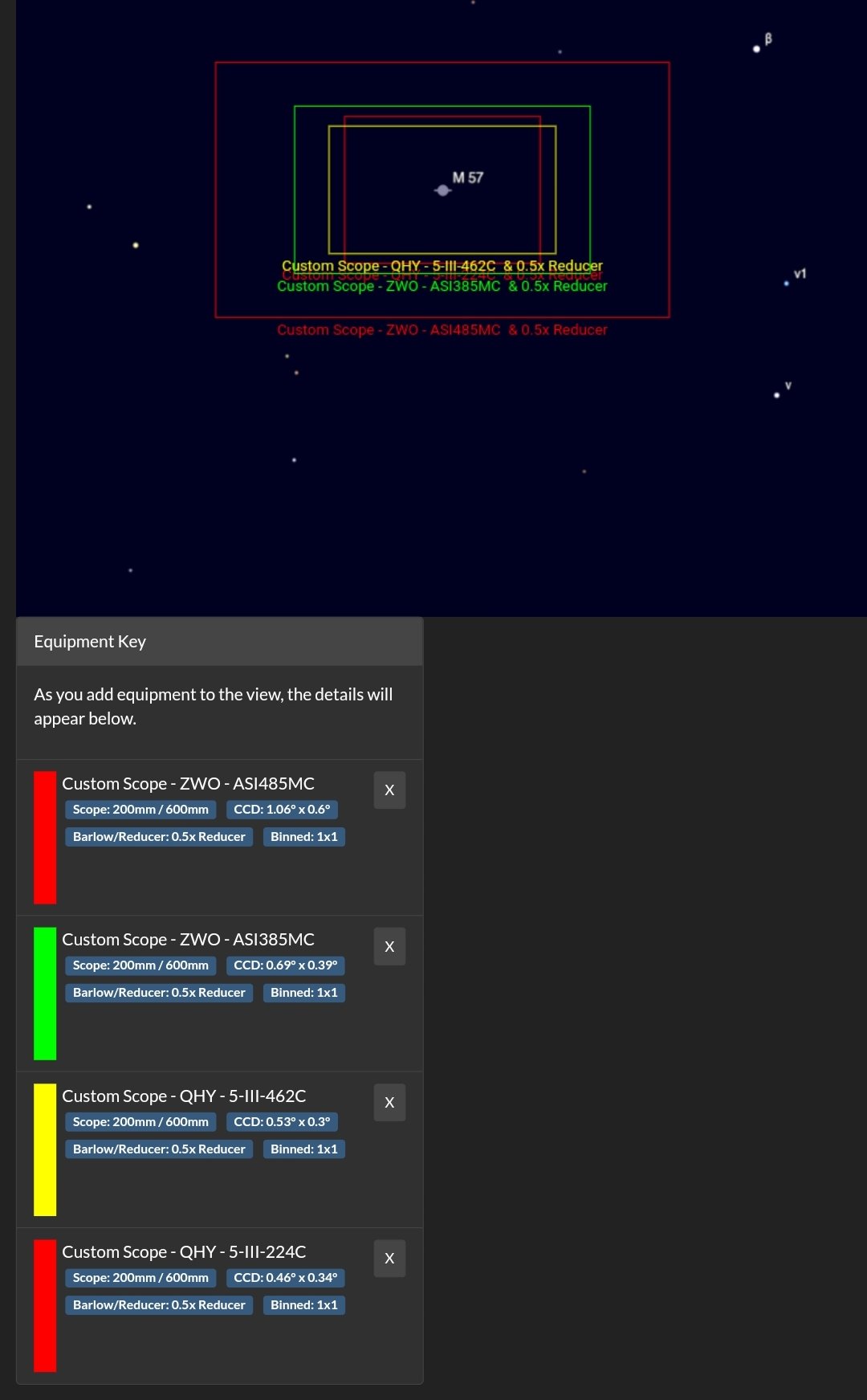

En plus voilà un comparatif du champ avec un réducteur 0,5 des différentes caméras déjà citées.
Et en capteur plus moderne et surtout plus grand il y a la 485 de qhy https://www.teleskop-express.it/camere- ... r-qhy.html .

Elle me paraît top la qhy. Mais je suis un peu perdue devant ttes les infos. Ça passerait dans mon Dobson ?f6uhbgf a écrit : ↑31 mai 2022, 19:09Sinon en caméra tu as aussi ceci en 385 https://www.astroshop.de/fr/cameras-ast ... or/p,61038
En plus voilà un comparatif du champ avec un réducteur 0,5 des différentes caméras déjà citées. IMG_20220531_185255.jpg
224, 385, 485, je ne sais pas ce qu'il me faut et vu le prix je ne voudrais pas me planter

Pour simplifier disons que 224 et 385, sont des capteurs plus anciens (mais très performants) alors que la 485 est de dernière génération et le capteur est plus grand...
