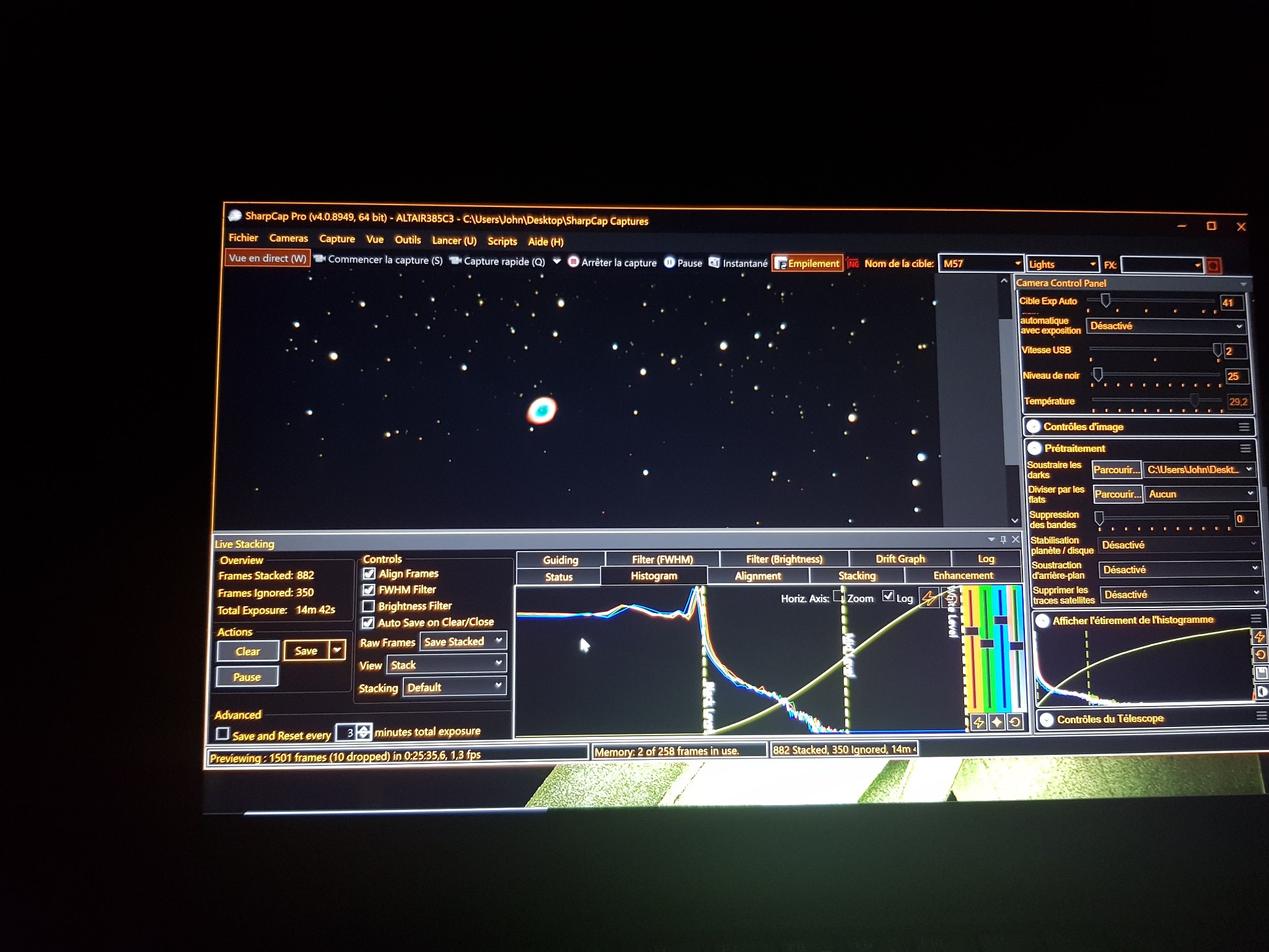

Salut à tous, revoila le boulet de service avec sa liste de questions :
1 - ca sert à quoi/ca marche comment le reglage bin ?
2 - Je vois sur des groupe FB passer des photos avec dark sur chaque frame !?!? Ca marche comment, je suppose qu'on remet pas le capuchon entre chaque photo ?!?
3 - hier soir j'ai pu stacker plus de 15 min sur M57, puis j'ai voulu passer sur M51, et là impossible de stacker, il voulait pas aligner !! Est-ce que c'est du au champs de vision trop étroit ? Pourtant ca rentre bien dans l'écran, abec une pause unique de 5 sec je vois bien la spirale.
4 - comme j'avais on bon ciel du côté de cygne, j'ai essayé des cible plus "abstraite" comme IC5070 à côté de c20 bon, ca rentre à peine dans le champs de la cam, mais j'ai tenté. par contre à part les étoiles j'ai rien vu, pas de couleurs... est-ce qu'il est possible de la faire apparaitre dans le live view dans 1er temps ? Combien de temps de pause total pour esperer vour qque chose ?
5 - c'est quoi la différence entre le petit histo à droite, et l'histo de la fenetre empilement, comment les utiliser ?
6 - dans l'histo d'empilement, il y a les 3 réglages de couleur rouge, vert, bleu mais à quoi sert le 4ieme ?
Je arrêter là pour aujourd'hui, j'ai encore des questions matos mais je ferais un autre post plus tard...
Voici mon ecran pour M57 j'attend vos retour concernant les reglages...
Merci à tous
Merci à tous

Sur ta capture d'écran on voit sur le grand histo que le black level est mal réglé : il devrait être à gauche du pic
Il faut également aligner les 3 pics R, V, B en agissant sur les curseurs (si le bouton "éclair" ne suffit pas)

Je sais mais qd je mets le black level à gauche du pic cela rajoute beaucoup de bruit.

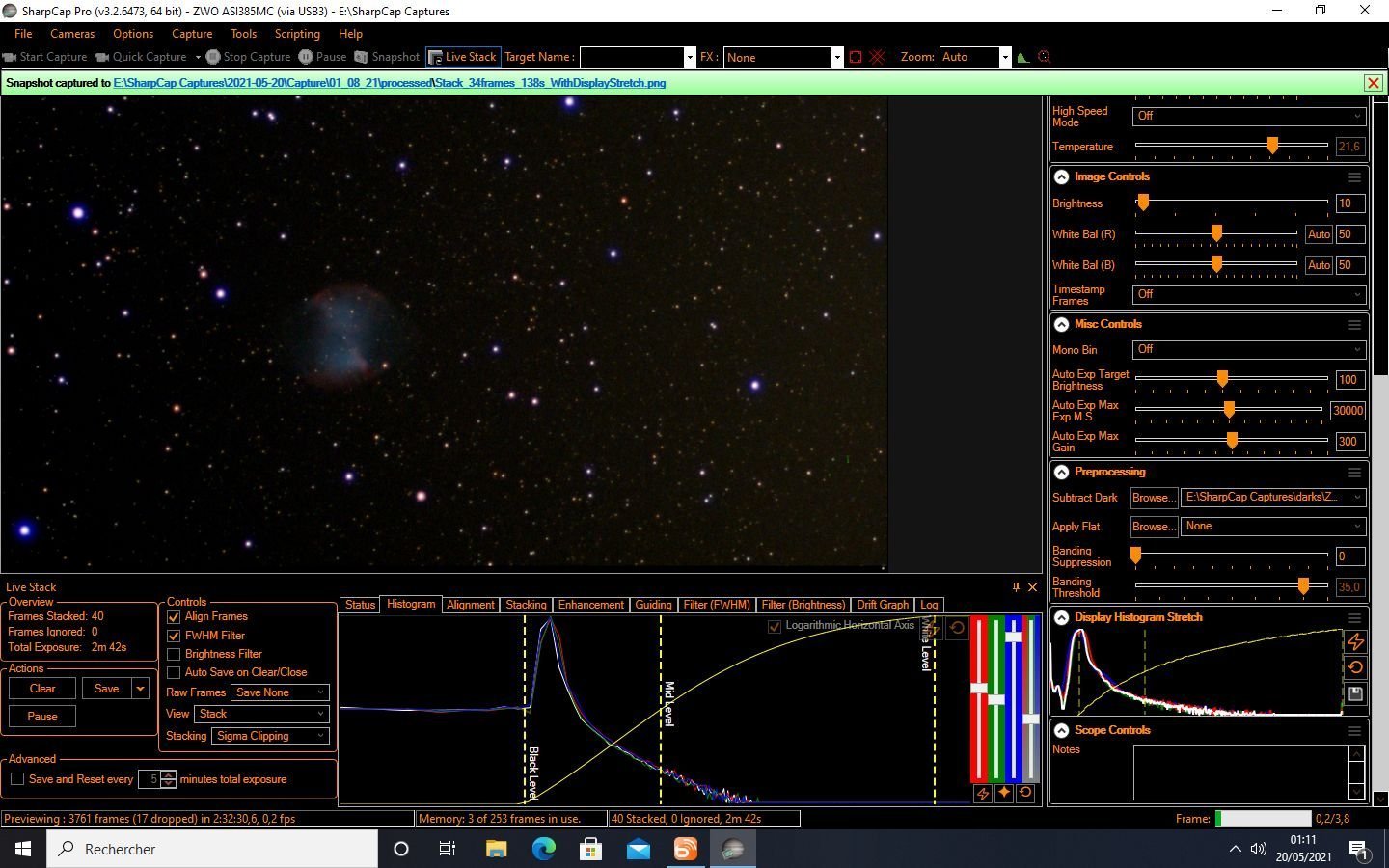

Voici un exemple de réglage (pour sauvegarder les images telles qu'à l'écran)
Les pics R,V,B sont confondus
Le positionnement du black level permet de ne pas faire disparaitre les étoiles les plus faibles.
On obtient un contraste maximal en positionnant le black level au niveau du pic sur le mini histogramme
