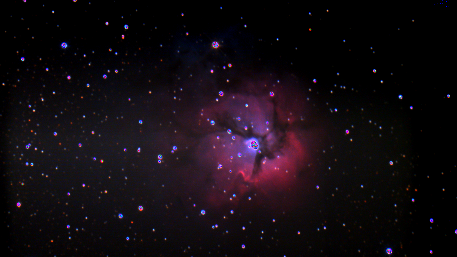

Chez moi, dans Siril, les étoiles sont quand même bien cramées :mrgreen: Mais ça donne quand même une image sympa, surtout si c'est ta première M20 et en même pas 12mn !

par Monkey Man
@Olivier-Fantasy Merci pour ton retour !
Pour les etoiles cramées je dois baisser le gain je suppose ?
Sinon j'ai trouvé la réponse à mon pb sur le forum sharpcap en anglais : il y a un bug qd on ré-ouvre un .fits en 32 bits, il faut donc le convertir en tiff pour que cela fonctionne !!
Ré-ouvrir un fits ?
Publié : 05 juil. 2022, 12:22
par Olivier-Fantasy
Monkey Man a écrit : ↑
05 juil. 2022, 12:11
Oui, c'est ça : gain ou temps de pose, mais j'imagine qu'au dobson, tes temps doivent être déjà riquiqui, donc plutôt le gain...

Ca parait logique en effet. Le full well de la 385 est assez limité (par rapport à ce qu'il se fait avec des capteurs plus modernes) et il chute assez rapidement avec le gain, ce qui explique probablement les étoiles cramées. Il va falloir jouer à l'équilibriste et trouver le gain le plus faible qui permette encore d'aligner.

Merci @clouzot
Donc je baisse le gain jusqu'à ce que l'alignement soit compromis !!

Voilà. Sachant que Sharpcap est nettement plus intelligent qu’en 2017-2018, quand @Ubuntu a fait ses premiers stacks au Dob manuel. Il détecte beaucoup, beaucoup mieux les étoiles qu’avant, tu as peut-être plus de marge qu’on ne le pense à priori !
