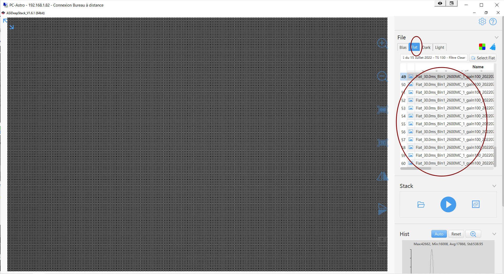

par SBRCoach
Je fait l'empilement avec AsiSTACKS
Quand je regarde les FLATS un par un ils apparaissent bien comme au 1er post
Mais dans AsiStacks ils apparaissent comme l'image ci-dessous ... y'a quelque chose qui va pas là !!!

FLATS ... avec un AsiAIR (ou autre chose)

Les darks, flats, Bias sont fait avec l'AsiAir et ensuite l’empilement est fait avec l'appli AsiDeepStack de ZWO
Ensuite je vais dans SIRIL pour le "traitement" tres tres sommaire ... Mais rien qu'en regardant le FIT créer par AsiStack avant de l'importer ds SIRIL il est déjà comme ça ... donc y'a un blême !

Dans ce cas tu veux bien tenter tout depuis Siril ? Si tu ne sais pas complètement faire, tu demandes
EDIT : c'est juste que Siril, on sait exactement ce qu'il fait. Si ça marche pas dans Siril c'est qu'il y a un vrai souci. ASIDeepStack, c'est la boîte noire, et s'il fonctionne comme le LiveStack de l'ASIAir il se peut qu'il soit légèrement foireux.

Je viens d'essayer de faire l’empilement avec DeepSkyStacker, ça l'air de vraiment beaucoup mieux ressortir ... par contre BEAUCOUP plus long
J'essaierai ce soir de le faire dans SIRIL ...

J'ai un peu la même sensation que toi par rapport aux flats et l'asi air. Plusieurs fois, le vignetage de mon correcteur de coma n'est pas ou mal corrigé. Alors que je fais tout à même température, même focus. Par contre, si je fais l'empilement dans DSS ou ASTAP, c'est ok. C'est la limite de l'asiair à mon sens, c'est une boite noire avec plein de paramétrage caché. Mais cela sort un premier résultat convenable.
