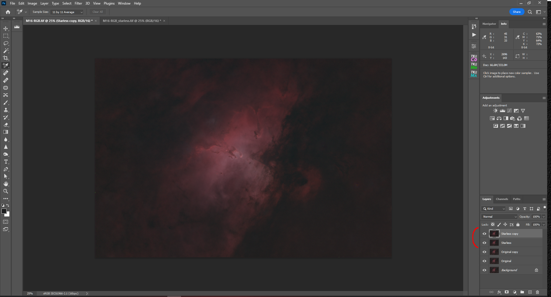

Question suivante concernant le masque d'étoiles
en suivant ce tuto
https://astrofolio.com/tutoriels/creer- ... net-part-1
lorsque je sélectionne les étoiles seul une infime partie sont sélectionnée, comment rendre cette sélection plus large

@Micmac
la solution de fainéant:
tu dupliques ton calque initial 2 fois
tu ajoutes par dessus ton starless fait avec StarnetV2 et tu dupliques également ce calque
tu masques le calque du haut ( starless copy) et tu mets celui juste en dessus en mode de fusion "soustraction"
tu merge le calque starless avec celui juste en dessous ( copie de ton image d'origine)
tu le remontes tout en haut de la pile
et pour finir tu le mets en mode de fusion "Densité linéaire (ajouter) " et tu réactive la copie du starless ( que tu avais masqué depuis le début)
tu te retrouves avec 3 calques:
-l'original
- le starless
- le masque d'étoiles
