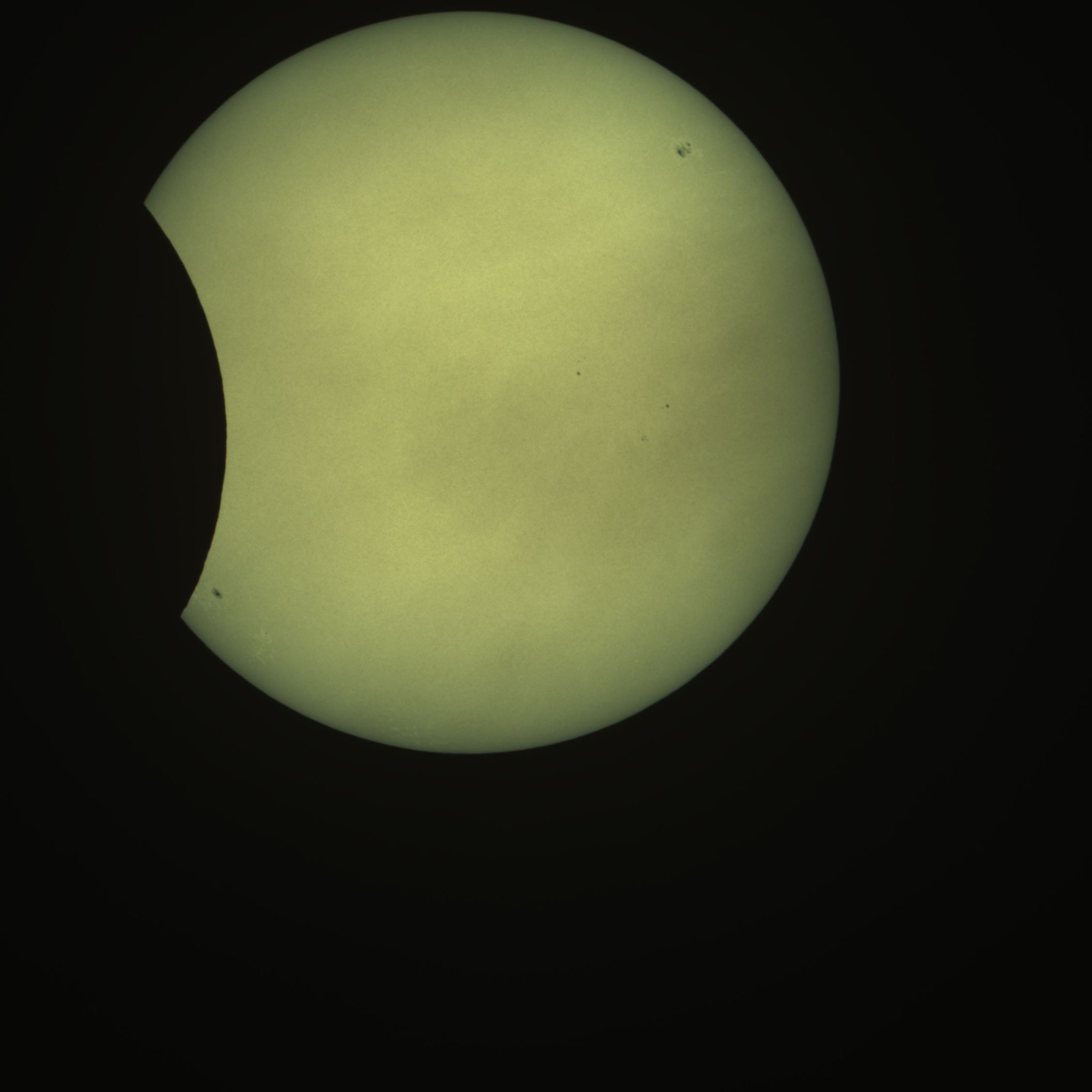

Bonjour tout le monde.
J'ai essayé d'observé l'eclipse et fait quelques snapshot sharpcap. Sauf qu'alors qu'en temps normal j'ai jamais de soucis de dématricage, ben la c'est totalement nimp. Normalement le soleil est vu dans une teinte verte mais la ben j'ai le grillage typique de la matrice.
Je vous joint un fichier fits. Si quelqu'un a la solution, il aura ma reconnaissance éternel.
Je n'ai pas le problème sur les videos... Je ne comprend pas pourquoi... :|

sur ton fit on voit bien le cadrillage :? J en ais aucune idée

Quelle matrice ? :lol:
Il y a un truc bizarre qui masque une partie du Soleil :mrgreen:
Je peux faire un traitement; prévoir un supplément :D

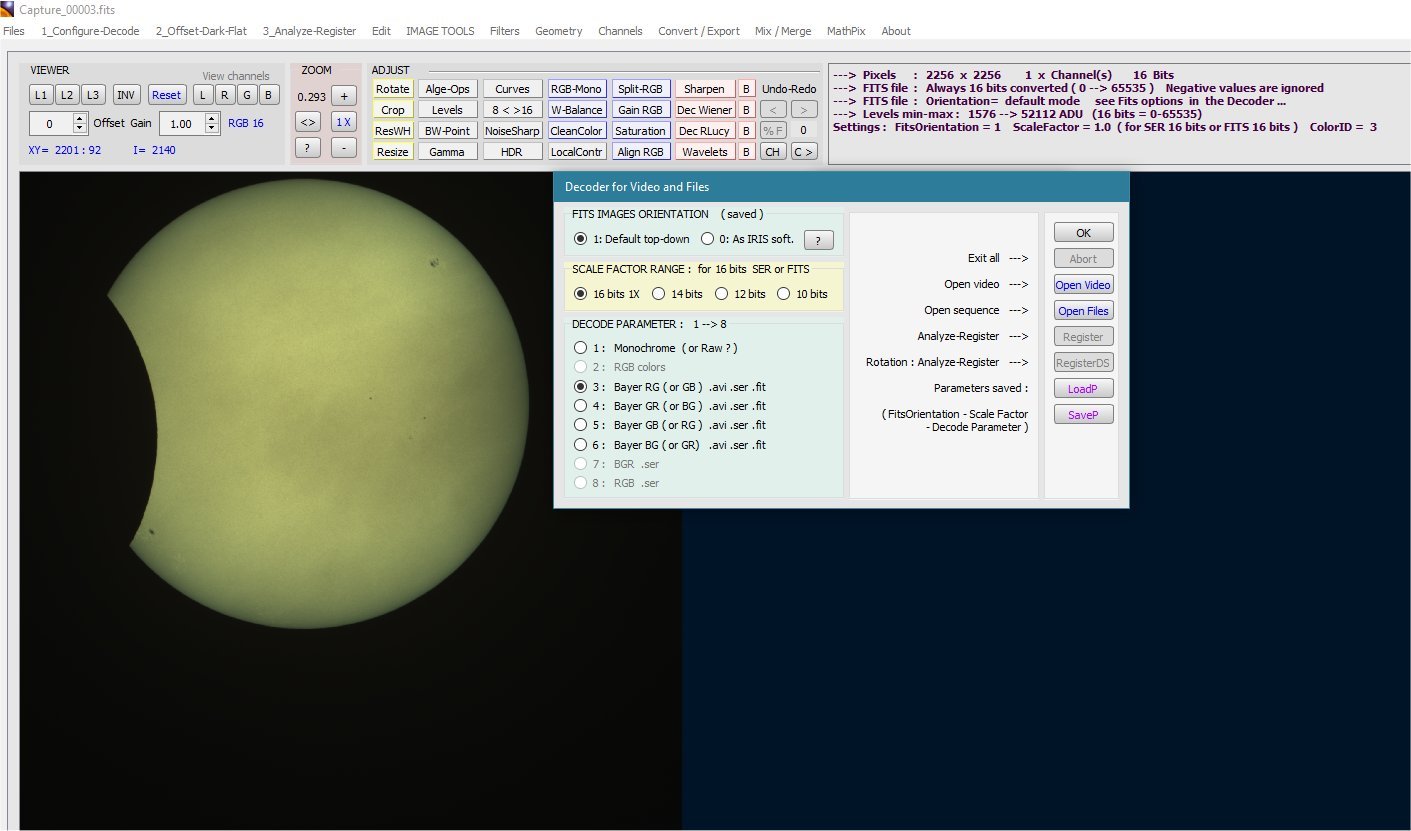

Les captures Sharpcap doivent être débayérisées a posteriori; j'en avais parlé dans un tuto
avec AstroSurface
ou avec Fitswork

Merci @pejive . Effectivement faut le faire a la main, et par exemple Siril ne parvient pas a le faire en auto.
Je sent que j'ai du pain sur la planche car avec les passages nuageux, le stack va etre rock and roll.
