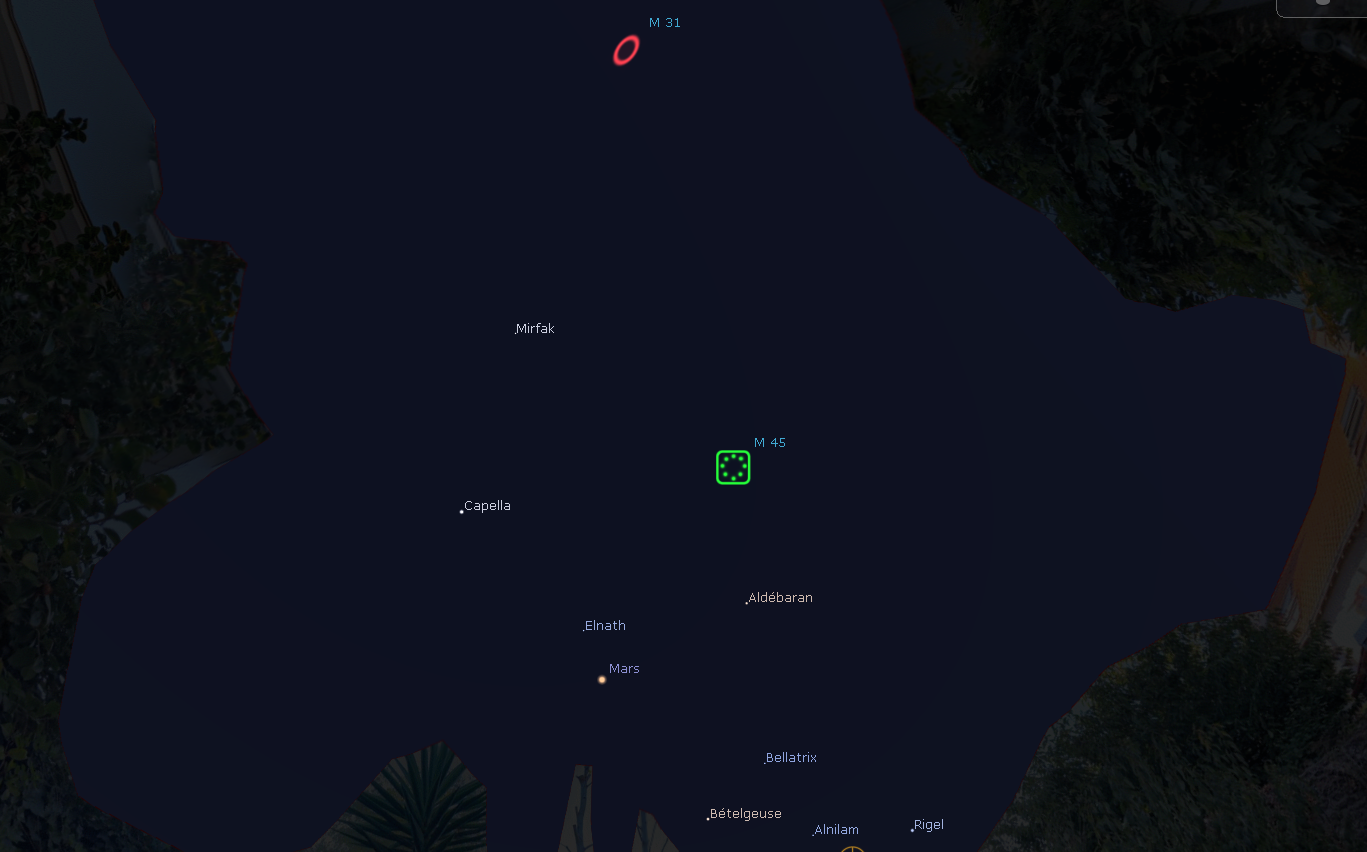

En se basant sur la connaissance du ciel, ça dépend pas mal de la pollution lumineuse, non ?
Hier soir, voilà a peu près ce que j'avais à l'oeil nu (sans le logo vert autour de M45 malheureusement). J'avais un joli triangle isocèle entre Mars, Aldébaran et M45, mais avec le FOV de 0.4°de ma caméra et des petits nuages éparses qui défilaient, j'ai fait choux blanc.
