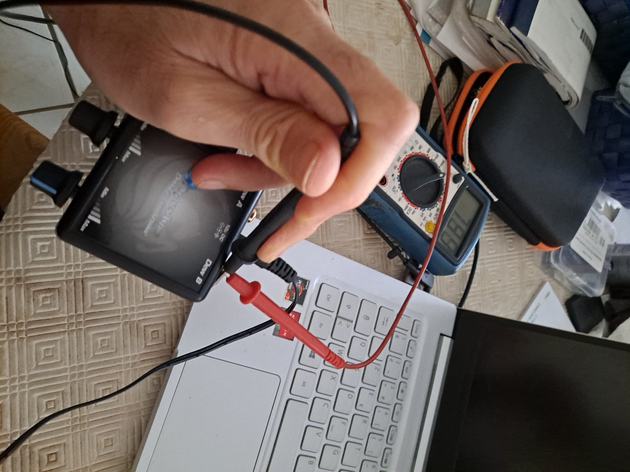

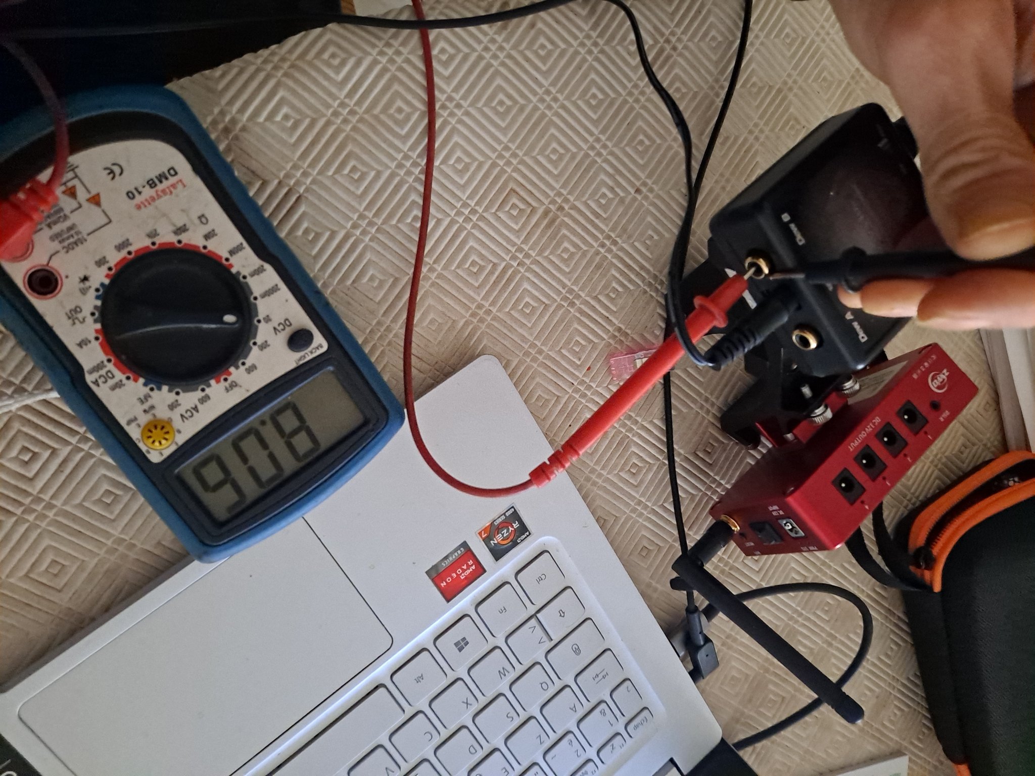

Je m'embrouille un peu... avec mon multimètre...
Voila ce qui me parait le plus simple et qui ne laisserai pas beaucoup de cable électrique trainer : Brancher mon Canon sur l'alimentation 12 volts de mon anti buée, dont le voltage de sortie est réglable en apparence de 0 à 12. Seulement prendre le nombre d'ampères en sortie se fait, si je ne me trompe pas, en intercalant le plus et moins de mon multimètres entre l'alimentation d'une ampoule : Alimentation sortie plus relié au plus du multimètre, multimètre position 10 A, moins du multimètre relié aux plus d'une ampoule relié au moins de l'alimentation.
Vous me suivez ?
Cela vous semble correct ?
Messages : 5257
Alimentation 8 volts
Message par steph37 » 17 déc. 2022, 15:39
Oui @Marcus26 le truc c'est que, suivant la résistance de l'ampoule que tu mets dans le circuit, l'intensité va varier, faut pas que tu croies qu'elle est liée au réglage 8V.
Le truc auquel il faut faire bien gaffe c'est de bien relier le + de ton alim au + du connecteur Canon
si je regarde ta première photo on voit un schéma sur ton alim Canon 8V qui nous indique que le connecteur central c'est le + et que l'entourage c'est le -.

Oui c'est ça... Petit question, si l'ampérage est de 0.64 en sortie est qu'il est nécessaire d'avoir 3 ampères, le Conon s'allumera-t-il tout de même ?
Actuellement, sortie 8 volts de l'alimentation et le canon reste éteint...
Messages : 5257
Message par steph37 » 17 déc. 2022, 15:58
Il est possible que, réglée sur 8 volts, ton alim anti buée ne soit pas capable de délivrer une intensité suffisante pour que ton Canon s'allume.
Autre possibilité que ton alim antibuée ne délivre pas un courant continu et bien stable dont a besoin ton Canon...

@Marcus26 les résistances anti-buée ça suce pas mal normalement. On est vite au dessus de l'ampère en 12V. Tu n'as pas la doc de ta sortie anti-buée pour savoir l'ampérage max prévu?
Ceci-dit, ça reste risqué: c'est vite fait d'oublier de régler correctement la tension un jour et possiblement couic le Canon.

Oui, c'est vrai, et après vérification au multimetre, le premier réglage à 8 volts varie beaucoup en sortie, plus ou moins 2...
