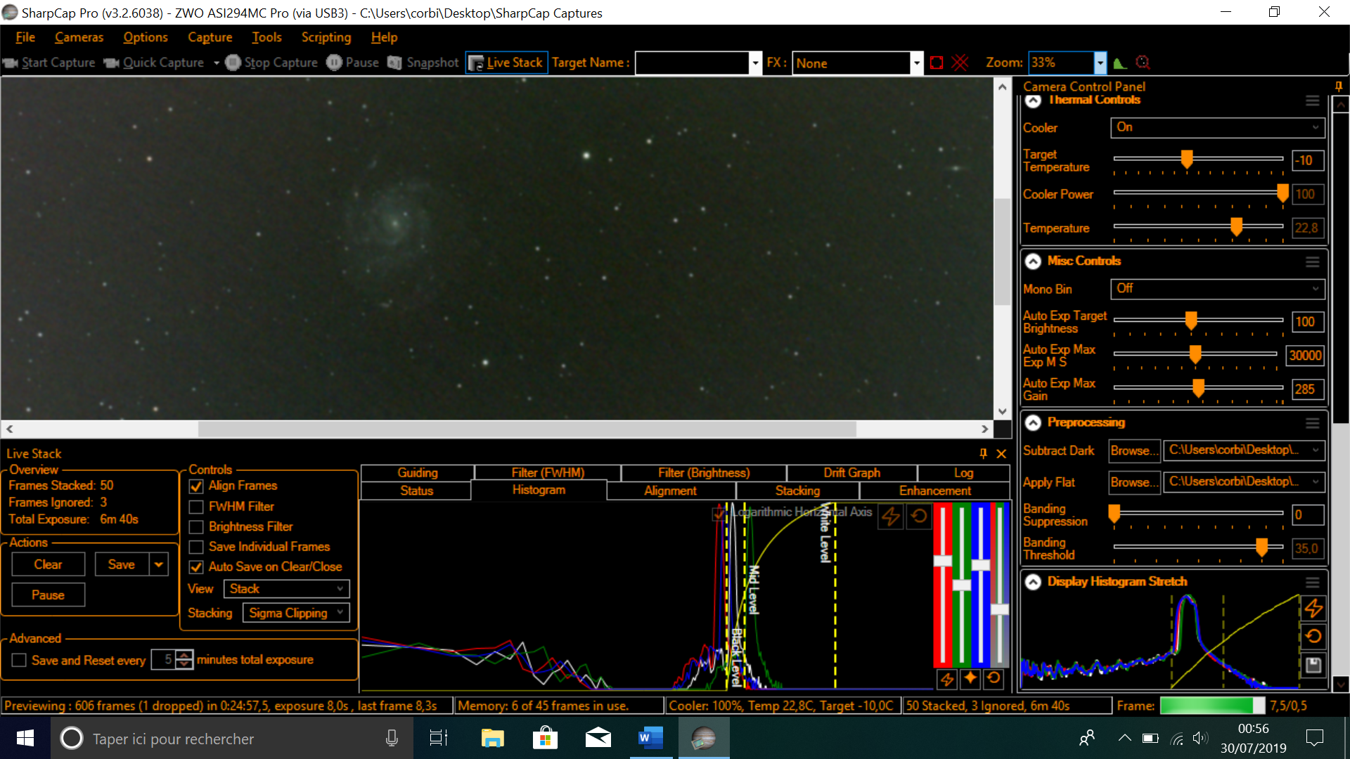

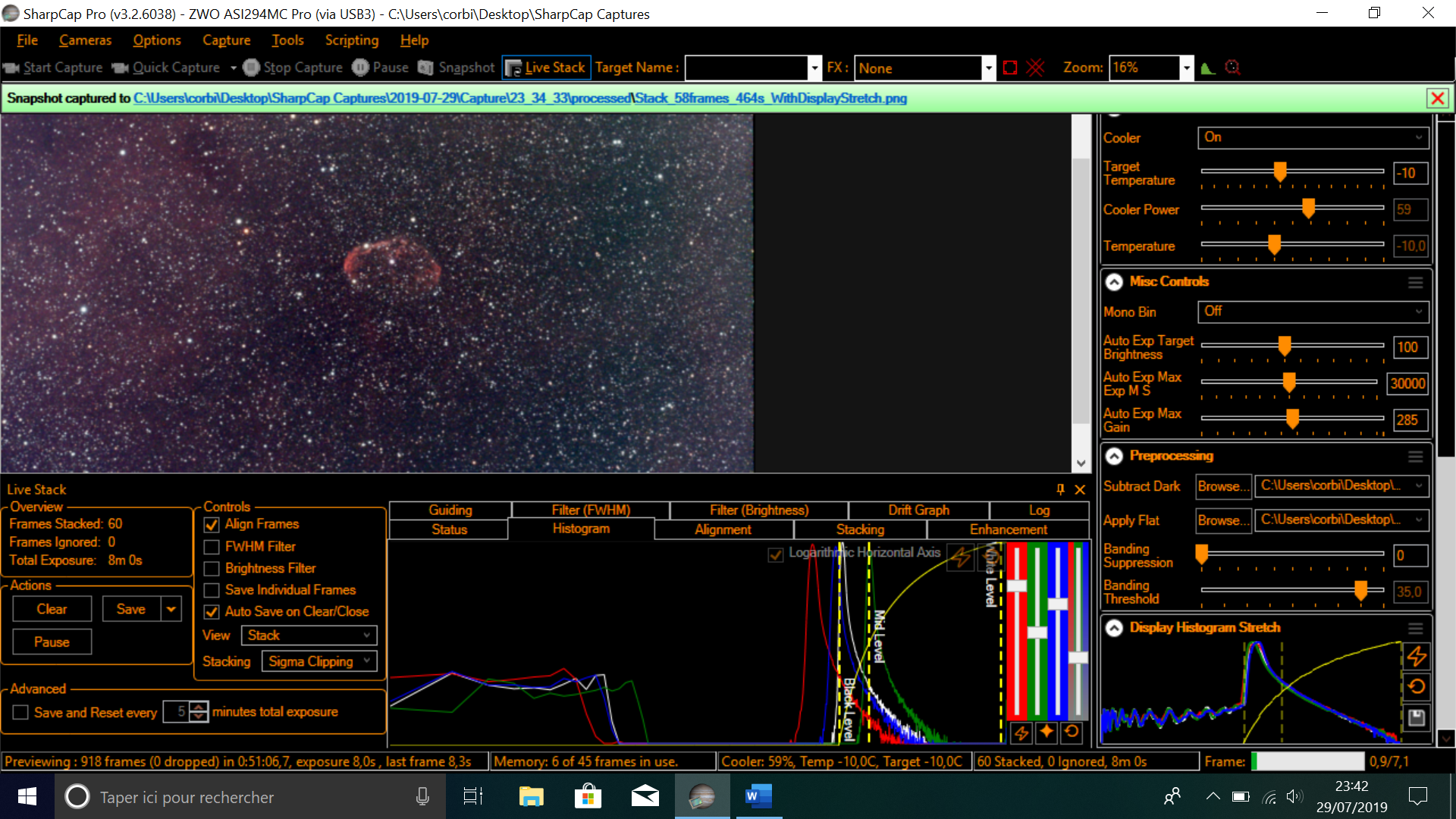

Je me suis motivé pour faire une petite séance d’observation avant mes vacances car le ciel risque d’être bouché ces prochains jours (on n’a pas de chance en Lorraine…)
J’ai essayé de suivre les indications de @clouzot , @bemo47 .
Comme conseillé par sharpcap, j’ai utilisé l’histogramme en mode Logarithmic
Je trouve le résultat moins bien ( sauf pour les galaxies ). J’ai allongé le temps de pose à 8s (au lieu de 2s ou 4s). Le gain était à 470 sinon impossible de stacker. J'ai également utilisé les darks et flats ( pas adaptés au temps de poses, de gain et de température mais pas envie de tout refaire..)
Matériel : Lunette triplet 80/480 avec correcteur + monture AZgti + ASI294 + ILDAS D1
Lieu : toit terrasse en plein centre de NANCY
Pourriez-vous me donner vos commentaires /conseils ?
NGC7023
le fond de ciel sur les côtés devient gris au fur et à mesure ..
NGC6888
NGC6992
M101
m51
POLARIS MAP
Je pense que la map est correct :think:
et pour terminer une image "save exactly as seen"
pas top mais l"essentiel est l'objet .. C'est la première fois que j'ai autant de signal.
J'ai cependant passé une bonne soirée à regarder tous ces objets sans trop me prendre la tête avec les réglages . C'est vraiment cela que je cherché avec le VA!

je ne suis pas familier de cette version de Sharpcap mais j'ai l'impression que tu as trop rogné le signal rouge ?

pas mal quand même
on dirait que dans l'histo du bas, la barre balck level est trop après le rouge, essaye de la ramener juste avant la point du rouge ou même un peu avant
et sur l'histo de droite, c'est l'inverse, pousse cette barre un peu plus vers la pointe des courbes de couleur et ajuste celle du milieu

Ta map est ok.
Écrases moins l'histogramme (le grand), la barre du Black Level doit se trouver idéalement dans le premier quart gauche de l'histogramme, et ensuite tu ajustes le Mid Level sans trop toucher au White Level.
Tes flats ne sont pas bons, ils ne corrigent pas le vignétage, ni les donuts...les flats sont à refaire à chaque session.
Sinon c'est pas mal, et il y a du signal malgré des poses courtes.

Je trouve que tu as de bon résultats!
Essais de réaligner un peu les différentes couleurs, car là tu as coupé une partie de ton signal.
Je peux t'affirmer que les flats changent tout dans la manière de traiter l'image... J'ai pu l'expérimenter ces dernières semaines. Fais tes flats une fois que tu connais ta map.
Pour ce qui est des conseils de maitre @Steph, il suffit d'aller voir ses résultats pour y prêter une grande attention. Je viens moi même de me noter ça dans un coin... Car c'est à l'opposé de ce que je fais :mrgreen:

Moi je mettrais le mid level plus à droite pour avoir un fond plus noir et ptet même sans flat et dark (s'ils n'ont pas été fait pour les conditions d'utilisation)... :mrgreen:

Je confirme que les darks et encore plus les flats sont contreproductif si pas fait dans les mêmes conditions. Ils affaiblissent le signal.
Beau résultat néanmoins. Juste tu a mangé ton rouge et donc le signal de tes nébuleuse je pense.

J’ai fait un petit test hier sans Flats et les bons darks … Et bien, je confirme … la différence est énorme…
Malheureusement, les piles de la monture étaient déchargées et cela a fait bugger l’app SynScan au bout de 15 min :x (Environ 12h d’utilisation).
Concernant l’histogramme de gauche , j’ai utilisé la guideline de @bemo47 : uniquement l'autostretch. Mais Bon ,avec des mauvais Darks/Flats...Pas eu de problème hier , le ciel noir pendant toute la durée du stack avec un meilleur signal sur M51.
