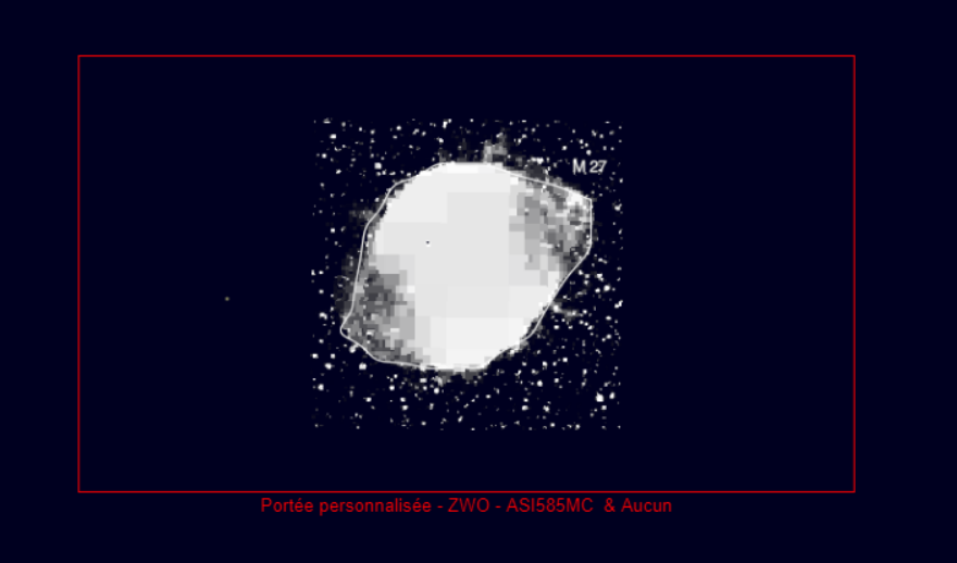

Voici un apercu avec ton setup sur M27
Capture d'écran 2023-07-30 100847.png (102.89 Kio) Consulté 983 fois
bon autant dire que tu va galérer un peu pour tomber sur tes cibles mais avec beaucoup d'entrainement cela est faisable quand meme :D
