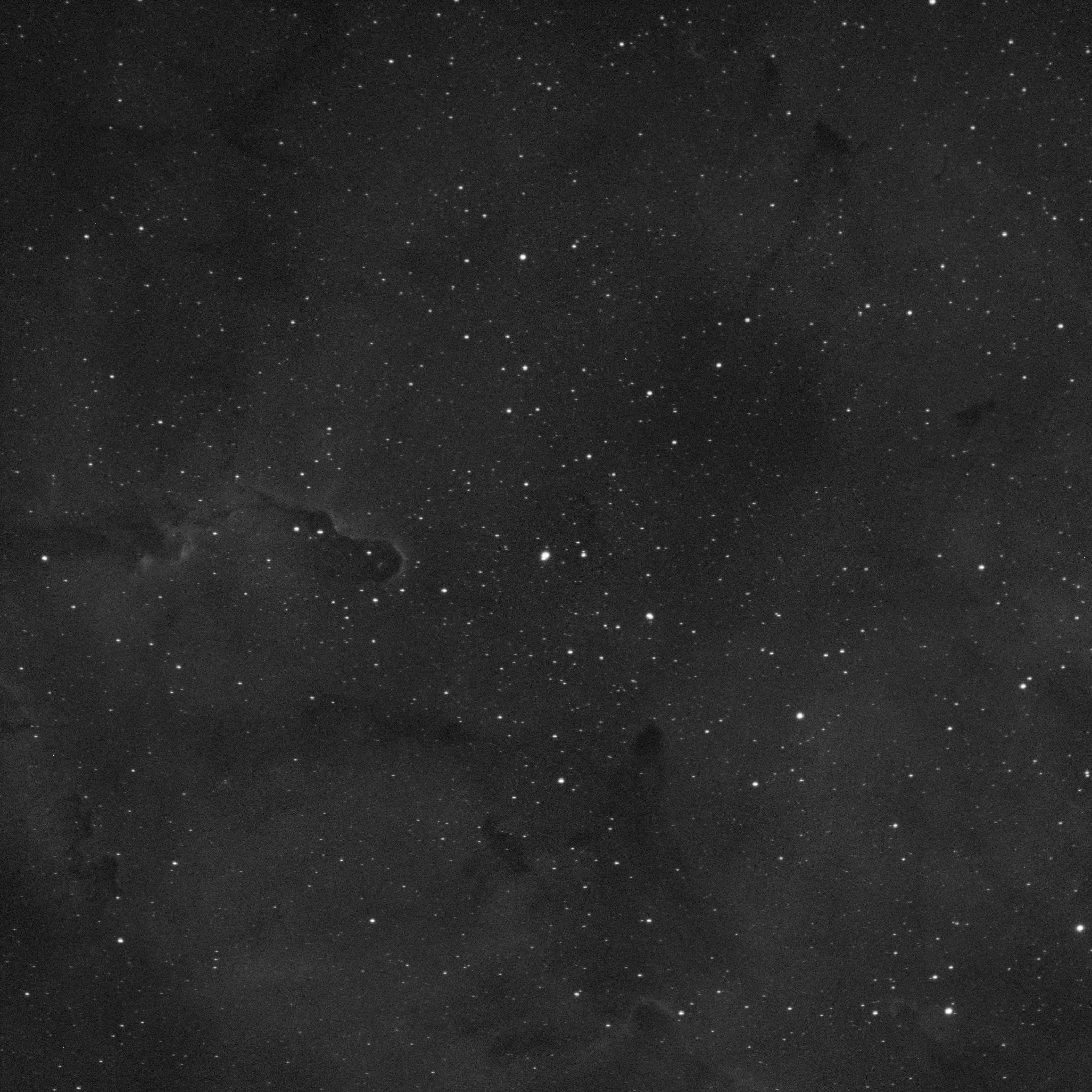

je me pose la question sur l'utilité de l'extraction de gradient dans le cas ou la nébuleuse couvre l'ensemble de l'image, est ce que cela ne va pas manger le signal ? et ne vaux il mieux pas s'abstenir .... :shifty: :think:
par exemple sur ce genre de frame la nébuleuse étant plus large que mon champ

Dans ce cas tu es obligé de choisir à la mano des points dans les zones sombres et encore c'est pas gagné.

Si le champ est 100% dans la nébuleuse et qu'il y a aucune zone de fond du ciel noir, pour moi c'est clair, pas d'extraction de gradiant. L'algo a besoin de zone de fond de ciel sans quoi il ne peut pas fonctionner correctement.

moi, ce que je teste systematiquement, c'est un retrait de gradient en limitant le polynome d'extrapolation a 1
tous les process qui font ça en automatique ont ce type de paramètrage :
En gros, ça te permet de modéliser les dégradés qui peuvent dûs à un lampadaire, à la pleine lune
et tu peux poser des échantillons sur la nébulosité car il y a trés peu de chance que ton champ contienne un signal avec un dégradé linéaire sur tout le chamlp du capteur ;)
tu peux même faire ça sur des bruts unitaires, c'est une option d'APP : personnellement, je ne l'utilise jamais au delà du degré 1
Dans tous les cas : tu vérifies toujours le modèle qui a été calculé, ça permet d'éviter le grand n'importe quoi
en te limtant au degré 1, tu n'auras que des degradés linéaires comme ça :
Dès que tu montes au degré 2, tu peux modéliser des cercles et c'est une autre pair de manche car des signaux avec une symétrie centrale, tu peux en avoir un paquet ...
Bref : extraction limité au degré 1 : peux se faire (normalement) sans risque, même avec un champ rempli de nébulosités et surtout, ça te permet de régler les gradients les plus fréquents : lune, lampadaire etc ...
sinon, il faut effectivement choisir ses échantillons avec soins, le point à retenir, c'est tu peux en avoir trés peu; pas besoin de beaucoup de points pour un polynome de degre 4 (valeur par défaut de Automatic Background Extraction de PixInsight par exemple)
