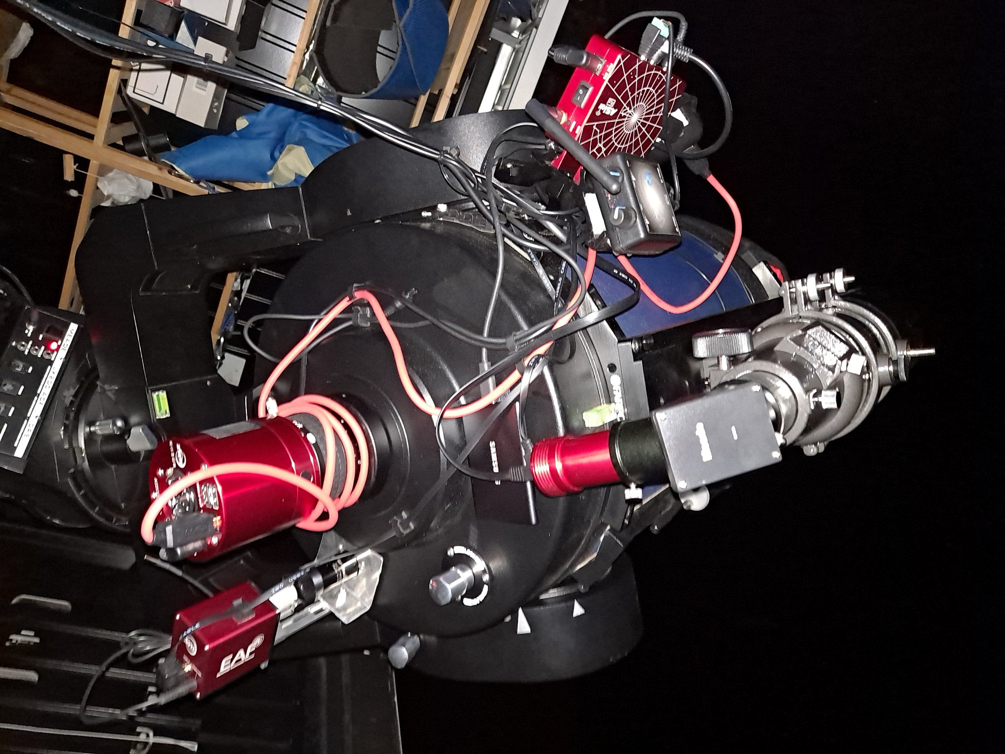

Comment faites vous pour replacer à l'identique du démontage votre caméra astro sur son support de façon à aligner darks flats et bias correctement ?
Un repérage à l'œil me semble un peu léger... pour ma triste vue...
Merci pour vos réponses.
Marcus

Darks et bias sont en dehors de l’équation (ils sont faits dans le noir complet).
Les flats, par contre, c’est à refaire dès que tu touches à la caméra. Impossible d’être assez précis dans le remontage.

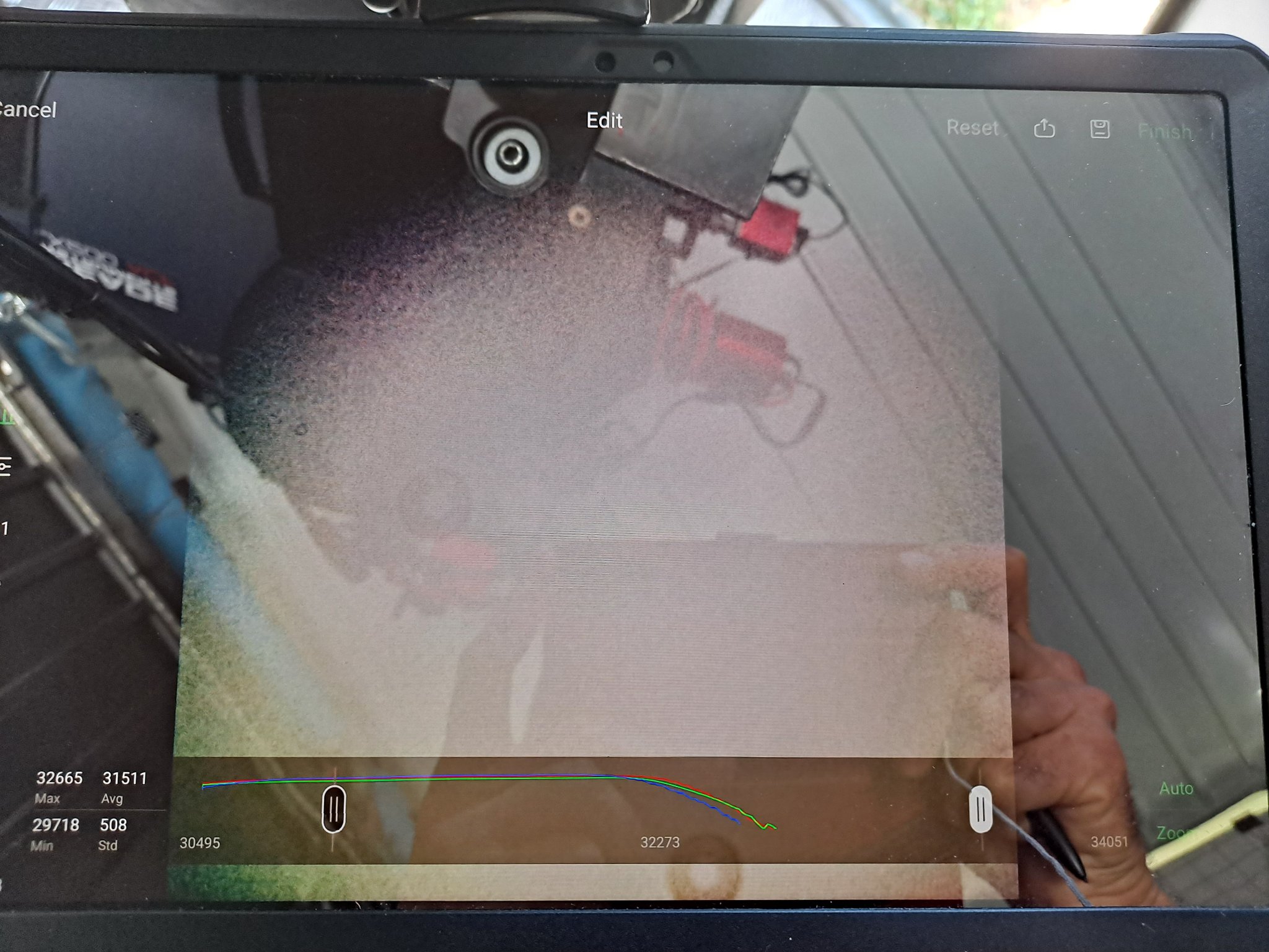

Comment savoir si mes flats sont bons ? je les fais avec un éclairage bidouillé, et je ne suis pas sur du résultat. Ma caméra est une ASI 533 et je ne sais pas si je dois régler à 0,5 ou 1 seconde, à 0 à 50 ou à 100 iso. On lis un peu tout sur le net.
On voit sur la photo des résultats chiffrés malgré l'effet miroir, et je ne sais pas si mo master flat est dans les clous... Je peux avoir votre avis ?
Master flat: D:/ASIAIR/Live/Flat/MasterFlat_Stack20_500.0ms_Bin1_533MC_gain0_20230805-234526_-9.8C.fit

@Marcus26 Si j'ai bien tout compris, les flats aident pour les "poussières" et le vignetage.
Avec la 533 sur ton big one, je pense que tu ne dois pas trop craindre le vignetage.
Reste les crasses. A voire si ton materiel est sujet à ce genre de soucis ou si un coup de soufflette suffit dans la majorité des cas.
Perso, pas de flats mais j'y songe depuis que ca vignette sur le rasa associé à la 2600
L'image fait 32mm de large et le capteur (apsc) fait 28mm...A l'époque de la 533, je n'avais pas ce souci.
Je vais donc suivre avec intérêt la réponse à ta question :mrgreen:

Voila mon Master Flat en JPG

26 mars 2023, 15:14
Tiyann a écrit : ↑
26 mars 2023, 11:58
Si j’ai bien compris, il faut prendre comme réf la valeur avg ? (Je vise une valeur autour de 25000)
C'est bien ça. Tu peux même viser 30000 de moyenne (= average, = avg) (et jamais en-dessous de 20000-25000 sinon le flat n'occupe pas assez de dynamique).
Mais il faut aussi t'assurer que le gros de la courbe ne dépasse pas trop 45000 (ça tu le fais de visu. Le max qui est affiché concerne généralement quelques pixels morts isolés, donc c'est pas super grave).
Je n'utilise pas le mode flat Auto avec la 294, car j'ai eu les mêmes chose que toi : un flat qui est bien trop brillant pour ce que le capteur supporte sans commencer à faire n'importe quoi). Mieux vaut se mettre en Preview en boucle, et régler la luminosité avec un variateur (ou des feuilles standard de papier à imprimante, qui bouffent peut-être un peu moins certaines longueurs d'onde ?)
J'ai trouvé ces messages, mais voila, sur mon graphique a quoi correspond les 45000 ?

Message par Maxland » 07 août 2023, 16:22
Marcus26 a écrit : ↑
07 août 2023, 15:51
Une valeur sur la courbe de l'histogramme. Valeur haute pour le coup.
Attention que le post que tu cites concerne une camera au comportement delicat en matière de flat de sorte que le mode auto pour l'expo du flat ne fonctionne pas
Ce n'est pas ton cas.

En live si je ne me trompe pas l'automatique ne fonctionne pas sur l'Asiair...
Messages : 16605
Repère camera astro sur porte oculaire
Message par clouzot » 07 août 2023, 16:44
07 août 2023, 16:24
Sisi, en tout cas le système qui détermine tout seul l’exposition du flat oui…
…mais pas avec toutes les caméras (pas avec ma 294 en tout cas. Avec ma 2600 ça va, donc sûrement aussi avec la 533 qui n’est jamais qu’une 2600 carrée !).
@Maxland t’a donné les bons conseils. Tout à droite de l’histogramme de l’Asiair tu as trois chiffres : min, Max et avg, respectivement l’éclairage minimum repéré sur ton capteur, le maximum, et la moyenne. Cherche à avoir « avg » autour de 30000-40000 à peu près (pas la peine d’être précis) tout en vérifiant que « max » n’est pas de 65000 et quelques (ça voudrait dire que ça sature dans les hautes lumières)

Message par Marcus26 » 07 août 2023, 17:14
OUI, il y a un automatisme en Live, quel idiot je suis...
Je vais essayer ça.
Merci !!!
