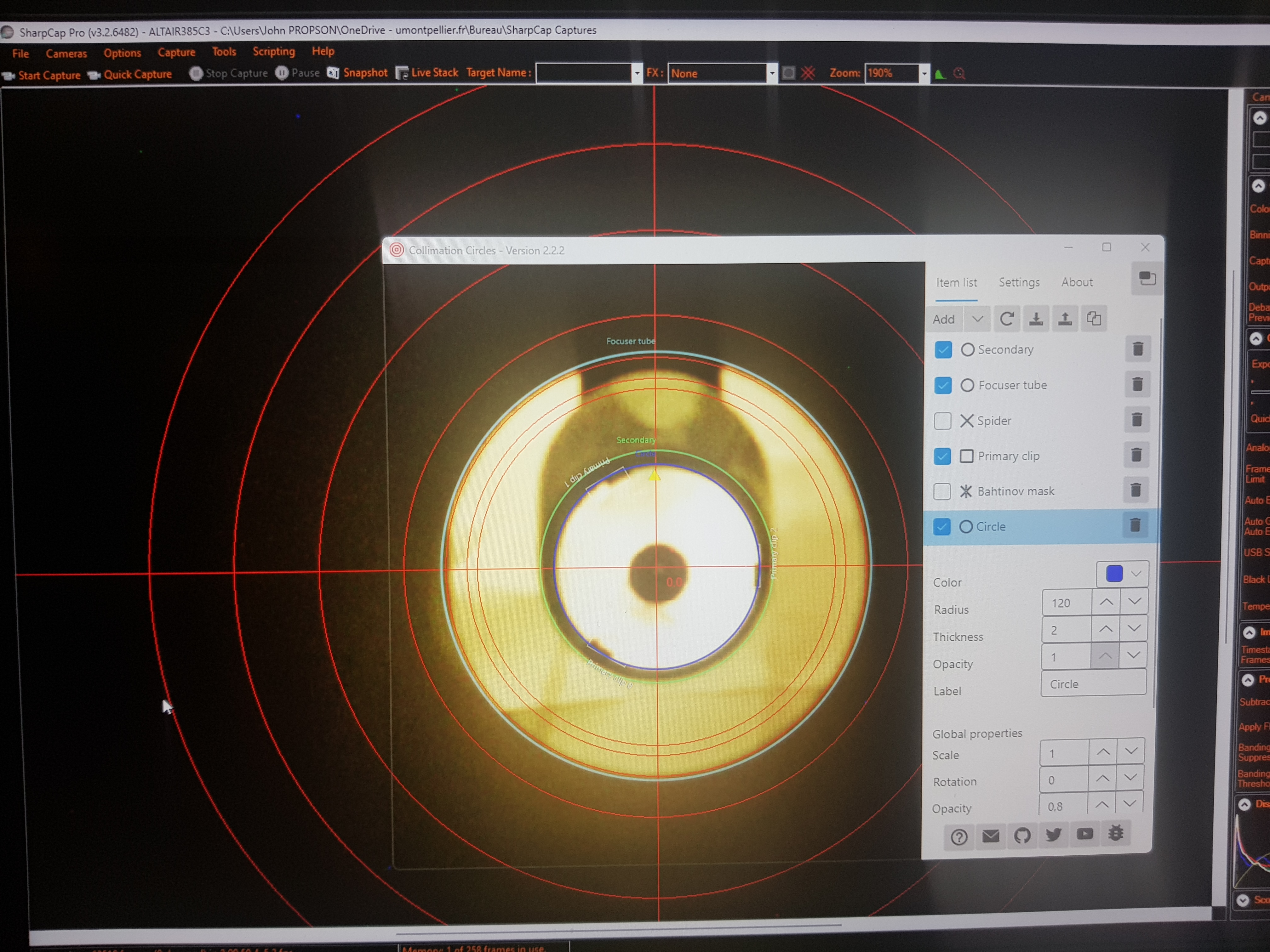

Bonjour à tous,
Suite à l'achat de mon Newton 150 / 750 PDS et bien entendu qui dit nouveau tube dit mauvais temps :( je fais donc des réglages et je m'interroge sur une technique pour simplifier la collimation.
J'ai écumer un bon stock de vidéos YouTube sur les collimateurs, laser, concentrique, cheshire etc... Jusqu'à présent j'utilise un cheshire mais je trouve que c'est fastidieux, cela manque de précision et en plus il faut se préparer avant la tombée de la nuit...
J'ai bien vu la camera de collimation OCAL qui correspond à ce que je veux faire mais à presque 300 balles ca fait un peu mal au c#l !
J'ai vu une vieille vidéo (que je retrouve plus) d'un anglais qui utilisait un fich eye et une cam de guidage en plus d'un soft pour avoir une mire et une vieille version de sharp cap...
J'ai trouvé fish eye compatible avec les GP cam 3 pour 25€ chez pierro...
Je me demandais donc si en combinant la cam de guidage + fish eye + sharp ca avec la mire circulaire on pourrait pas avoir qque chose qui ressemble à l'utilisation de l'OCAL pour seulement 25 balles :D !!
Quel est l'avis des spécialistes : Idée géniales ou délire débile ?

Je pense pas qu'il y ai besoin d'une super résolution, mon idée était d'arriver à afficher sur l'écran se qu'on voit dans le cheshire: le contour du PO, le contour de 2ndaire, le contour du primaire et le donut et d'aligner le tout grâce au réticule circulaire de Sharp cap...

Salut à tous, le fish eye est arrivé et j'ai pas gaspillé mes 25 balles !!
Je trouve ça vraiment plus précis et plus pratique que le cheshire, j'ai pu me rendre compte que j'avait un petit défaut de tilt du PO.
Avec l'appli colimation circle c'est vraiment super simple !!
