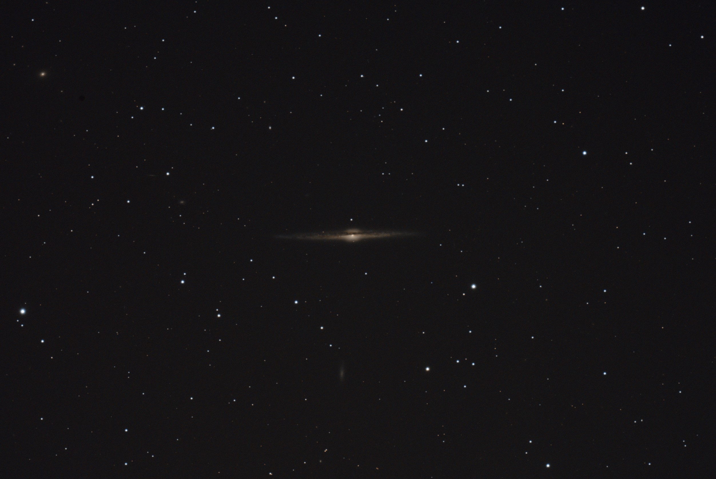

J'ai besoin de vos lumières pour le traitement des darks (sous siril). Je dois très certainement ne pas effectuer correctement ces traitements. J'ai mis ci-dessous ngc4565 : à gauche l'image a été traitée avec des darks et des flats et à droite la m^me image a été traitée sans darks ni flats. J'obtiens avec les darks (et le flats) l'inverse du résultat espéré, à savoir que mon image de gauche est beaucoup plus bruitée que l'image de droite sans darks. Je traite les darks sous siril avec les options empilement par moyenne et aucune normalisation pour créer le "mastedark".
Avez idée d'où viens le problème ?

Il faudrait nous partager les masters pour pouvoir enquêter.
En attendant, que donne le traitement juste avec le master dark mais sans le flat ?

Voilà le traitement sans le flat mais avec les darks. En ce qui concerne le bruit, c'est toujours un peu pareil.

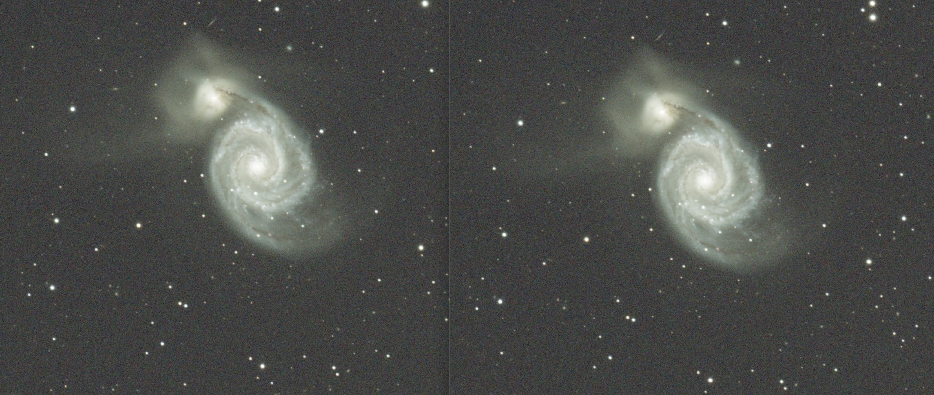

Toutes mes excuses pour cette réponse tardive et merci pour ces précisions. Effectivement il y avait méprise de ma part. Je dois donc avoir un problème de signal thermique ce qui se traduit par des immages avec un FDC qui tire sur le rouge lorsque je traite les lights avec siril. Pour en revenir aux dofs je ne constate aucune différence enrtre des images prétraitées avec ou sans dofs (voir m51 ci-dessous, copie d'écran après empilements de l'image en auto-ajustement à droite avec dofs à gauche sans dofs), exceptés que les flats suppriment biens tous les effets indésirables résultants des poussières.

Message par Petit Astro » 19 avr. 2024, 14:15
roza7267 a écrit : ↑
19 avr. 2024, 13:27
C’est un peu normal :
Tu as une optique qui est censée avoir un champ pleine lumière suffisant pour couvrir le full frame et tu utilises un capteur APS-C.
Tu as une camera propre, sans ampglow et refroidie sûrement autour de -15/-10°C
Donc 1° tu ne vignettes pas => Tu peux (à condition de bien nettoyer ton train optique) quasiment te passer de flats et 2° ton signal thermique est très faible (=> te passer de dark)
Suffit juste de faire un bon dithering pour le bruit spatial et un retrait de gradient en fin de post traitement et/ou en appliquer également sur ta séquence de brutes (en ordre 1) et basta la vista !
Si par contre tu fais la même expérience avec un sct et une 294, tu verras que les DOFs sont très utiles :D

Message par roza7267 » 19 avr. 2024, 16:37
Petit Astro a écrit : ↑
19 avr. 2024, 14:15
Si, j'ai bien du vignetage sur mes images.
Tu trouves que sur les stacks de M51 que j'ai posté ci-dessus li signal thermique est faible ?
