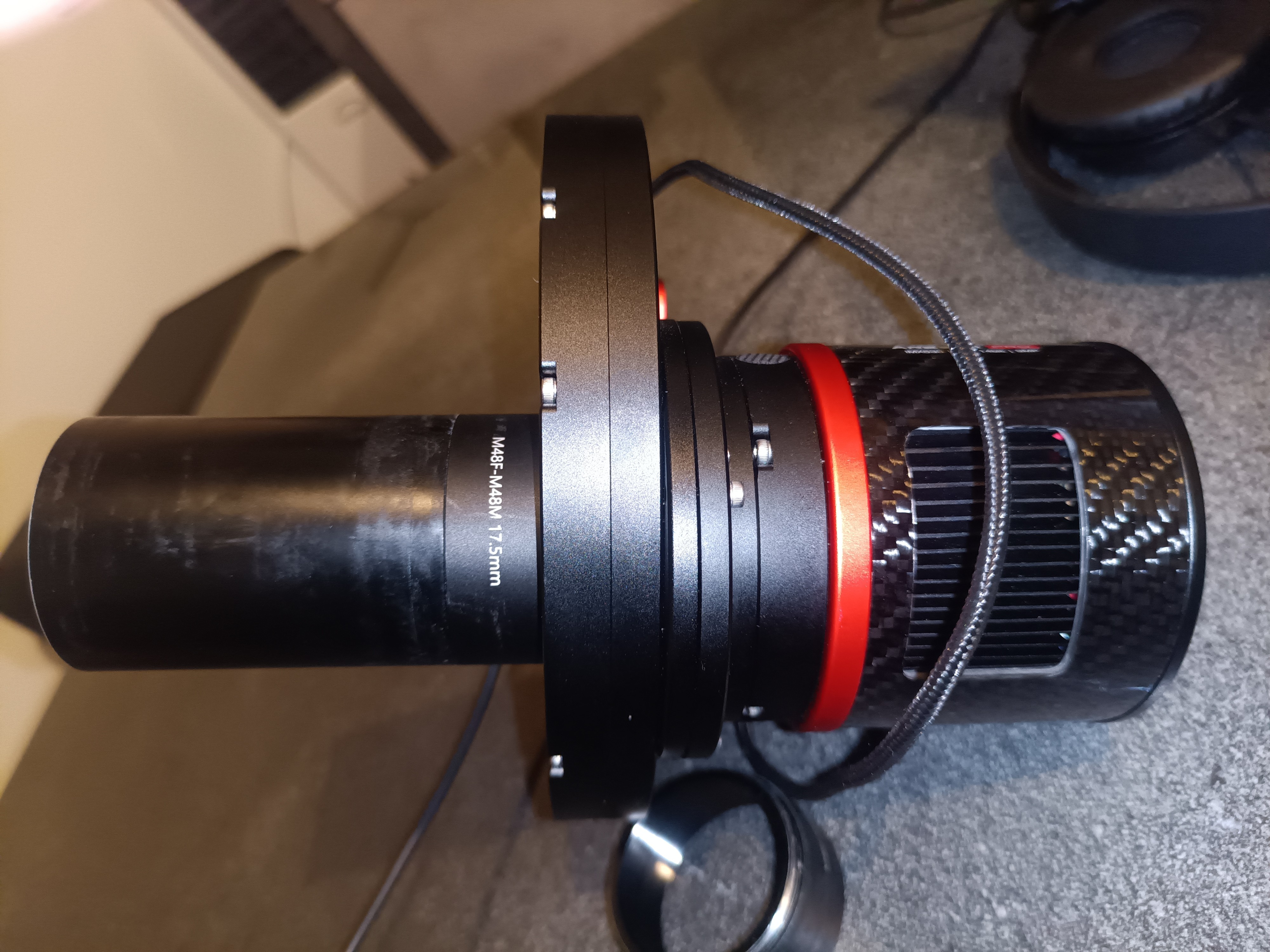

Comme la photo et le correcteur juste après la bague de 17,5 serrés à fond plus de filés apparents
Badfocus trop prêt, trop loin?
Publié : 21 nov. 2024, 19:46
par steph37
Damned ça devrait être ok, t'as une photo de ton montage en vrai ?

@steph37
Publié : 21 nov. 2024, 19:55
par steph37
J'ai pas pigé qui c'était cette bague là ?

c est le support adaptateur de la plaque a tilt a la camera

Bin normalement la distance en rouge ça devrait faire 45.5 ; en ajoutant 9.5 (la distance du capteur au bord de la caméra) on retrouve 55
J'ai l'impression que sur ton montage la distance en rouge fait plus de 45.5
Du coup on aurait la réponse à ta question on serait trop loin du correcteur ;)

Voilà les distances

position bord de la cellule photographique à peu près

Génial ces photos pas la dernière, celles d'avant. On est à un écart de 51 + 9,5 soit 60.5 entre le correcteur et le capteur au lieu de 55 attendus ; faudrait retirer des trucs
Sur ta dernière photo avec le trait jaune, je crois que le capteur n'est pas là ; il est 9,5 mm à l'intérieur de la caméra. Ce que tu vois n'est peut-être pas le capteur mais un hublot de protection, un filtre ???
Backfocus trop prêt, trop loin?
Publié : 21 nov. 2024, 20:32
par Fabiolat74
:cry: donc au lieu de la bague de 17,5 j'en met une de 12 pour compenser adaptateur plaque à tilt c est bien cela ?

steph37 a écrit :
21 nov. 2024, 20:26
ARFFF EXACTEMENT :ave: :ave: :ave: :ave:

merci @steph37 je vois ou j ai fait la connerie dans la chaine de distance
Publié : 21 nov. 2024, 20:37
par steph37
21 nov. 2024, 20:32
oui je crois que c'est ça

j ai remesuré la nouvelle distance suis a 62 :lol: Donc je suis trop loin de 7 CM
