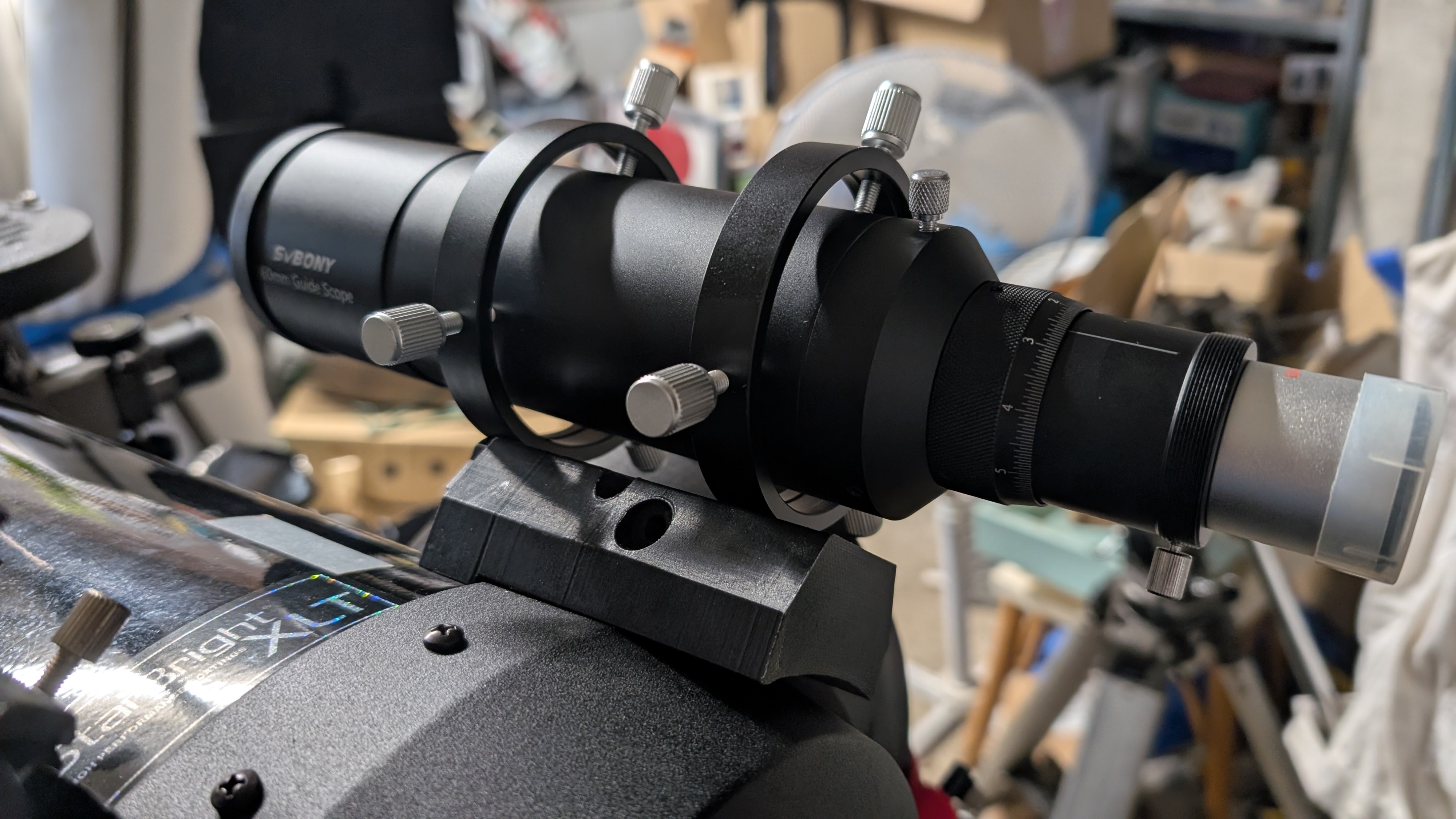

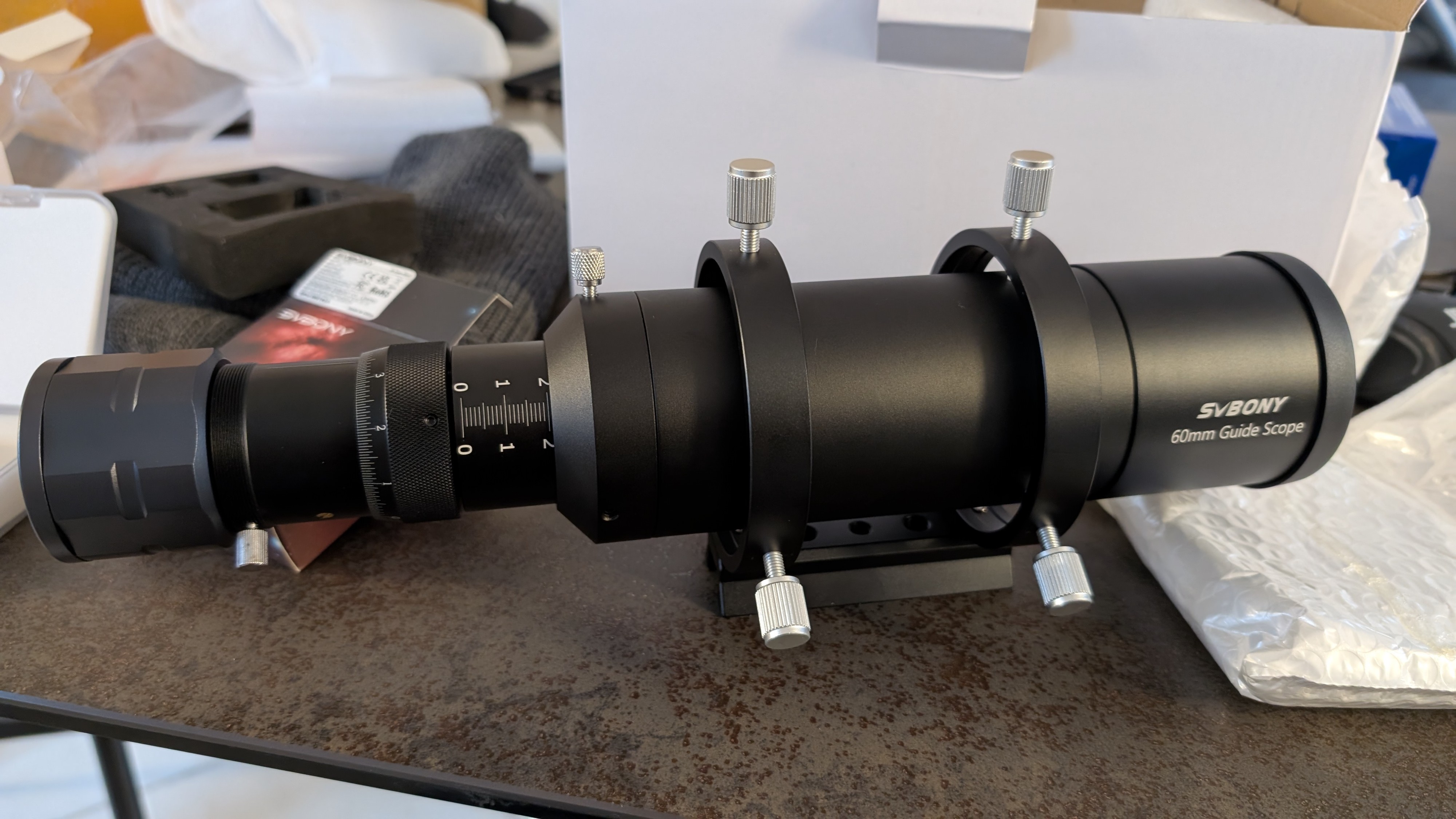

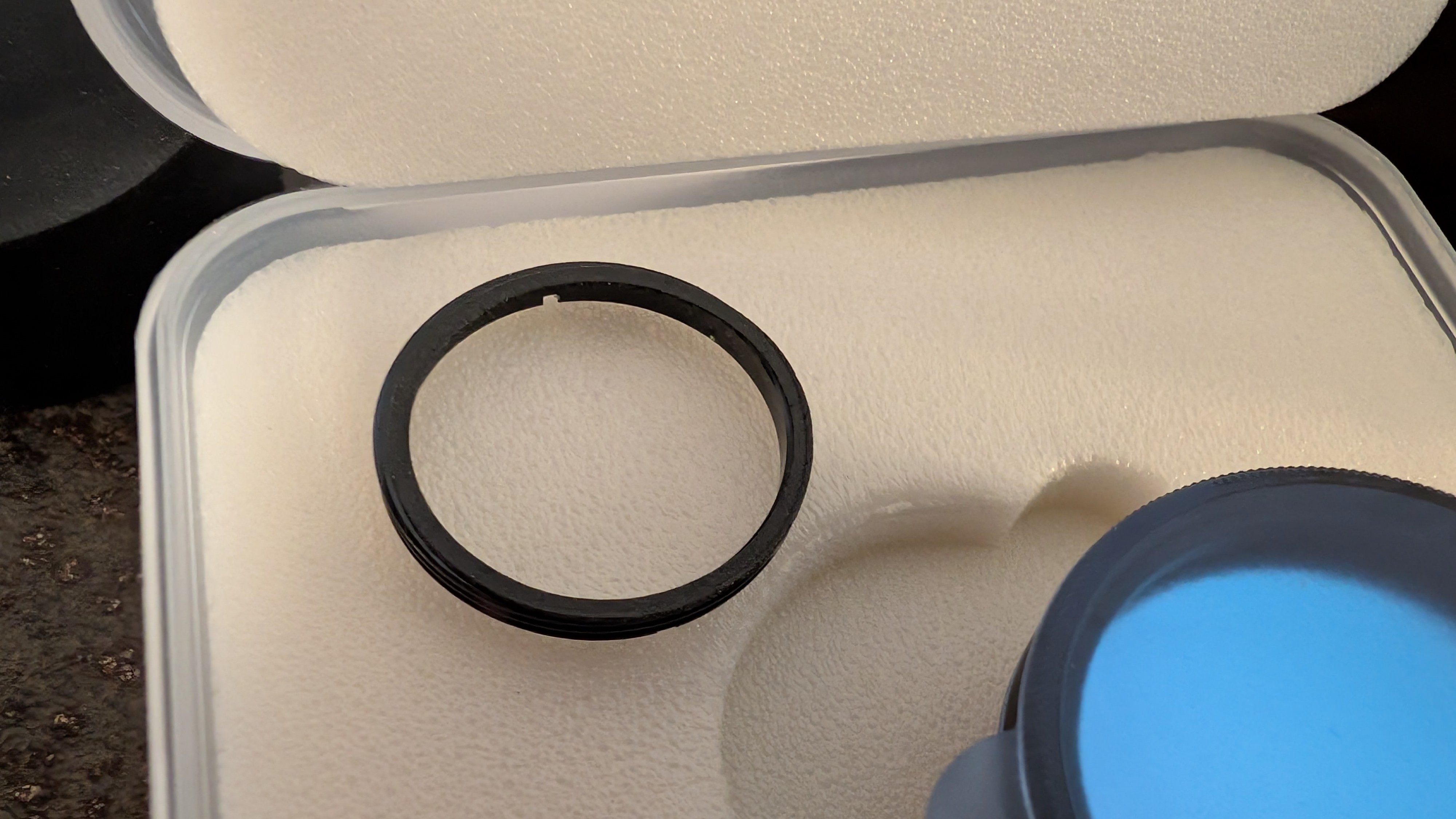

Le filtre ir cut amovible de la sv305c

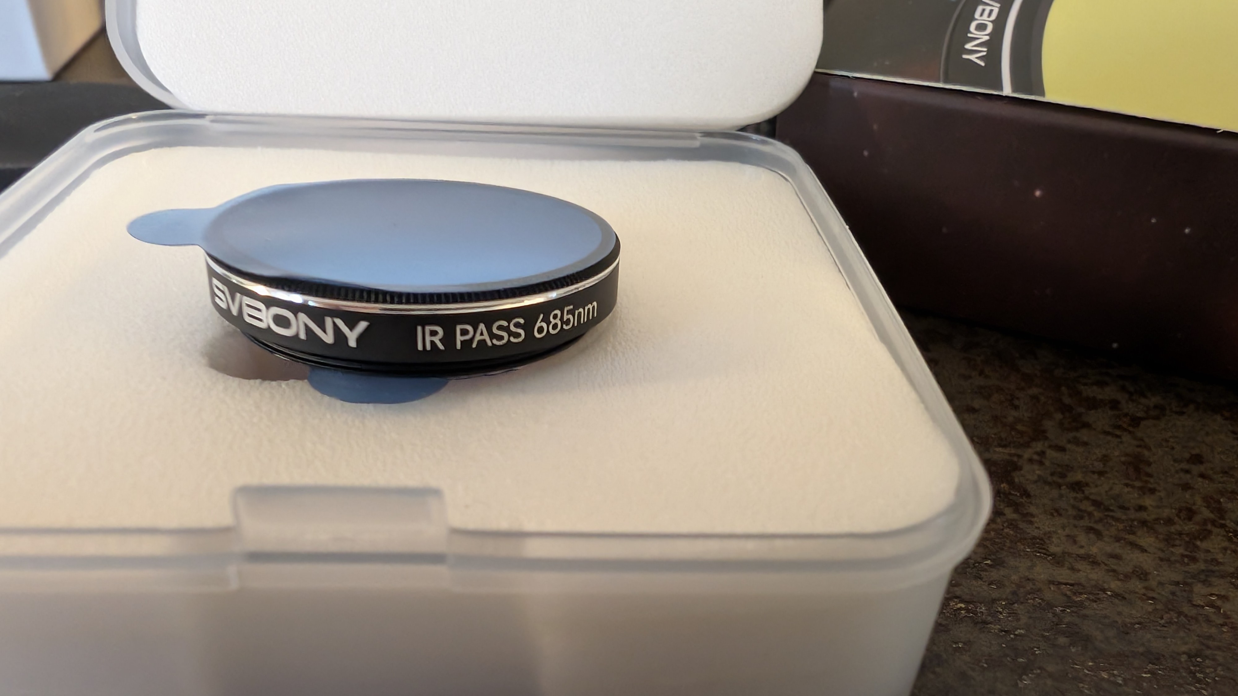

Le filtre ir pass 685
Et l'ensemble assemblé
Je vais voir comment monter ça sur le tube ... Sans doute à la place du chercheur
Messages : 4193
Début guidage

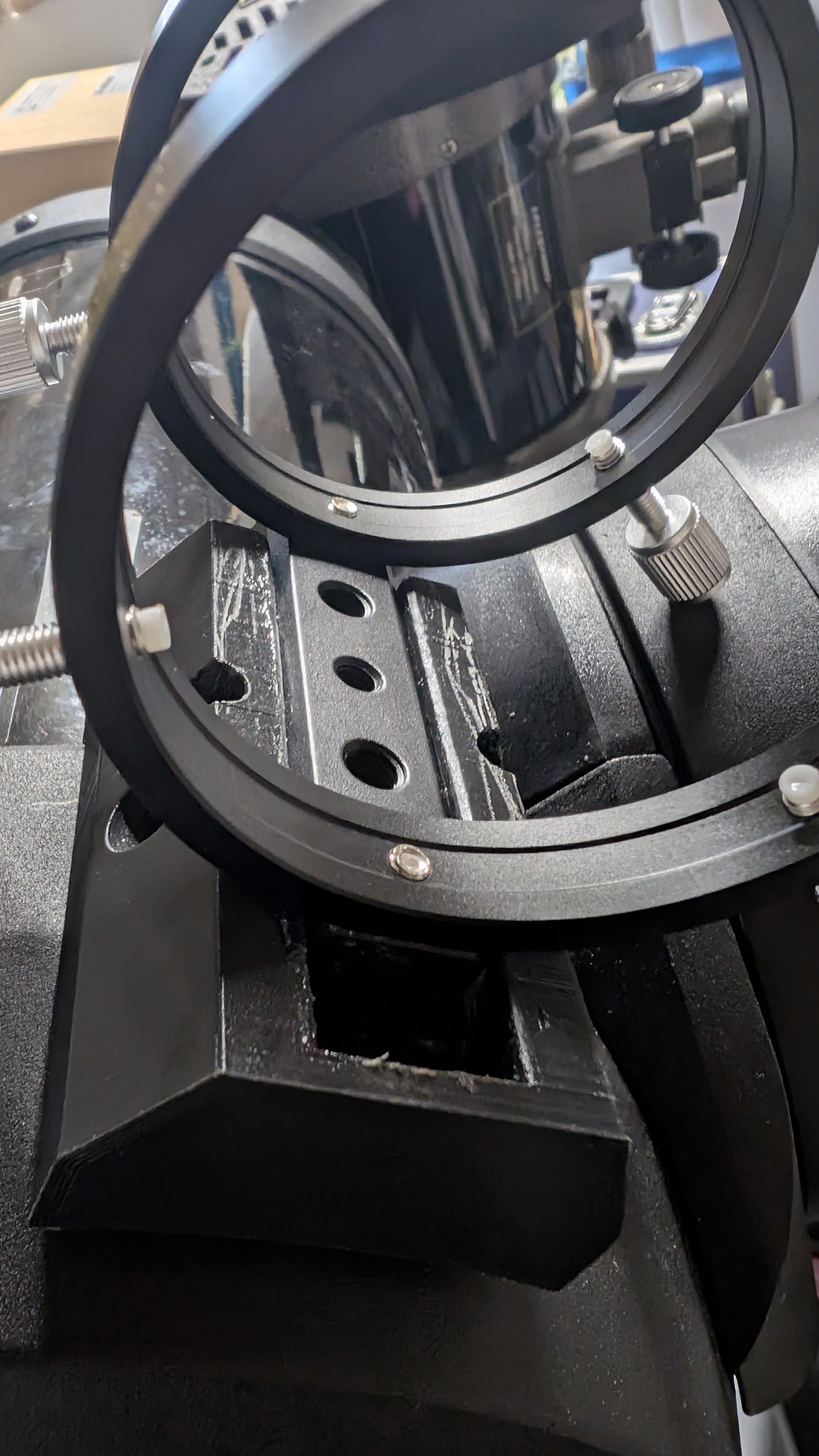

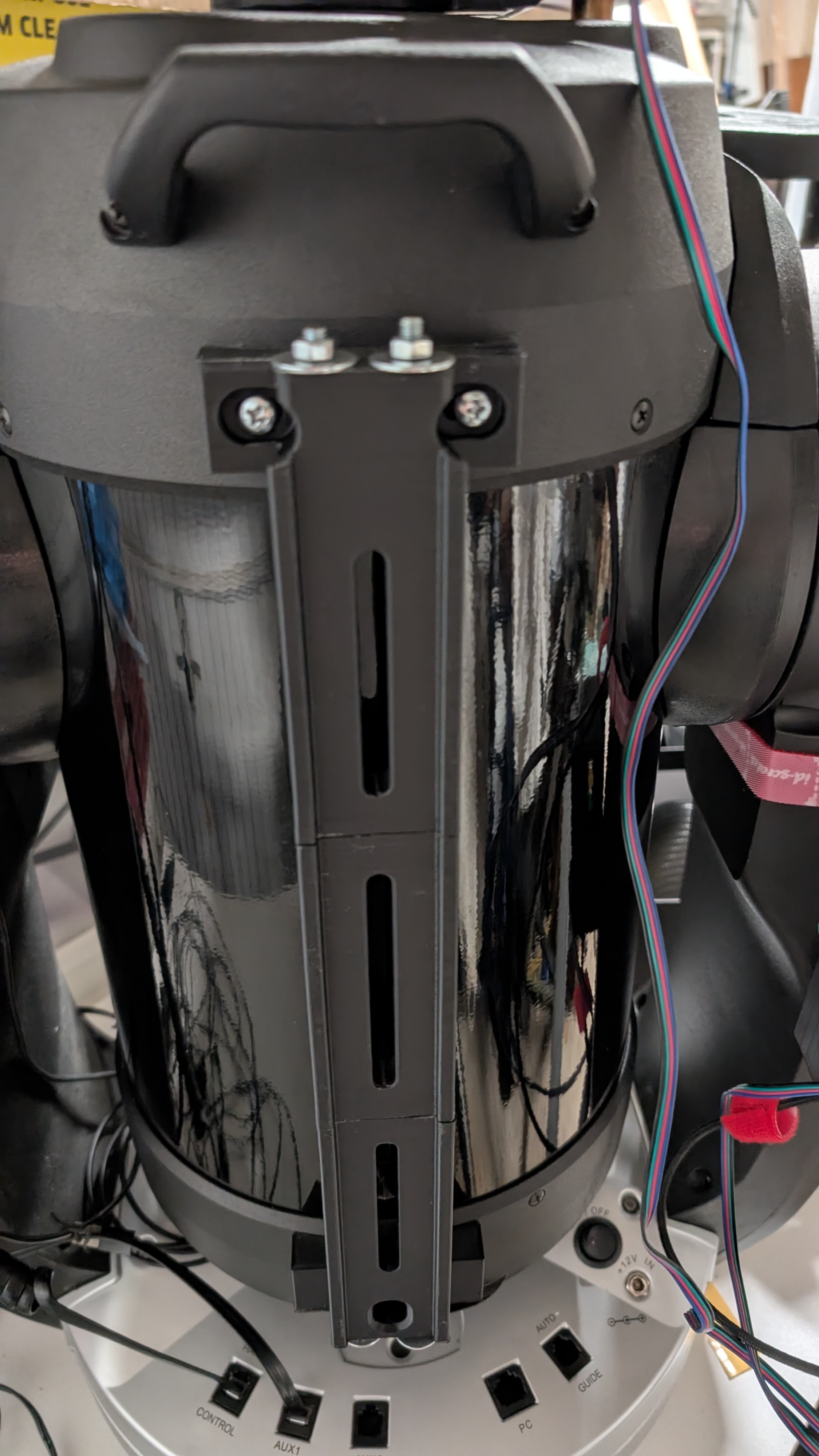

Message par darki » 30 janv. 2025, 16:25
darki a écrit :
30 janv. 2025, 16:06
Ben non, pas le même système de queue d'aronde.
J'avais fait une queue d'aronde en 3d a fixer dessous le tube (je pensais faire un système d'équilibrage).
Je pense que je peux monter ça là dessus, mais y-a-t-il une contre indication a mettre la lunette guide sous le tube ?

Message par Opmc73 » 30 janv. 2025, 16:42
J'ai utilisé une lunette équivalente a la tienne (juste la même mais avec une autre marque dessus car il existe de nombreux clone en tout point identique avec des prix légèrement inférieur a svbony) mais j'ai arrêté de l'utiliser car trop lourde et quand le tube a déjà un certain poids, chaque gramme en moins compte . Elle fonctionne pour le guidage mais son poids : 1.2kg. Et l'objectif est pas du tout achromatique.. je ne sais pas si c'est très important pour le guidage ?
En tout cas je te recommande par la suite , si ton budget le permet, l'équivalent chez Ts optics (TSL60D) mais qui est d'une qualité bien supérieure et qui a l'avantage de ne peser que 580gr + vrai objectif achro, réglage fin et précis avec une focale 240mm et rotation de champ (manuelle) son prix est de 200€. J'ai bcp plus d'objets visibles dans le champ qu'avec la clone de svbony et comme je fais des pose ultracourte de 0.2s pour les besoins du suivi en monture harmonique, une bonne optique compte. Si j'avais mieux cherché avant je n'aurai jamais acheté celle de SVbony ( clone ou pas clone) (j'ai aussi une 50mm svbony mais la aussi objectif non achromatique et pas loin de 800gr.. vu le prix pratiqué dans les 120 euros sur ces lunettes très bas de gamme, je trouve ça un peu arnaque).
Voila le lien vers la lunette TS-Optique https://www.teleskop-express.de/en/tele ... using-7073

Message par Opmc73 » 30 janv. 2025, 16:44
J'avais mis la lunette guide sous le tube du RC10 pour changer le centre de gravité de l'ensemble , ça fonctionne , juste que ca met la camera très pres de l'attache de la monture avec ses cables et j'avais trouvé cela pas pratique.
J'ai ensuite changé la lunette vers moins lourds et acheté des losmandi femelle superlégère pour mettre sur le rail du haut. J'avais essayé a l'emplacement prévu pour le chercheur , ça fonctionnait aussi mais j'avais un doute sur la précision du guidage a cette endroit déporté de l'axe de la monture ?

Message par clouzot » 30 janv. 2025, 17:17
Pas à ma connaissance. Et c’est très bien qu’elle soit sur une queue d’aronde plutôt que les habituels supports chercheurs, car moins de flexion possible (mais on fait comme on peut !)

Début guidage
Message par darki » 30 janv. 2025, 17:41
mais son poids
je viens de peser la lunette avec ses anneau et la queue d'arronde (sans la caméra) et je suis à 880 gr.
Pour le poids, je pense qu'en la centrant bien, avec la monture à fourche, je serais plus gêné par le poids du train optique qui lui est au cul du tube et donc décentré .

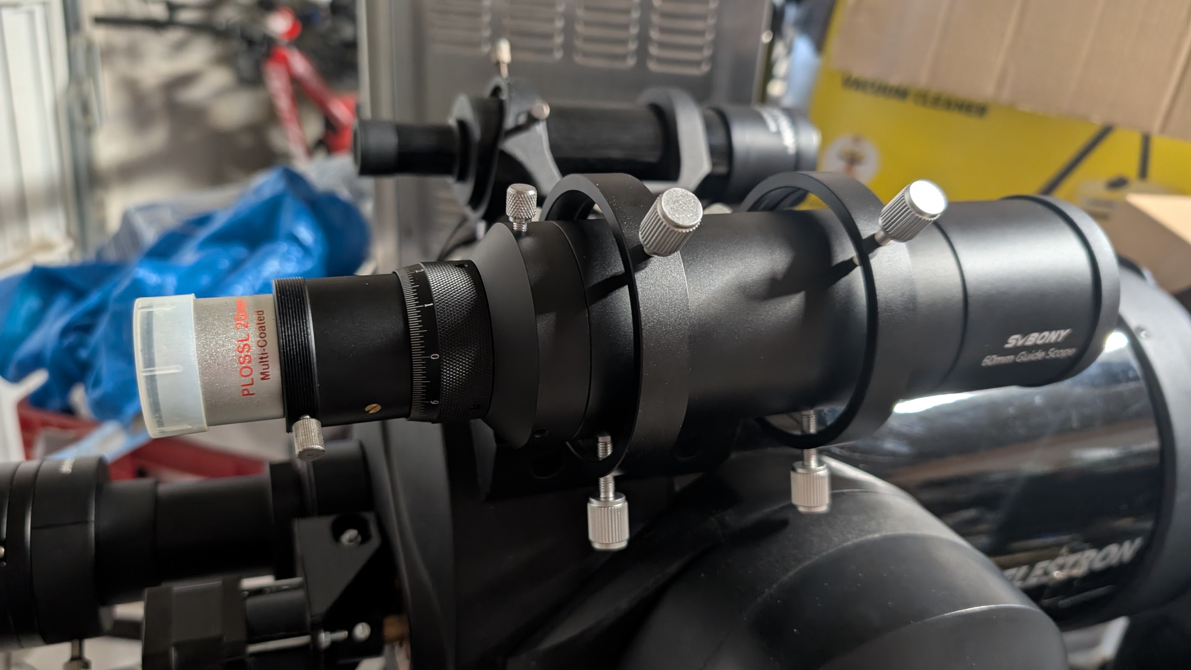

Message par darki » 31 janv. 2025, 17:19
Bon ben c'est monté sur mon tube.
Non sans mal car mon imprimante 3d semble avoir fait la queue d'aronde très très (trop même) ajusté. J'ai donc du jouer de la lime et autres trucs.
L'avantage c'est que ça tient tout seul.

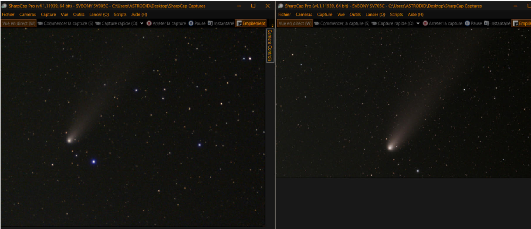

cette lulu m'avait surprise elle est vraiment correct
photo de la comète avec la 60 et la 80 TS pour comparer

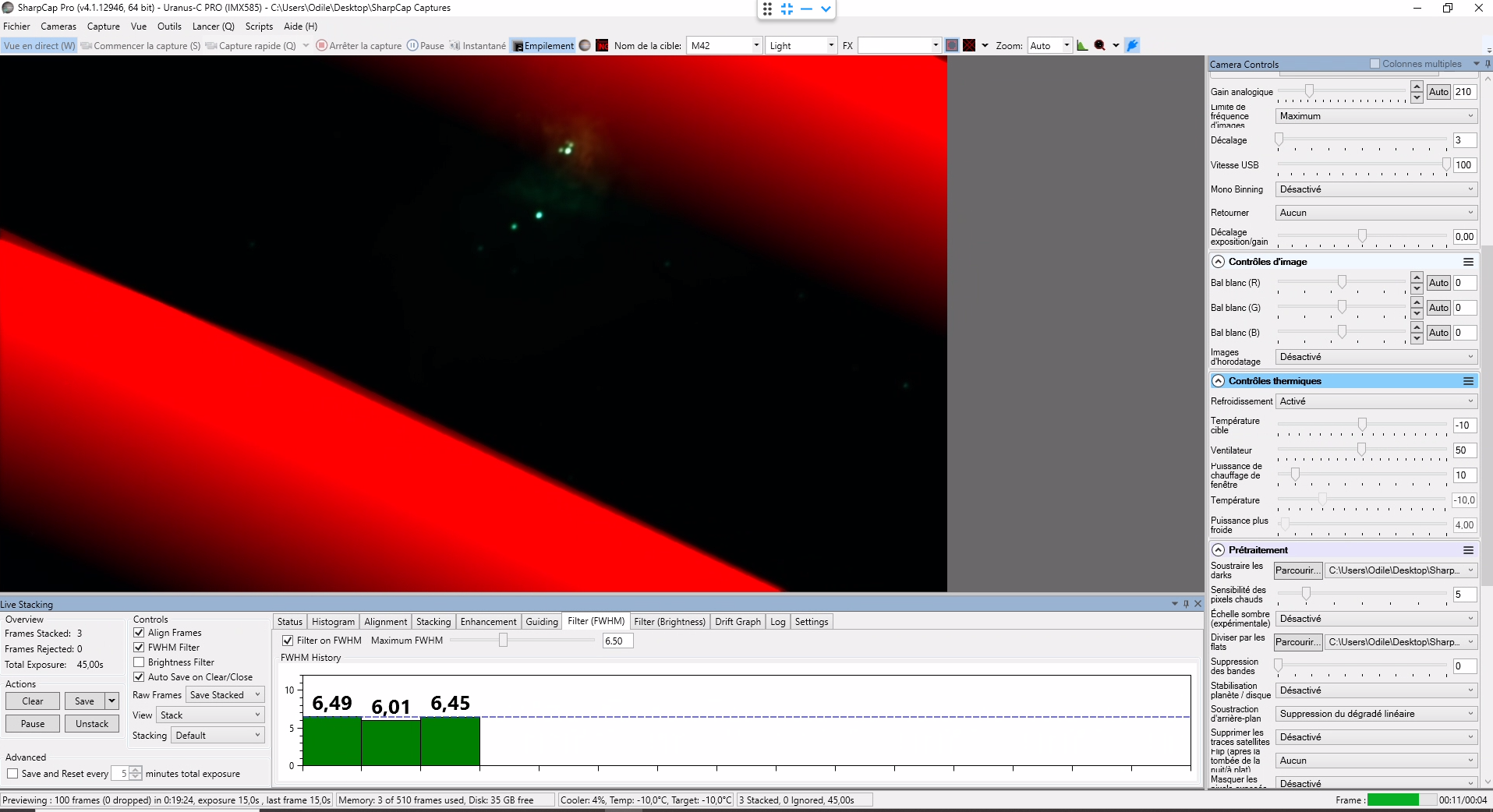

Voilà le setup est sorti, j'ai essayé d'aligner la lunette guide et le tube en visant une cheminée au loin entre des arbres et j'ai bien galéré.
J'ai l'impression que je n'ai pas un champ immense avec cette caméra et cette lunette.
J'espère que ça ira si ce soir c'est dégagé, au moins pour prendre en main phd2
Messages : 4193
Début guidage

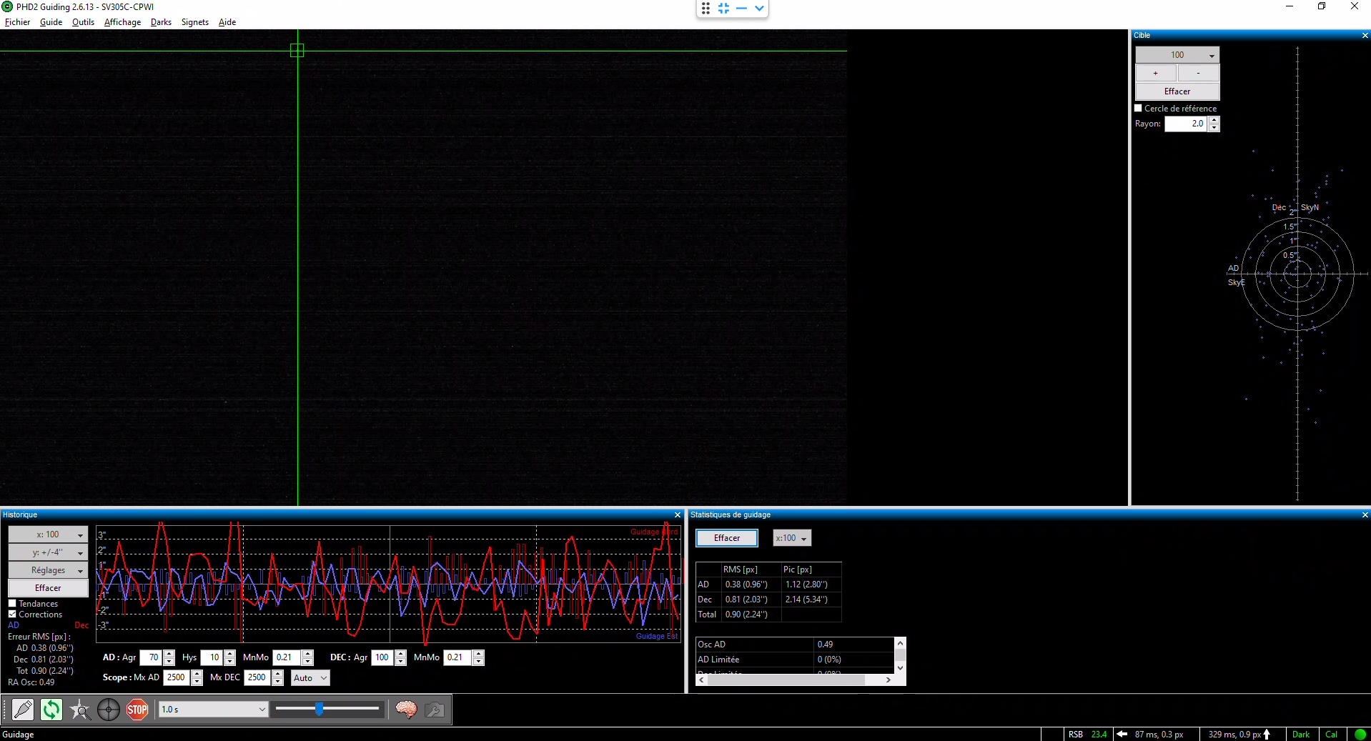

Message par darki » 02 févr. 2025, 19:38
Ben voila, ca commence bizarrement ...
Guidage activé mais mon live par en C.... Poses de 15s

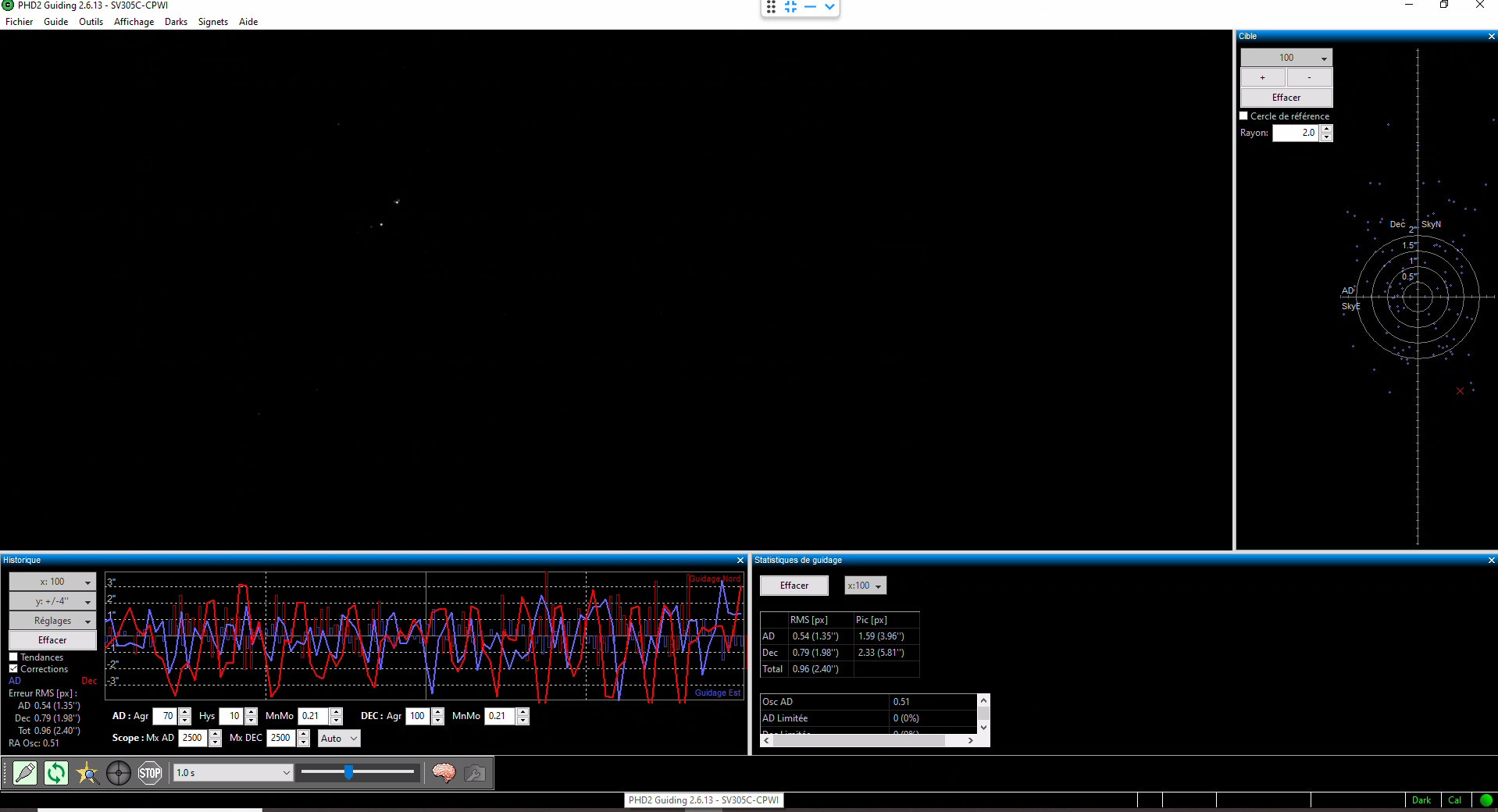

Messages : 4193
Début guidage
Message par darki » 02 févr. 2025, 19:50
Si j'enlève mon vieux dark pour les autres poses que 10s, je n'ai plus le kaleidoscope, par contre, on dirait que le guidage est pas top
Début guidage

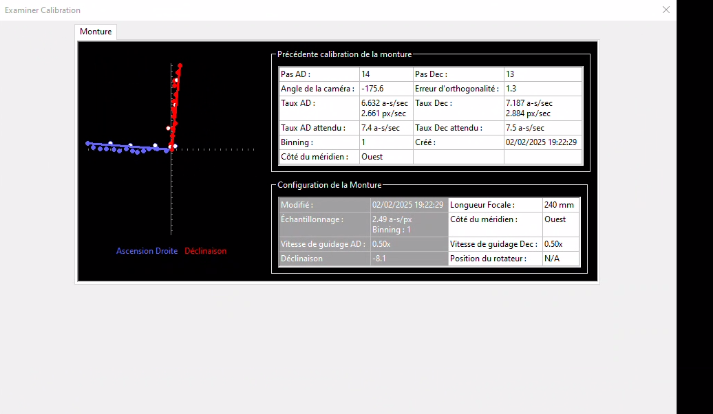

Message par clouzot » 02 févr. 2025, 20:42
Que dit la calibration dans PHD2 ?
Messages : 4193
Début guidage
Message par darki » 02 févr. 2025, 20:51
Ben j'en sais rien, je sais pas ou regarder.
Tout ce que je sais c'est qu'il a fait la calibration la première fois car Cal est passé en vert ...
Edit : je suppose que c'est ceci dont tu parles ?

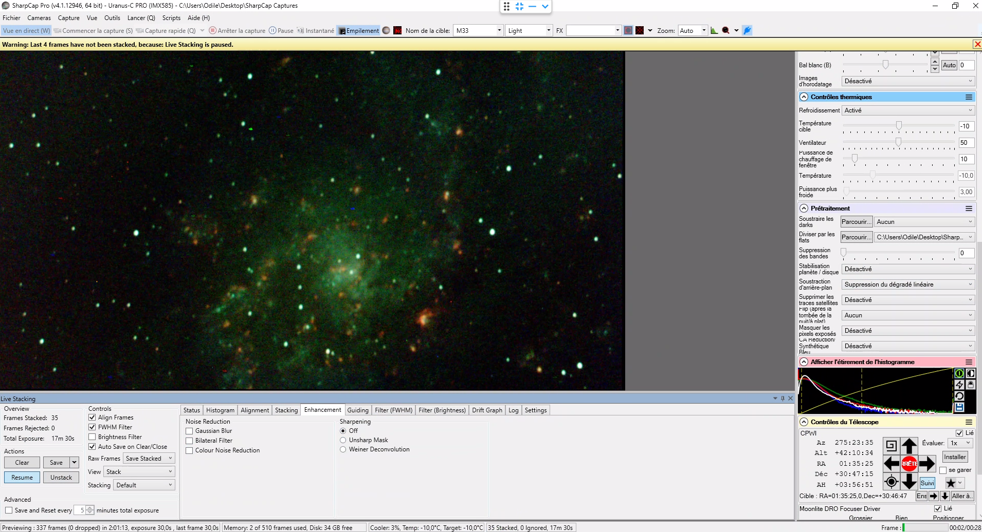

Message par darki » 02 févr. 2025, 21:19

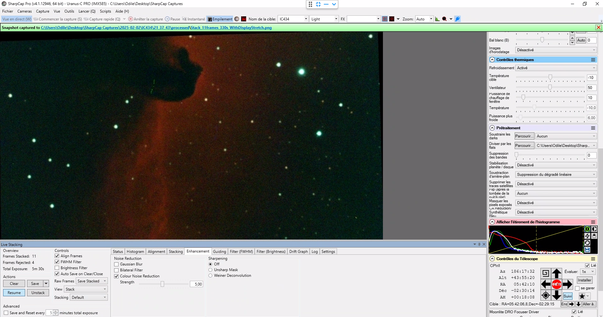

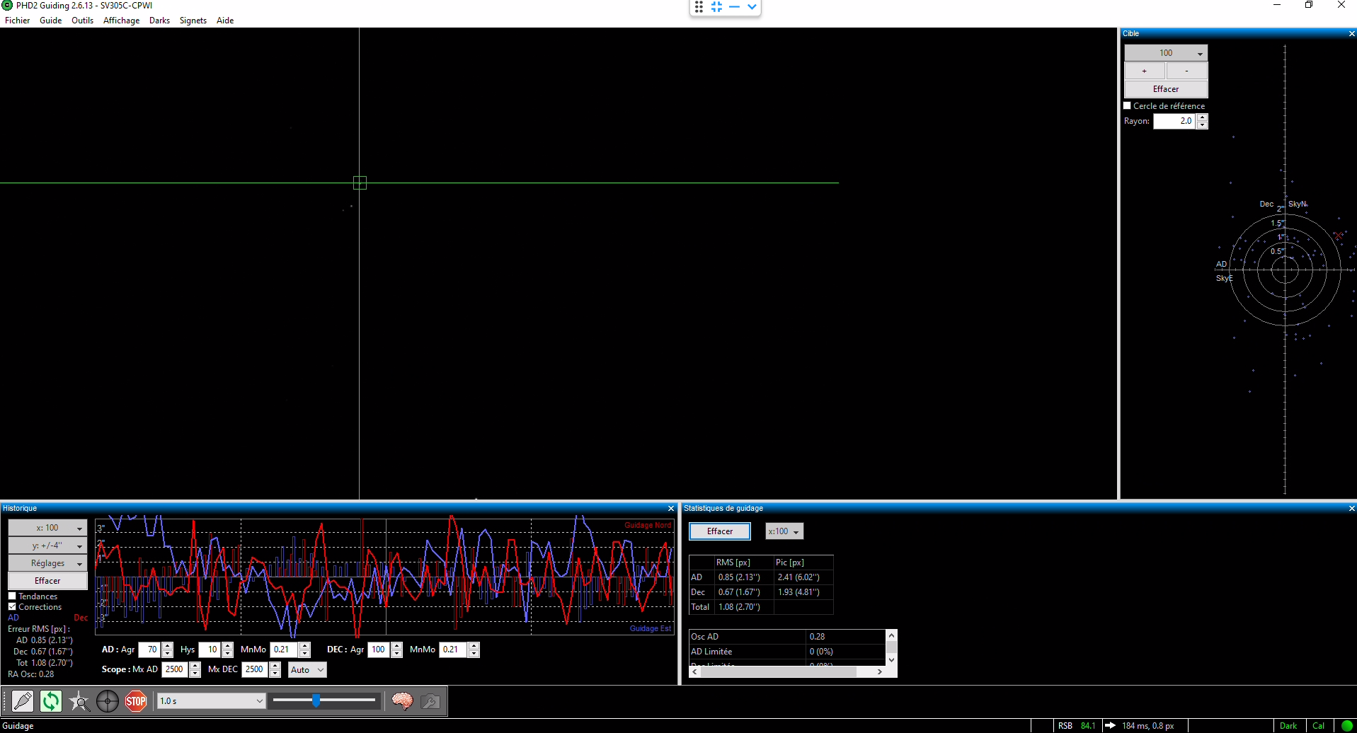

En attendant une m33 , vu le rouge que je vois, j'ai du laisser le L-Enhance, ca me plait :lol:.
Avec le screen de phd
Messages : 4193
Début guidage
Message par darki » 02 févr. 2025, 21:48
un cheval, bon même si je maitrise pas, je trouve que ca me permet de faire des poses de 30s sans que les étoiles soient trop déformées, et comme il y a sans doute une grosse marge d'amélioration, ca me motive
Début guidage
Message par clouzot » 02 févr. 2025, 22:08
Oui c'était ça la calibration, je pense qu'il n'y a pas assez de points mesurés (il en faudrait 6 à 10 par axe). Tu peux lancer l'assistant calibration qui calculera tout ça pour toi
