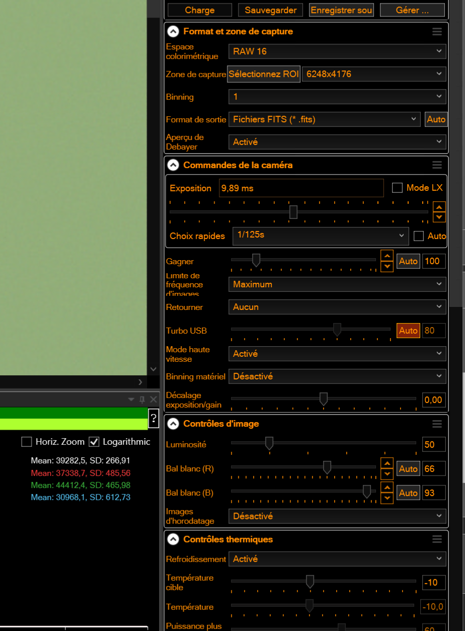

Message par roza7267 » 18 févr. 2025, 14:41
Je n'ai pas trop l'habitude d'utiliser Sharp cap excepté pour du planétaire. Je ne trouve pas où se règle l'offset de la caméra dans les paramétres.
Merci d'avance pour la réponse.

Message par darki » 18 févr. 2025, 15:09
chez moi avec une player one c'est la :

Message par roza7267 » 18 févr. 2025, 15:46
18 févr. 2025, 14:58
Ça peut s’appeler « black level » ou « brightness » selon les marques de caméra
C'est pour une asi 2600mc? Je pense qsue tu as la même. Donc si je suis ce que m'indique darki, pour mette l'offset à 50, je mets la luminosité à 50 ?

Message par clouzot » 18 févr. 2025, 16:03
Voilà c’est ça

Message par roza7267 » 18 févr. 2025, 16:06
Ok. Merci à vous deux. C'est ce que je ne faisais jamais jusqu'à présent lorsque je faisais mes flats et mes darks avec SC. Je laissais laluminosité à 0.
