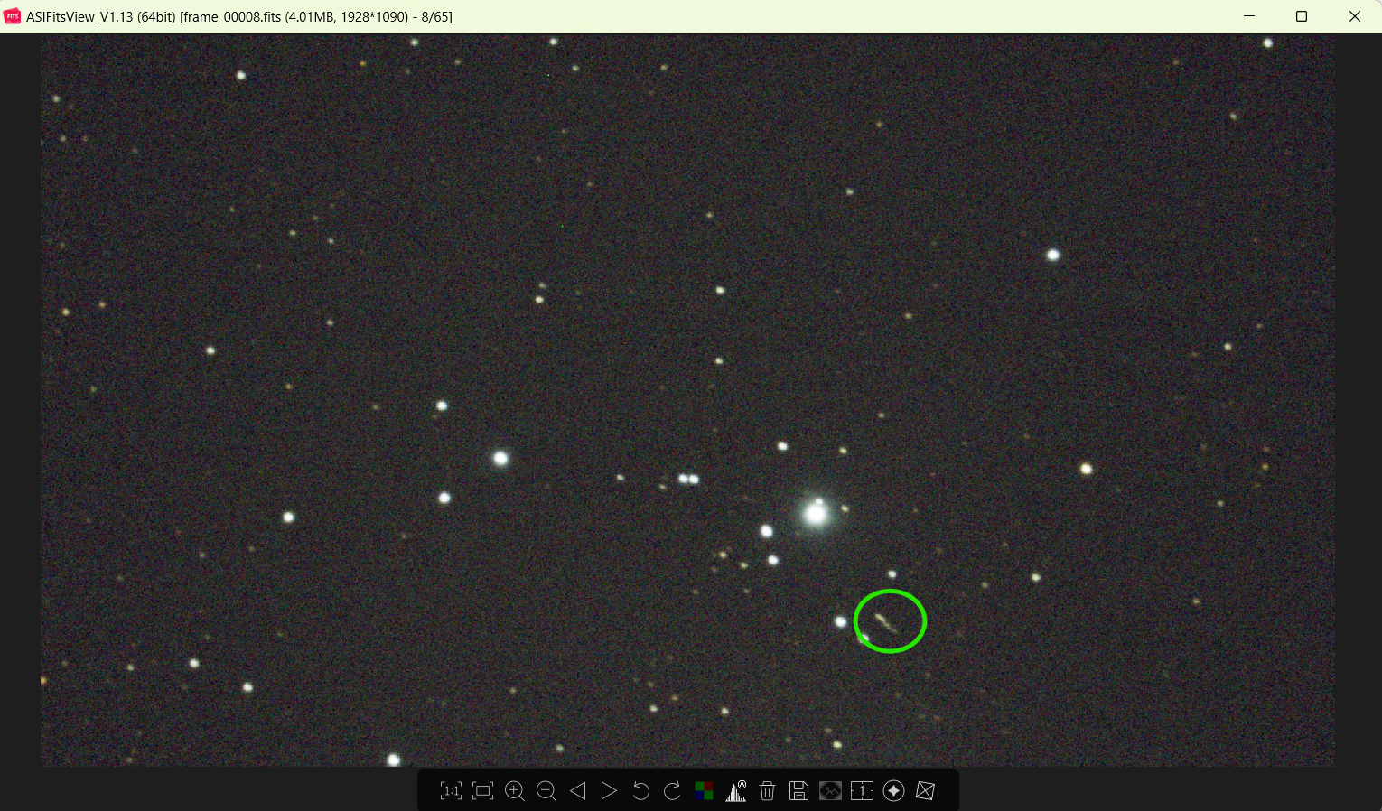

Bonsoir,
L'autre soir j'ai capturé ceci (65 poses de 5s)
Et je voudrais savoir ce que c'est que ce truc qui se déplace
Voila une image fits ou il apparait
et le fichier
frame_00008.fits
(4.02 Mio) Téléchargé 31 fois
Par avance merci de votre aide

De mon côté j'ai exploré avec pix a priori ce n'est pas un astéroïde, mais je peux me tromper aussi, et sur cdc il n'y a rien non plus, ;) peux être un satellite.

Mais comment tu fais, par exemple avec CDC, tu peux charger l'image ?
Sinon, c'est pas un peu lent pour un satellite ?

Du coup, je sais pas ce qui est passé au moment ou j'imageais. En plus je l'ai vu en direct en VA

Les déplacements des astéroïdes sont donnés dans CdC c'est de l'ordre de 30 à 40 secondes d'arc par heure; donc à moins qu'il s'agisse d'un EGA qui nous frôle çà ne donnera pas une trace rayant toute l'image.

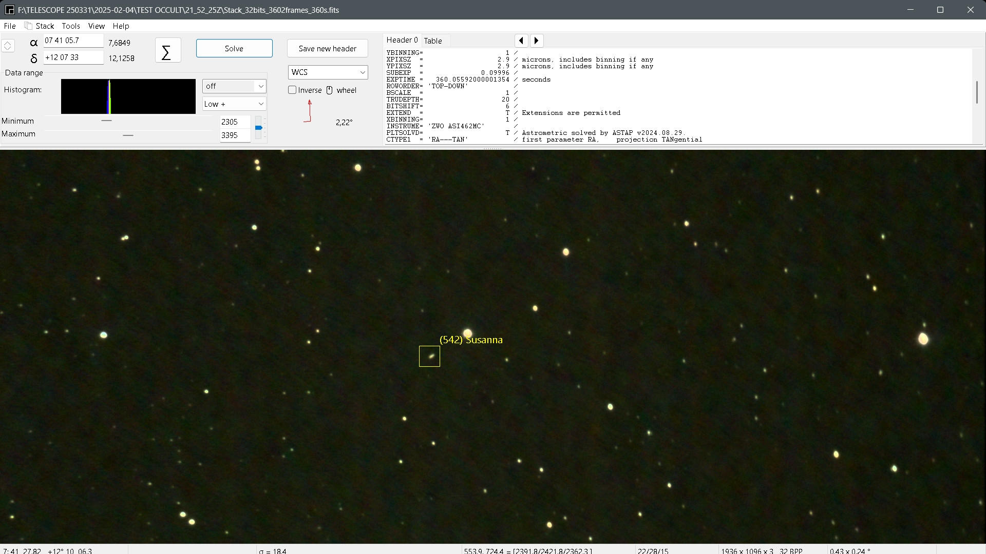

J'utilise Astap pour identifier les astéroïdes.
Je n'ai rien trouvé sur ton image avec la base de données des 10000 premiers astéroïdes.
ci-dessous une copie d'écran de Astap sur une image (VA de 6mn poses de 100ms) de l'astéroïde 542-Susanna dans la ceinture d’astéroïdes, prise environ 2 heures avant l'occultation de l'étoile située au dessus.

Merci à tous pour votre aide.
J'avais utilisé astap aussi mais comme j'avais pas de résultats je me suis dit que c'était moi ...
On va attendre l'avis des pros pour avoir une idée de ce que c'était.
En général les satellites me laissent une traînée continue et n'surnune ou deux poses de 5 secondes, donc c'était plus lent, mais suffisamment rapide pour voir le déplacement en 5s
