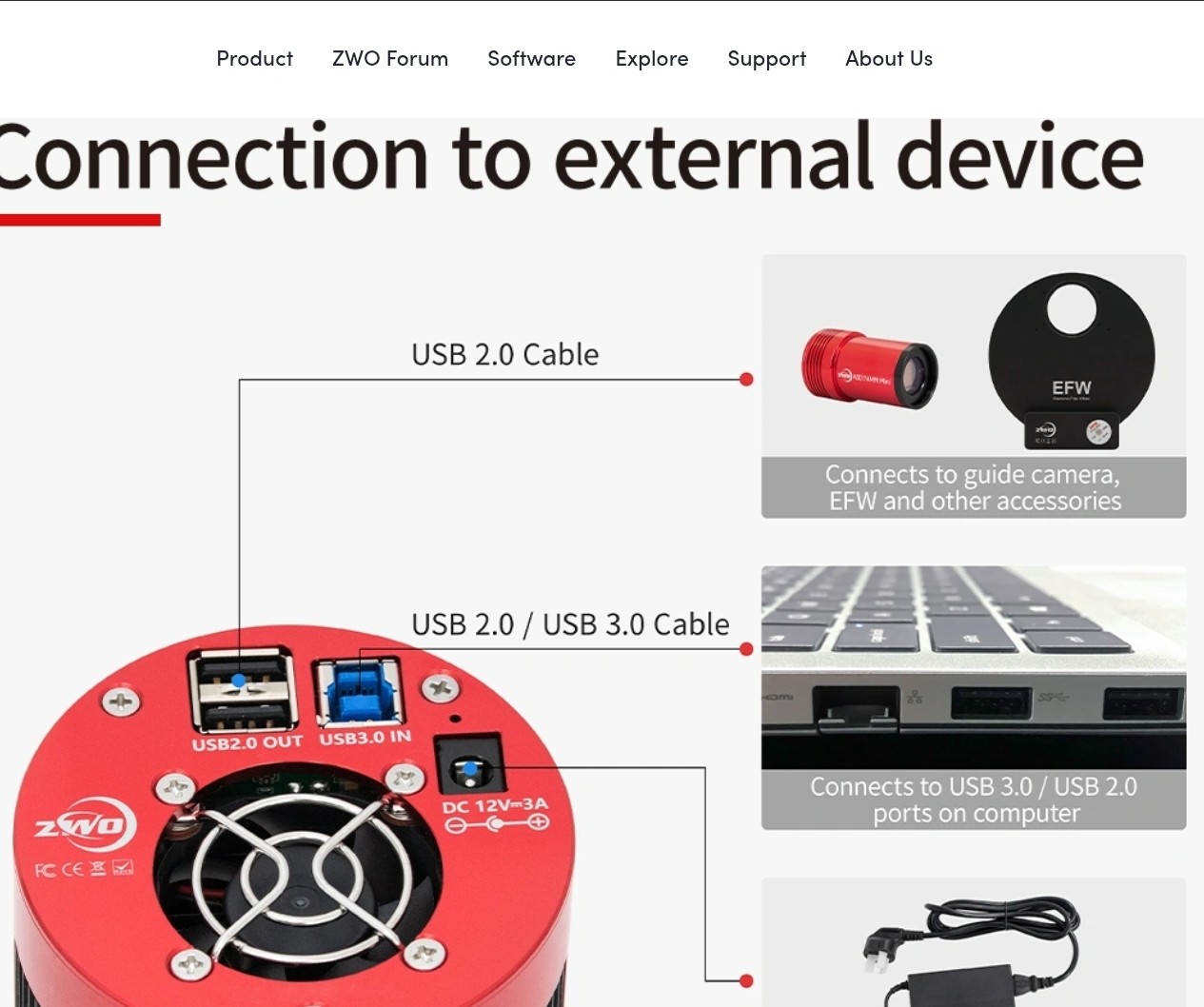

Salut la compagnie ;).
Dites-moi etant totalement débutant sur les caméras avec frigo je découvre qu'il est possible de brancher des accessoires directement sur la caméra :think: vous l’utilisez?
C'est possible de brancher la caméra de guidage ?
Désolé je découvre :whistle:

Message par clouzot » 16 avr. 2025, 13:12
ouki a écrit :
16 avr. 2025, 12:59
vous l’utilisez?
oui et oui ;)
(perso je mets focuser et roue à filtre, c'est plus près, et la caméra de guidage se branche ailleurs)

Message par ouki » 16 avr. 2025, 13:17
Merci c'est plutôt cool comme option 》exit le hub et son alimentation :dance:
Vais faire pareil ;)

Message par Opmc73 » 16 avr. 2025, 13:21
ouki a écrit :
16 avr. 2025, 12:59
ouki a écrit :
16 avr. 2025, 12:59
je ne met que la roue a filtre dessus. J'avais essayé la monture , mais ça me semblait pas tres fiable ,j'avais des pertes de connexions parfois. Quand au focuser, l'esatto doit etre entre usb-c comme le hub de la cam est en usb 2 sinon sur les po avec EAF zwo, je connecte l'EAF aussi.

Message par SBRCoach » 16 avr. 2025, 13:33
moi perso je met TOUJOURS la monture à part et seule

Message par ouki » 16 avr. 2025, 13:36
OK merci .
Vais brancher l'eaf et la roue à filtre .
La caméra de guidage sera en direct sur l'asiair.
Ce qui va laisser un port de libre sur la boite rouge, et dégager le hub externe et son alimentation.

Message par Petit Astro » 16 avr. 2025, 16:21
Idem, ça fonctionne bien avec raf et focuseur. (Tu n’utiliseras jamais les 2 en même temps en plus car si tu fais un processus de MAP auto, tu ne fais pas tourner la roue ;) )
J’évite la caméra de guidage qui a besoin potentiellement de plus de débit et peu avoir besoin de fonctionner en même temps qu’une RaF ou un focuseur et j’ai perso déjà eu des pertes de connexion avec alors depuis je ne fais plus (pb de débit/courant/simultanéité ?) La monture j’ai jamais essayé.

Message par Micmac » 16 avr. 2025, 19:20
Idem zwo à 2 port: eaf et raf.... mais playerone un seul port usb...
Sur la zwo j'avais tenté de mettre la bande chauffante de la lulu ...pas bonne idée

Message par Olivier-Fantasy » 16 avr. 2025, 20:35
Idem les copains : roue à filtres (quand j'en ai une) et focuser (que j'ai souvent), mais pour la caméra de guidage, je n'ai jamais osé (pas sûr que ce soit assez rapide). Mais comme tu dis, Ouki, ça fait déjà gagner de la place et des câbles ! ;)

Message par darki » 16 avr. 2025, 23:39
Comme tout le monde, le focuser est branché sur l’usb-c de ma player one uranus
