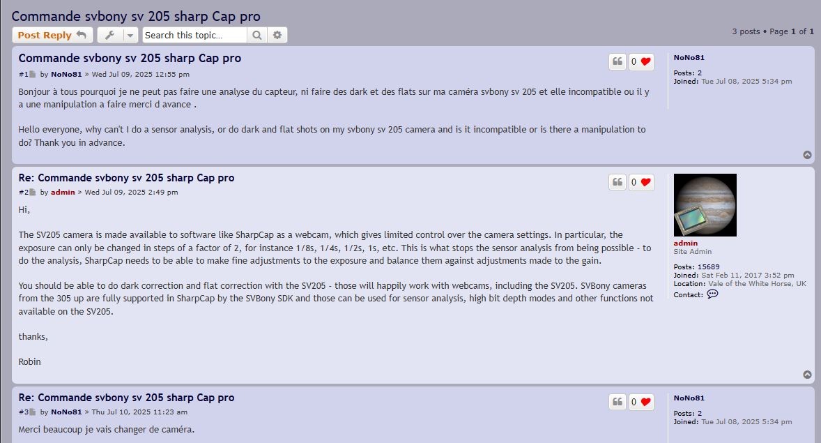

Bonjour à tous je ne peut pas faire une analyse de capteur ou des dark et flats sur Sharp Cap pro. Or sur le forum Sharp Cap il dise que l ont peut le faire et pour moi cela ne fonctionne pas.j ai la dernière mise a jour du site svbony,je ne comprends pas si vous pouvez éclairer mes lanterne je vous remerci d'avance.

les performances de nos boules de cristal étant limitées, si tu veux que l'on t'aide il faudrait nous fournir davantage d'informations.
Quelques captures d'écrans seraient les bienvenues.
Faire un dark avec Sharpcap n'offre aucune difficulté: il suffit de mettre le bouchon sur la caméra et cliquer sur "faire un dark" (Capture Dark)
çà ne fonctionne pas à quel moment ? messages d'erreurs?
As-tu déjà obtenu une image avec cette caméra et Sharpcap ?

Il me semblait avoir lu en réponse à un autre de tes posts, je ne sais plus où, que SVbony prévenait que leurs caméras étaient vraiment utilisables en astro à partir de la 305 et que la 205 (et en-dessous) était plutôt à classer parmi les webcams (genre pas d'expo de plus d'une seconde, etc.)... Ce qui expliquerait que l'analyse de capteur soit impossible (vu que ça teste plein de gains et d'expos possibles, et si la 205 est limitée, alors le test ne peut pas se faire).
A confirmer par les pros, mais fort possible que ce soit bêtement ça.

Pourquoi s'obstiner à vouloir faire ce qui n'est pas possible ?
La réponse de l'admin du forum SC était pourtant assez claire
