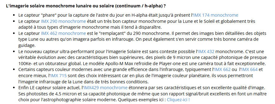

Je ne sais pas s'il faut rechercher des pixels plus petits; les caméras Player One "solaires" comme l'Apollo ont des gros pixels (4,5 microns)
Voir peut-être du côté de l'échantillonnage à 656 nm...
Sinon je pense que la 585 fera mieux que la 678.
