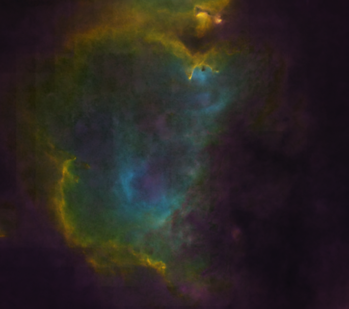

Message par darki » 01 déc. 2025, 21:46
Je suis en train de traiter une image et je vois apparaitre une sorte de carrelage. On le voit bien sur la gauche de l'image ci dessous
J'ai beau remonter dans mes strech jusqu'au début et on le distingue toujours.
A votre avis ?

Je suis en train de tester, ca semble se produire lorsque je fais la starless.

Alors, je précise, ca me le fait lors de la starless après un léger étirement, neutralisation fond de ciel et retrait bruit vert.
Si je prend juste la sortie de la compo faite avec des images à peine un poil étirée, ca me le fait pas.
Mais pourtant, c'est le process que j'ai fait sur toutes mes dernières images.
Peut être le fait de mélanger une Luminance en poses de 60s et les SHO en poses de 240s ?

J'ai repris la composition sans la luminance et pour le moment ça se passe bien, plus de carrelage après la starless.
