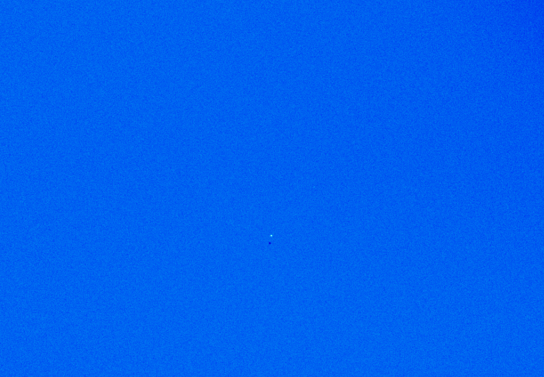

Message par Opmc73 » 25 déc. 2025, 17:19
Juste une question comme cela , le ciel est encore clair mais les 1ere etoiles se montrent et la polaire a un clone noir sur mon image ? c'est quoi un reflet dans le filtre rvb a cause de l'histo super etiré pour reguler le fdc ?

Message par Opmc73 » 25 déc. 2025, 17:32
ah ben j'ai trouvé, j'ai fait le flat sur le ciel et c'est le flat qui fait ca , en l'enlevant y a plus rien... bizarre ou alors la polaire etait deja la et je l'ai pas vu sur le flat :ninja:

Message par pejive » 25 déc. 2025, 17:48
si tu n'intercales pas un diffuseur pour faire le flat çà semble logique

Message par clouzot » 25 déc. 2025, 18:55
Opmc73 a écrit :
25 déc. 2025, 17:32
Classique, ça nous est arrivé à quasi tous au moins une fois :mrgreen:
(comme le propose @pejive, utiliser un t-shirt pour diffuser, ou attendre que @cissou8 ait implémenté son super algorithme pour faire du flat sans façons)

Message par Opmc73 » 25 déc. 2025, 19:51
25 déc. 2025, 18:55
Opmc73 a écrit :
25 déc. 2025, 17:32
ah oui j'ai oublié de mettre un truc pour diffuser merci de me le rappeler ...a la la tête percée ;) bon j'ai refait le flat avec l'ecran a flat :)
