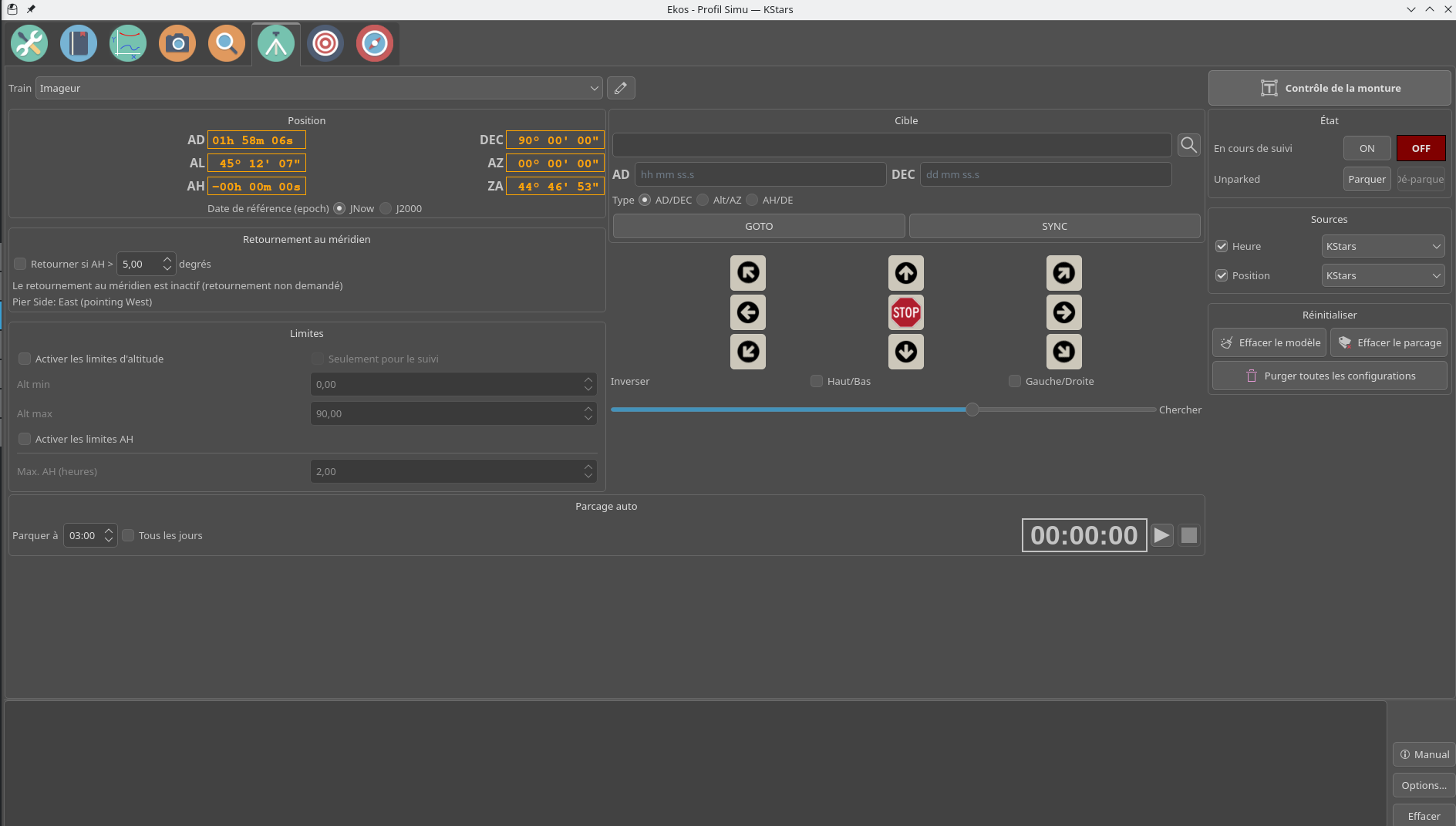

Du coup après vérif -- voici le config d'Eqmod sur ekos de mon pc de contrôle...
les cases reverse NS et EO sont cochées...
à vérifier lors d'une prochaine session ... :roll:

Message par FredWeber » 15 févr. 2026, 16:53
Au fait... J'avais oublié de compléter... Le "bug" venait bien de la config du pilote EqMod.. en décochant les cases reverse NS et SO ça a refonctionné normalement.
