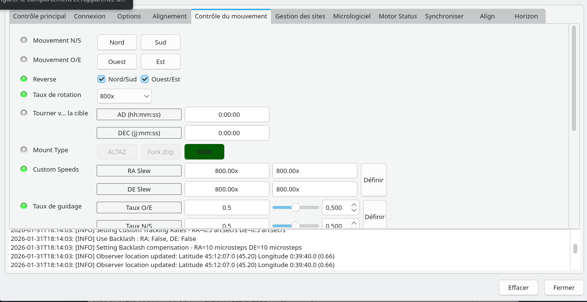

Salut à tous.
Une petite colle
à l'attention des utilisateurs des la suite EKOS/KSTARS
Je tente d'améliorer la mise en station de ma monture..
J'essaie d'utiliser le module dédié dans EKOS.
La procédure débute normalement mais au moment de la 1ere commande de rotation ...
J'ai un message d'erreur étrange:
Cf la copie du log :
2026-01-28T20:57:08.270 CET INFO ][ org.kde.kstars.ekos.align] - "Veuillez patienter pendant le traitement des données WCS…"
[2026-01-28T20:57:08.387 CET INFO ][ org.kde.kstars.ekos.align] - "Le traitement des données WCS est terminé."
[2026-01-28T20:57:08.390 CET INFO ][ org.kde.kstars.ekos.align] - "PAA: addPoint ra0 16.3865 dec0 61.839 ra 16.7923 dec 61.9835 az 318.462 alt 56.5108"
[2026-01-28T20:57:08.391 CET INFO ][ org.kde.kstars.ekos.align] - "Veuillez attendre que la monture ait terminé sa rotation vers AD (00h 03m 05s) DE ( 60° 51' 45\")"
[2026-01-28T20:57:08.394 CET INFO ][ org.kde.kstars.indi] - SVBONY CCD SV705C : "[INFO] Camera Orientation updated to 16.73 degrees. "
[2026-01-28T20:57:08.449 CET INFO ][ org.kde.kstars.indi] - EQMod Mount : "[INFO] Starting East slew. "
[2026-01-28T20:57:10.869 CET INFO ][ org.kde.kstars.ekos.align] - "Échec de la monture. Inversez la direction de l'axe AD et essayez à nouveau."
[2026-01-28T20:57:10.874 CET INFO ][ org.kde.kstars.ekos.align] - Stopping Polar Alignment Assistant process...
C'est d'autant plus curieux car je suis carrément sur d'avoir paramétré une rotation auto de 15° vers l'OUEST et la le log semble indiquer que la rotation est parti vers l'EST
D'où provient l'erreur ?
C'est là que les connaisseurs de EKOS peuvent aider puisque il me semble qu'il y a un paramétrage dans le module monture pour le sens de rotation... c'est peut etre par là Ou peut-etre directement à l'onglet contrôle du mouvement dans les paramètres du pilote Eqmod ?
Je vais également tout rebrancher et vérifier les parmaètrages de ma session pour vérifier ces 2 items
