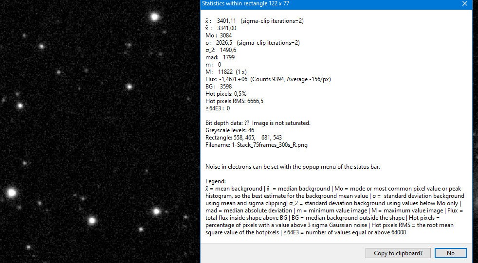

Hi!
Je cherche à mesurer le flux lumineux sur une image quasi uniforme, monochrome; typiquement le ciel.
L'idée serait d'éviter l'emploi d'un détecteur photométrique qui risquerait de ne pas être assez sensible
astap par ex donne les statistiques d'une sélection
çà pourrait faire l'affaire à condition de savoir quel est le paramètre utile :) ...sauf qu'il donne un flux négatif :( moi pas comprendre
:confusion-helpsos:

Concernant les valeurs données par astap, j'ai l'impression que c'est le "median background" (2e ligne) qui correspond à ce que je cherche...

J'en reviens à ma question initiale
décryptage des infos d'astap
le median background à l'intérieur du rectangle sélectionné est 3341
BG=3598 est le median background à l'extérieur de la sélection
comme ici 3341< BG il compte un flux négatif à l'intérieur du rectangle
La plupart des autres valeurs restent un peu mystérieuses...
