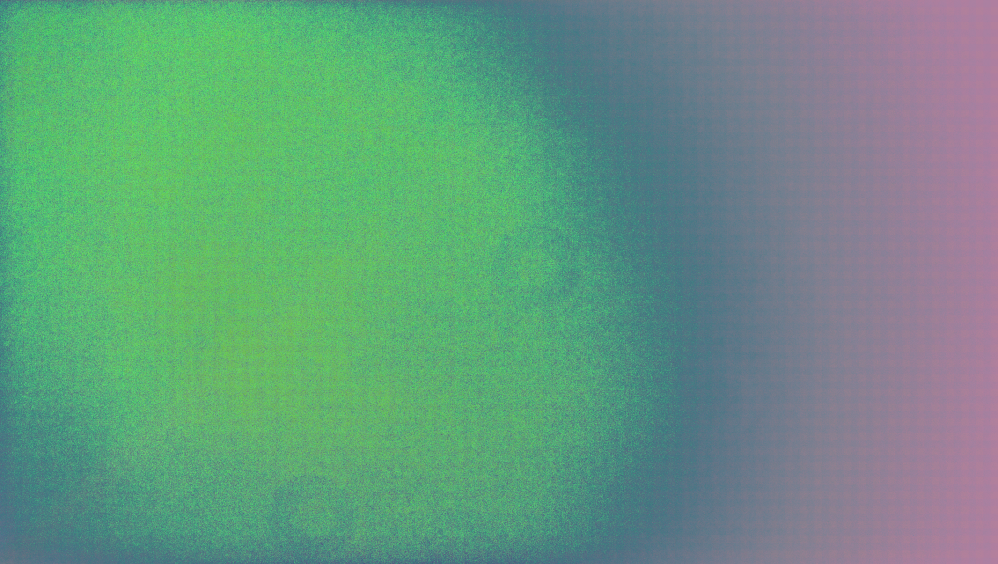

Bon, vu qu'il pleut et que je n'ai pas démonté la caméra depuis la dernière fois (07 fev) j'en profites pour réessayer de faire des ficheirs de calibration "propres".
J'ai un souci avec les flats.
Pour faire simple je vous glisse un aperçu en fausse couleur du rendu de l'empilement de mes 30 subs des 4,5s env.
J'ai utilisé un ecran à Flat Lacerta réglé au minimum de puissance que j'ai recouvert d'un tissu blanc.
J'ai fait 2 sequences avec filtre UHC et filtre CLS dans le tiroir à filtre
L'écran est positionné pile à la sortie du Quattro 150
Aperçu en fausse couleur du Flat UHC
Puis aperçu du Flat CLS
Je ne comprend pas pourquoi le vignetage n'est pas uniforme.
Fichiers Flat

Bah, les flats, ça se fait sur le moment... Mais si c'est juste pour t'entraîner : pourquoi pas ?
Déjà, pourquoi ajouter un tissu sur le Lacerta ? Moi, je fais les flats en mettant le gain à zéro, l'offset à zéro, et ça me fait des poses de 250ms environ. Et je prends 19 poses.
Exception avec le C9 à f/7 : si je mets tout à zéro, même écran à fond, il me faudrait des poses de 7-8s : donc, je laisse au gain et offset de prise de vue, et là je peux redescendre à des poses de 2-3s... C'est mon maxi pour des flats.
Mais si tu es avec le 150 f/4, tu devrais avoir des poses comme moi de 200-250ms, 300ms maxi. Ecran pas au plus bas, pour éviter qu'il varie, mais assez bas quand même.
Filtre : je prends mes flats avec le filtre que j'ai, et ensuite je garde le même flat même si je change de filtre
C'est pas bien !! (Si jamais il arrive une poussière sur le filtre, c'est mort).
Ah oui, important : les flats se font toujours après la mise au point (sinon, tes "donuts" ne seront pas pareils sur ton image et sur ton flat, du coup il ne servira à rien).
Et on coche toujours "monochrome" quand on prend les flats (dans Sharpcap, du moins, je ne sais pas ce que tu utilises, du coup), en mettant la courbe blanche au-dessus du 50% et tout le reste doit tenir entre 30 et 80%...
Normalement, c'est facile et rapide à faire, et ça marche tout le temps
