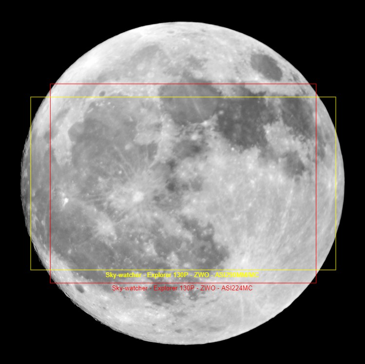

le champ est quasi pareil sauf si tu es fan du 16/9
Annotation 2019-12-04 201530.jpg (78.36 Kio) Consulté 4270 fois
la 290 est nettement moins sensible, ce qui à mon avis sera plus notable que le gain en définition.
pour moi elle n'a d’intérêt qu'en mono (car pas de 224 mono)

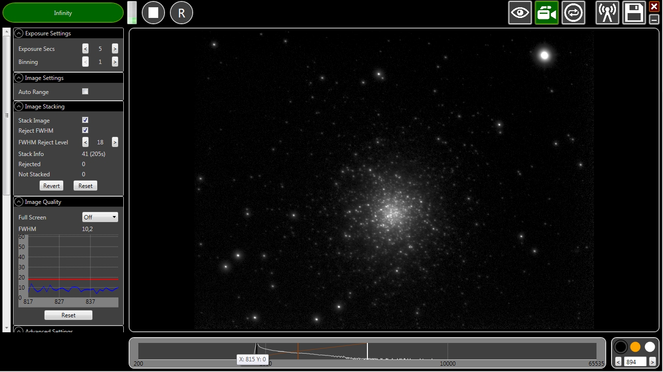

M13 avec un ETX90, 1250 mm de focale et un réducteur x0,5 monté devant l'Atik Infinity : c'est moche
Le même, même caméra derrière la lunette 120/1000 sans le réducteur :
