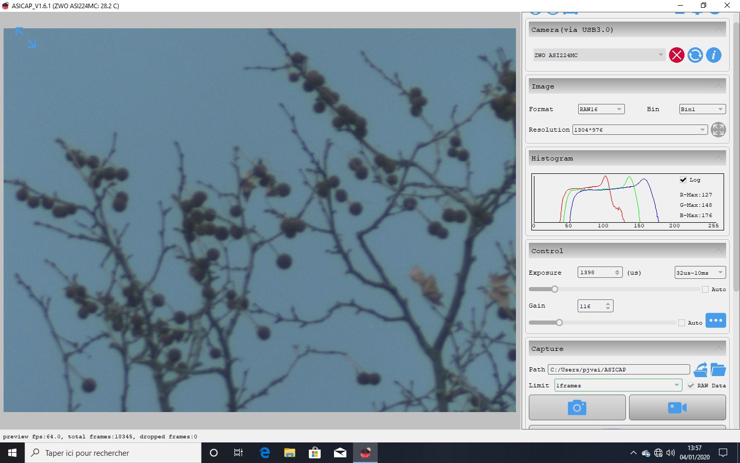

Le logiciel de capture de ZWO est ASICAP.
Si vous n'avez pas oublié d' enlever le cache devant la lunette, vous devez obtenir en agissant sur les réglages exposition et gain une image lisible, moyennant une mise au point correcte.
Noter que, en plein jour l'exposition est de l'ordre de la milliseconde (1000 microsecondes)
En haut on voit que le logiciel s'est positionné par défaut sur le format d'image RAW16
En bas à droite, sélectionner Limit 1frames, et cliquer sur le bouton "appareil photo" pour capturer l'image.

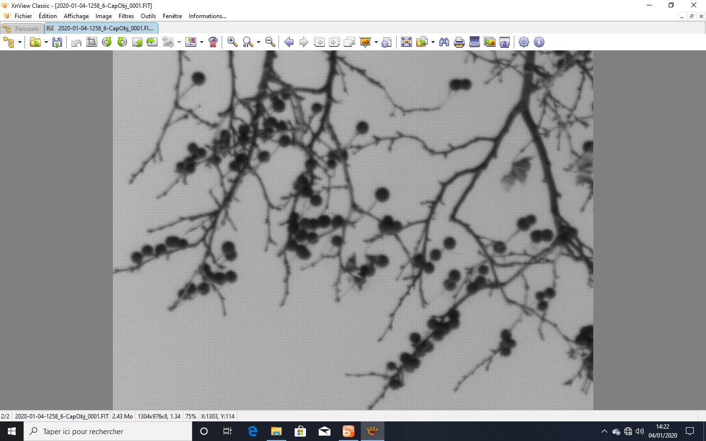

Si l'on cherche le fichier enregistré dans le répertoire C:/Users/xxx/ASICAP/Captures on s'aperçoit qu'il est au format FIT :evil:
Plusieurs logiciels sont capables d'ouvrir ce type de fichier, nous en reparlerons plus loin. Déjà avec un visionneur classique comme XnView voilà le résultat:

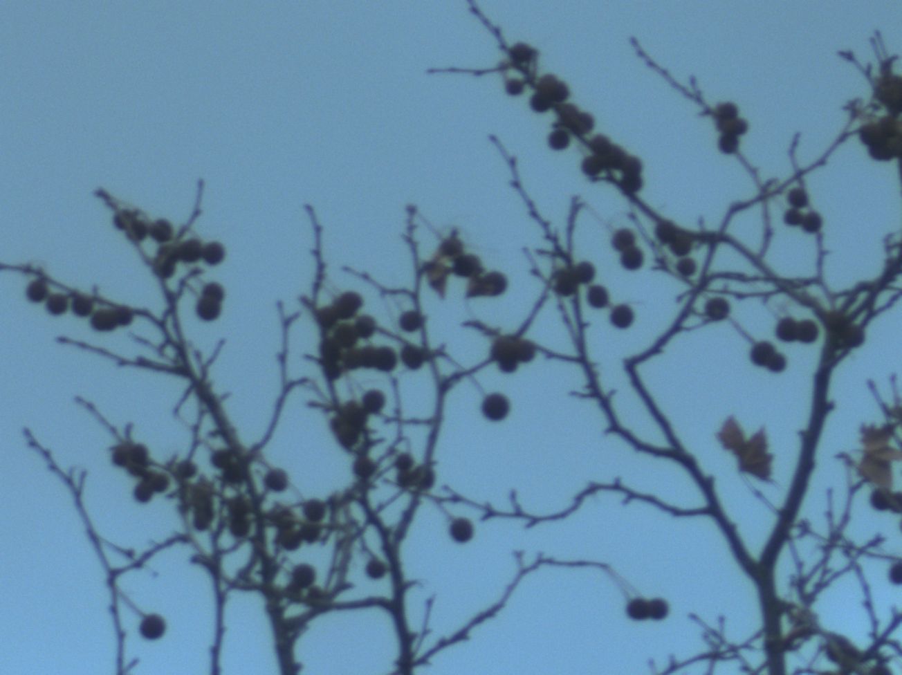

:cry: plus de couleur et un quadrillage. L'image n'est pas débayérisée; je ne rentrerais pas dans les détails de la matrice de Bayer, disons seulement que c'est lié aux pixels des caméras couleur: pour 4 pixels il y en a 2 sensibles au vert, 1 au bleu et 1 au rouge.
Revenons dans Asicap et réglons le format d'image en RAW8. Cette fois la capture donne un fichier *.png qui est en couleurs
:dance:

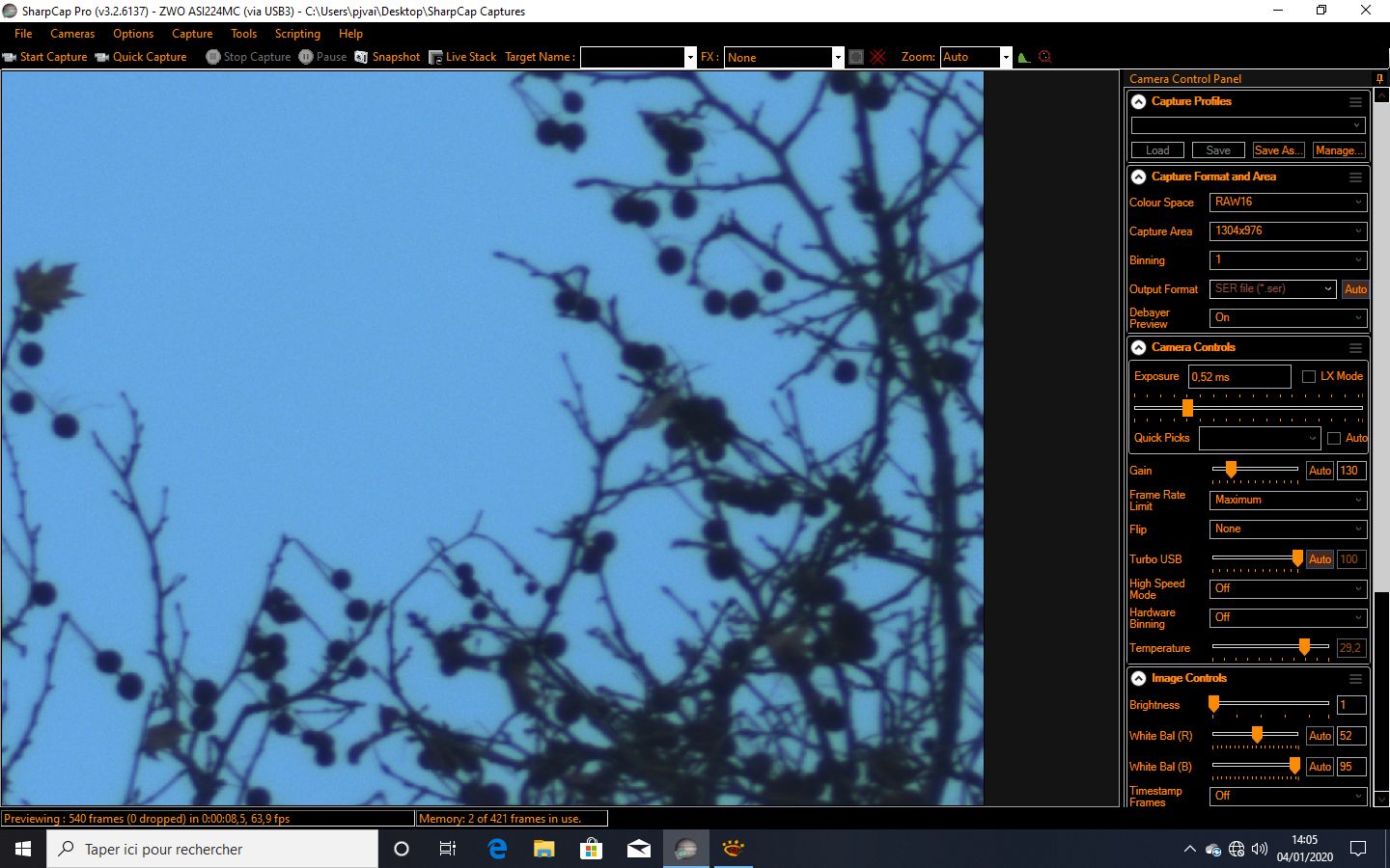

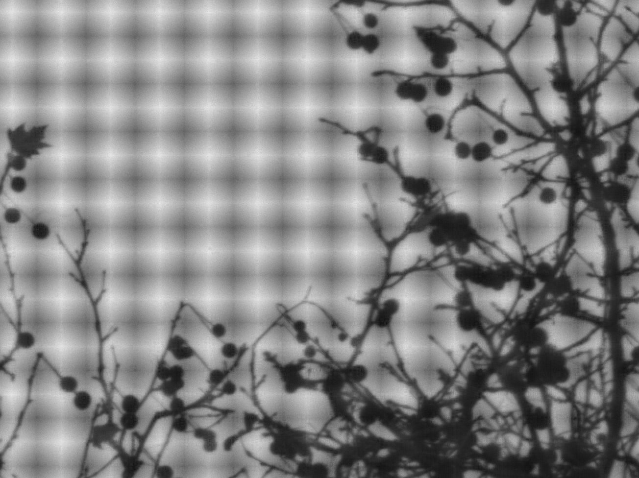

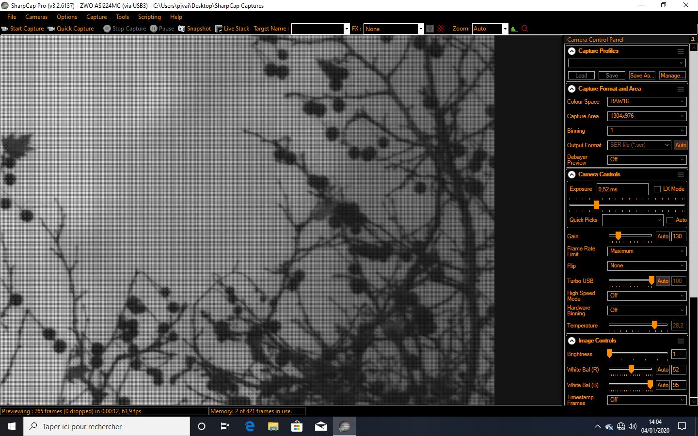

Risquons nous maintenant dans Sharpcap.
J'ai sélectionné Colour Space= RAW16 et Debayer preview=Off
On voit l'image non débayérisée (normal ;) )
On fait Debayer preview= On et l'image apparaît en couleurs :D
Oui mais si on ouvre le fichier *.png capturé , rien ne va plus :cry:
Pour éviter cela on peut sélectionner Colour Space= RGB24 ce qui donne l'image en couleurs:

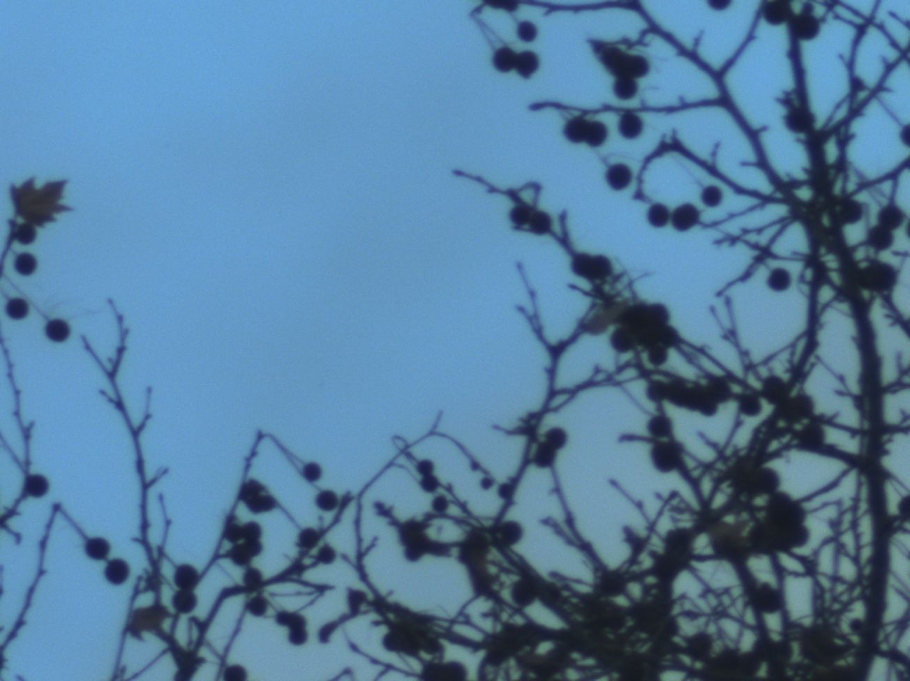

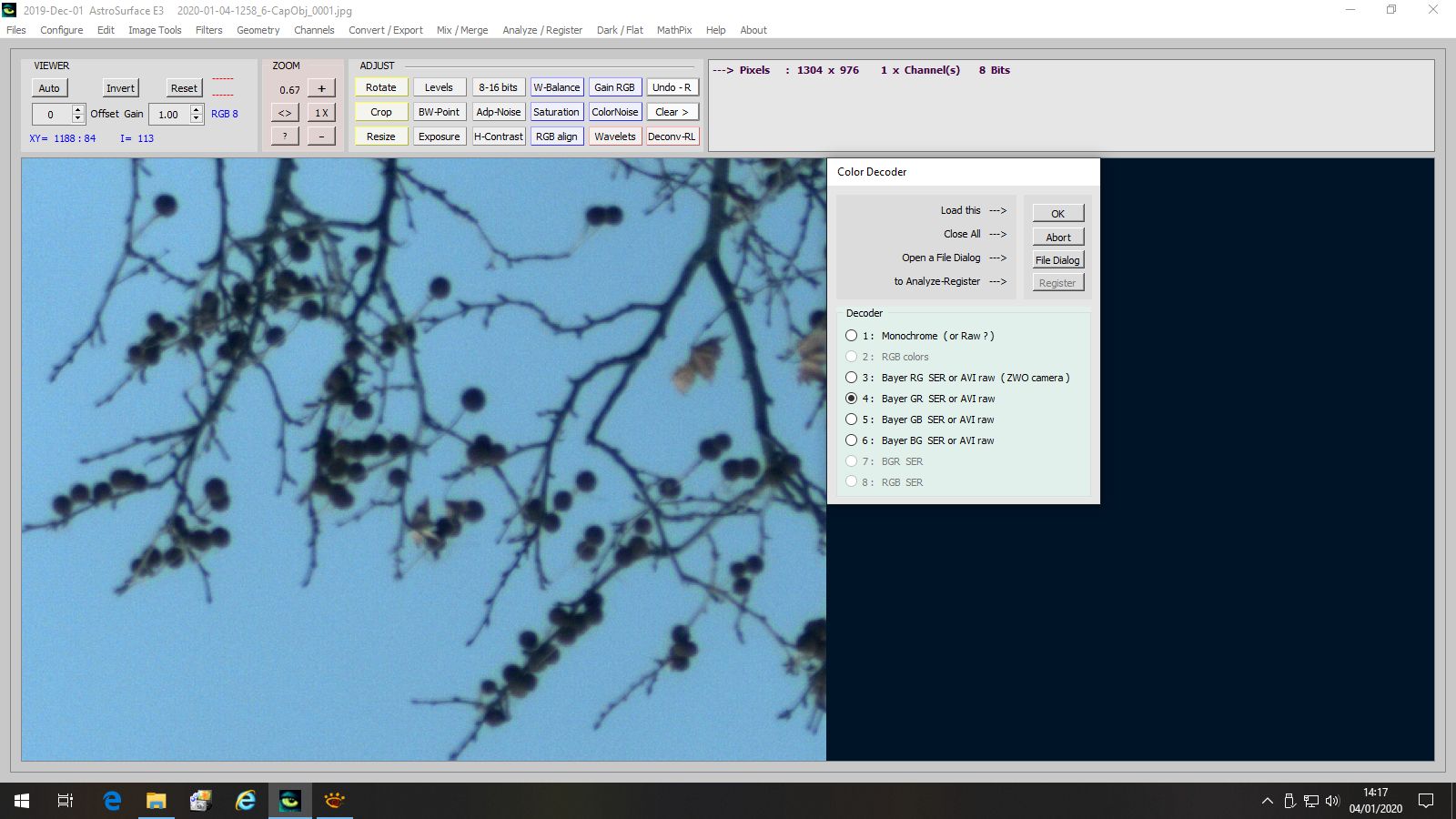

1er cas l'image est au format png
Je vais utiliser AstroSurface un excellent logiciel qui est capable de faire beaucoup d'autres choses.
Ouvrir le fichier et cliquer sur Configure->Color Decoder
Contrairement à ce qui est suggéré il ne faut pas cocher Bayer RG, mais Bayer GR pour que les couleurs de l'image apparaissent.
Vous pouvez alors sauvegarder l'image débayérisée; elle conservera ses couleurs.

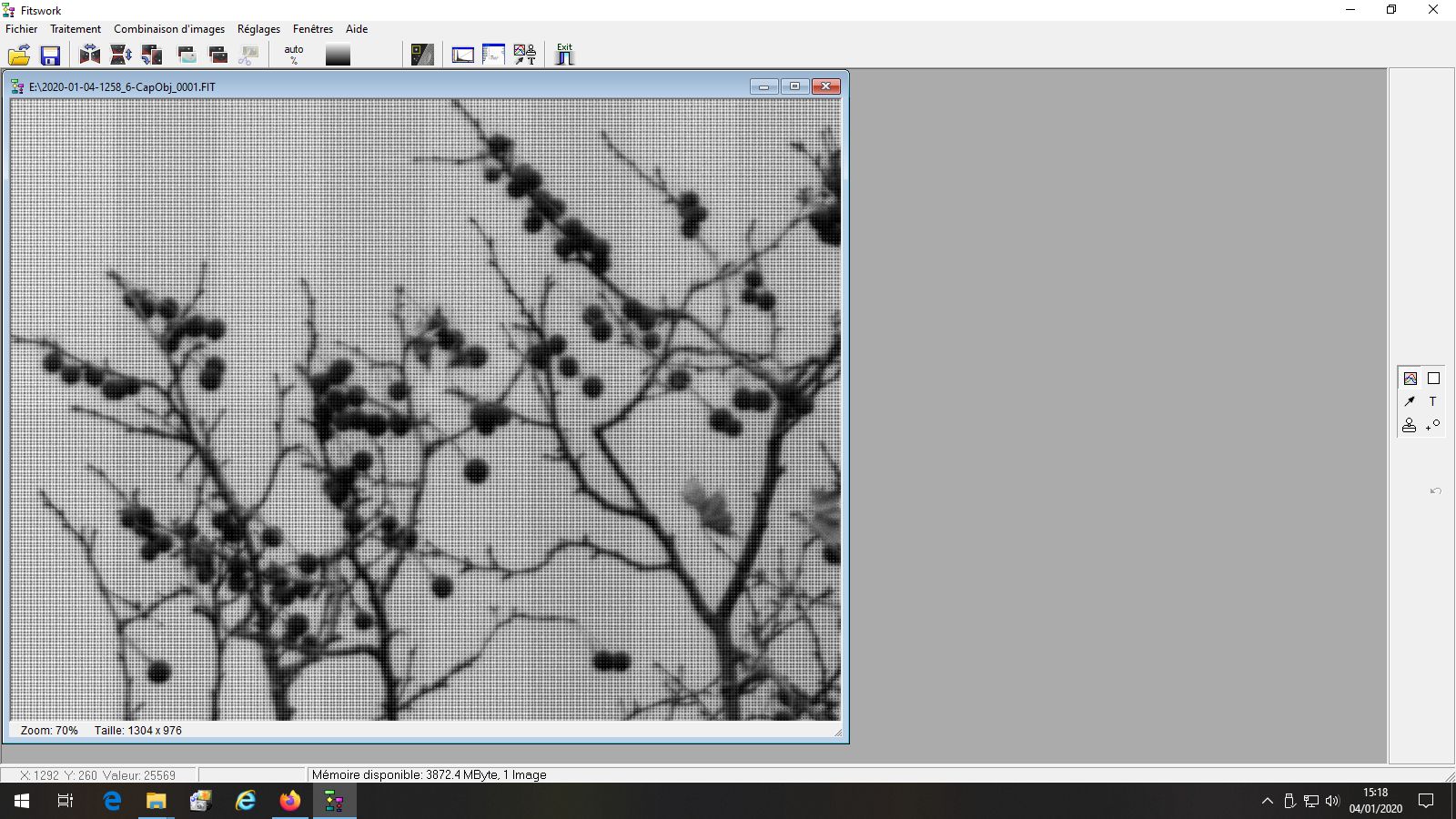

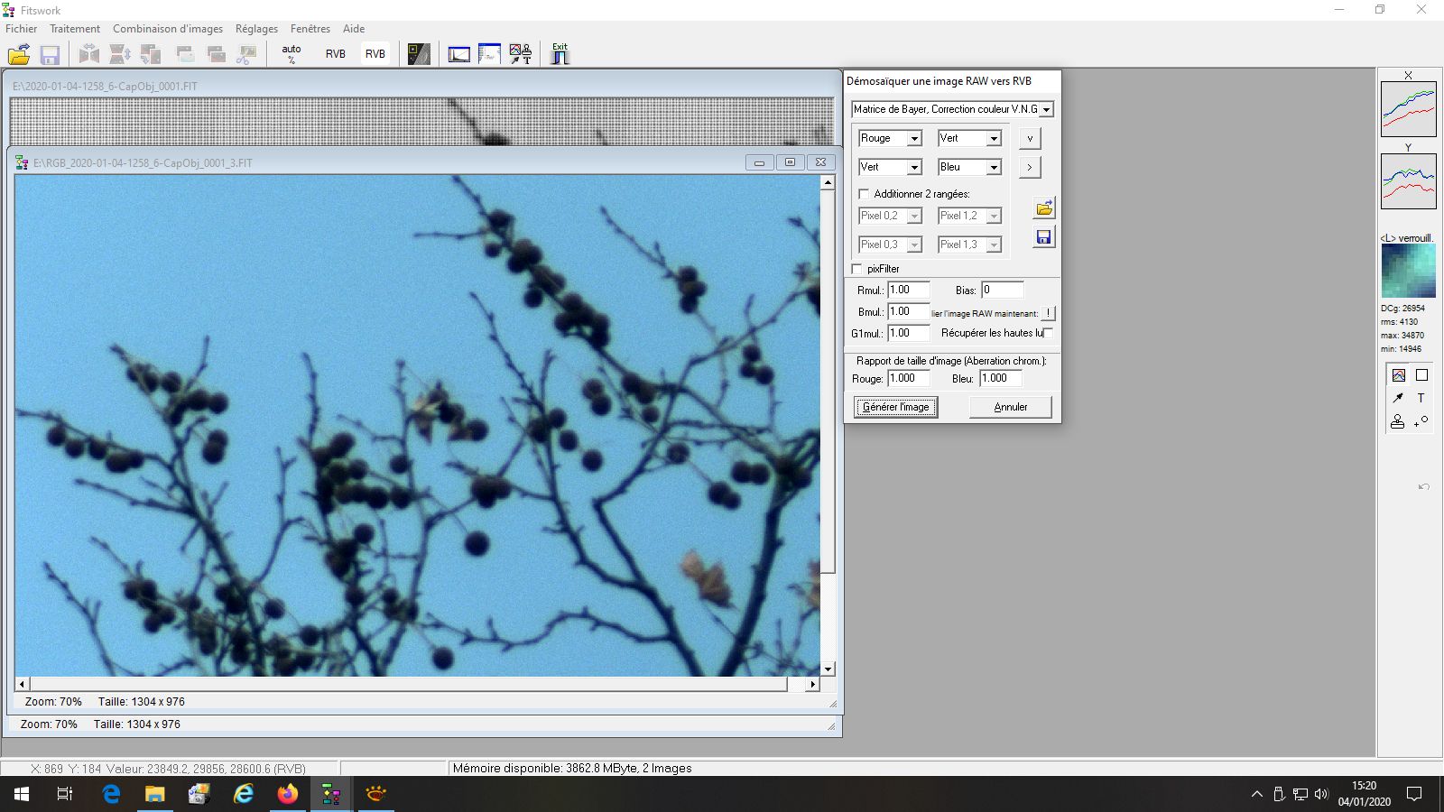

2e cas l'image est au format FIT
Habituellement on peut ouvrir l'image avec FitsLiberator ou AvisFv. Dans le cas de la capture réalisée avec ASICAP malheureusement çà ne fonctionne pas :evil:

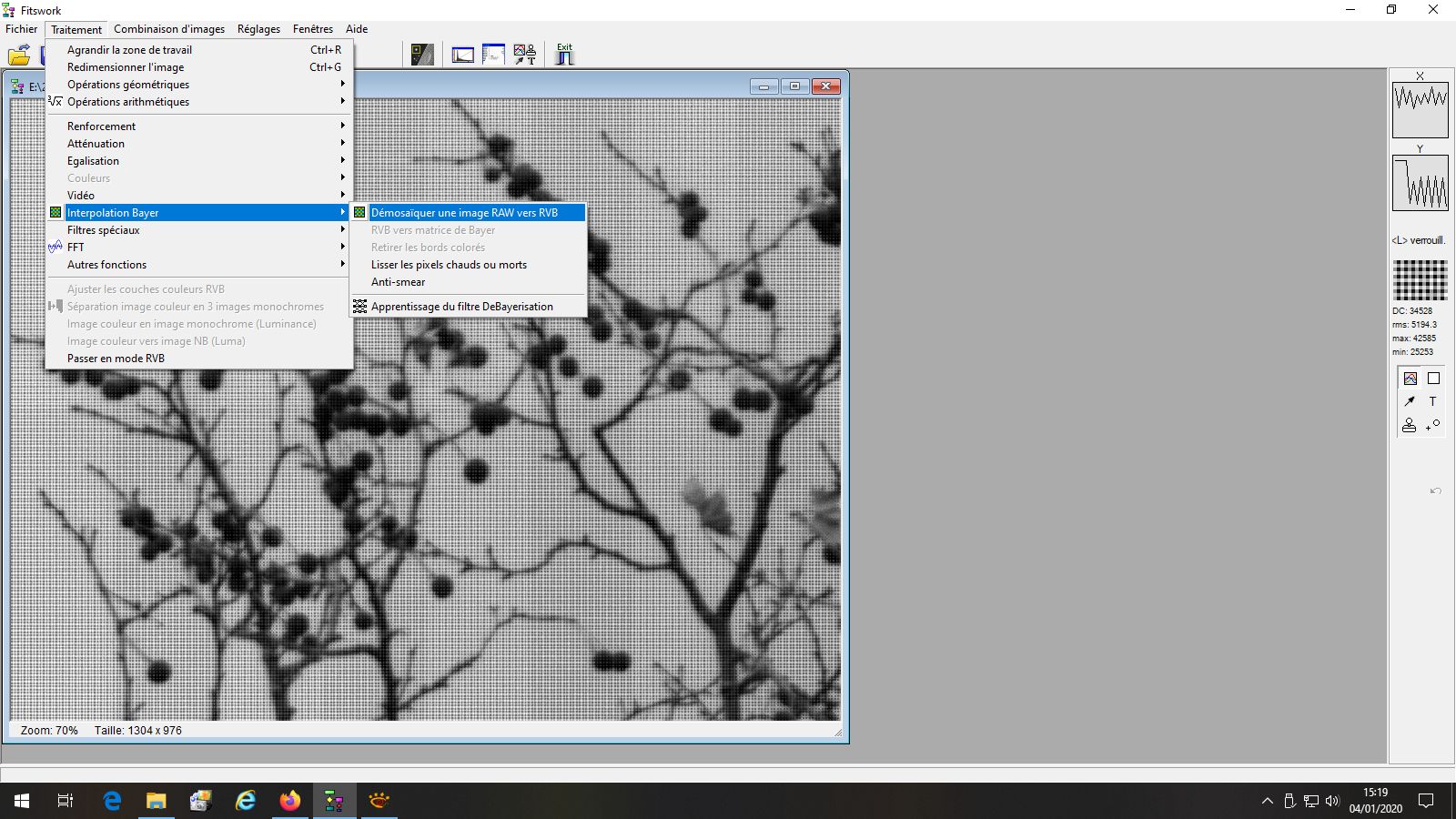

Mais il me restait FitsWork :lol:
Menu Traitement->Interpolation Bayer
Démosaïquer une image RAW vers RGB
On clique sur "Générer l'image"; la matrice RGGB proposée par défaut semble convenir
:banana-dance:
