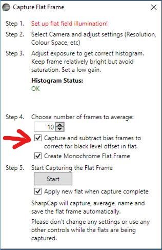

Je fais un petit up de ce post car je me suis intéressé hier à l'histoire du bias
En ayant bien en tête le caractère non indispensable de la chose pour nos caméras CCD.
Mais bon... j'avais envie de voir s'il y a avait un effet perceptible. Et puis y'avait rien à la télé... Et puis ciel couvert...
Du coup me suis amusé à fabriquer un Master Bias pour le soustraire dans SIRIL à une précédente prise de la semaine dernière avec Dark et Flat que j'avais gardés. Essai largement infructueux dont je n'ai pas fini de comprendre le pourquoi, le bias ayant pour effet dans l'empilage Siril de bouffer tout le signal...
Mais pas si grave car chemin faisant je me suis replongé dans la notice de Sharpcap.
Pour découvrir :shifty: qu'à la fabrication du Master Flat, Sharpcap fabrique et soustrait déjà le Bias, cf. la petite coche en option.
Alors (en espérant ne pas redécouvrir la roue... :oops: soyez indulgent si c'est le cas !), il semble qu'en récupérant le master dark et le master flat fabriqué dans Sharpcap on a déjà un truc plutôt pas mal. Même si le bias n'est pas indispensable.
Ce qui veut dire qu'en fait on a en sortie de SC :
- 1 Master Dark
- 1 Master Flat calibré (Bias)
Ce qui veut dire aussi qu'en toute rigueur il ne faudrait pas trop toucher aux réglages de gain / offset sur une session
Car le Flat est associé au Bias qui est lié à l'offset qui est lié au gain. :-)
J'espère avoir tout bien compris !
Offset / Dark /Flat
Publié : 28 juin 2020, 10:15
par bemo47
apo a écrit : ↑
28 juin 2020, 09:08
petite précision, nos caméras sont des CMOS et pas des CCD, c'est sensiblement différent ...
ensuite, bonne remarque pour les bias dans SC, en fait je n'ai jamais coché cette case vu que côté WA et CN on m'avait longuement expliqué que les BIAS pour ces CMOS étaient vraiment contreproductifs, par contre qu'il fallait faire des flatdarks à la place... donc cette case est décochée pour moi et je ne fais pas non plus les darkflats :mrgreen:
sinon pour de la littérature sur ce sujet (flatdarks et bias pour les CMOS) voir les posts de John Rista dans CN, il avait pas étudié la question
Offset / Dark /Flat
Publié : 28 juin 2020, 10:47
par apo
vu ! merci !
j’ai regardé vite fait les publications. Pas sûr d’avoir forcément tout compris pour le moment. Et le DarkFlat / FlatDark me paraît assez sophistiqué surtout pour du VA.
Je vais donc te suivre @bemo47 : décocher cette case et m’e mn tenir aux darks et flats de base.
Au passage j’ai appris un truc de plus sur le temps mini n’expo pour les flats avec les cmos autour de 300ms. Ouf j’étais à 600 / 700 ms lors des dernières sorties. C’est déjà ça ;)
