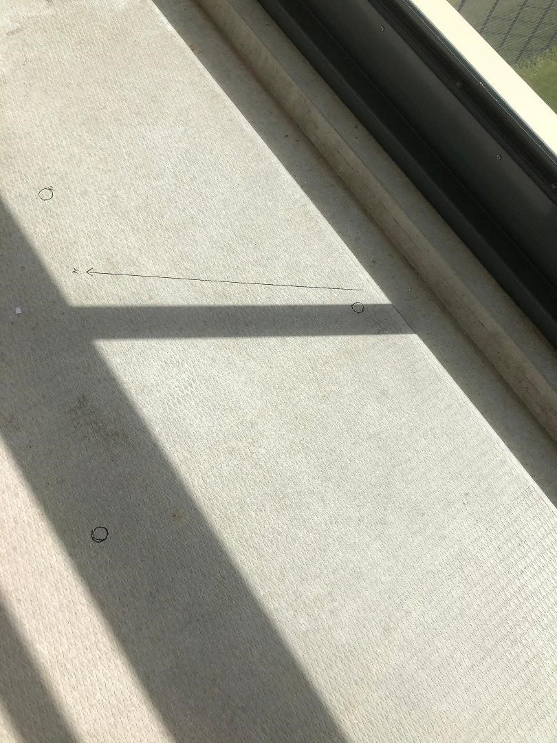

J ai fait il y a quelques minutes a 11 h 36 une photo de l ombre de mon pilier de rembarre.
On voit la ligne repère d origine pour ma MES. On va voir si l ombre superposé cette ligne a 12h47... ;)

Salut les amis… :)
Bon cette fois ci, je n’ai pas fais mon étourdi…
Entre 2 nuages…
Première photo prise aujourd'hui à environ 13h33 (temps légal) :
Seconde photo prise à environ 13H47 (temps légal) (et encore, j'étais un peu à la bourre de genre 30 sec, car j'ai du attendre qu'un nuage dégage pour avoir une ombre suffisament lisible... ca drifte vite quand même....)
Heure prévue du passage du Soleil au Méridien, par le site en ligne (Temps Universel), 11H47… quelques secondes plus tôt qu’hier, mais il s’arrête aux minutes pour la précision.
Donc avec le changement d’heure de cette nuit, passage en heure légale : 13H47…
Bon, ma définition de mon axe Nord-Sud faite la semaine dernière semble être dans les clous... :)
