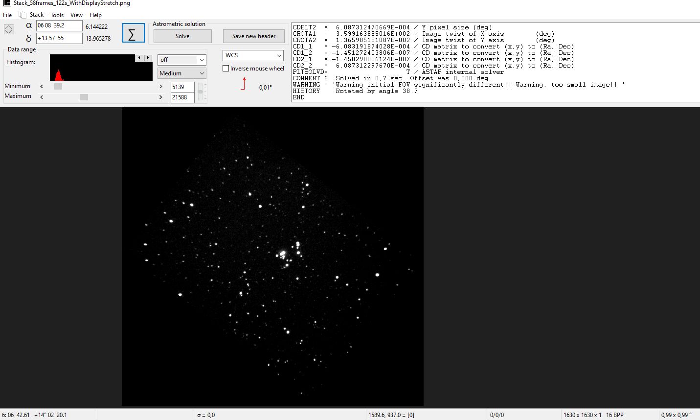

En fouillant dans mes archives j'ai retrouvé ce cliché de NGC2169 et en consultant Cartes du Ciel j'ai constaté la présence de plusieurs étoiles variables dans le même champ 1-Que peut-on faire avec ASTAP ?
commençons par un petit Plate Solve, avec le catalogue g17 Pour faciliter le répérage rotation de 38,7° dans le sens des aiguilles d'une montre Outil: "Star (database) annotation" on obtient les magnitudes (exprimées en dixièmes)

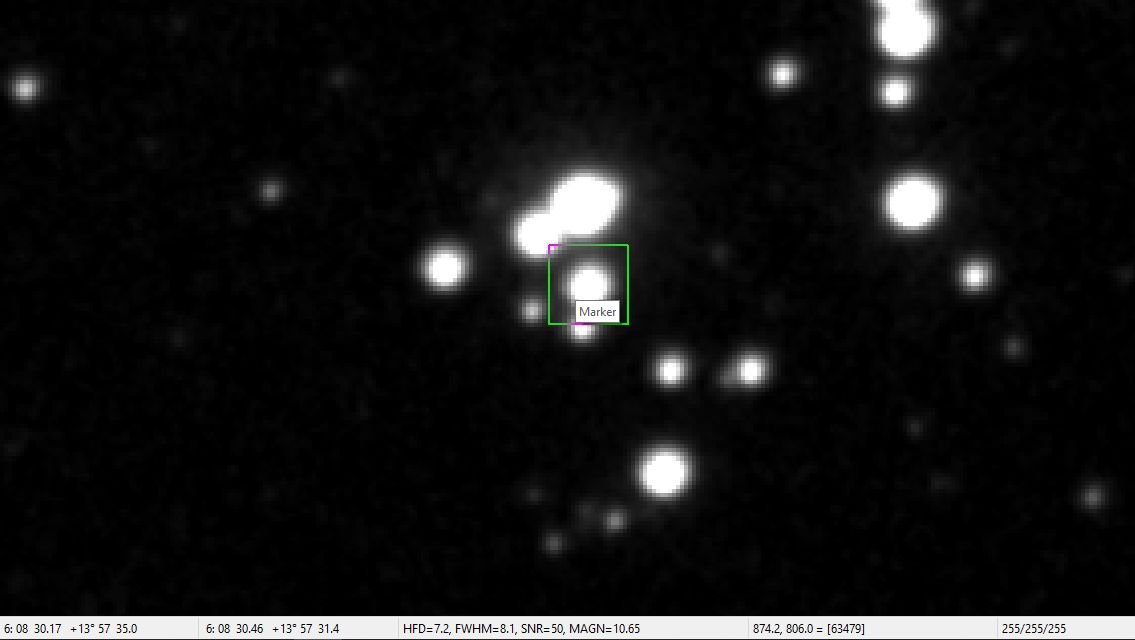

Un clic droit sur une étoile permet d'ouvrir un sous-menu pour placer un "marker"
La magnitude de l'étoile marquée apparaît en bas: ici 15 Si on fait le platesolving en utilisant le catalogue g16 le "Star (database) annotation" devient plus coloré
On obtient les magnitudes suivies d'un nombre qui est l'indice de couleur dans l'échelle Gaia Bp-Rp ;
les cercles qui entourent les étoiles sont également colorés; on repère quelques étoiles émettant dans l'infra-rouge test sur l'étoile marquée précédemment; on obtient cette fois 14,75 Astap offre également un outil "Magnitude (measured) annotation Intéressons-nous aux étoiles variables. L'outil "variable star annotation" ne faisant strictement rien, j'ai marqué 2 variables à la main
