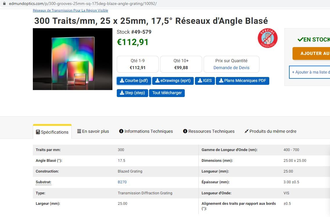

Sinon il y a celui-là d'EO
Il ne faut pas prendre des réseaux holographiques sauf pour faire des effets de lumière :mrgreen:
la bonne rubrique c'est celle-là
https://www.edmundoptics.fr/c/transmiss ... ings/1416/
