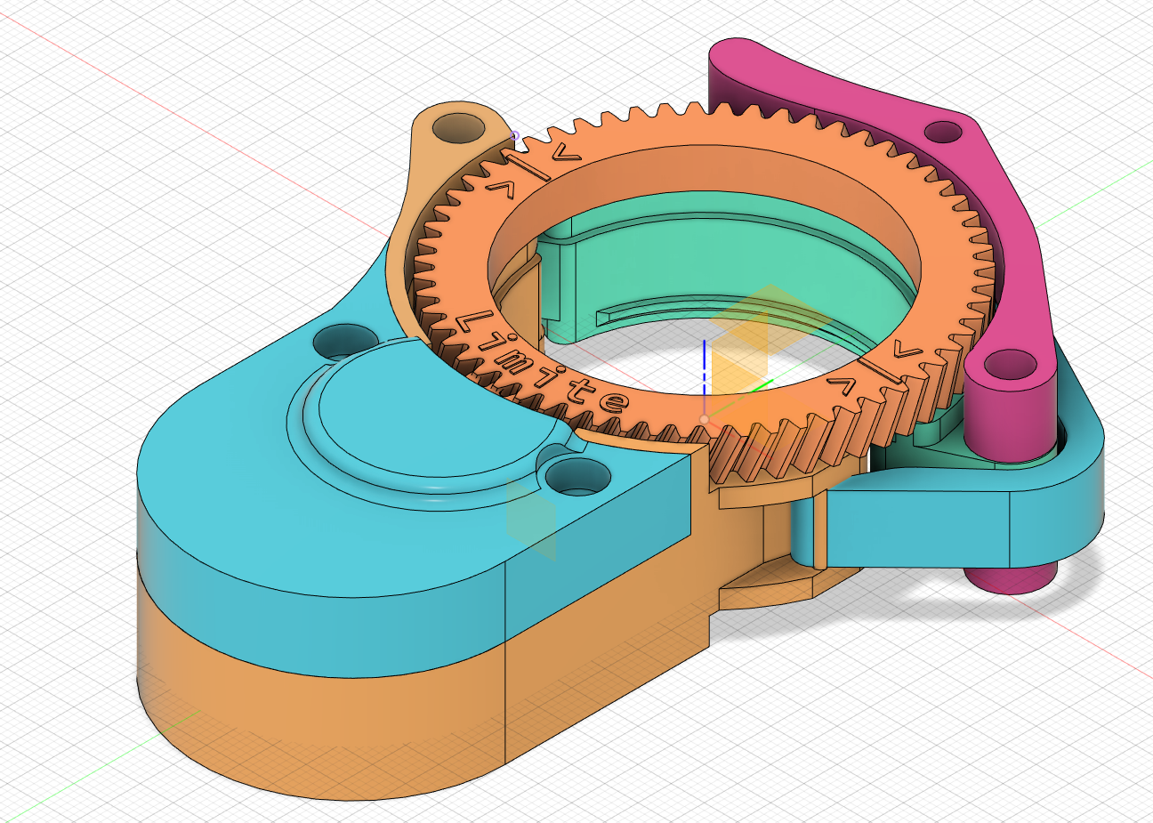

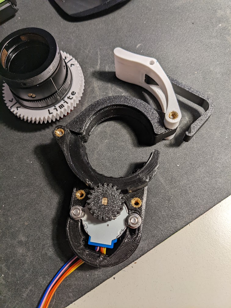

nouveau bricolage terminé : un robofocus pour mon tube :)
j'ai pris le petit focuser ZWO (prévu pour l'OAG ou le guidescope) pour mon setup, et ça manquait cruellement d'un pilotage depuis l'ordi : il fallait se lever, le drame !
bref, voilà la bête
la vue 3D
pour l'instant ça tourne avec un arduino qui pend au bout de ses fils, avec MyFocuserPro2, mais à terme ça sera un esp et certainement ardufocus

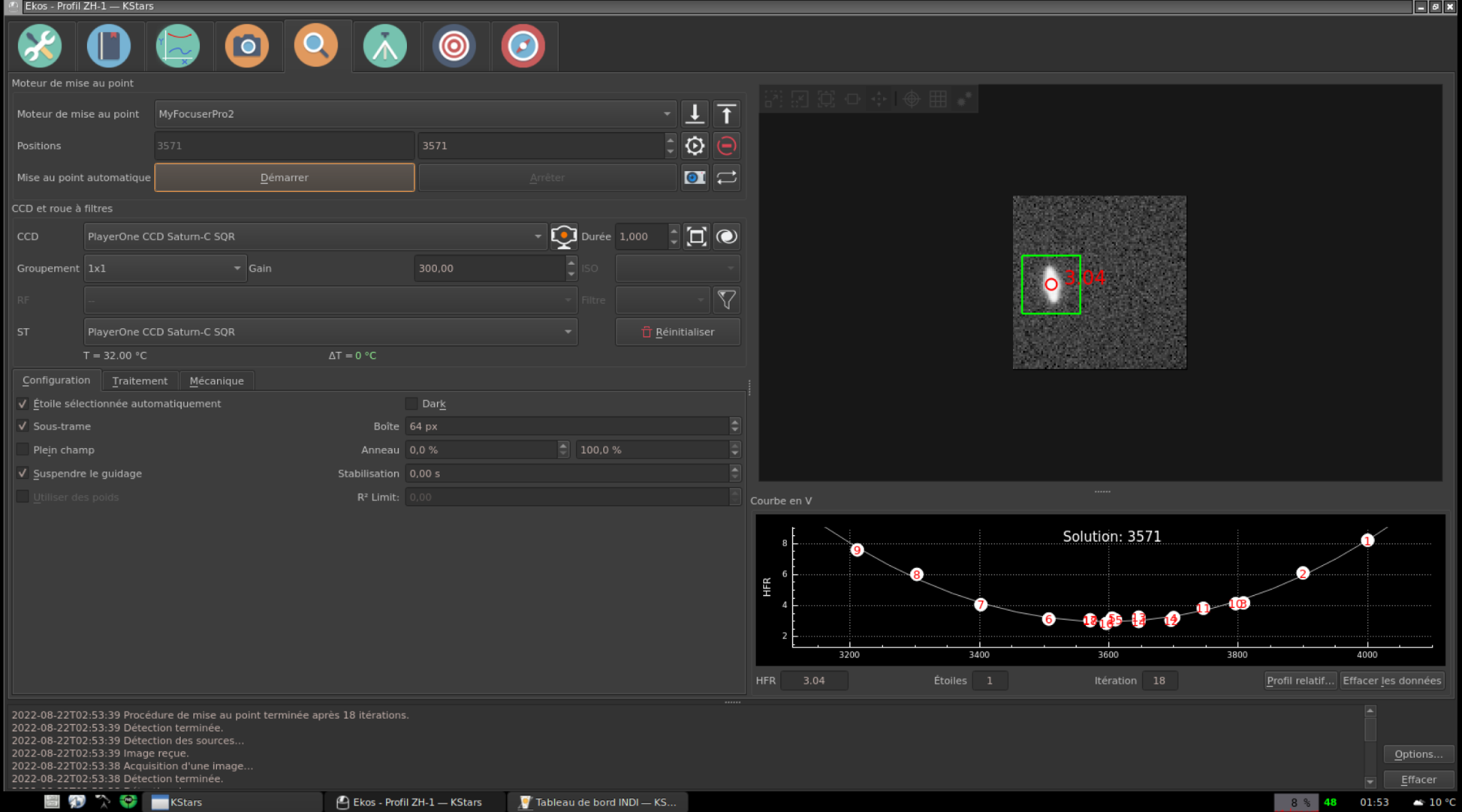

fonctionne très bien avec Ekos sur le pi
ok, tester le focus sur saturne, c'est pas l'idée du siècle ... mais à travers la fenêtre c'est le plus facile à pointer !

Belle réalisation voisin @lordzurp , bien pensé le levier de clipsage.
