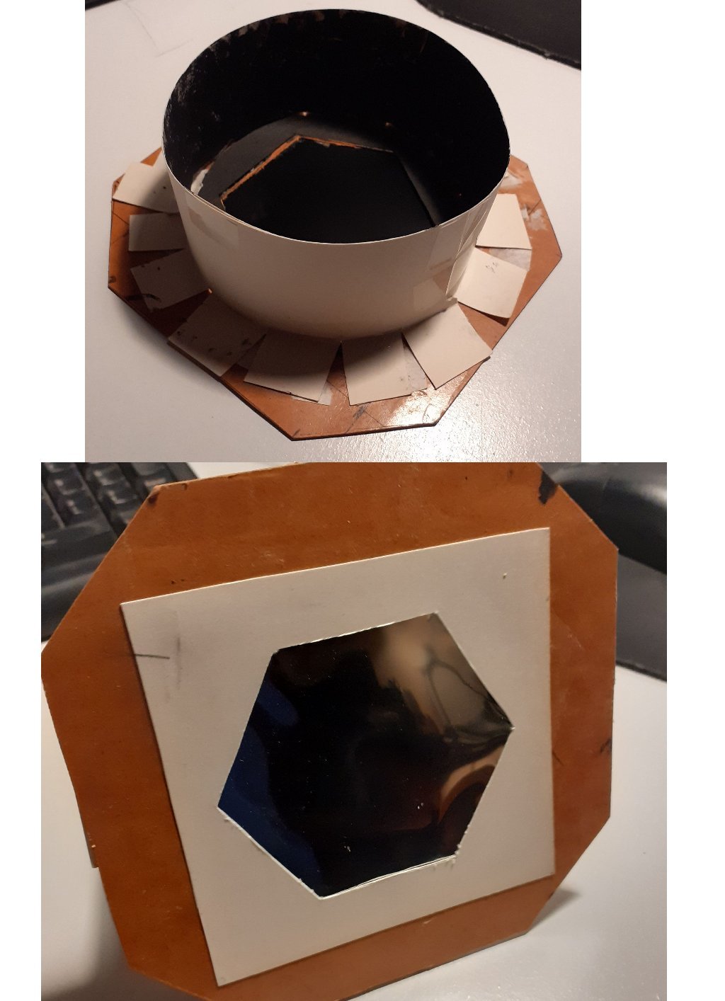

Filtre solaire 2.0 (évolution du 1.0 réalisé sans agrafes )

Zibou a écrit :
21 nov. 2022, 20:49
Merci @pejive
Deux questions :
- concernant le setup tuyau. Est ce que l’intérieur du tube ne doit pas être peint en noir mat ? J’ai lu quelques part (où ? 🤔) que si l’intérieur est laissé nature, il y a des risques de problèmes d’images.
- sympa le support de filtre solaire ! Mais quel type de filtre solaire est-ce ?
Je n'ai pas constaté de réflexions parasites sur le pvc; mais je n'ai pas utilisé longtemps ce montage; çà ne peut pas faire de mal de peindre en noir
Filtre solaire = film Solarix
https://www.pierro-astro.com/materiel-a ... fic_detail

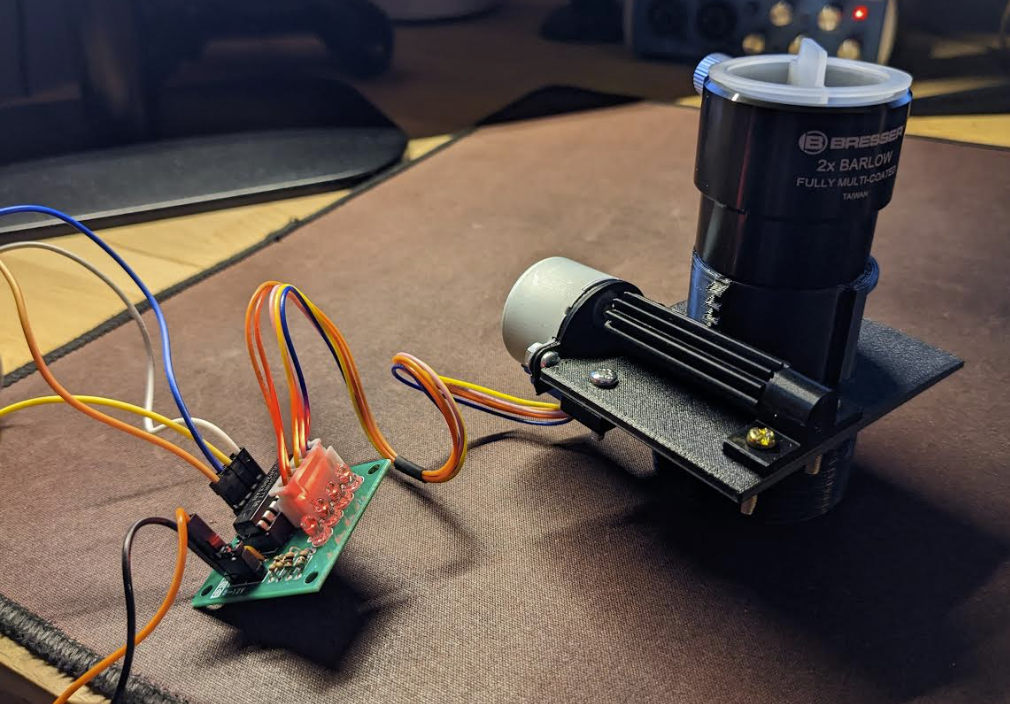

Le focuser électrique avec sa crémaillère en plastique (qui offre une précision en plastique) et son petit esp8266 boosté aux hormones

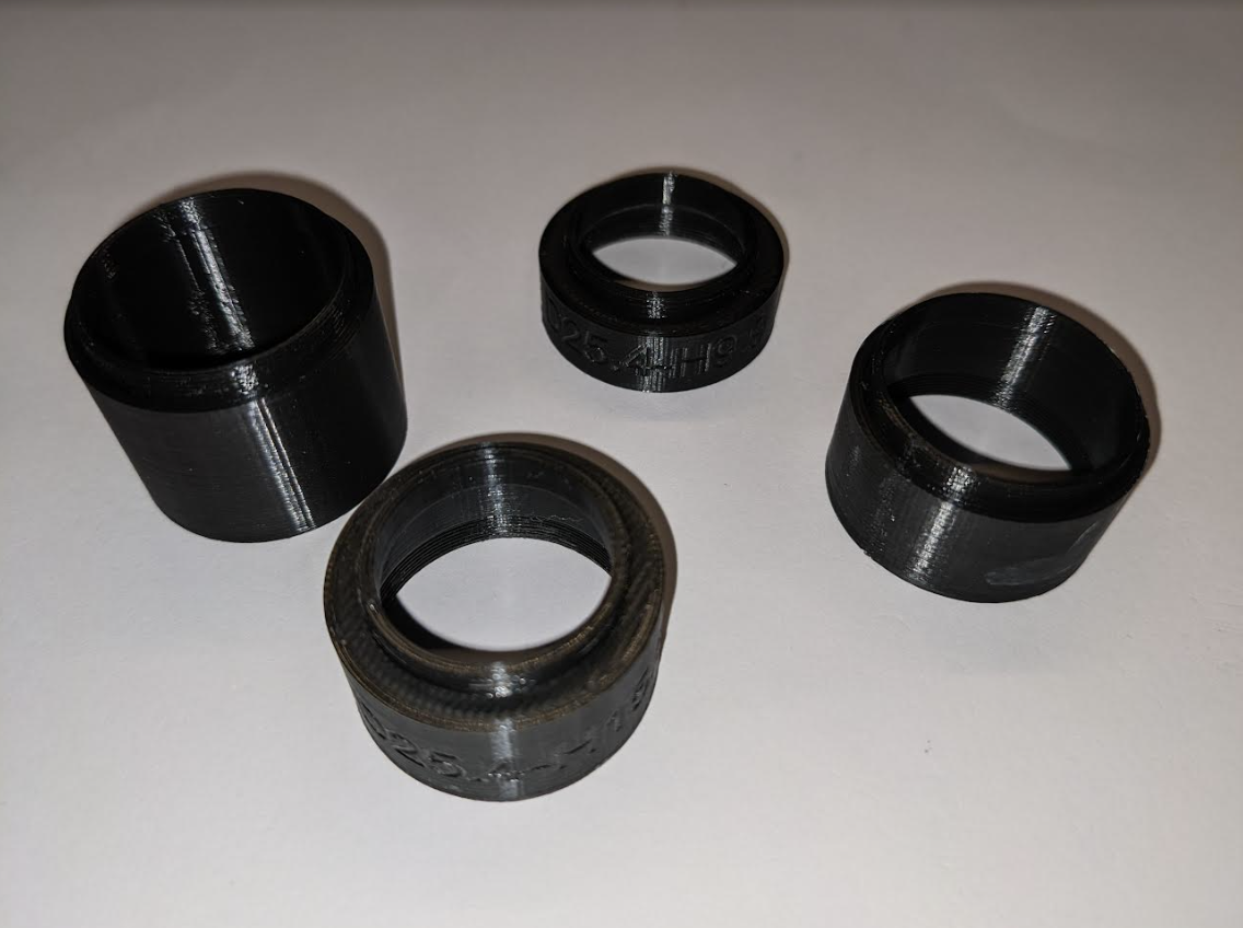

les tubes allonge imprimés

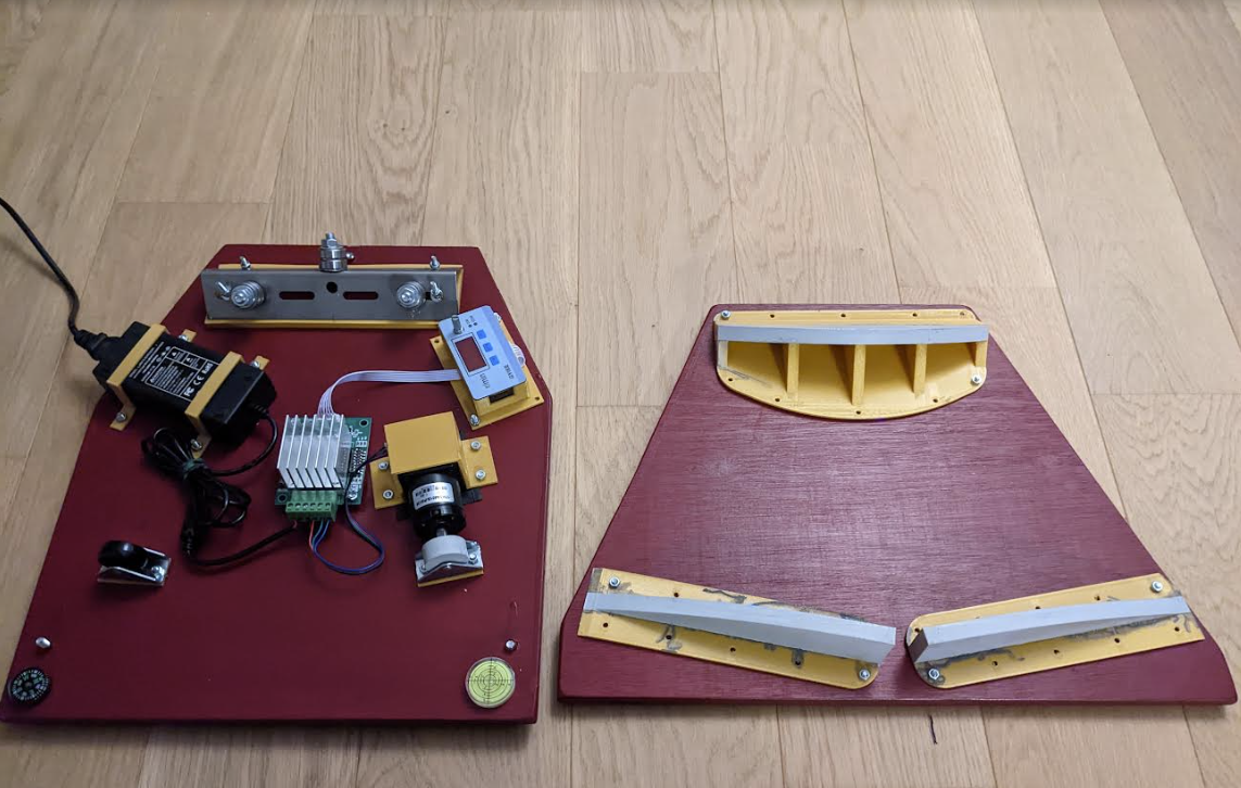

Il y aussi une table équatoriale maison, mais là on sort du bricolage pour rentrer dans la grande cuisine :D

Le mien est fait pour s'adapter au focuser hélicoidal d'origine du SW Heritage (assez pénible à utiliser avec une caméra). Toute la partie mécanique est imprimée, ce qui limite drastiquement la précision du système. Sinon le reste est repris d'exemples vus sur Internet et coute moins de 10 balles :
- un moteur pas à pas (28BYJ-48) vendu avec son driver (ULN2003)
- un wemos (esp8266) pour commander le moteur pas à pas (programmation arduino). Il serait possible de le télécommander en wifi, et oui monsieur !
- un encodeur rotatif pour régler le sens et la vitesse
- un chargeur de téléphone en rabe pour alimenter tout ça
Pour la table, je me suis basé sur le super tuto de Rémi Chauveau (https://tetesenlair.net/dossier_lien.php?id=17). J'ai recalculé les secteurs pour l'adapter au petit gabarit de mon dobson de table. Mixte bois et imprimante (pour les secteurs, je sentais moyen le ponçage précis des secteurs)
