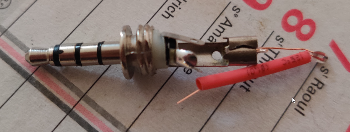

La sonde de température:
Ici je me suis inspiré d'un membre très assidu du forum ZWO qui publie le titre "EAF Hack" faut le faire 8-) qu'il soit chaleureusement remercié ici! :ave:
https://bbs.zwoastro.com/d/16601-eaf-hack
Voila une photo de son article:
Autre photo de son article; une fois soudé
Une prise jack a 4 contacts comme pour la télécommande et une thermistance 100 kΩ NTC j'ai pris celles là sur AMZ et ca marche nickel, d'ailleurs j'en ai en rab, comme pour les prise jack, et donc si certains ici sont intéressés, faite vous connaitre. Je peut faire quatre /cinq lot, cela vous coutera qq euros, pour le timbre, l'enveloppe adapté, et les éléments envoyés.
https://www.amazon.fr/dp/B07Z3FP3RD?psc ... ct_details
"The thermistor is soldered between the tip and sleeve of the TRS connector" La sonde de température est soudé entre le bout et le manchon, laissez les anneau en l'air.
Ma réalisation, étamer le manchon et identifier bien la patte qui est connecté au bout de la Jack, souder d'abord une pin de la thermistance sur le manchon, isoler avec de la gaine thermo rétractable la pin qui va a la patte du bout, souder la, et voila
La jack remontée, pour moi c'est le plus simple, la sonde est dans la partie aéré du guide câble, elle est donc a l'extérieur, et cela marche très bien, a noter que pour voir les variations il faut sortir du menu EAF et revenir; la la valeur est rafraichie, si vous voulez mettre la sonde au bout d'n câble, libre a vous; j'ai pas testé.
FOnctionement, pareil un jingle montant au branchement, descendant lors du débranchement, et la température est plus réactive que celle du capteur a l'intérieur du boitier de l'EAF. petite redite; a noter que pour voir les variations il faut sortir du menu EAF et revenir; la la valeur est rafraichie.
