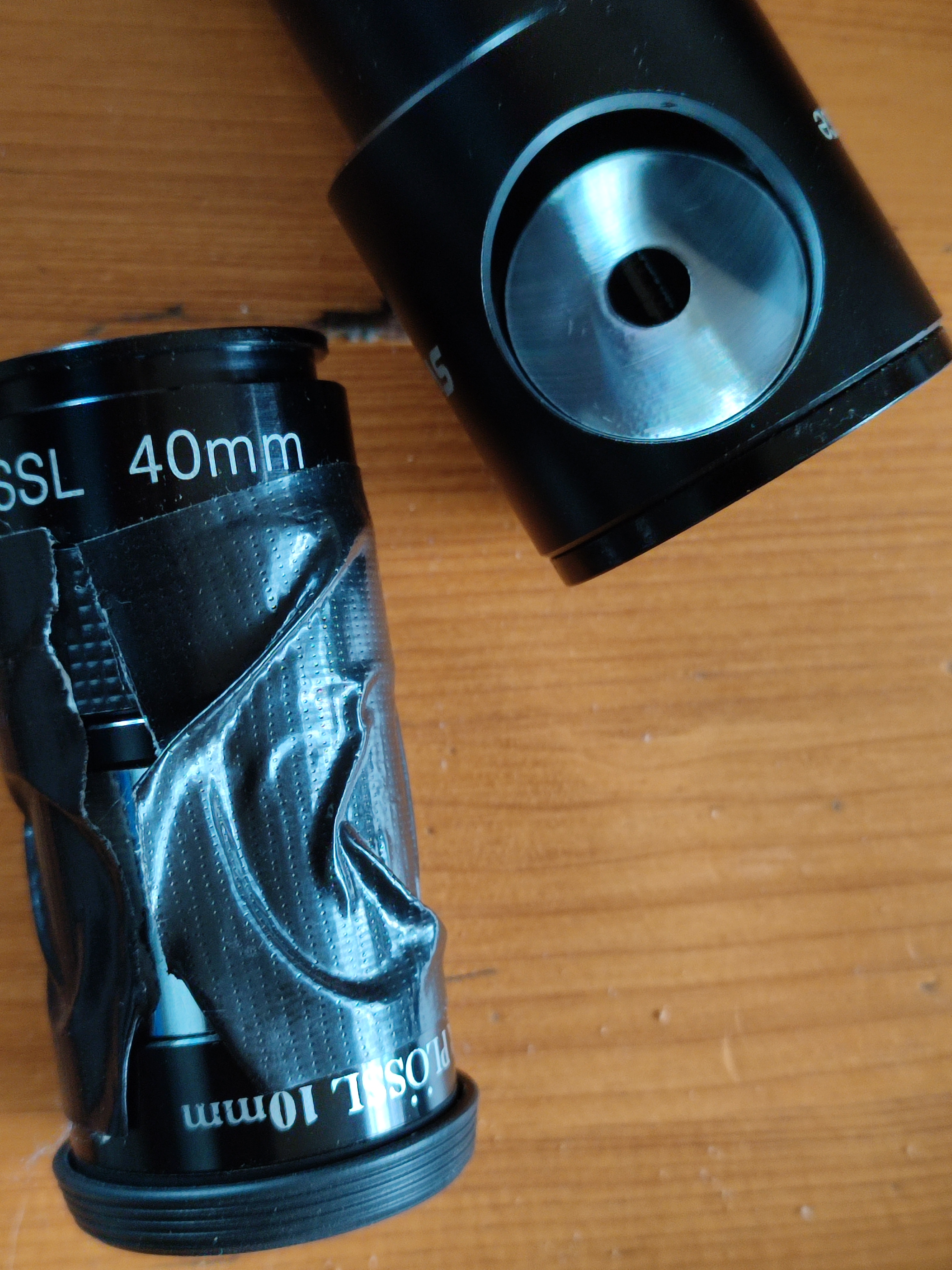

Je poste ici mes 2 astuces pour la collimation d'un RC que j'ai posté sur un autre forum, au cas ou cela intéresse quelqu'un:
1) La loupe de collimation (ou le collimateur taka du pauvre) :
recette : un oculaire plössl 10 mm et un autre de 40mm (Svbony car pas cher). Enlever le tube 31,5 du 40 mm accoler les 2 oculaire en réglant la distance entre les 2 pour faire une petite longue vue qui permettra de voir nettement le secondaire et les diverses réflexion du RC.
Avec cette petite loupe il sera possible de vérifier le centrage des différents miroir et réflexion d'une façon bcp plus confortable et précise qu'a l'oeil nu
2) accentuer les contrastes :
L'oeil humain est fait pour voir dans la lumière solaire qui est jaune. Donc il m'est venu l'idée d'éclairer le chelshire avec une torche sur laquelle j'ai mis un post it jaune. Résultat, une image bcp plus contrastée des cercles visible ce qui la encore facilite grandement le réglage de la collimation , même à l'oeil nu.
vu depuis le smartphone (bon le smartphone a tendance a être imprécis en faisant la mise au point sur le réticule du chelshire, mais ça donne une idée).

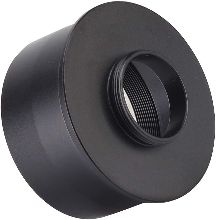

Pour aider a la collimation d'un RC
Voici un autre bricolage que j'ai fait le we dernier et qui m'a bien aidé pour la collimation. C'est en voyant le RCcoli et la simplicité des élément de cet outil vendu une fortune que je me suis dit... on peut le faire. Alors voila je l'ai posté sur un autre fofo mais je le remet ici si ça peut donner des idées pour économiser 200€
J'ai acheté un adaptateur SV163 (svbony) a 11€50 quelques led miniature rouge et des boitiers de pile cr2232 avec interupteur. (20 euros mais pour des lots de 20 led et 10 boitiers... ) donc 3 led = 0.4€ + 1 boitier 1€ Pour la mire j'ai téléchargé des mires depuis le net et j'ai imprimé. Ensuite un peu de temps , des ciseaux , de la colle et de la soudure plus tard voila après un 1er essai j'ai ajouté une 2eme led pour un éclairage plus uniforme et changé la mire pour une plus contrastée. J'ai aussi colé un scotch a peinture clair pour reflechir la lumière de façon homognene sur la mire. le résultat (bon l'image au smartphone est pas très net, en vrai c'est très net et pour le centrage du secondaire, très utile).
Les points a améliorer, refaire une mire et bien centrer le mini trou par lequel on regarde. On va dire que là vous voyez le "proof of concept".
