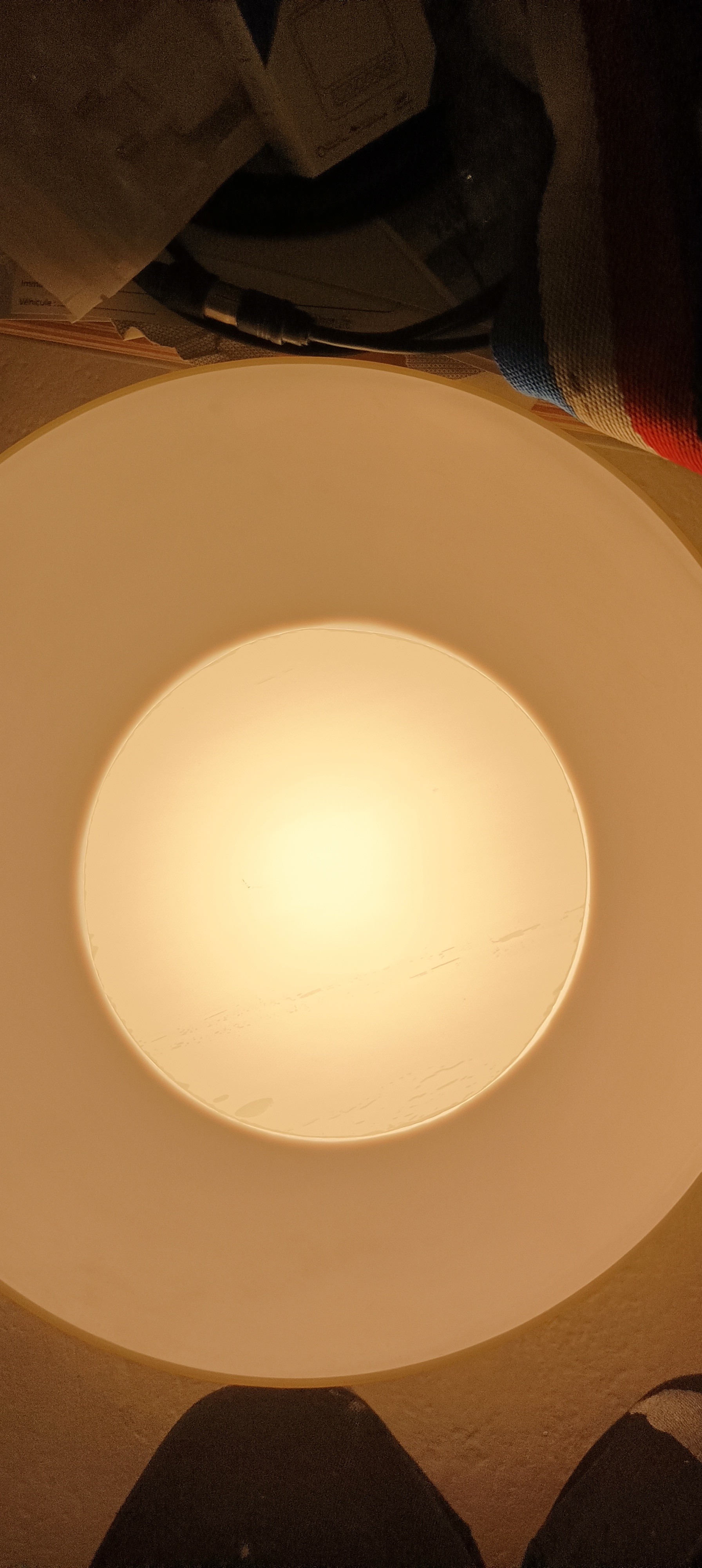

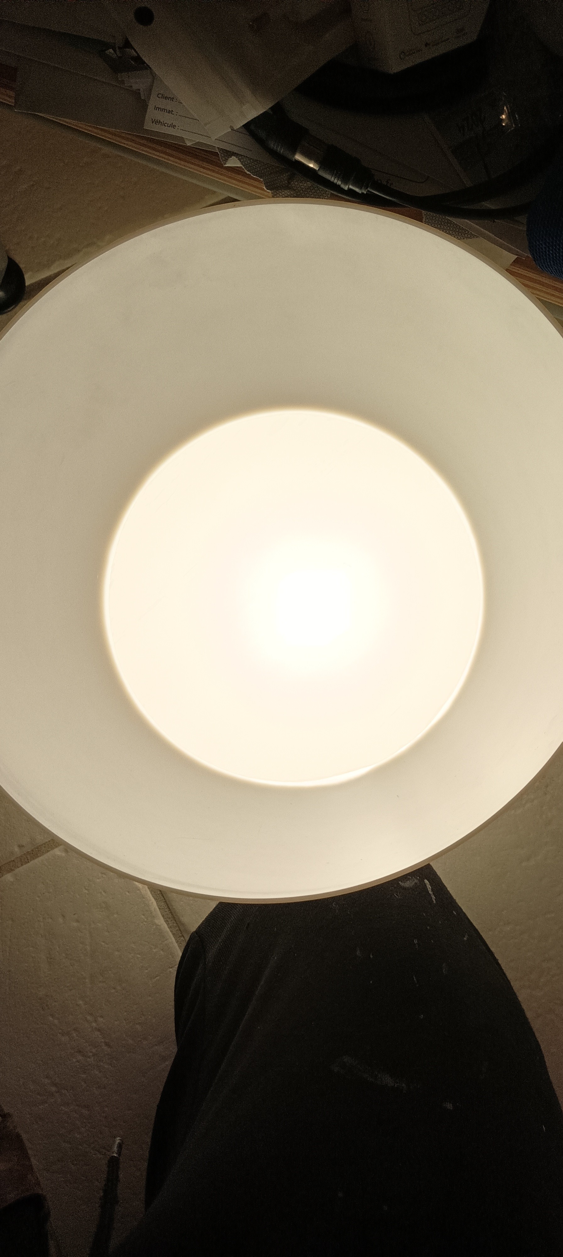

Bonsoir,
Je suis en train d'essayer de me faire un ecran à Flat avec ce que j'ai sous la main :abat jour de lustre bas de gamme en plastique depoli et un spot led qui rentre pile poil la ou il y avait la douille.
Déjà, voila juste avec la lumière et un diffuseur je me demande si ce n'est pas trop puissant et si oui comment atténuer.
J'ai testé avec 2 températures de couleurs, voila les photos prises au smartphone.
Merci de vos conseils avisés.
Ecran a Flat
Message par clouzot » 18 déc. 2024, 21:51
C'est trop puissant (quoique, avec ton futur L-Enhance ;) ) et surtout ce n'est pas uniforme, c'est ça le vrai souci. La plupart des écrans à flat ont plusieurs sources de lumière réparties sur le pourtour de l'écran, plus une bonne couche de polycarbonate blanc pour diffuser. Limite, tu serais presque mieux en éclairant un mur et en le visant avec le C8 (MAP à l'infini bien sûr), ce qu'il m'est arrivé de faire quand je n'avais pas mon écran sous la main.
