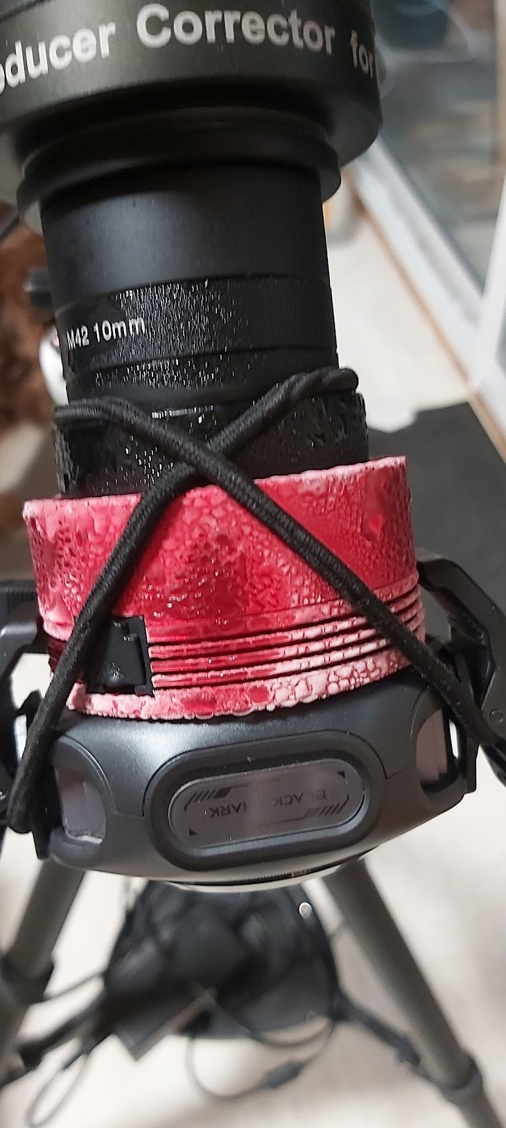

Il y a 2 pinces sur le côté qui permettent d'accrocher un peu mais j'ai doublé de 2 élastiques à cheveux classiques ! Voir photo plus bas.
Me concernant je l'utilise sur une ASI 585MC qui refroidit bien jusqu'à 0° voire moins, en moyenne vous pouvez espérer 10-15° en moins que la température ambiante voire un peu plus mais attention au givre il faut surveiller un peu !!! Sinon ...
Heureusement le capteur n'avait rien !
Je n'ai pas d'imprimante 3D mais il est surement possible de faire un petit caisson isolé pour éviter le givre.
C'est du bricolage mais ça réduit un peu le bruit sans être aussi efficace qu'un double Peltier des cam pros.
