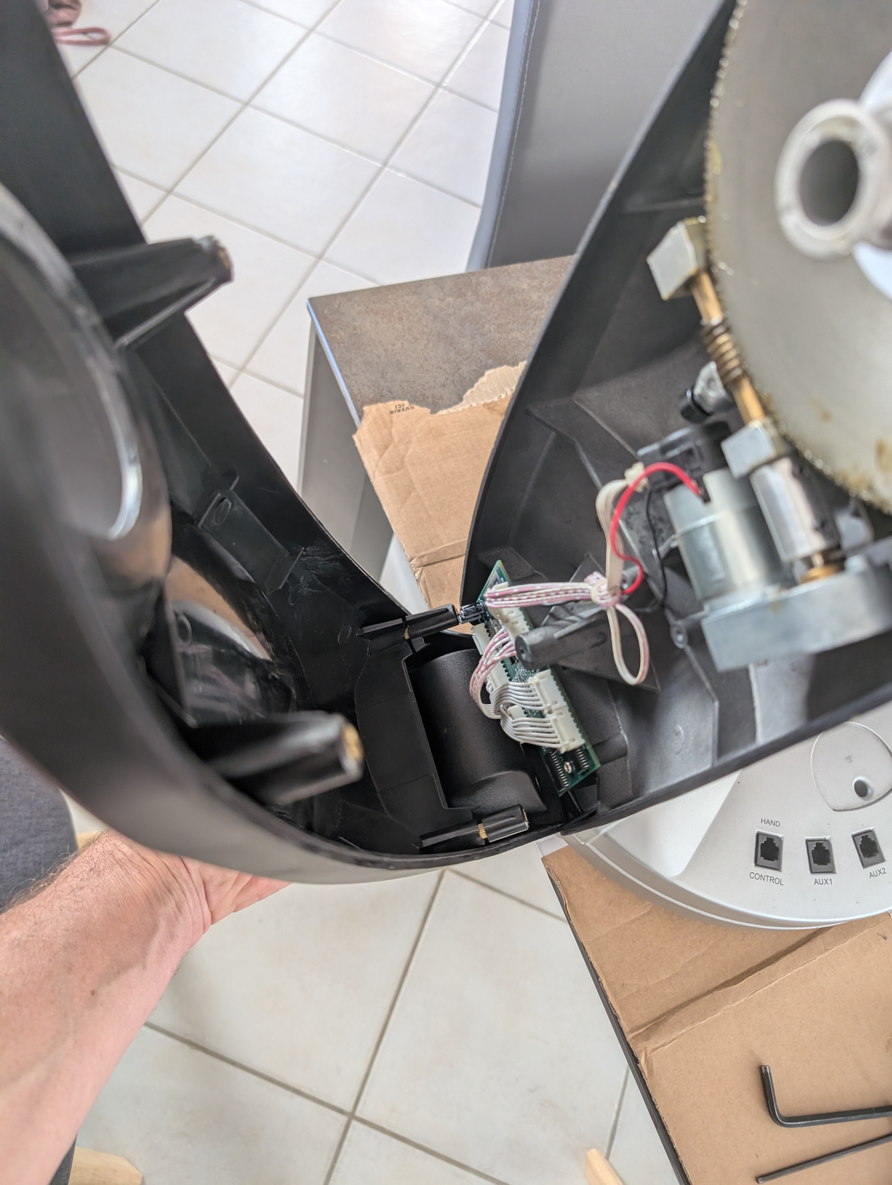

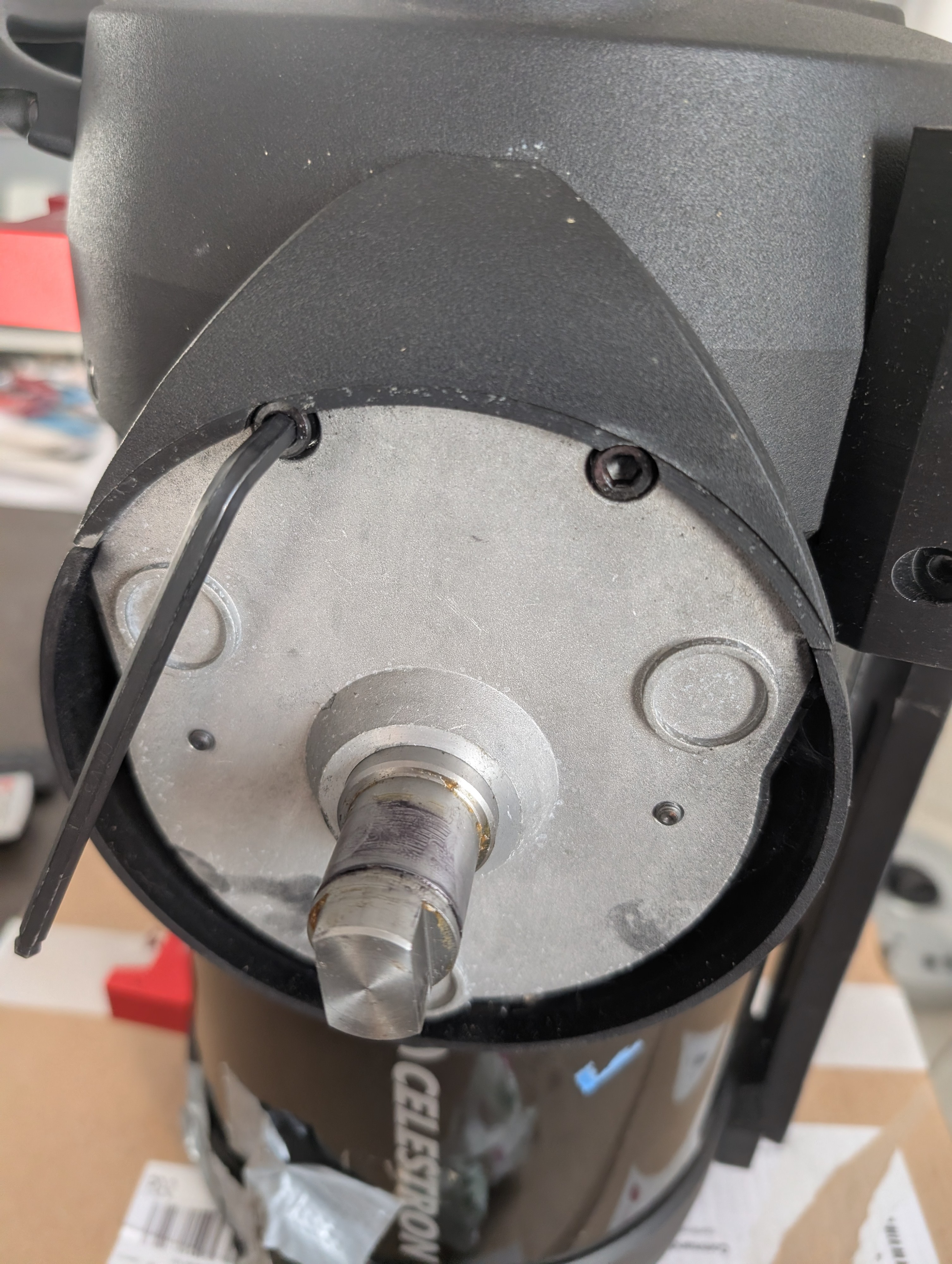

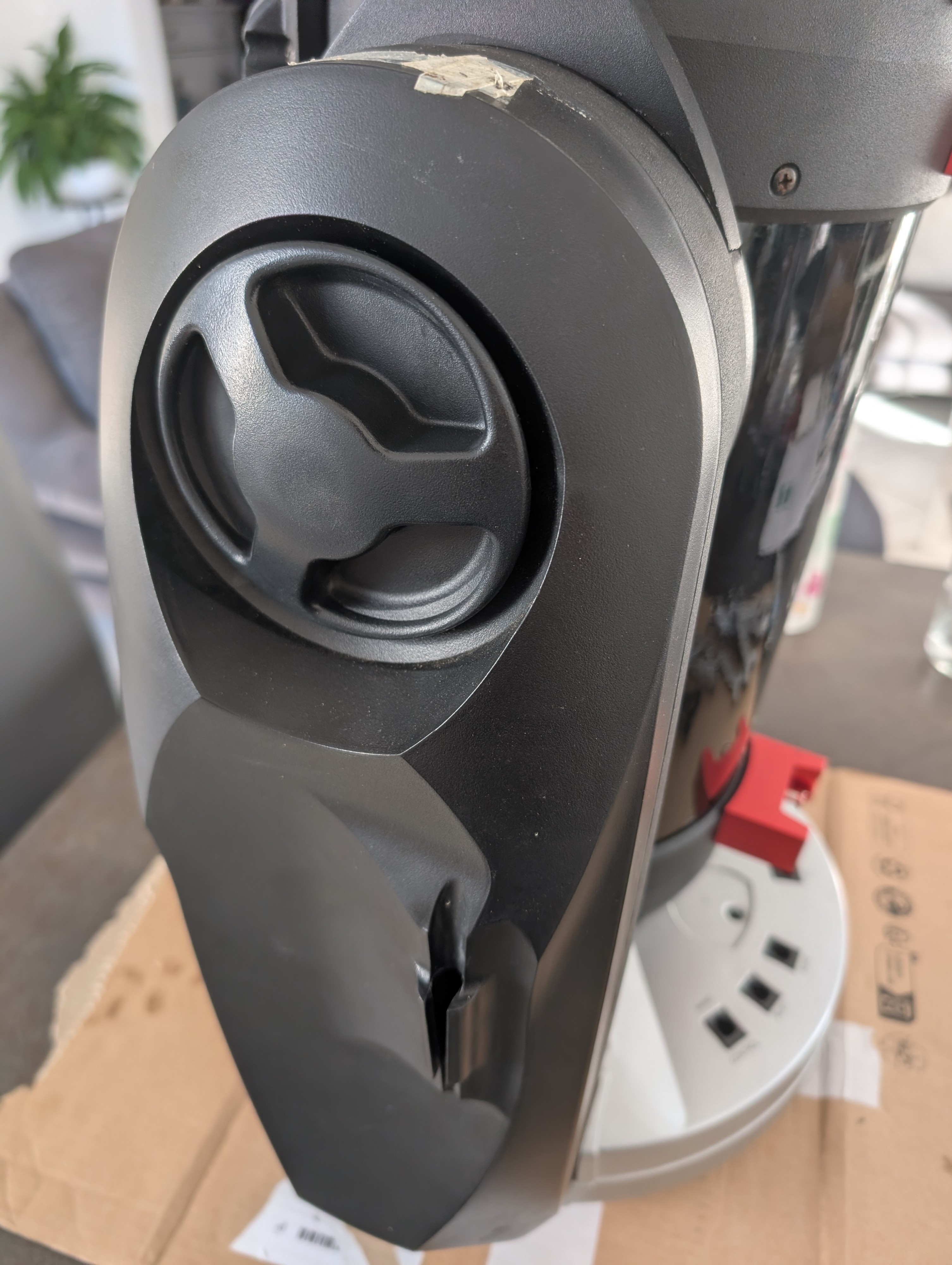

On commence par démonter le cache du bras qui a la motorisation et le verrouillage ALT :

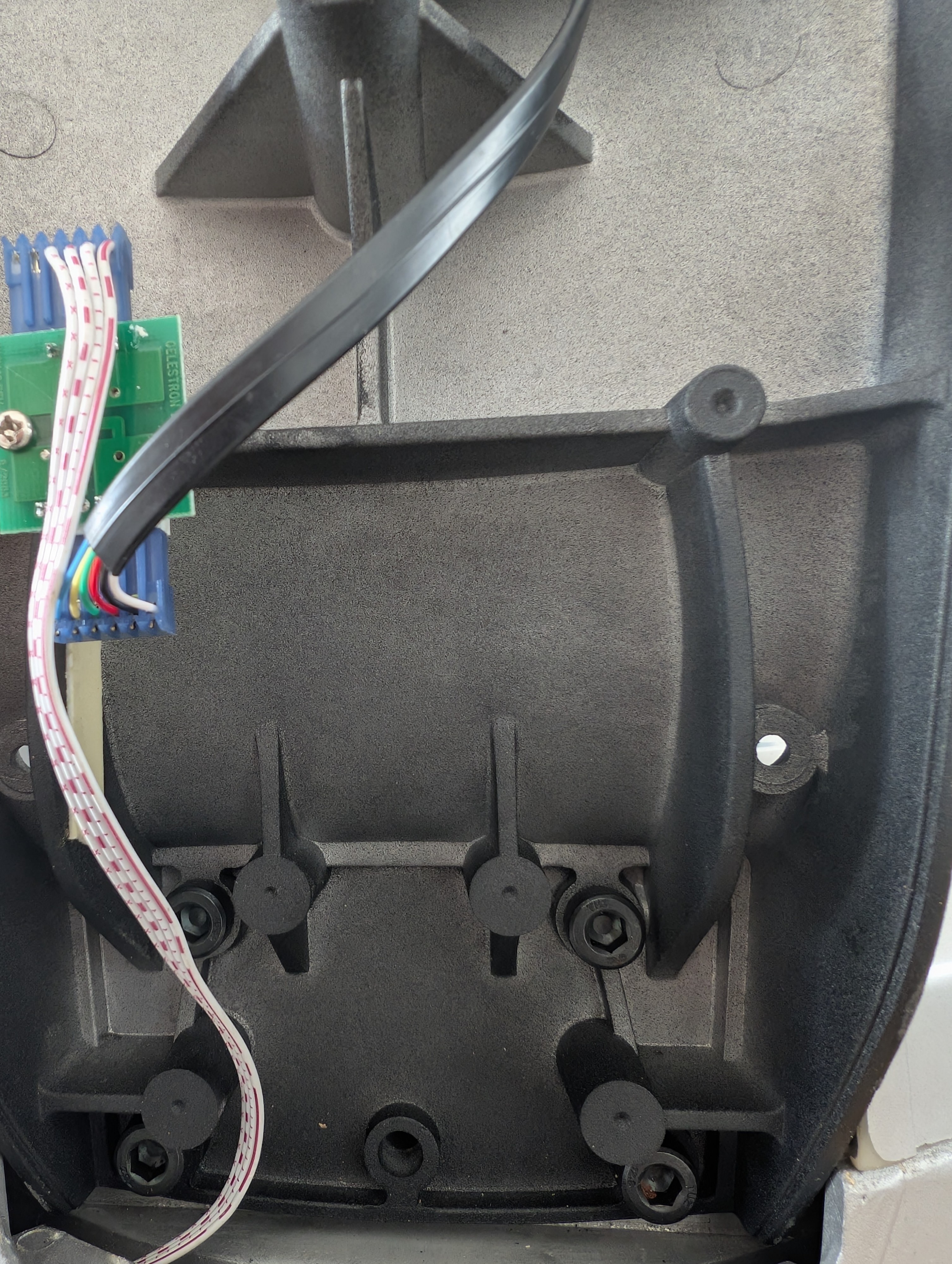

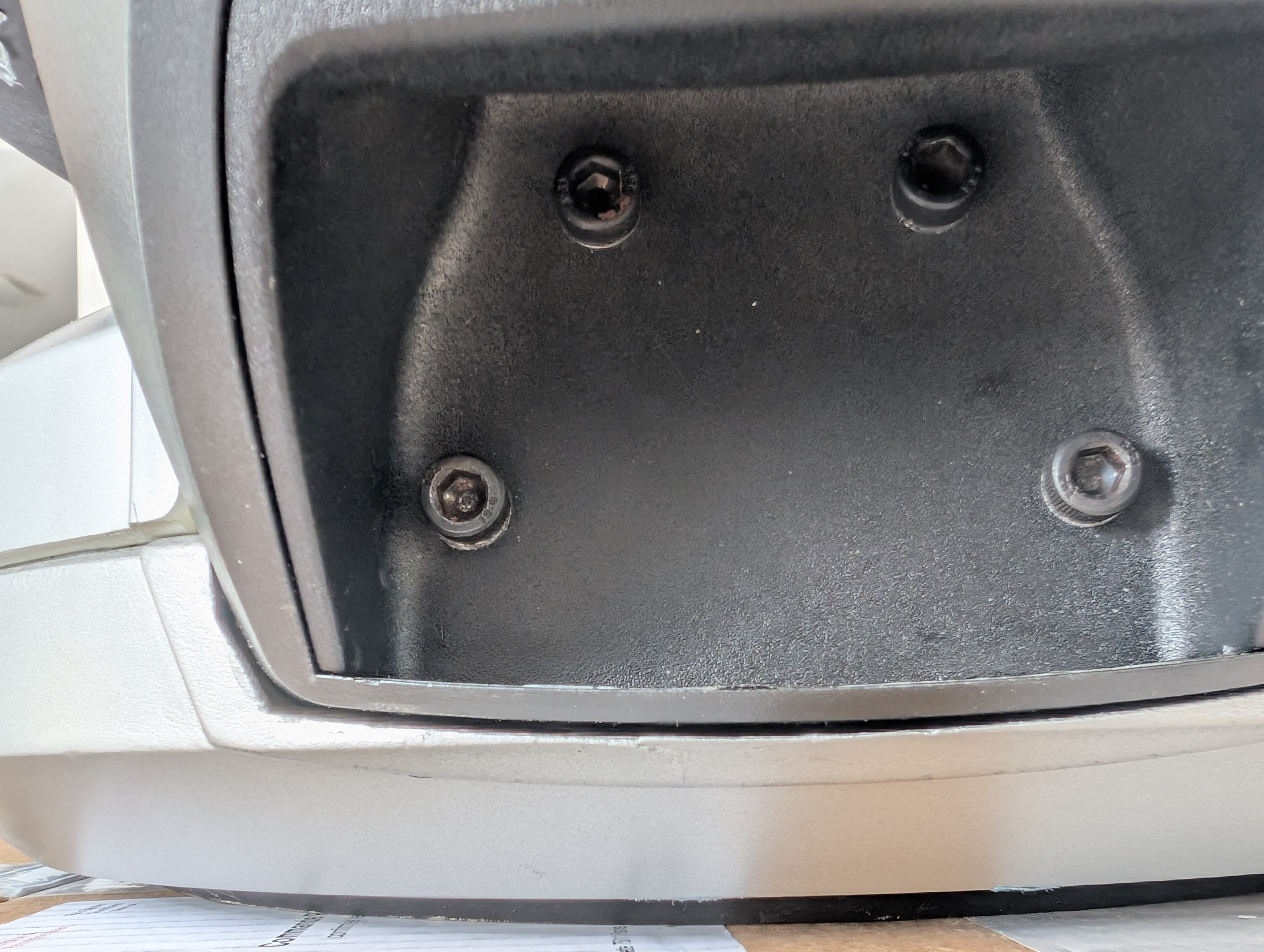

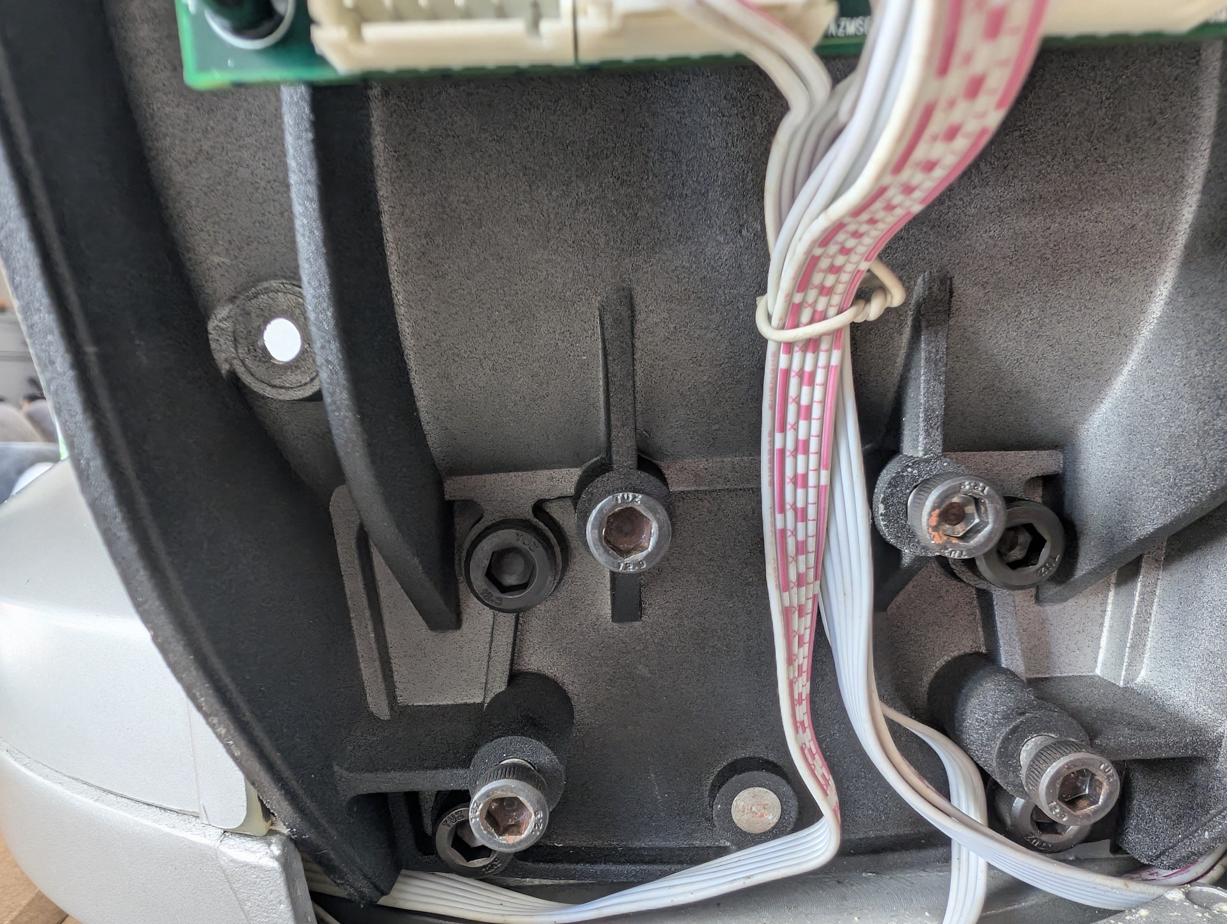

4 vis à l'intérieur du bras (coté tube)
4 vis plus grosses sur l'extérieur en bas qui tiennent la plaque en fer
On dévisse la petite vis 6 pan de la molette de blocage afin de la retirer en la desserrant complètement
Et le cache s'enlève tout seul. Pour ne pas perdre les vis et savoir où elles vont, le mieux est de les revisser. Les petites sur le cache et les grosse sur le bras en métal.

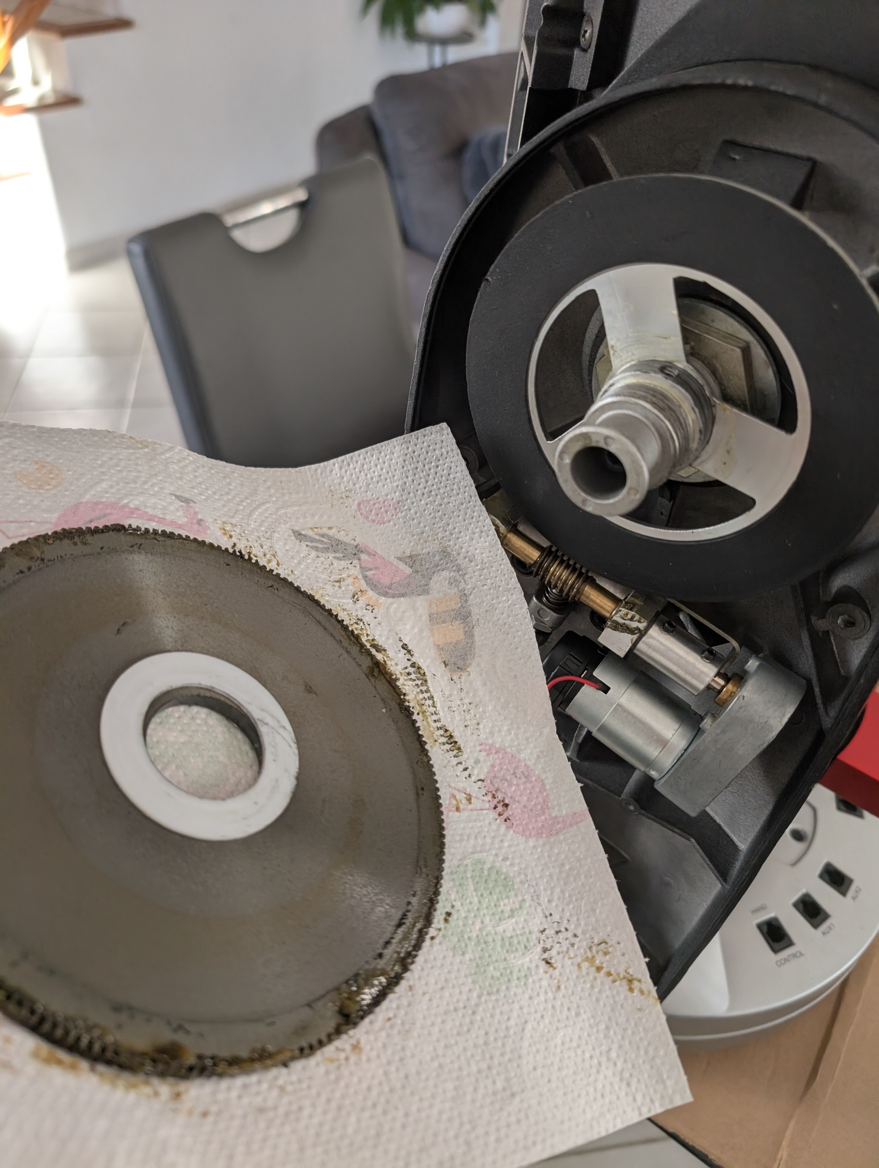

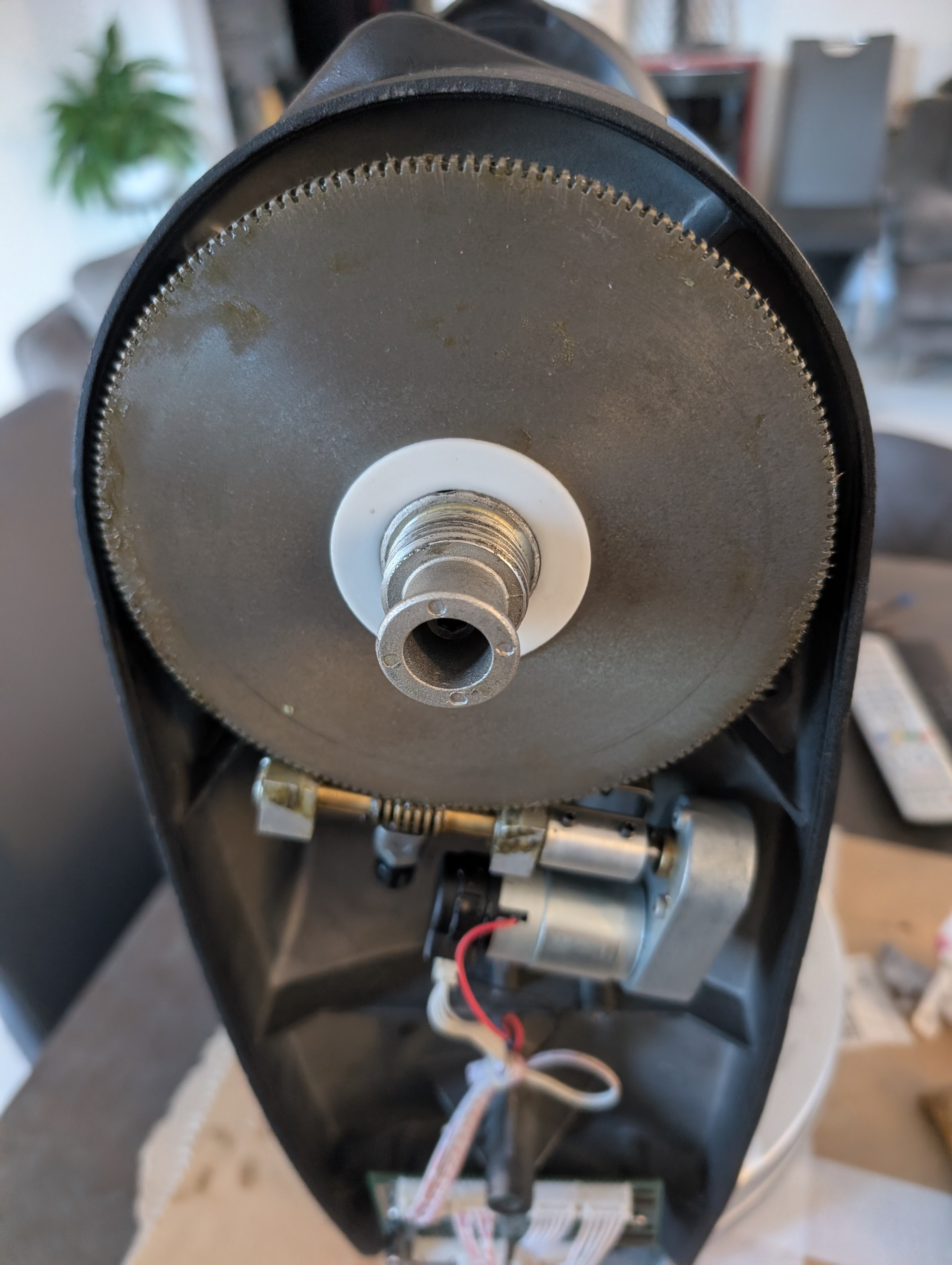

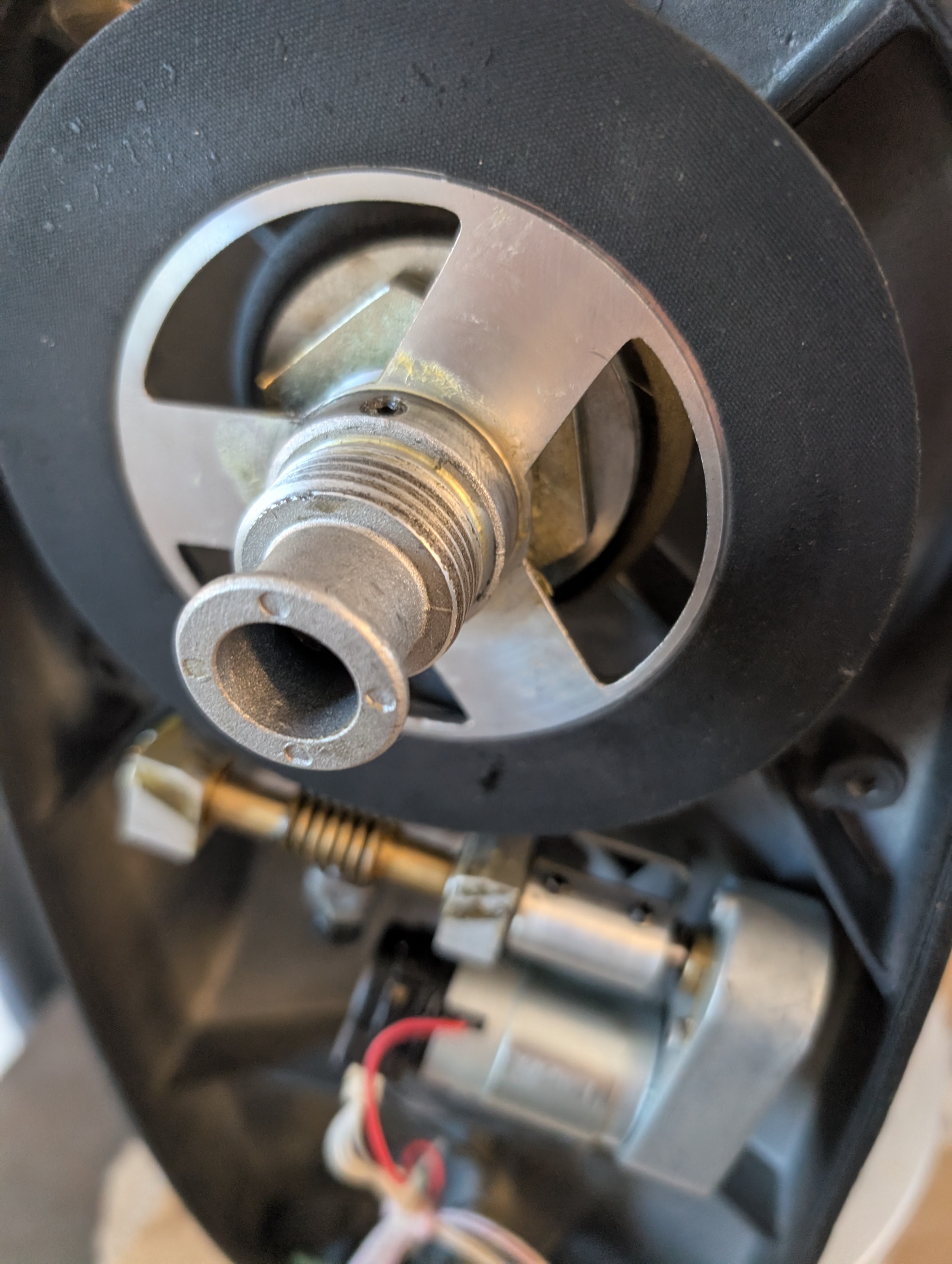

On enlève ensuite la rondelle téflon et la roue dentée.

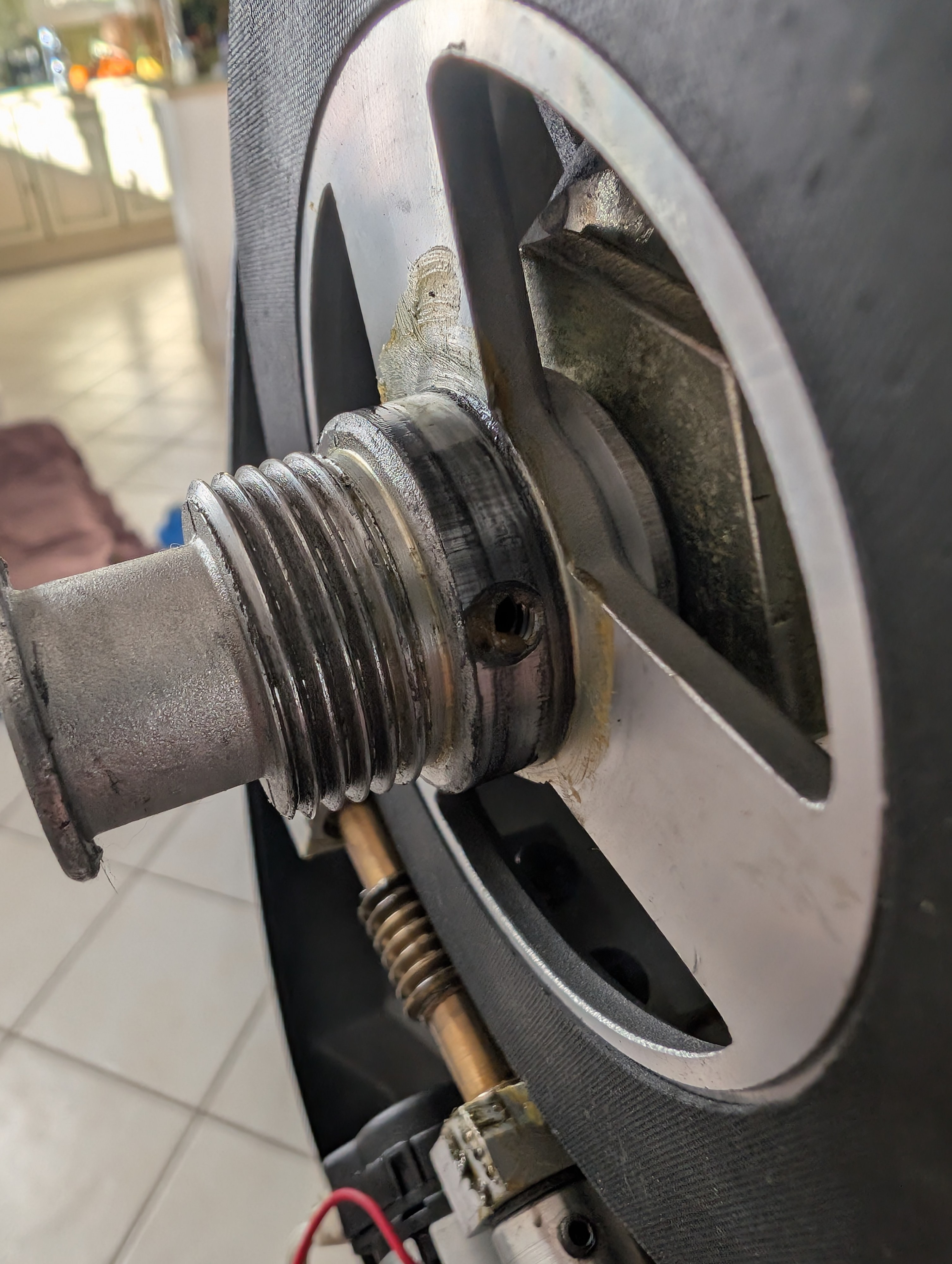

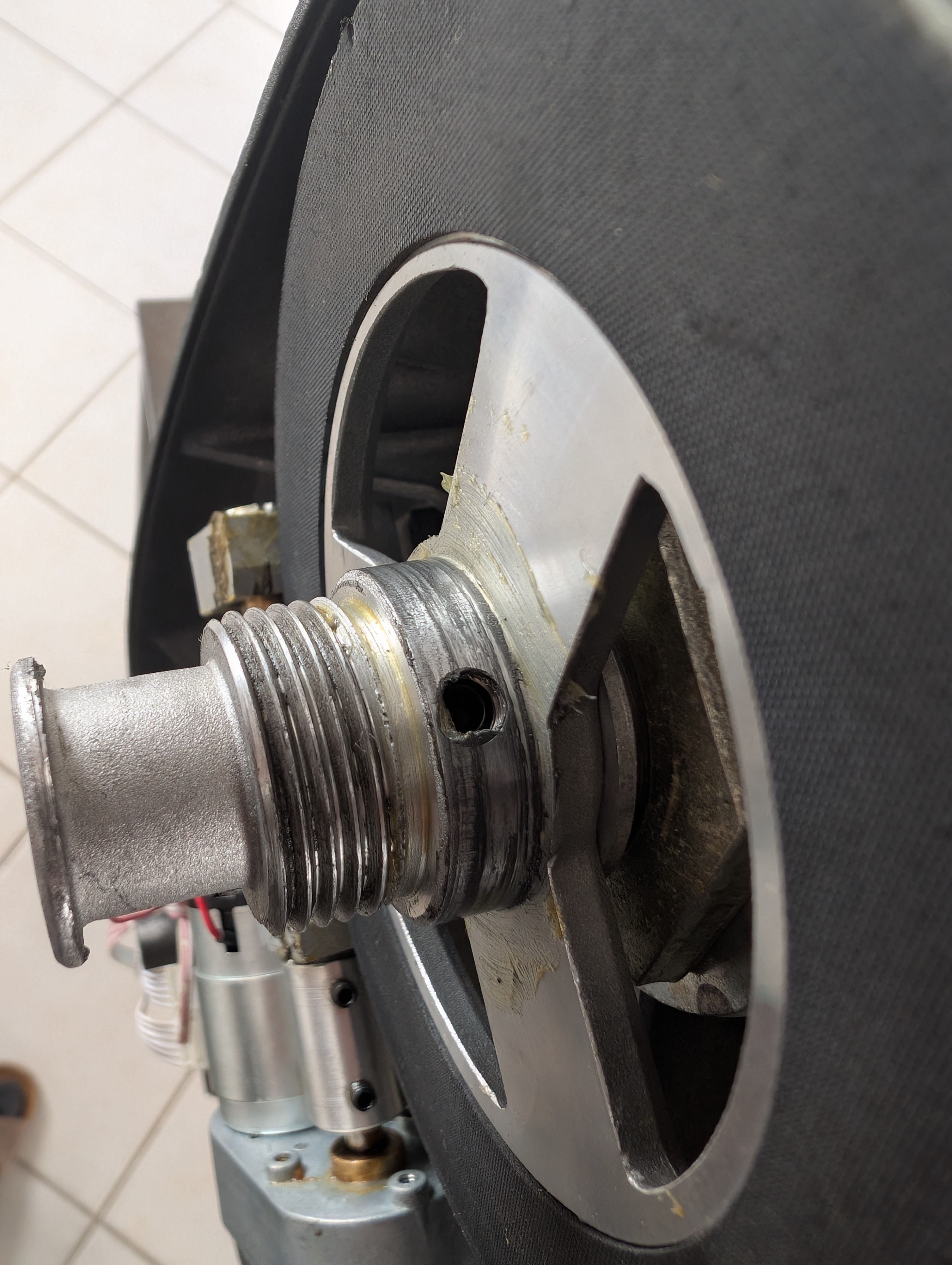

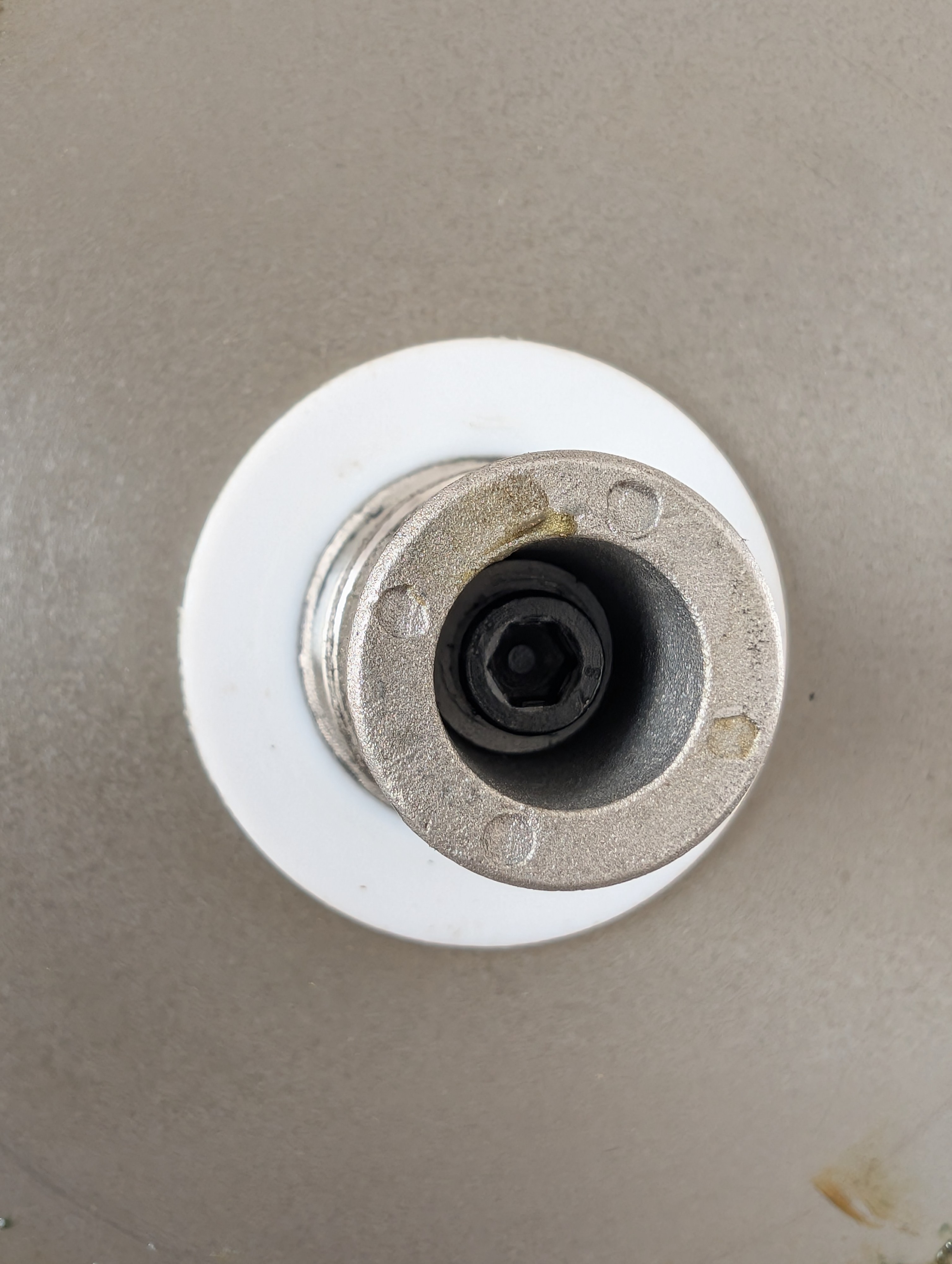

ATTENTION : Maintenant, desserrer les 2 petites vis 6 pans creux de blocage de l'axe
Enlever la vis au centre de l'axe de la couronne

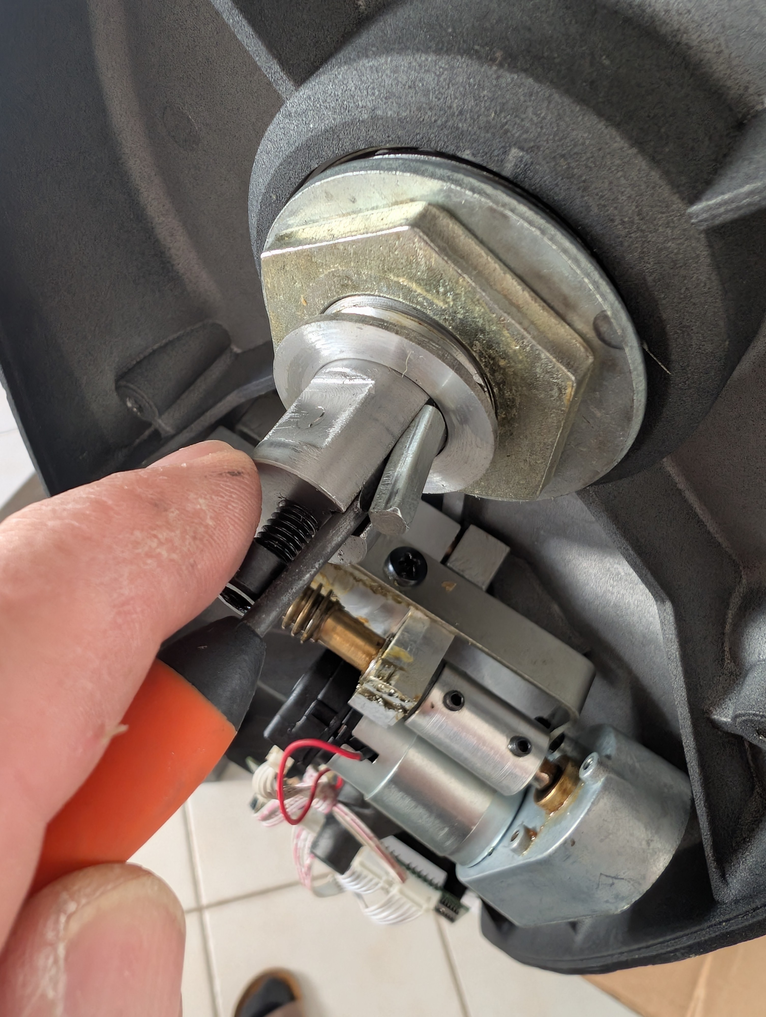

Et enlever la couronne qui doit venir un peu dur à cause de la clavette
Retirer la clavette en faisant levier avec un petit tournevis
On remet la vis de l'axe pour pas la perdre

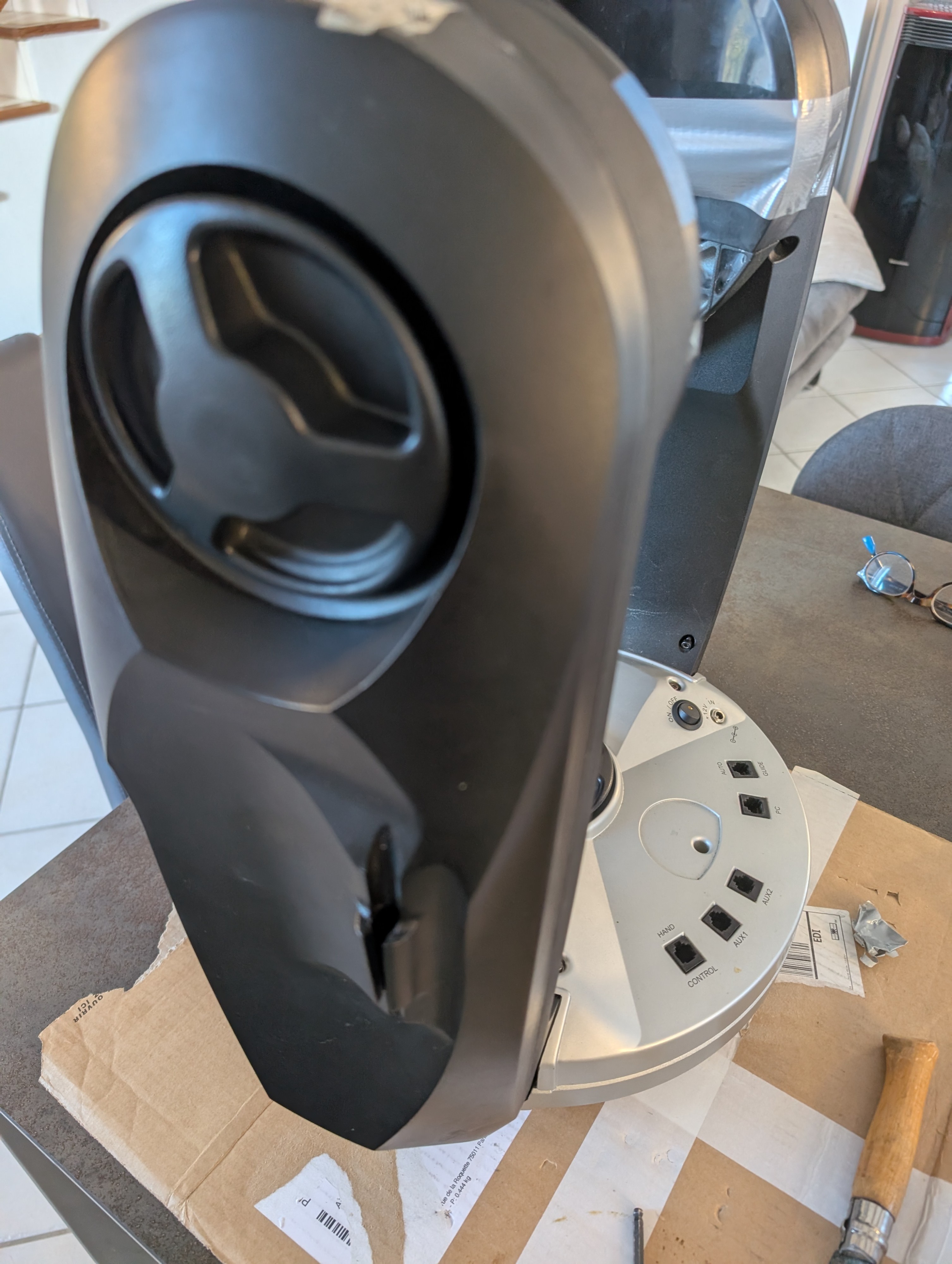

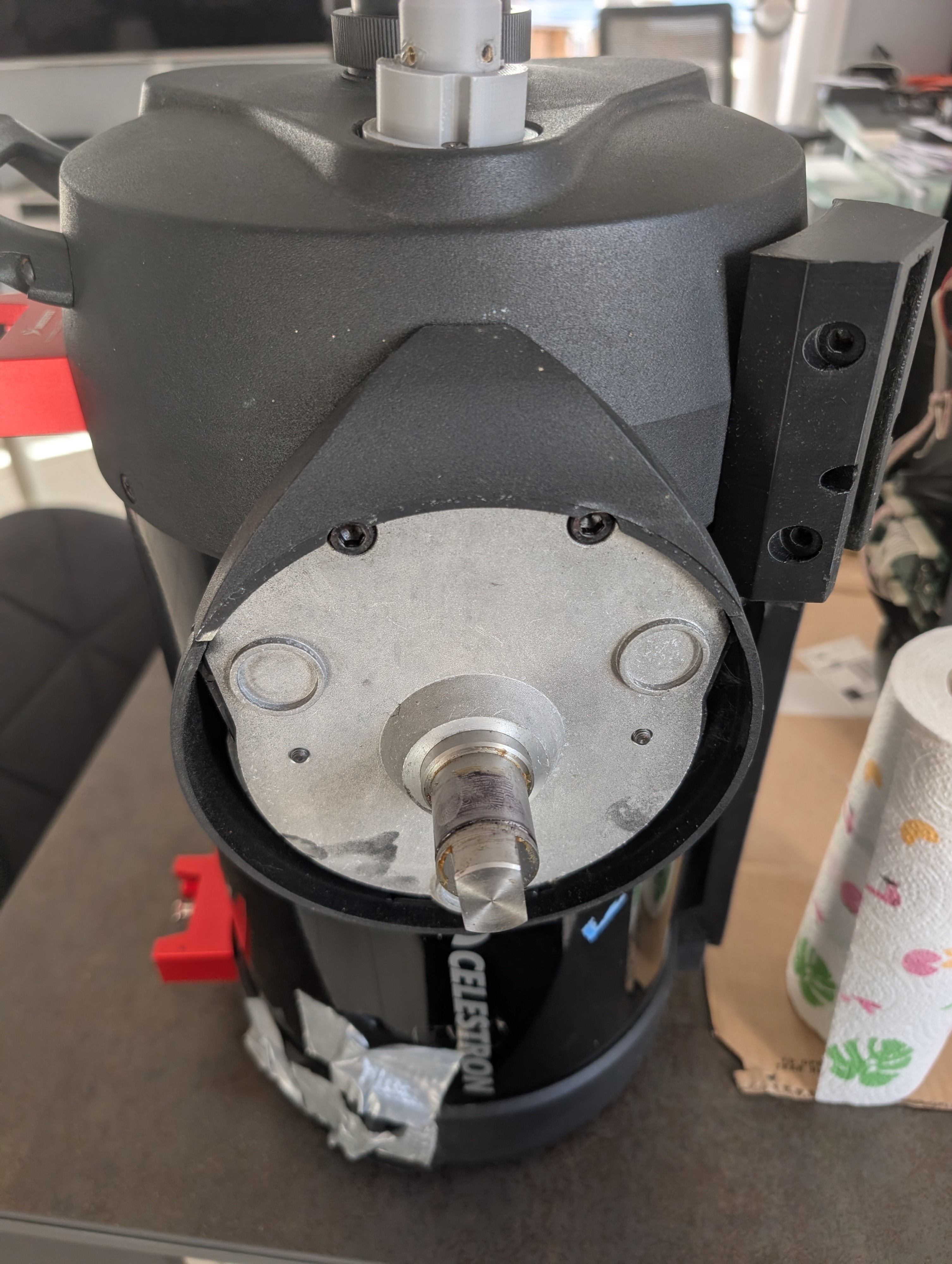

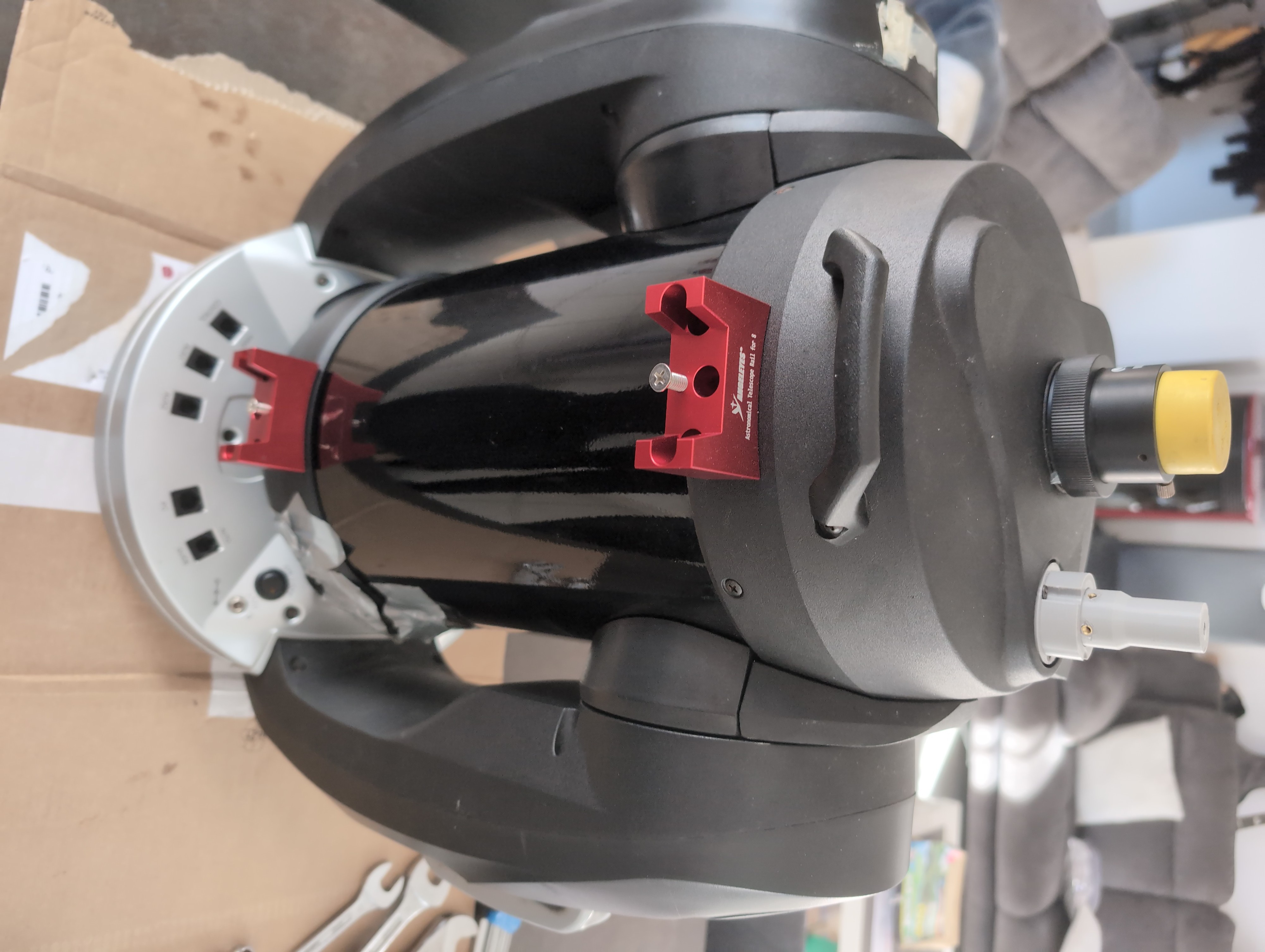

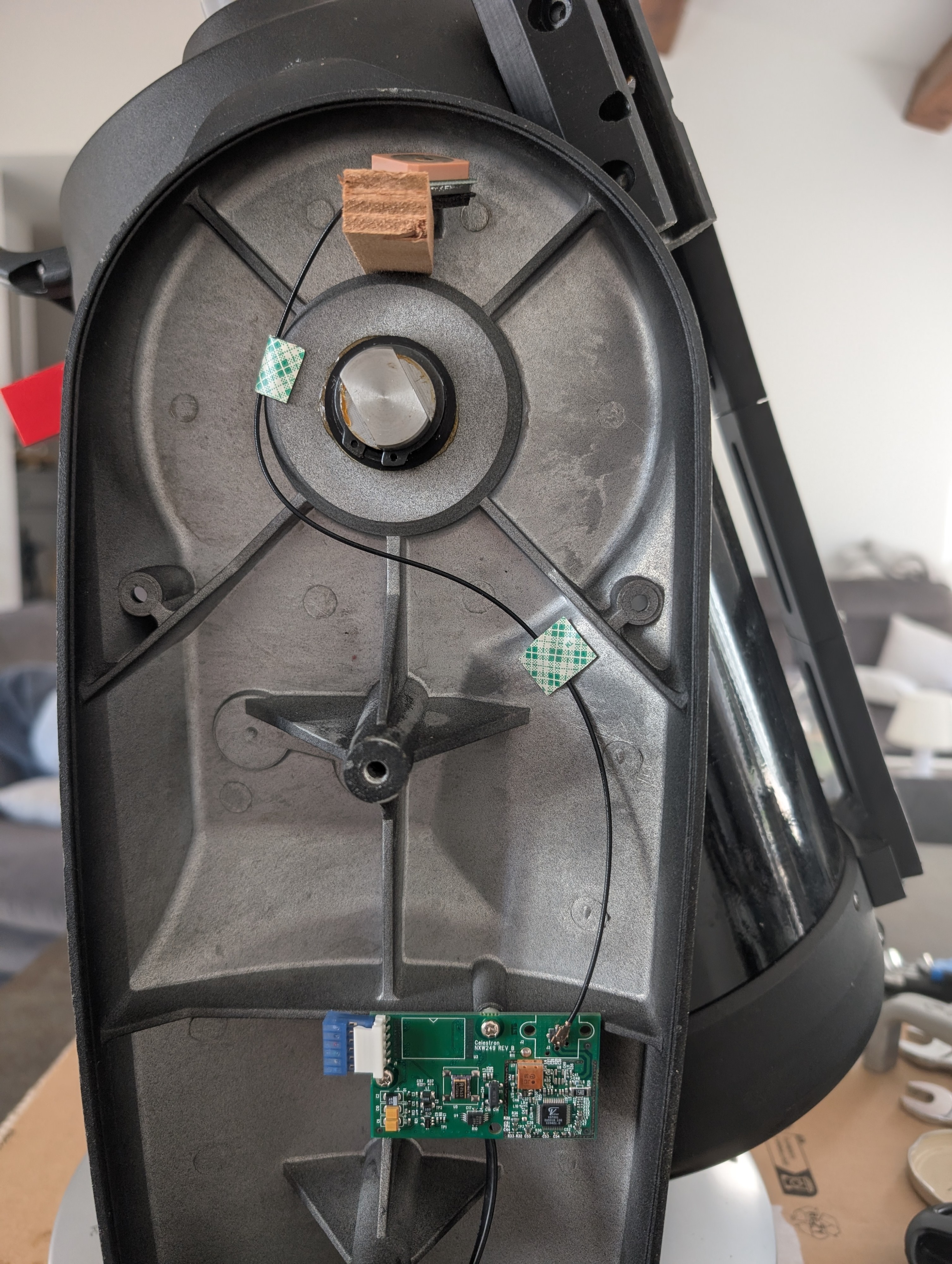

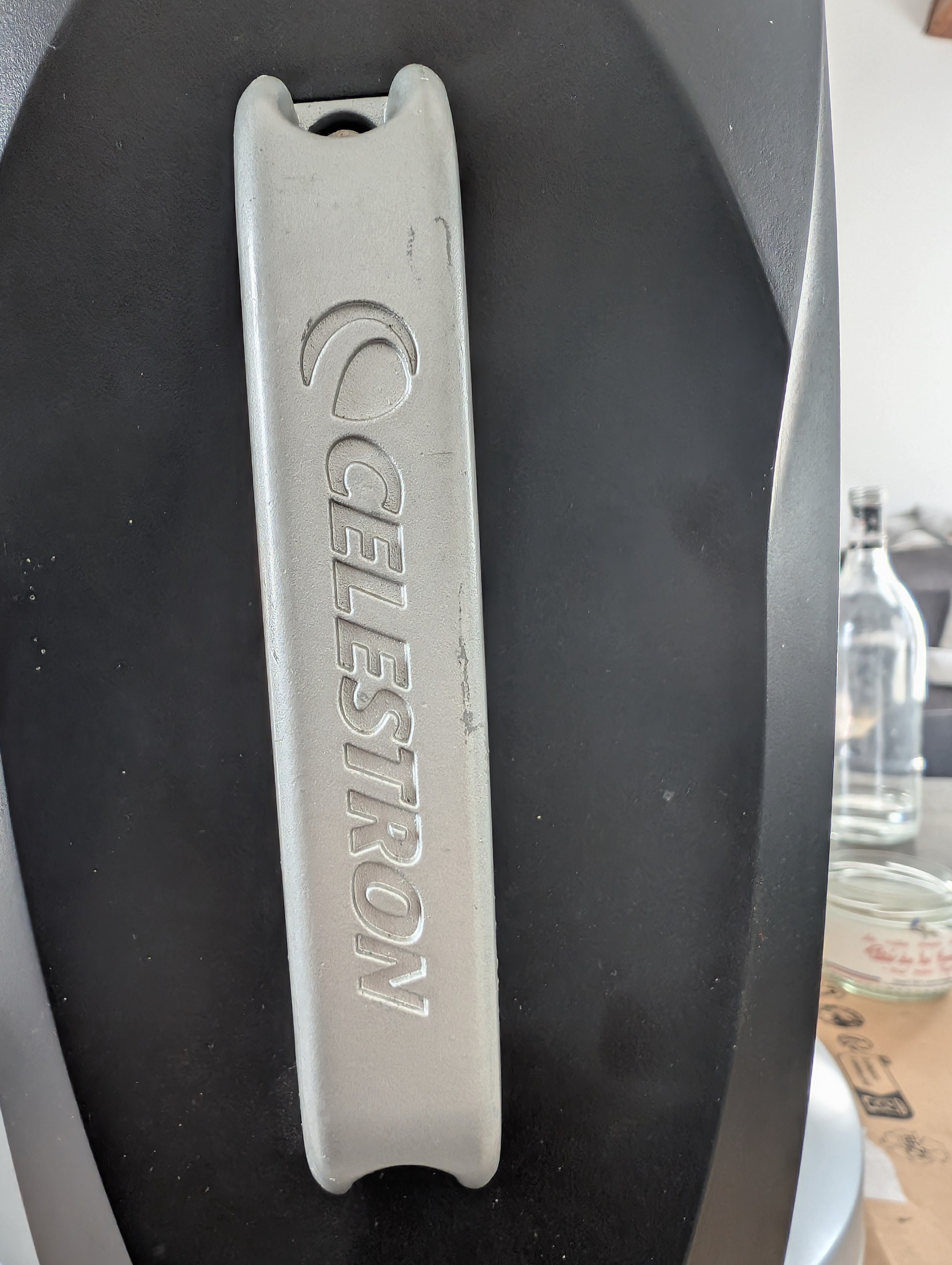

On passe au démontage du cache de l'autre bras (celui ou il y a la poignée Celestron)
Au passage on voit le circlip qu'il faudra enlever plus tard Et le capteur GPS Maintenant on revient sur le bras qui contient la motorisation.

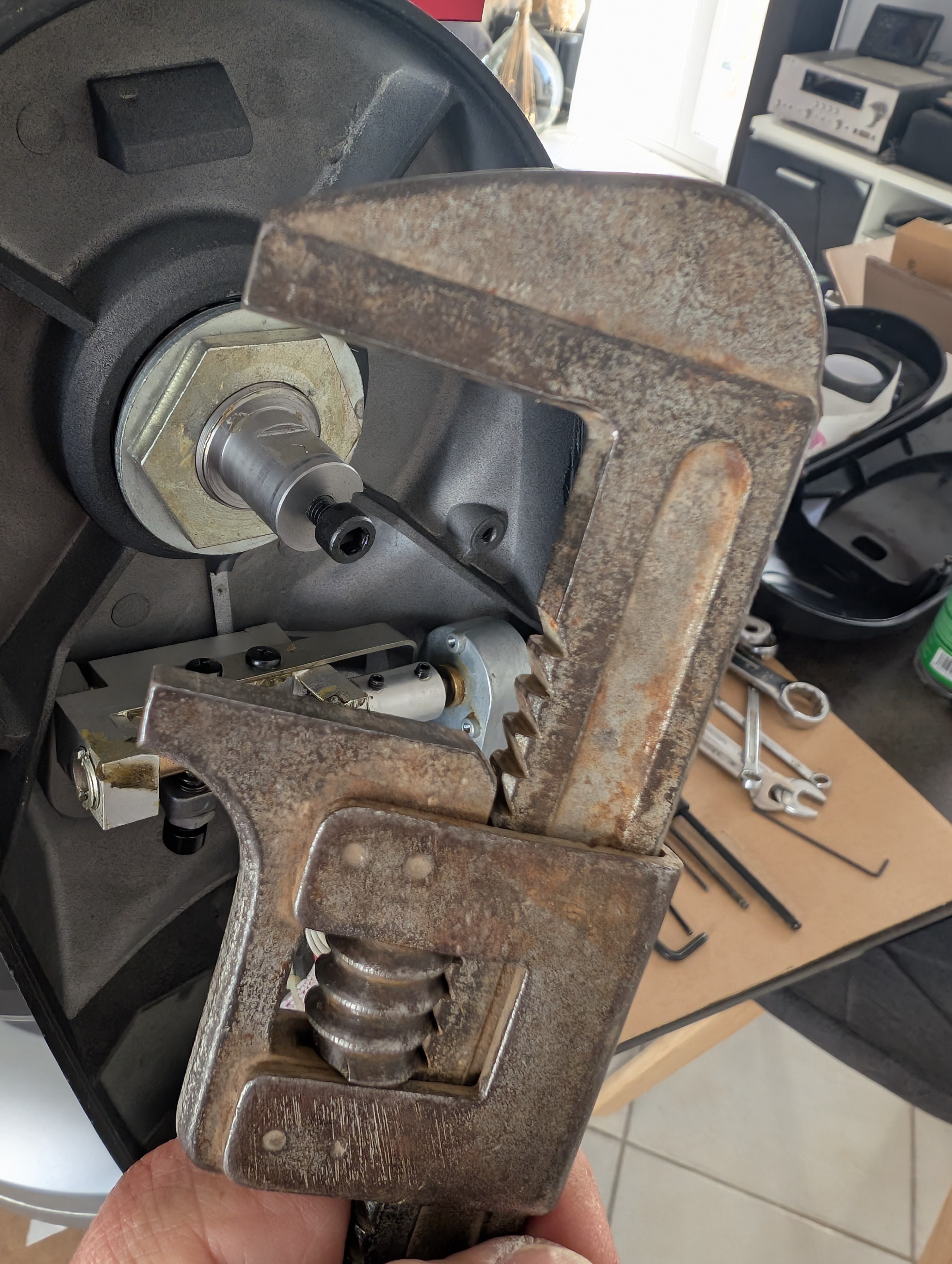

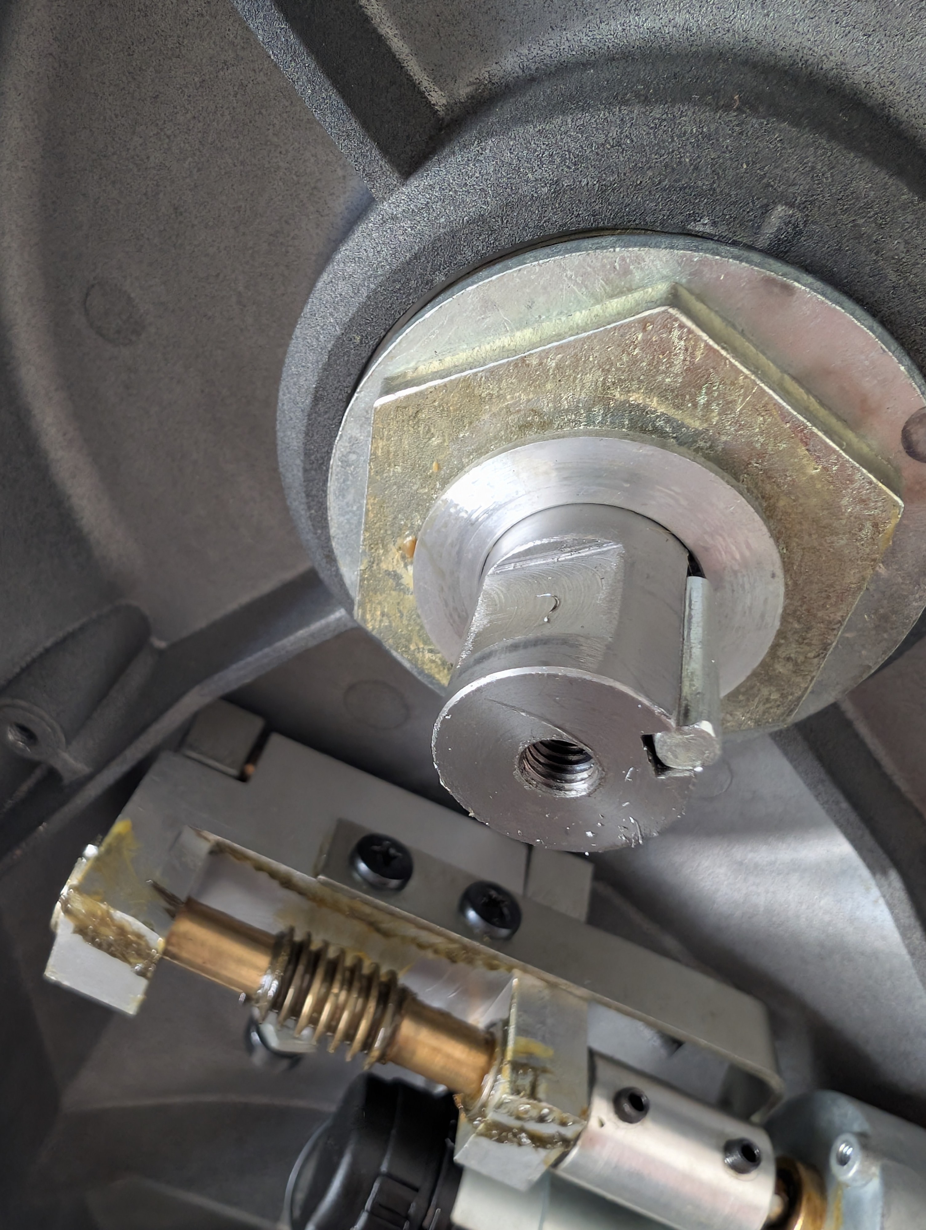

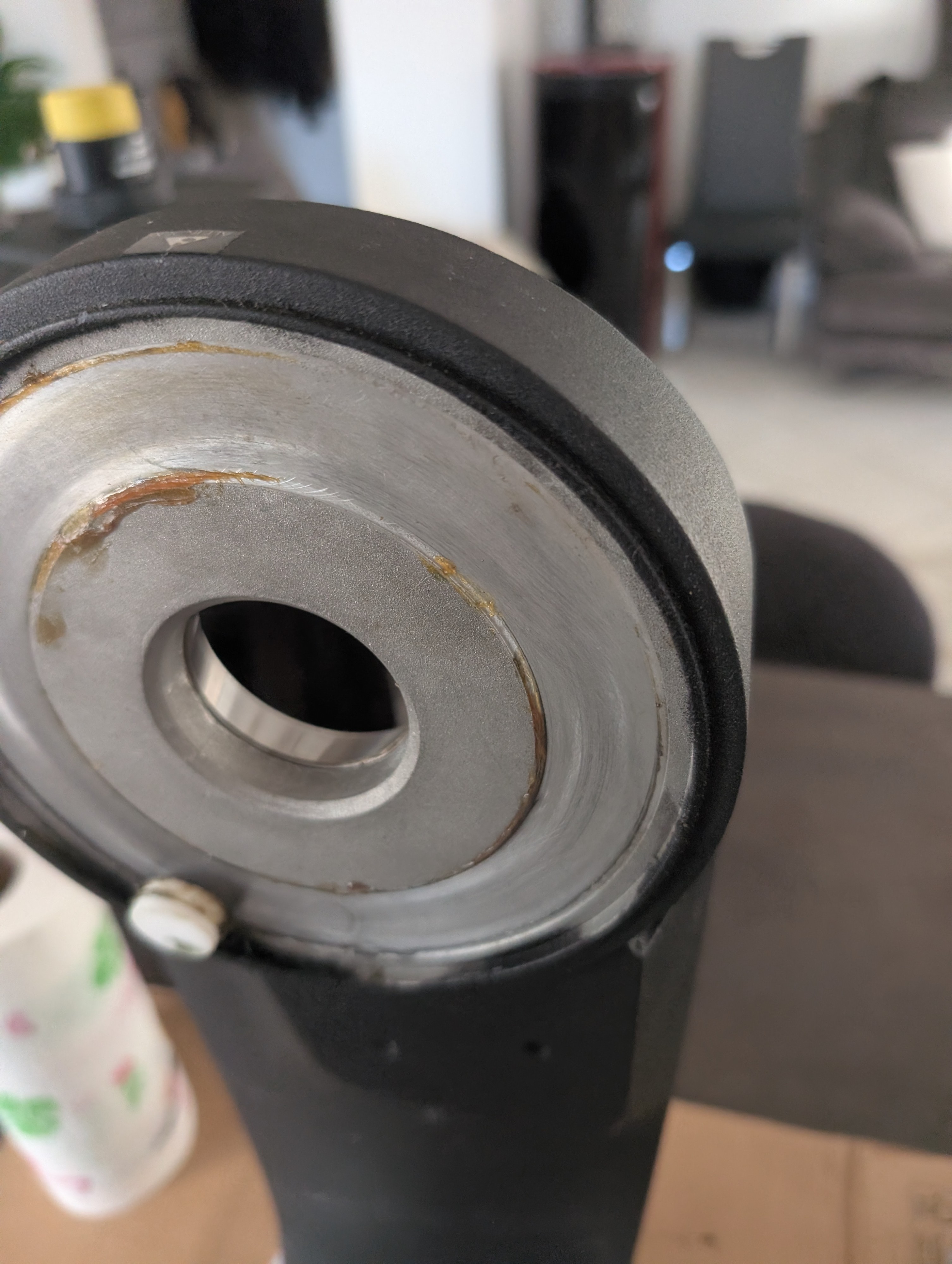

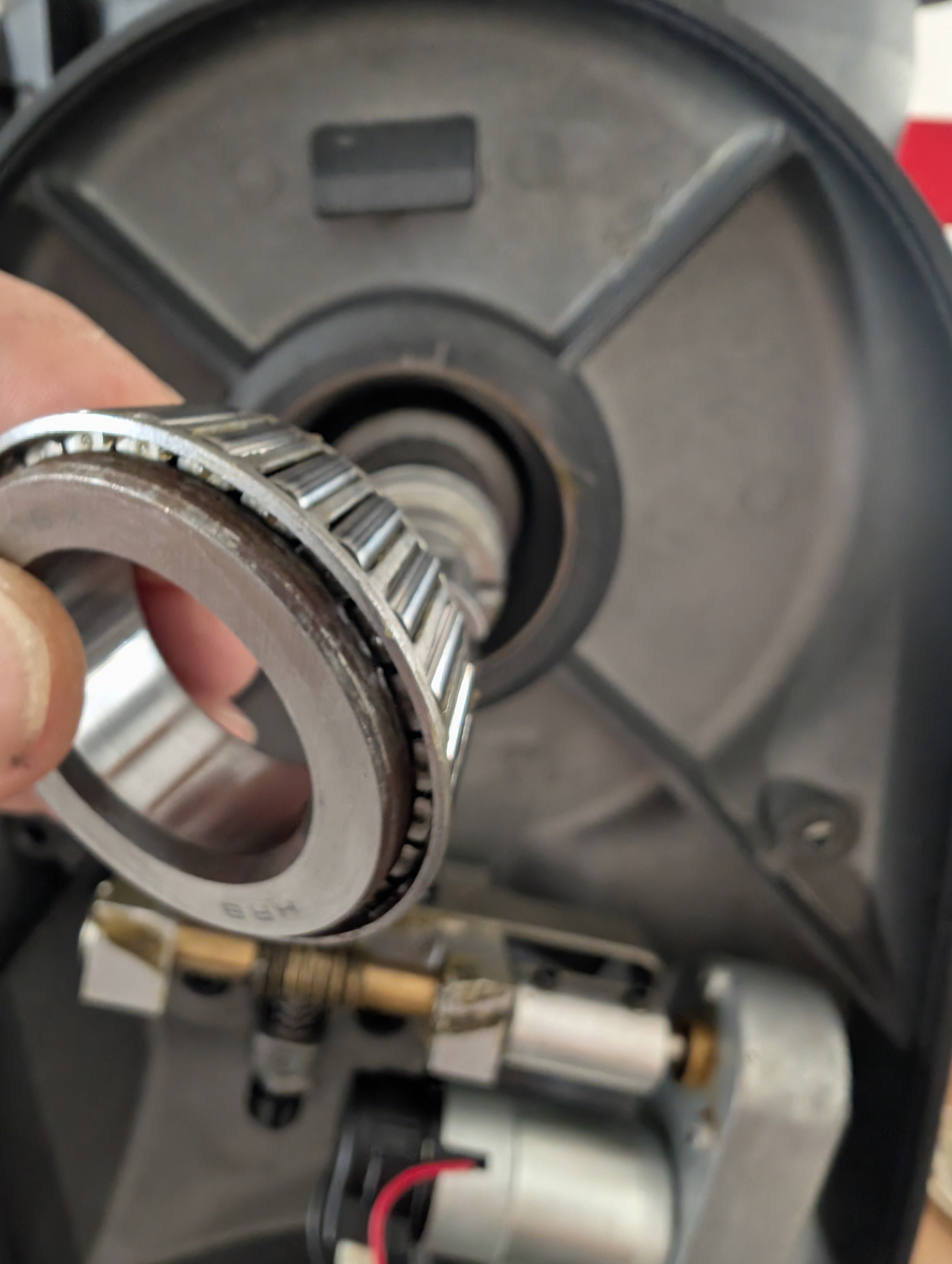

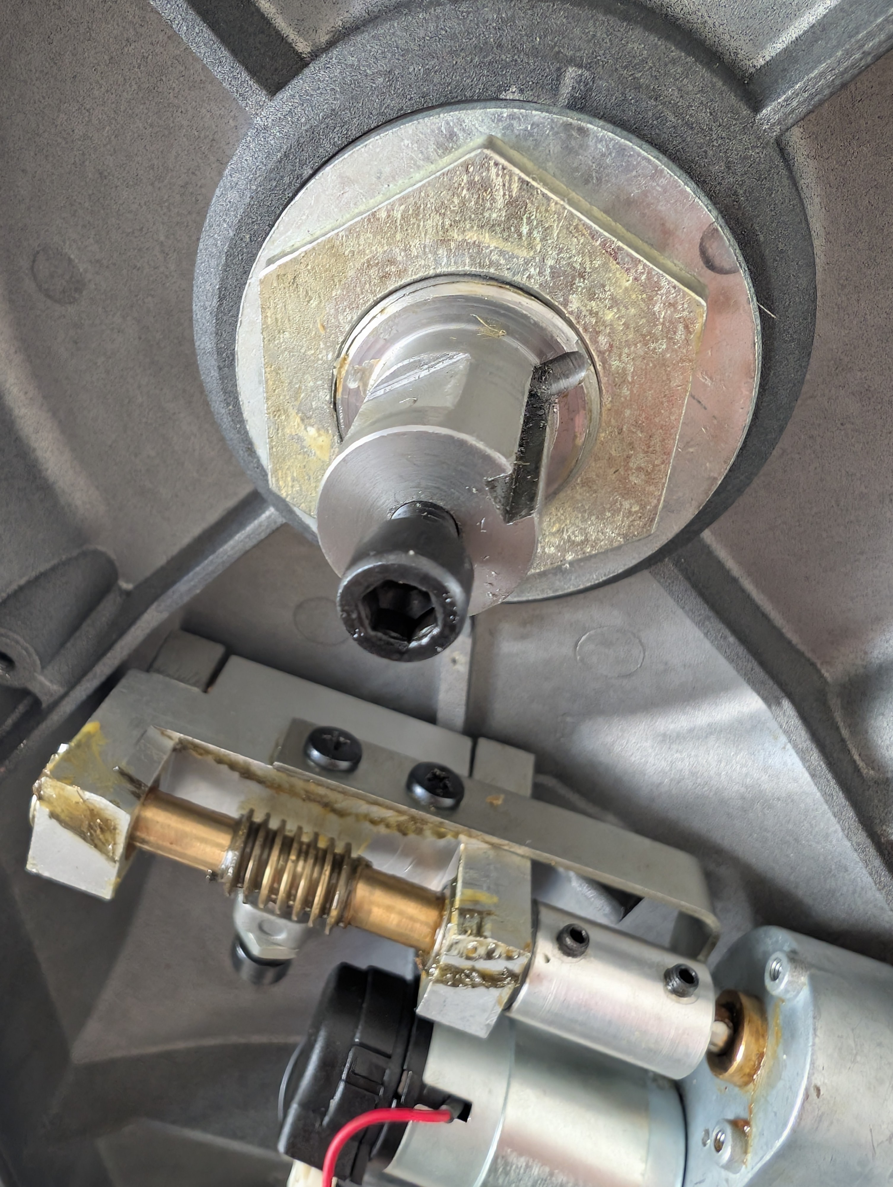

On dévisse le gros écrou (clef à griffe ou pince becro) il n'est pas bloquer, il faut juste démarrer avec l'outil et ca vient ensuite à la main.
On fait un peu bouger le tube en rotation ce qui libère le roulement conique
La suite dans le post suivant

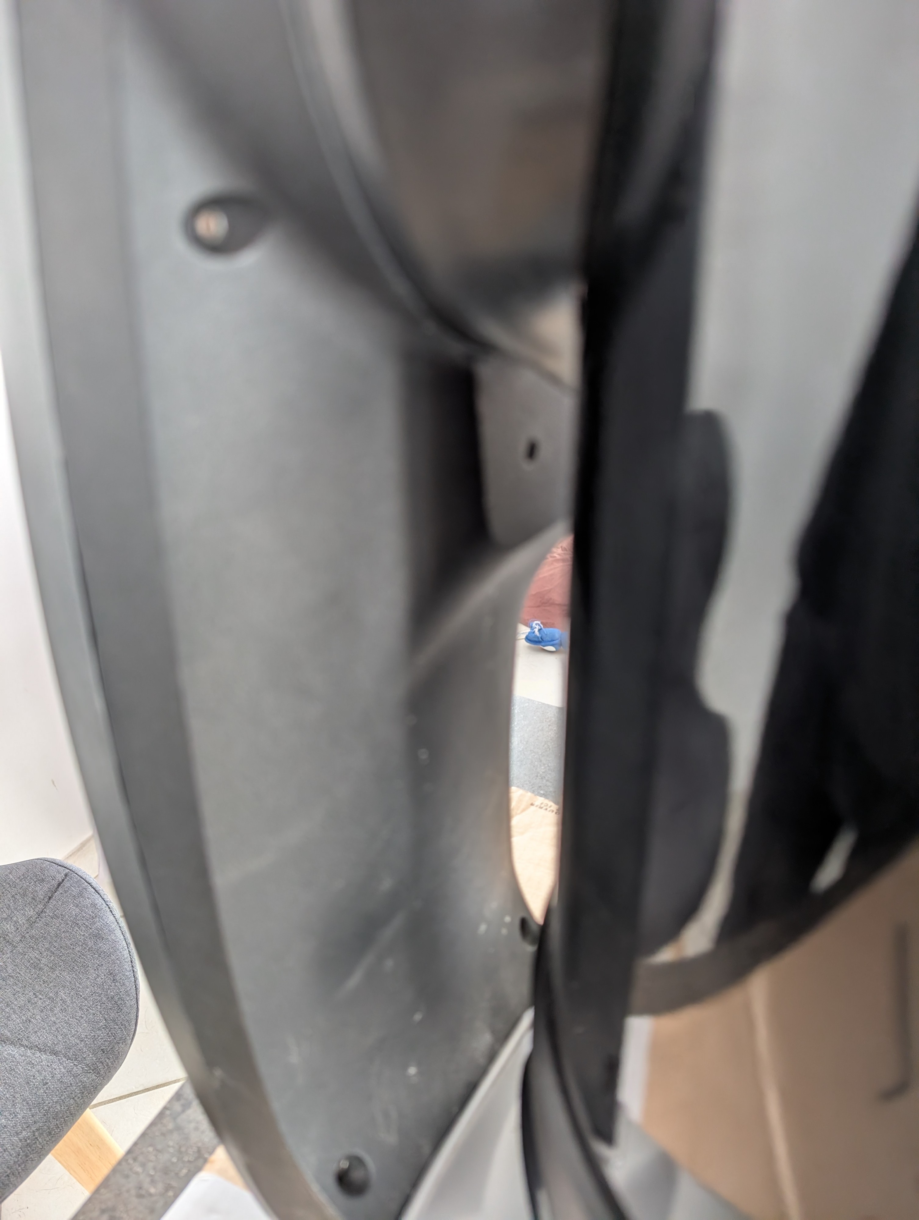

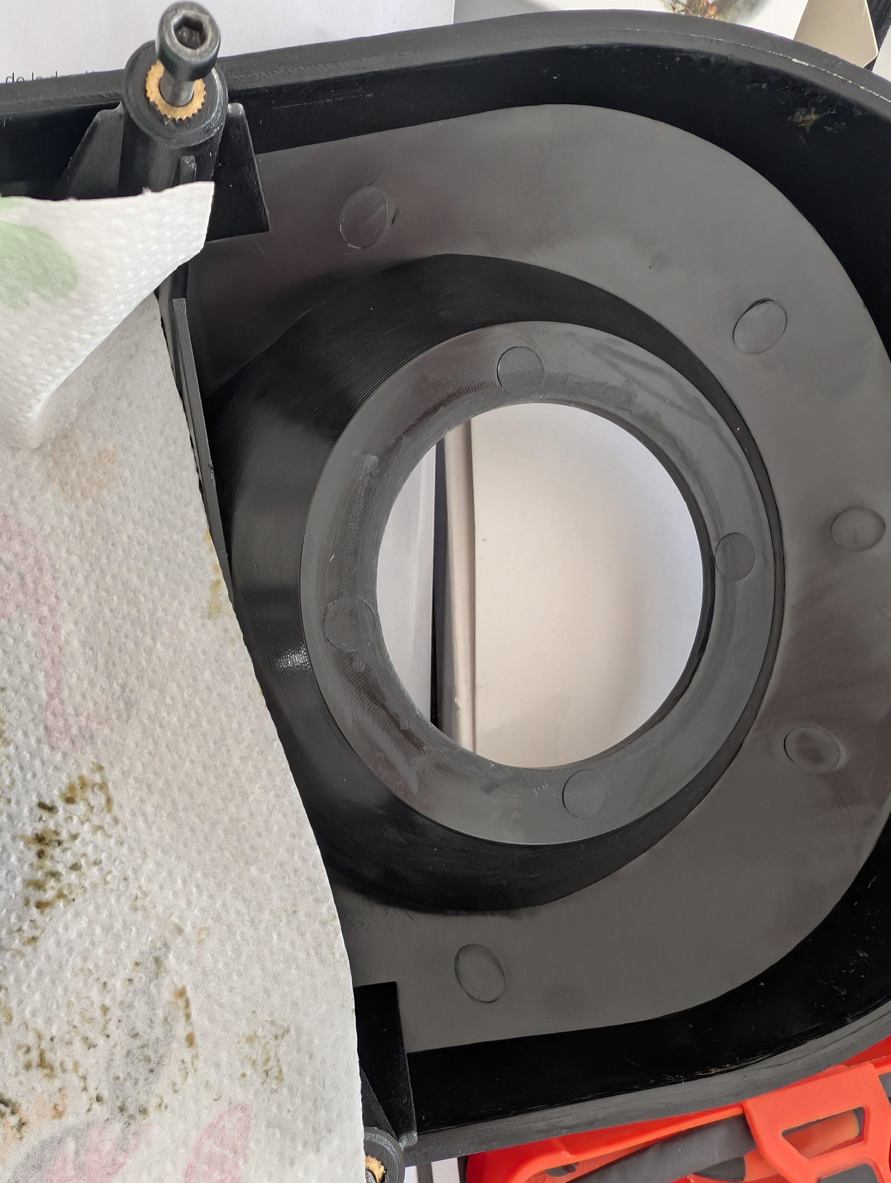

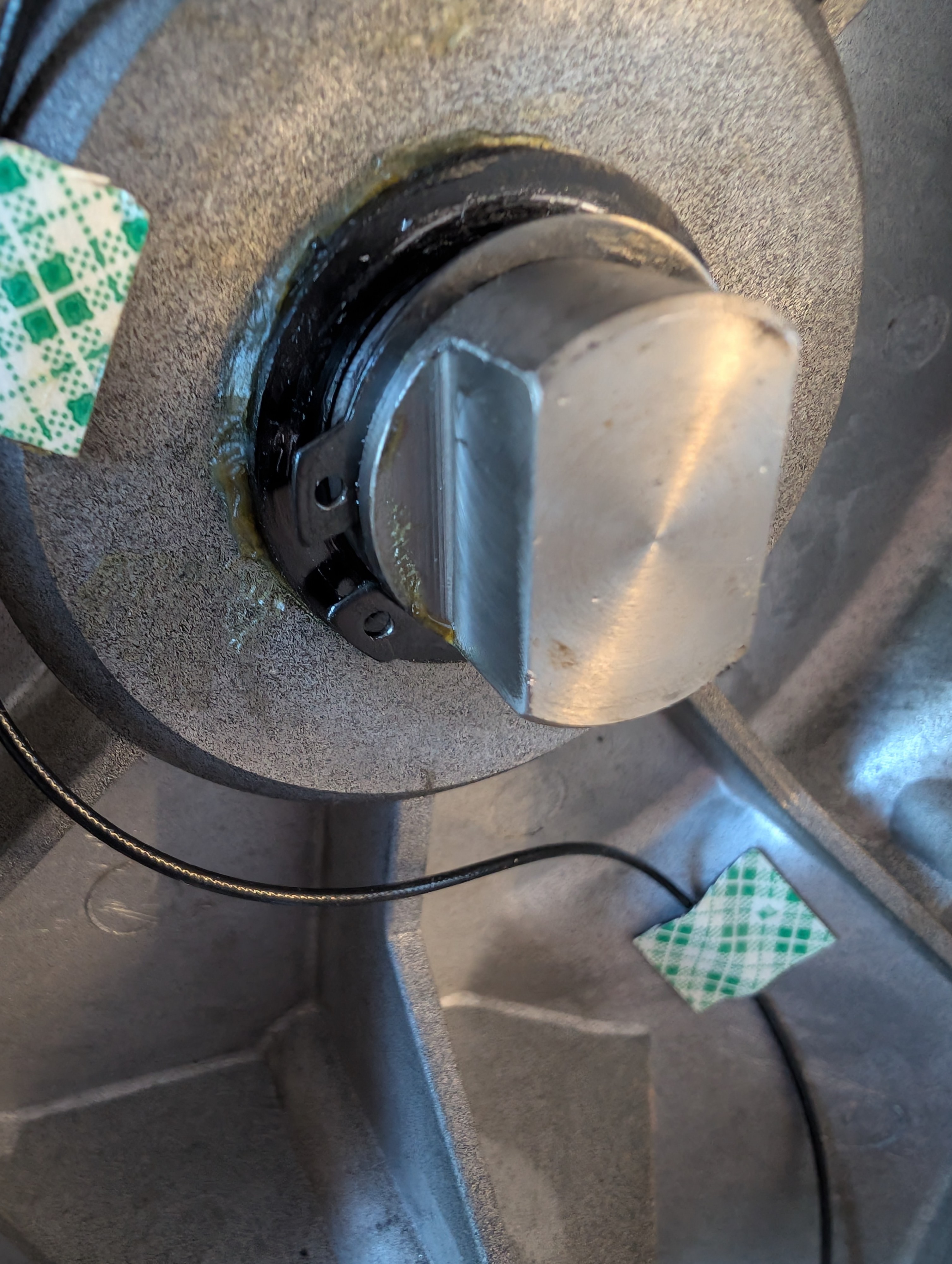

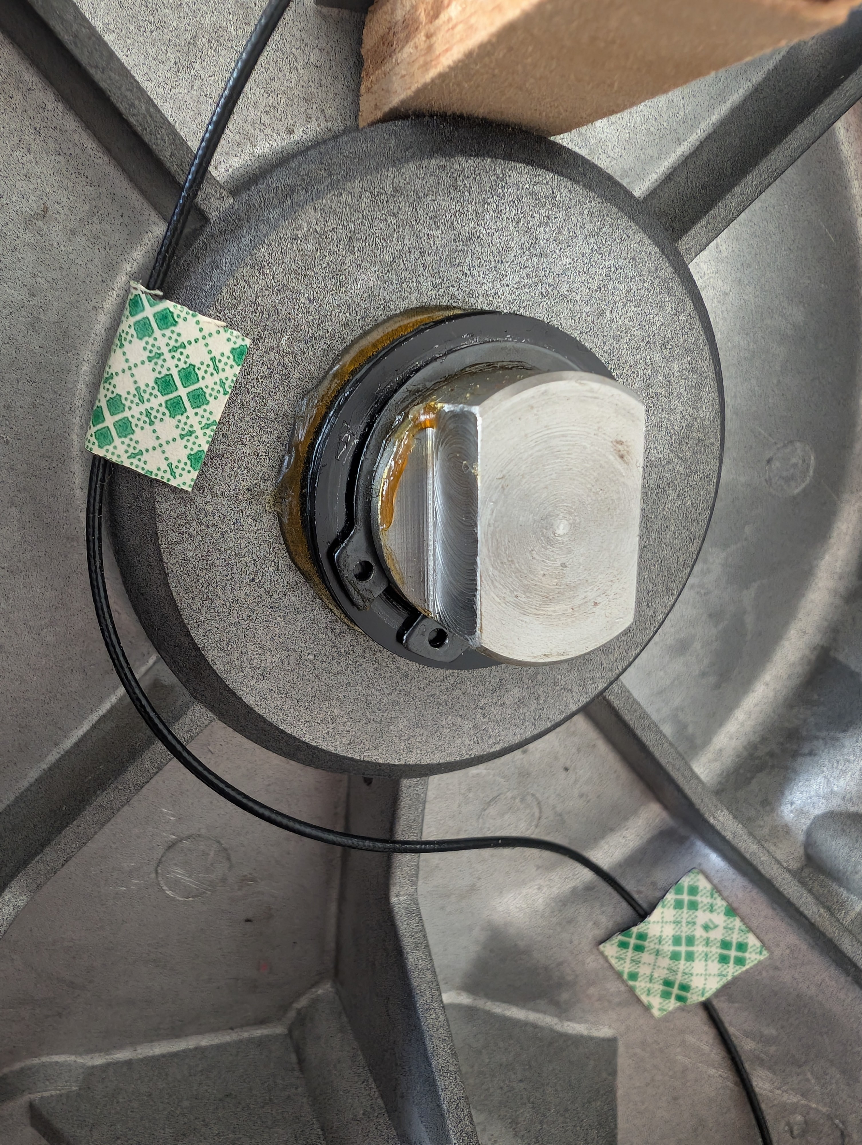

On va maintenant s'occuper le l'autre coté ( celui qui avait la poignée celestron.

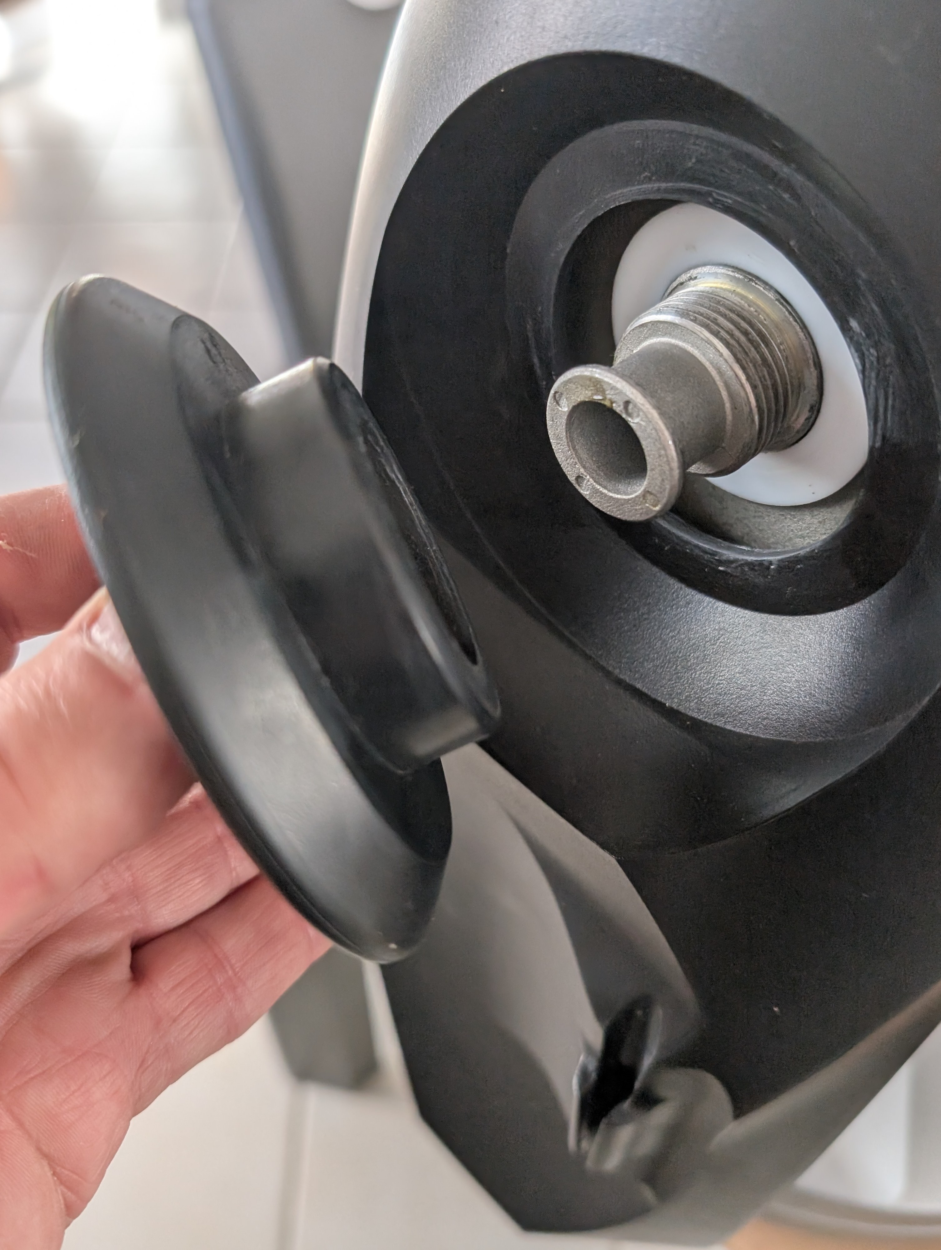

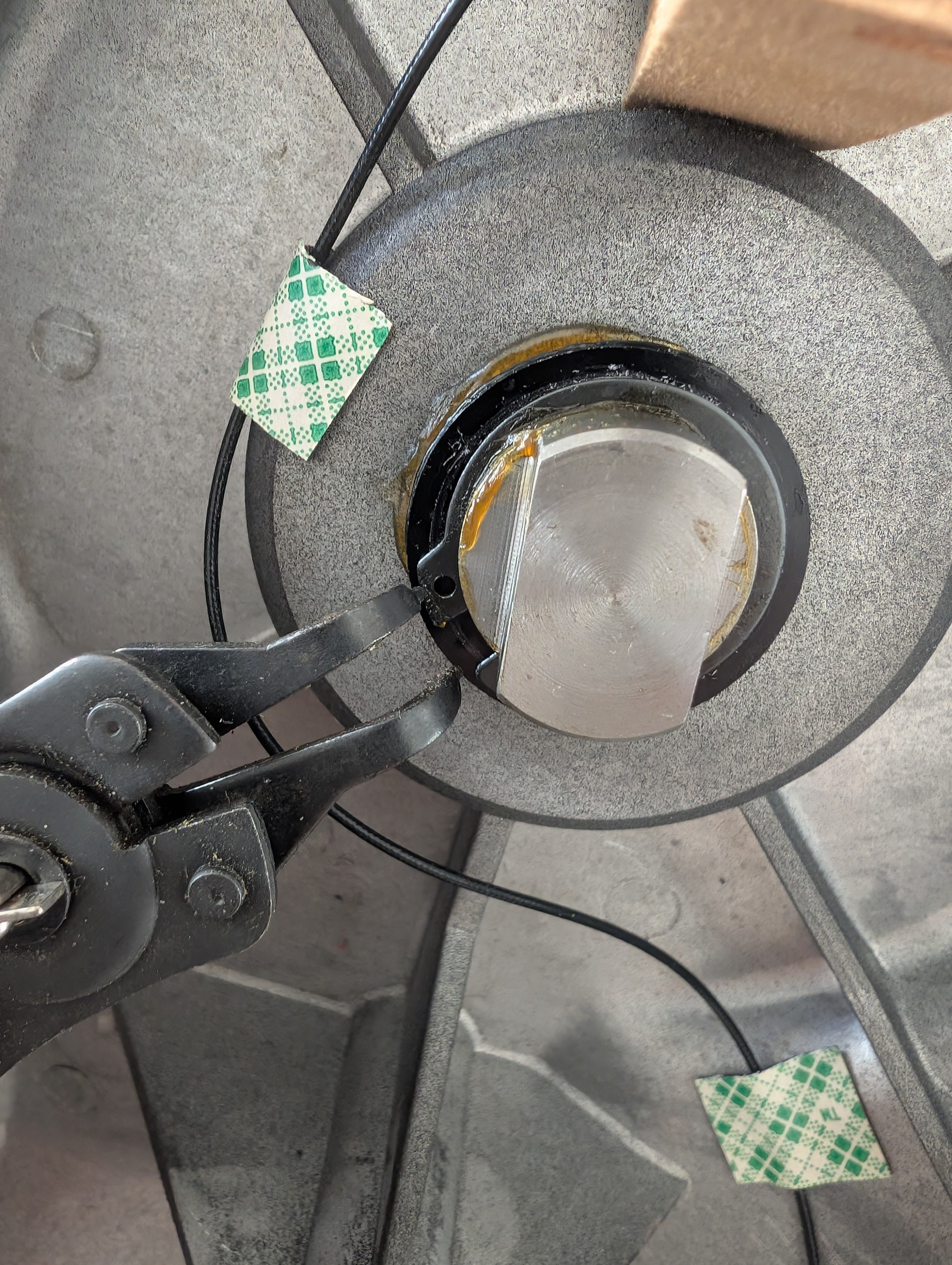

On retire le circlip en faisant attention à ne pas trop le tordre ni à le faire s'envoler dans l'atelier ou la maison
On enlève ensuite la bague centreuse en plastique noir

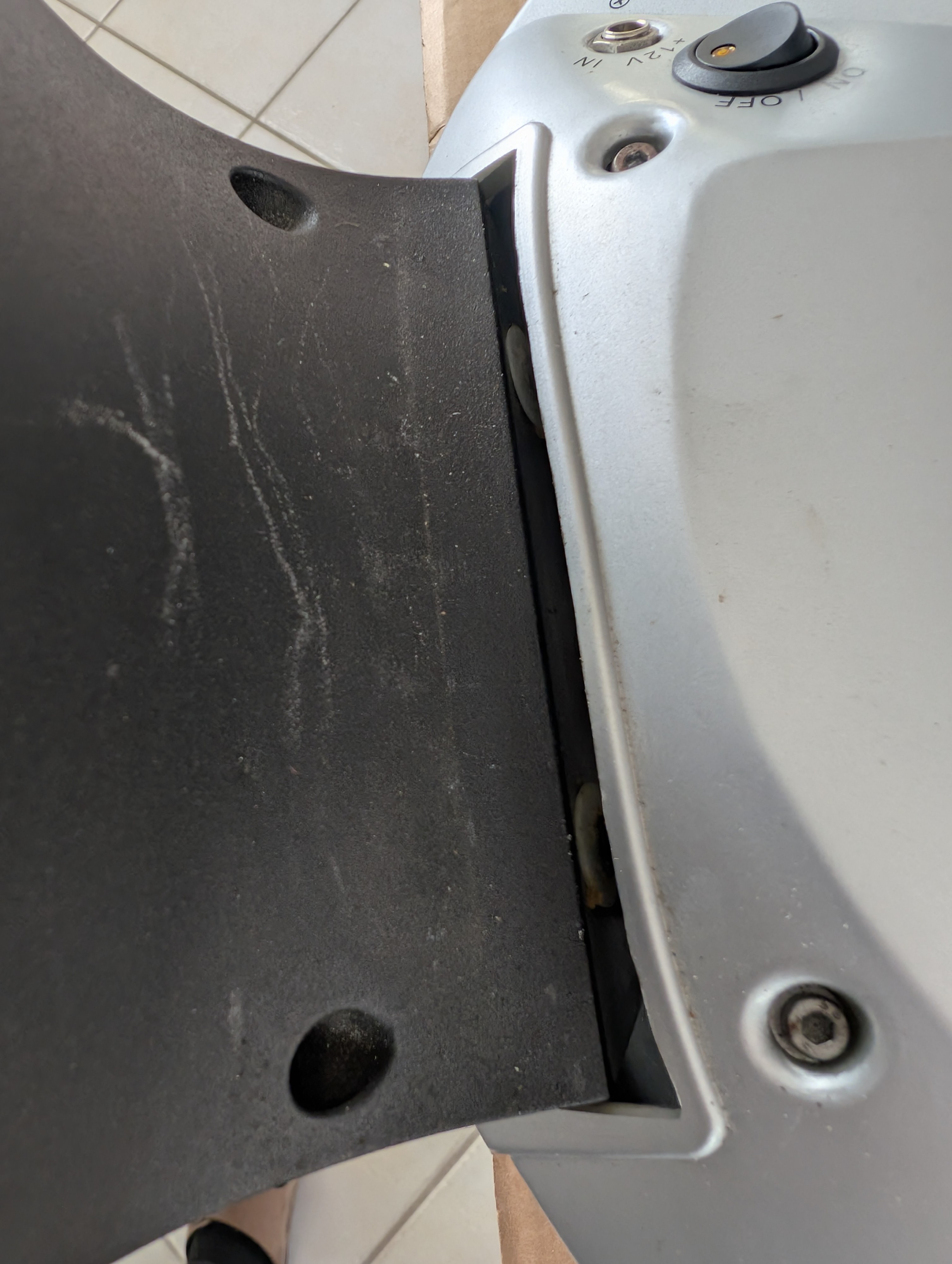

Maintenant va commencer la partie délicate car le tube (avec ses deux axes de part et d'autre) est serré entre les branche de la fourche.
On va donc dévisser (sans les enlever) les vis en bas de la fourche du coté ou il y avait la poignée (et le circlip), le but étant de pouvoir l'écarter en forçant un peu pour dégager l'axe de ce coté tout en tenant le tube et ensuite l'autre coté viendra seul.
regardez l'écartement et ensuite on force un peu pour faire sortir l'axe
Le tube enlevé, il y reste les axes fixés de part et d'autre, simplement par 2 vis chacun

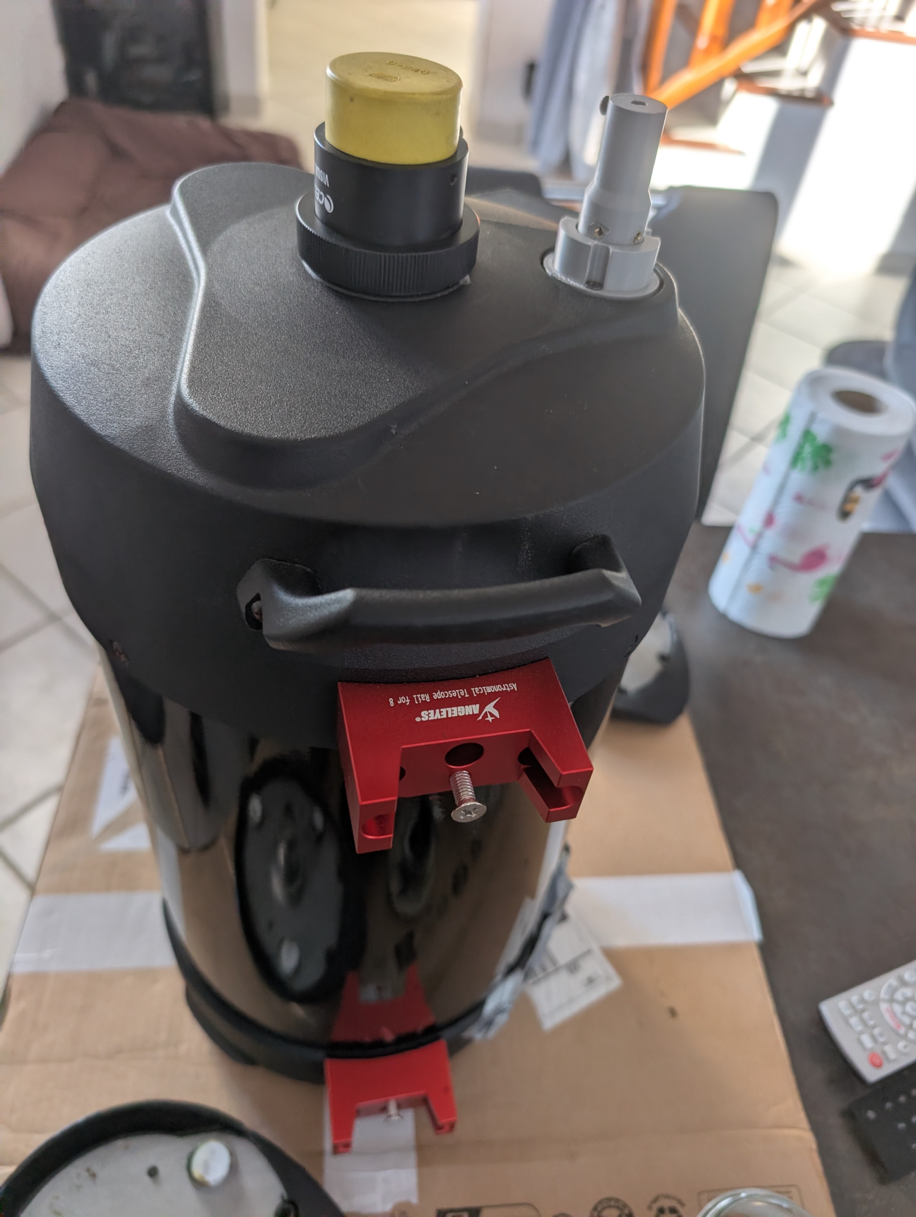

Et voila le tube prêt à recevoir une queue d'aronde et rejoindre une monture digne de ce nom

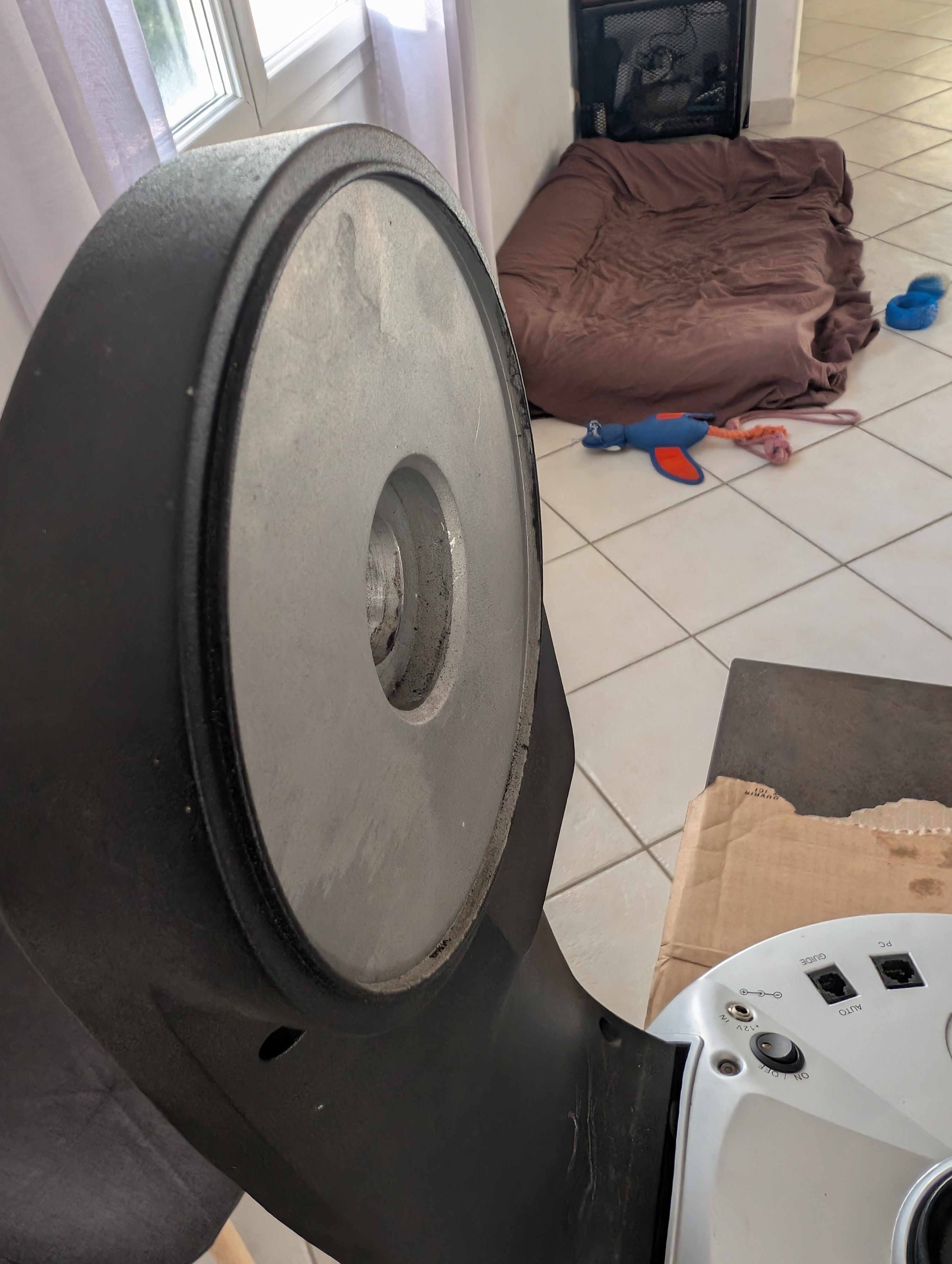

On bouche les trous laissé par les vis de fixation des plaques avec les axes
On scotche les vis sur les plaques pour pas les perdre
Et pour ne rien perdre et pas oublier comment ca se remonte, ben on va tout remonter sans le tube sur la fourche
Coté poignée , on resserre les vis du bas pour refixer la fourche et on remet la bague plastique et le circlip et aussi on scotche pour pas que ca bouge
On passe de l'autre coté, axe, roulement, rondelle, gros écrou serré à la main seulement, clavette sur l'axe, couronne et vis centrale. On serre juste les petites vis de blocage pour pas qu'elle dépassent sinon on aura du mal à remettre la roue dentée
On remet ensuite la roue dentée en baissant le bloc moteur
On remet les caches et la molette de blocage

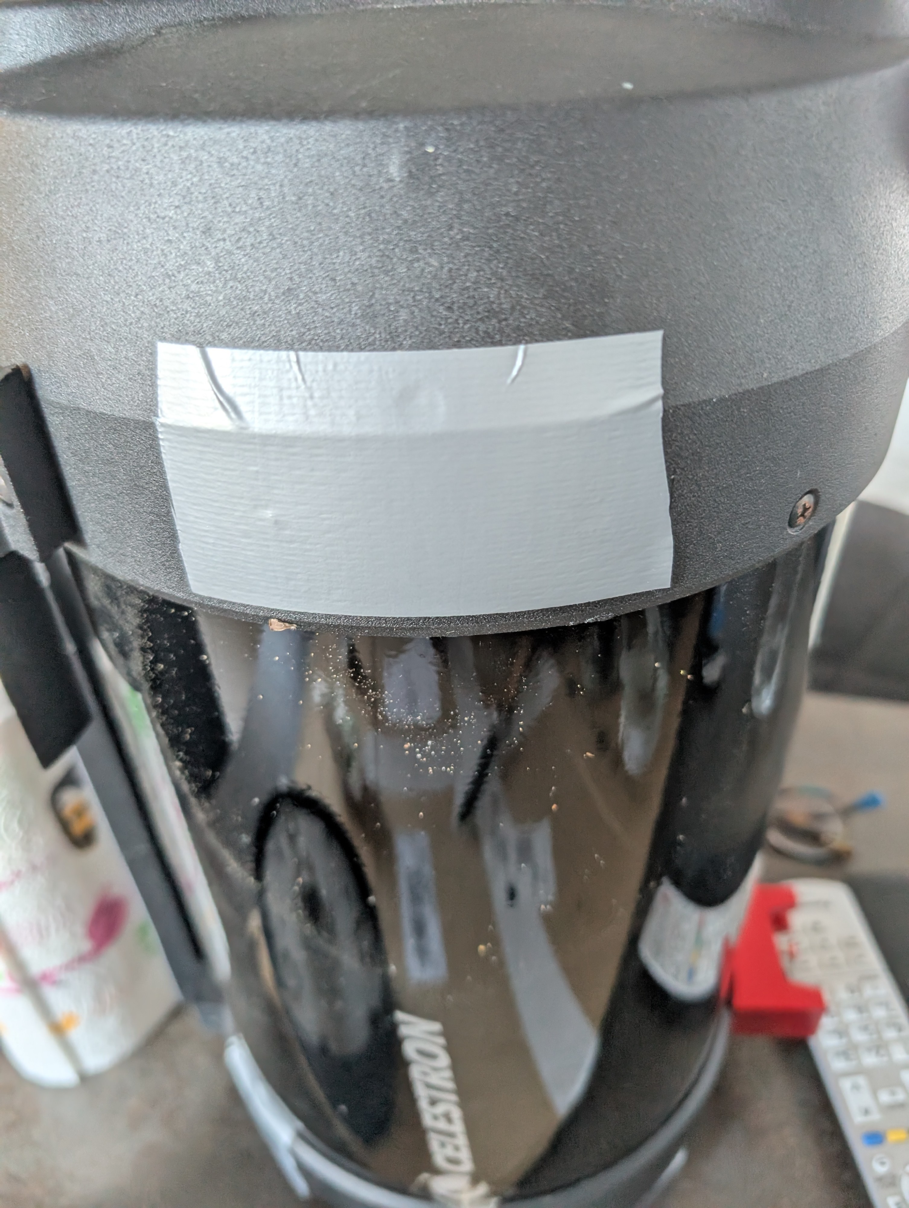

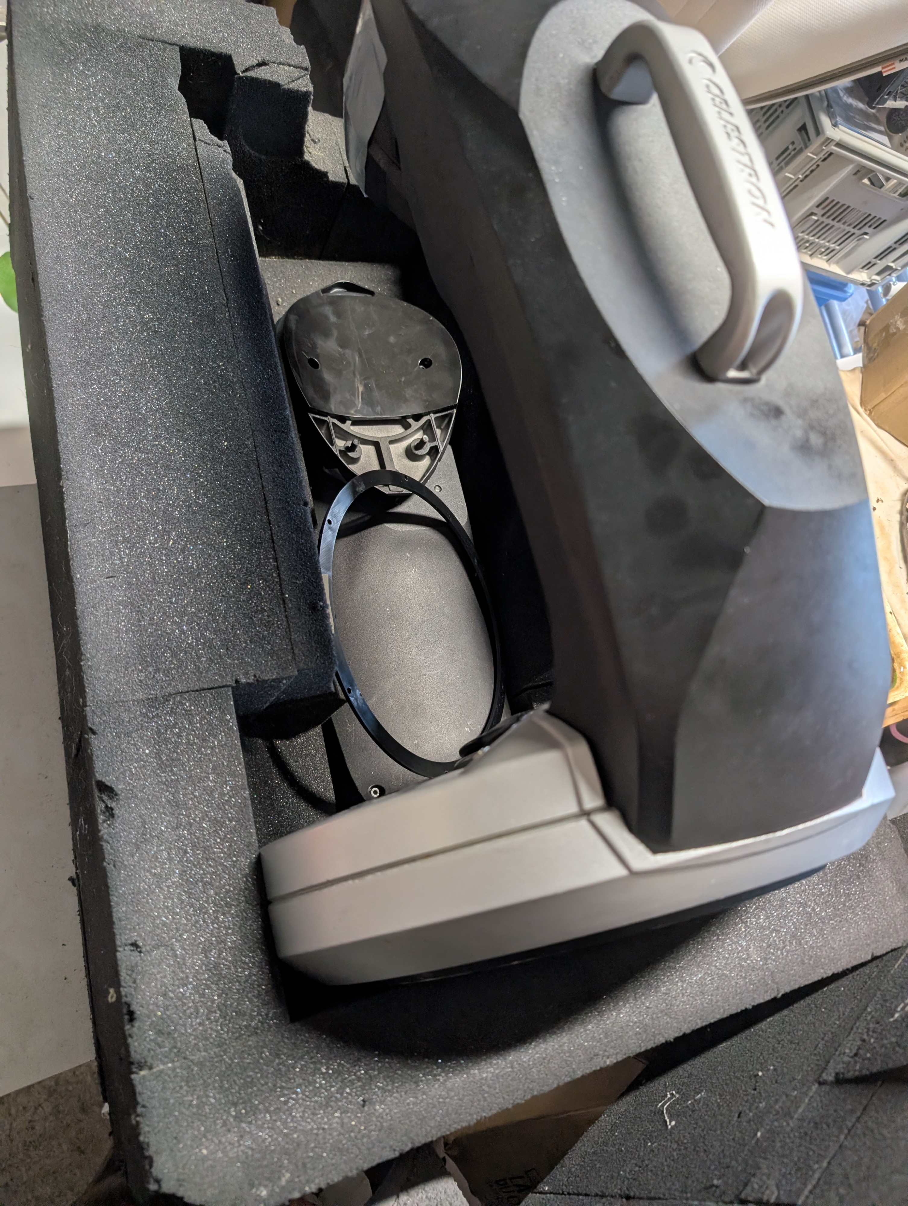

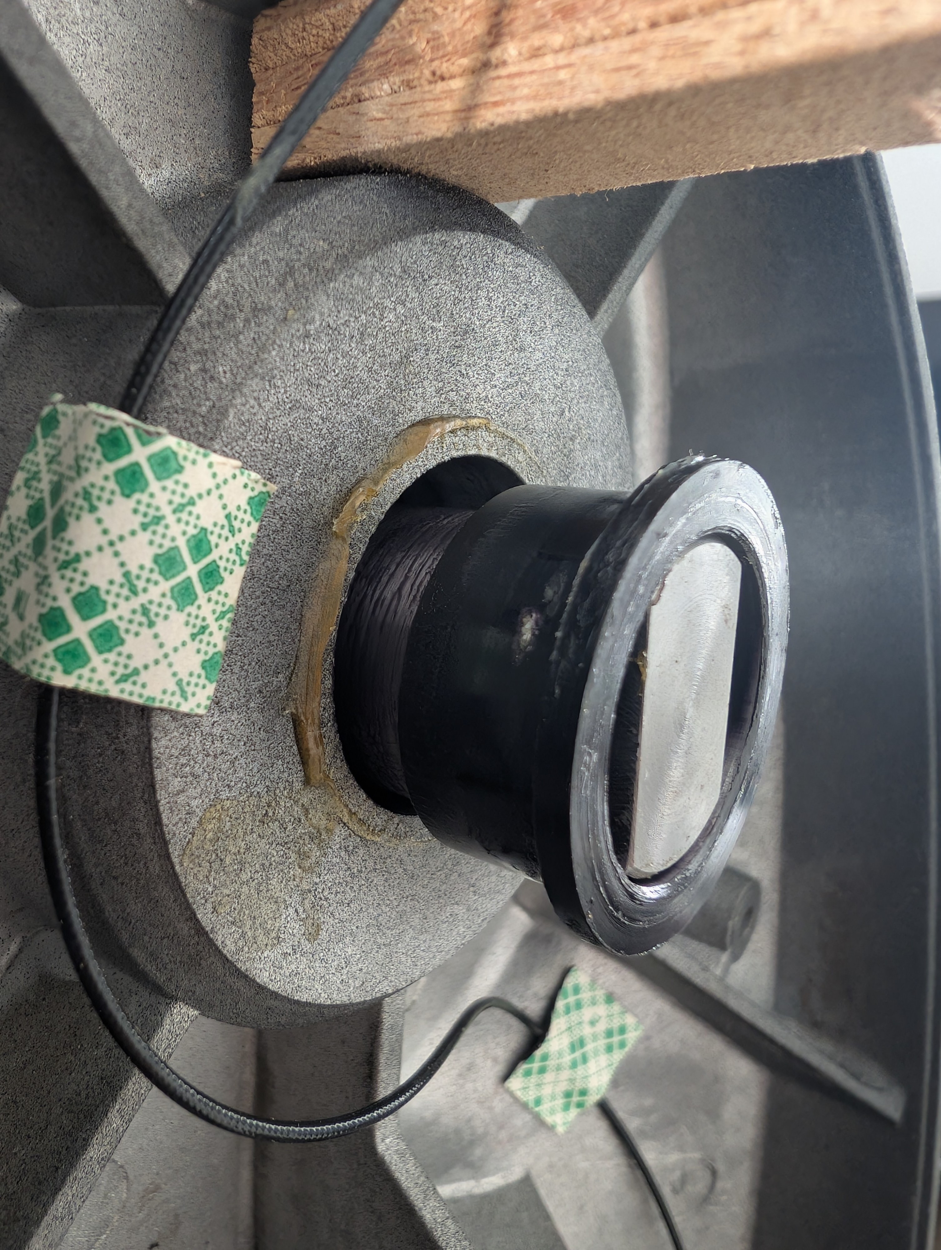

Et si on a gardé l'emballage, on remet l'ensemble dedans au cas où on veuille tout remettre d'origine pour une vente ou une utilisation classique suite à l'achat d'un autre tube
