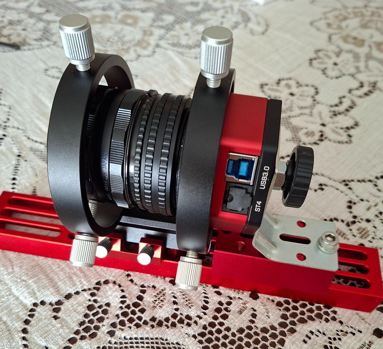

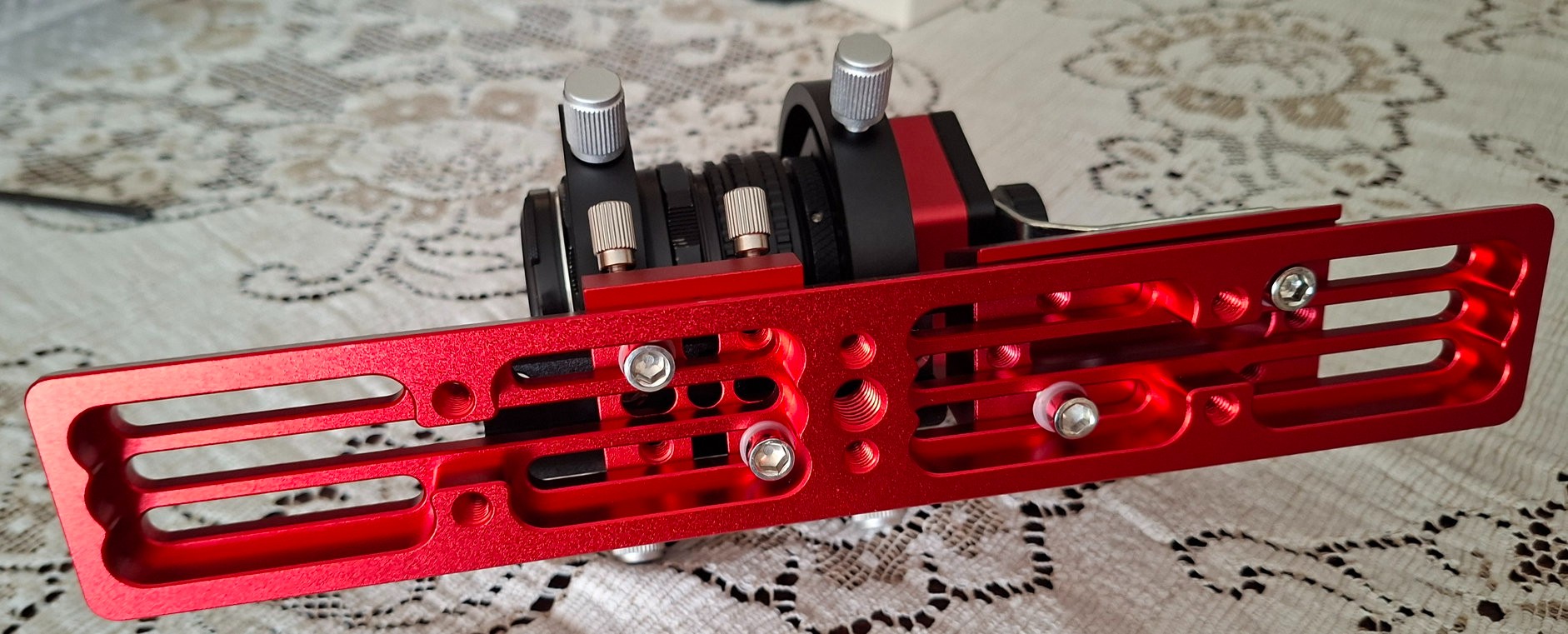

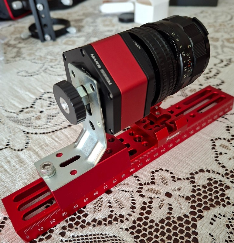

Réemploi du support Angeleyes pour APN avec téléobjectif.

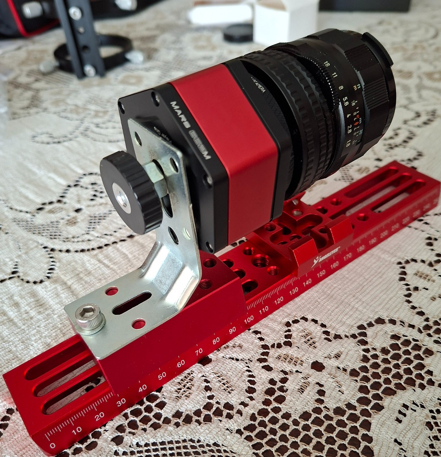

Une équerre made in Casto permet de fixer une caméra Player One placée derrière un objectif argentique M42, ici un 55mm f/1.8

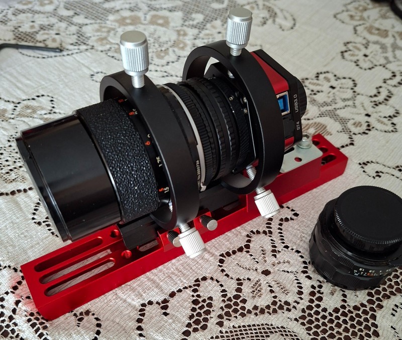

Pour des objectifs plus grands j'ai rajouté un bloc pour lunette guide avec 2 anneaux diamètre 80mm

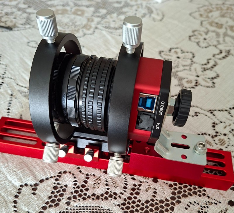

Derrière l'objectif: raccord hélicoïdal M42 17-31mm suivi d'une bague adaptatrice M42->T2

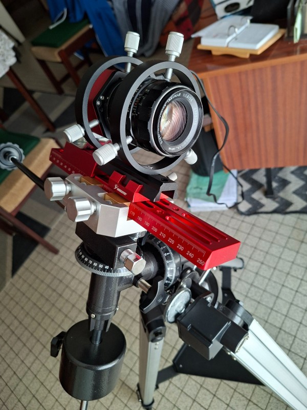

Message par pejive » 18 avr. 2026, 14:48

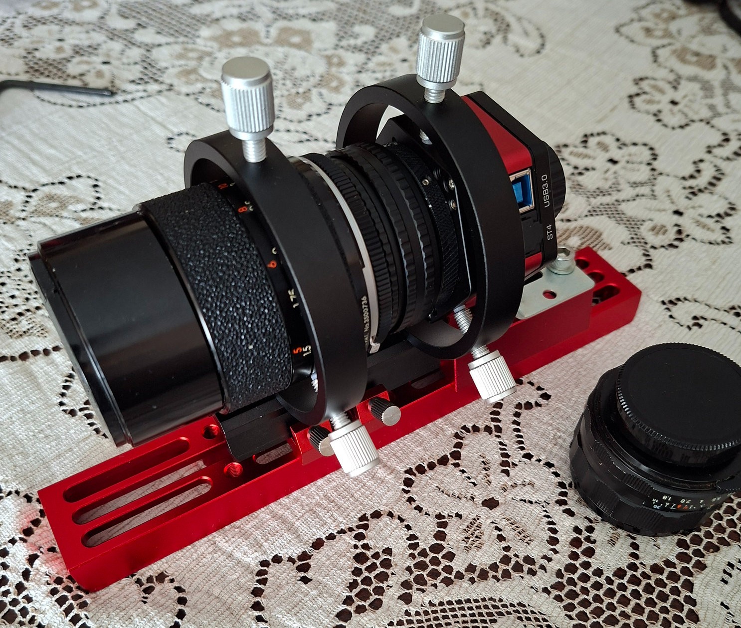

Mise en place d'un 135mm en moins de 2 mn :)

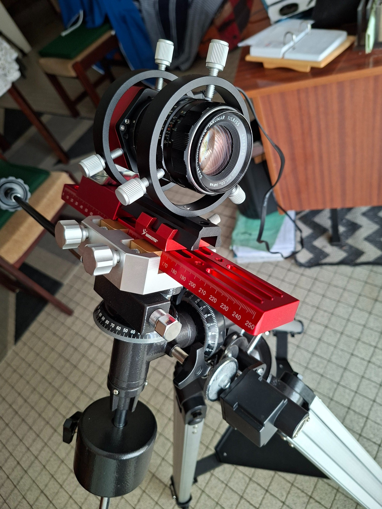

Message par pejive » 18 avr. 2026, 15:54

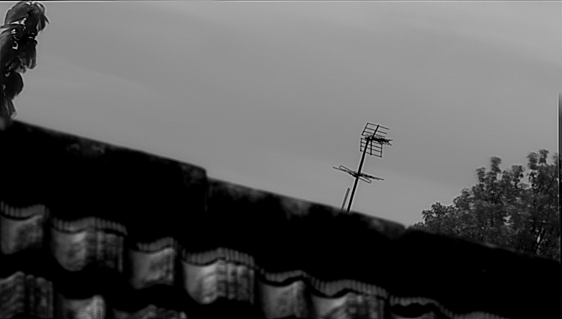

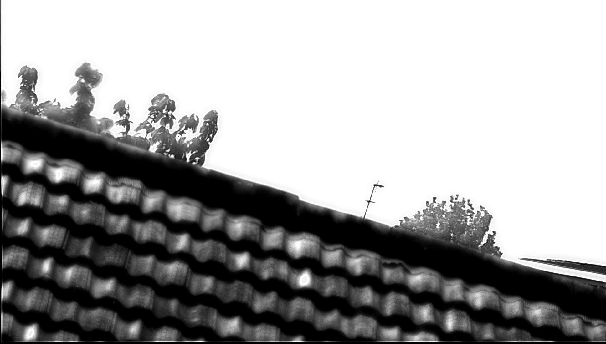

Test de jour; j'ai bien fait :D car ce n'est pas le bon raccord :oops:
pour avoir la map il me faut le modèle un peu plus long (25-55) que j'ai heureusement
Avec le 55mm la map est très pointue; je vais peut-être rajouter un filtre...

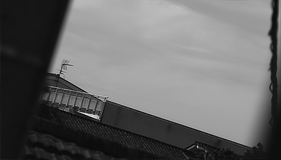

Message par pejive » 18 avr. 2026, 16:14
avec le filter holder et un filtre 1.25" c'est bien le raccord 17-31 qui convient
Visée à 500m j'ai rien de plus éloigné :(
