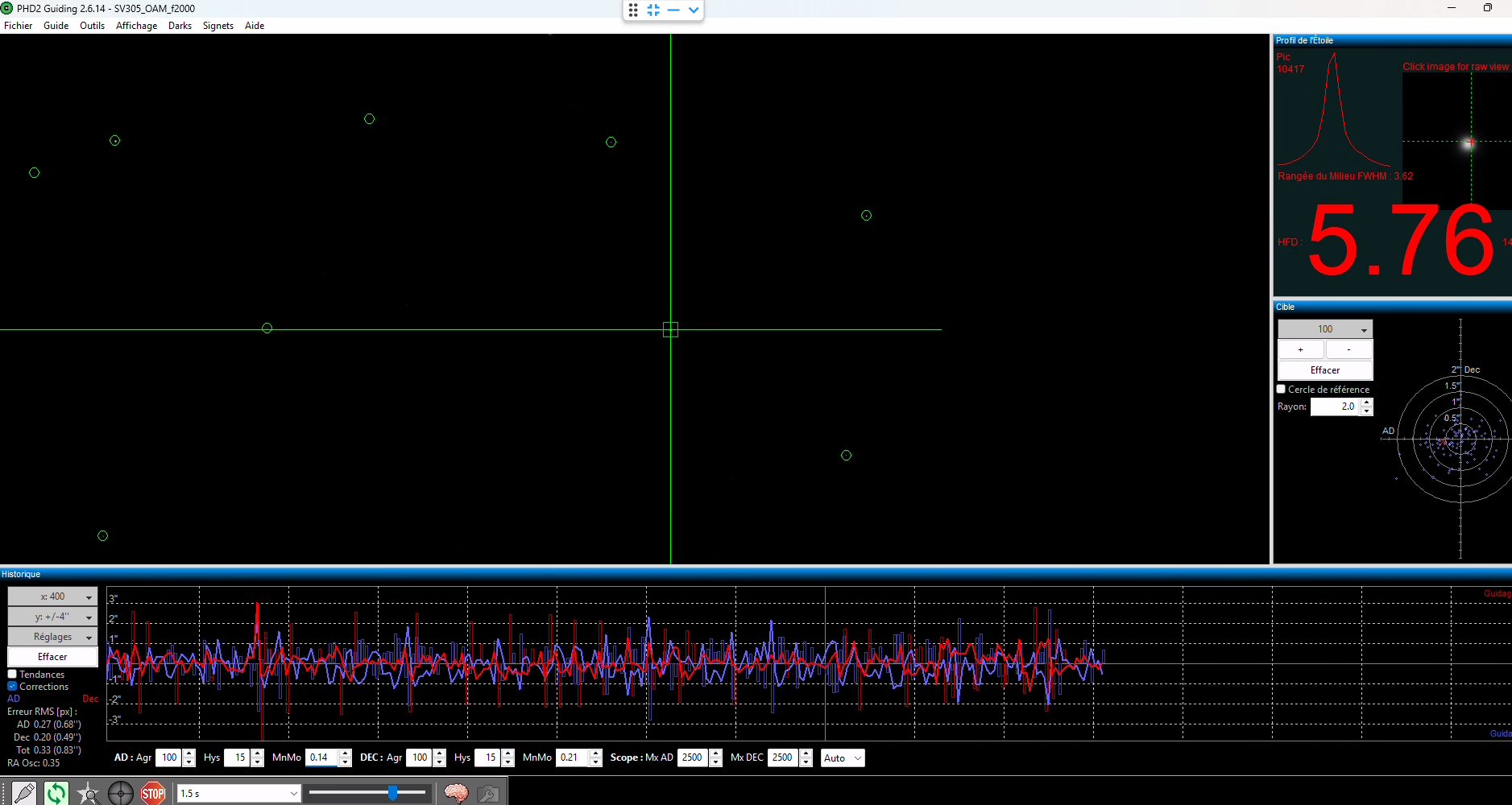

Message par darki » 06 avr. 2026, 00:49
Et en repointant vers le Lion
Guidage un peu mieux

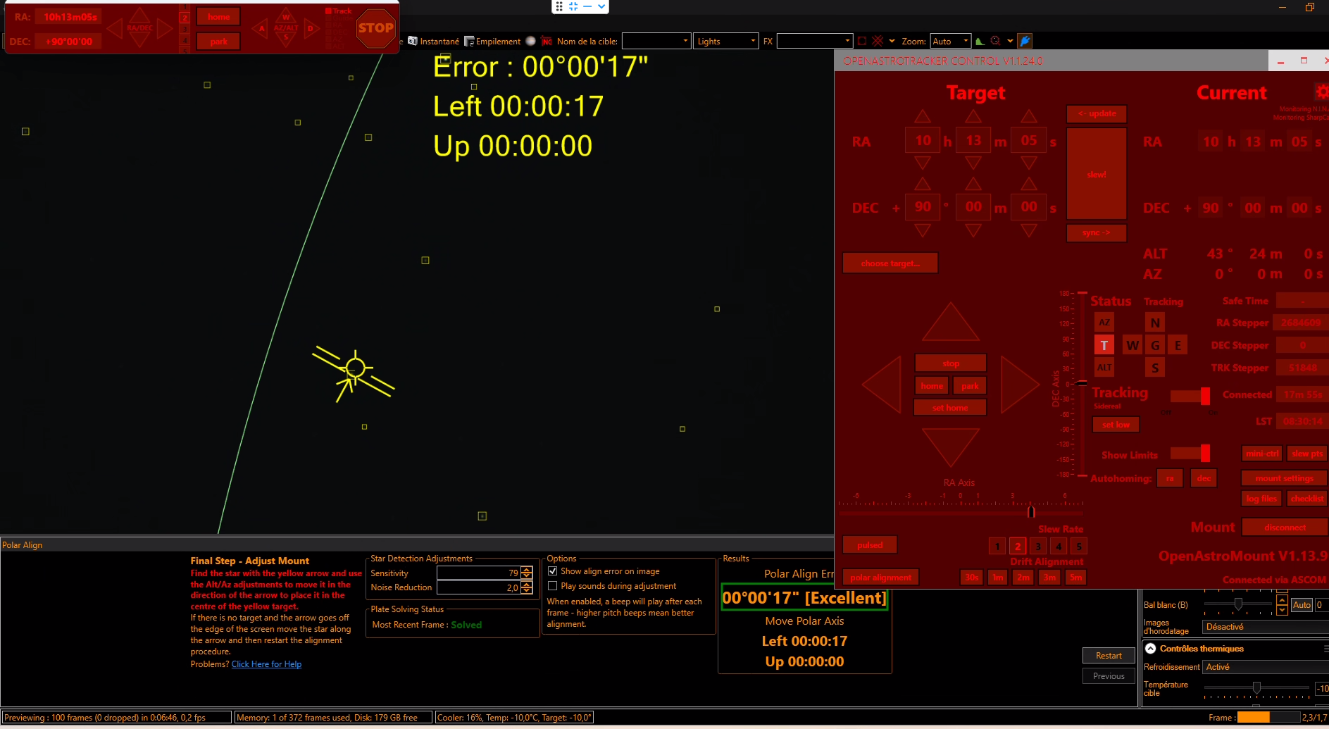

Alignement polaire refait bien au chaud, mais toujours pas en Auto, finalementy, ça va plus vite en envoyant soi même les commandes (ou j'ai pas compris comment marche l'autoPA)

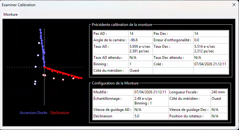

Calibration refaite

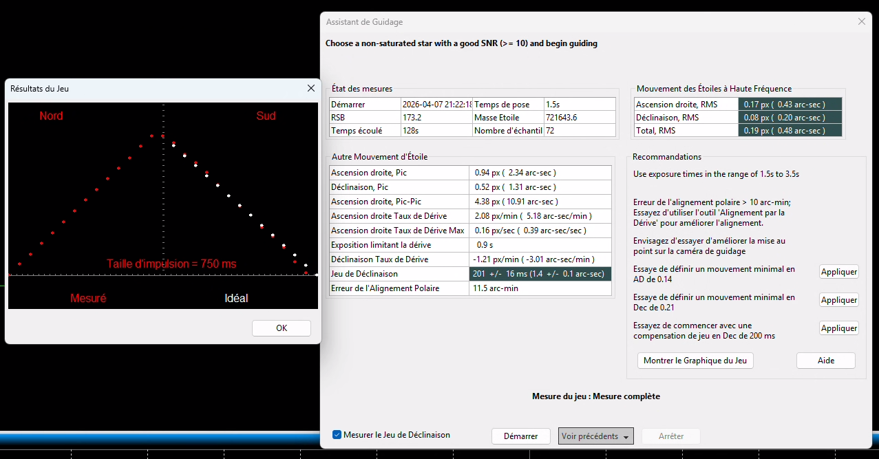

Et l'assistant de guidage

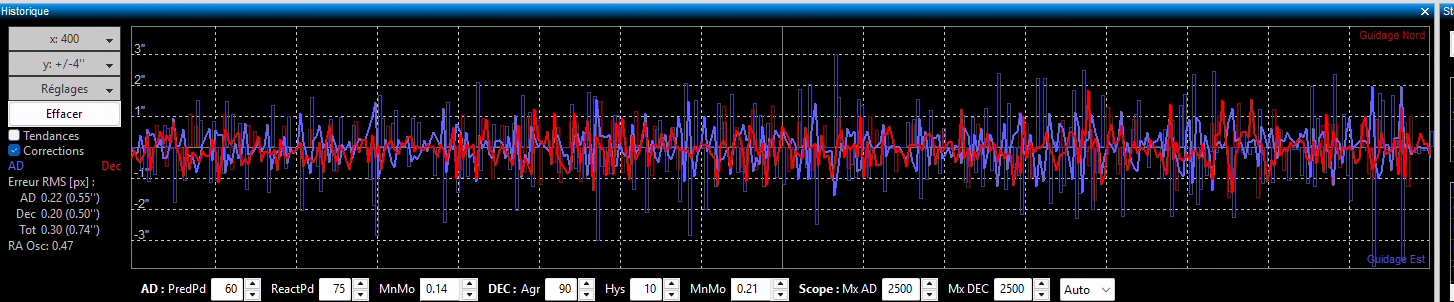

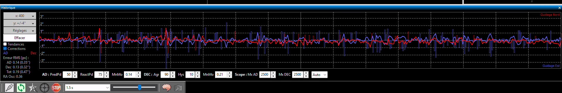

Aperçu du guidage pour le moment, d'abord au sud et la sur M1

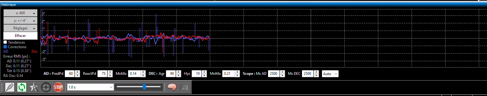

Message par darki » 14 avr. 2026, 22:08

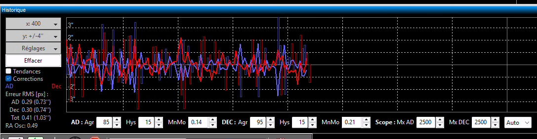

Le guidage ce soir avec cette monture sur une cible vers le nord (IC2574)
Messages : 4551
Projet de réalisation Open Astro Mount

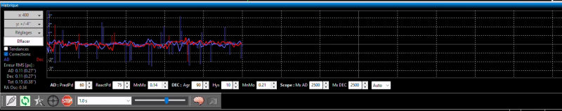

Message par darki » 15 avr. 2026, 21:58
J'ai modifié le temps de pose du guidage en passant de 1,5s à 1s. Je gagne un peu

Pas assez parfait pour le C8 (en bin 1x1) mais je doute d'arriver à mieux. Je peux déjà faire des poses de 60s, voire 90s si je suis pas trop à cheval sur la forme des étoiles.
Faudra que je fasse des tests en bin 2x2 qui du coup me fera passer a 0.93 de résolution et donc mon guidage aux environs de 0,5 sera pas loin de la moitié de la résolution

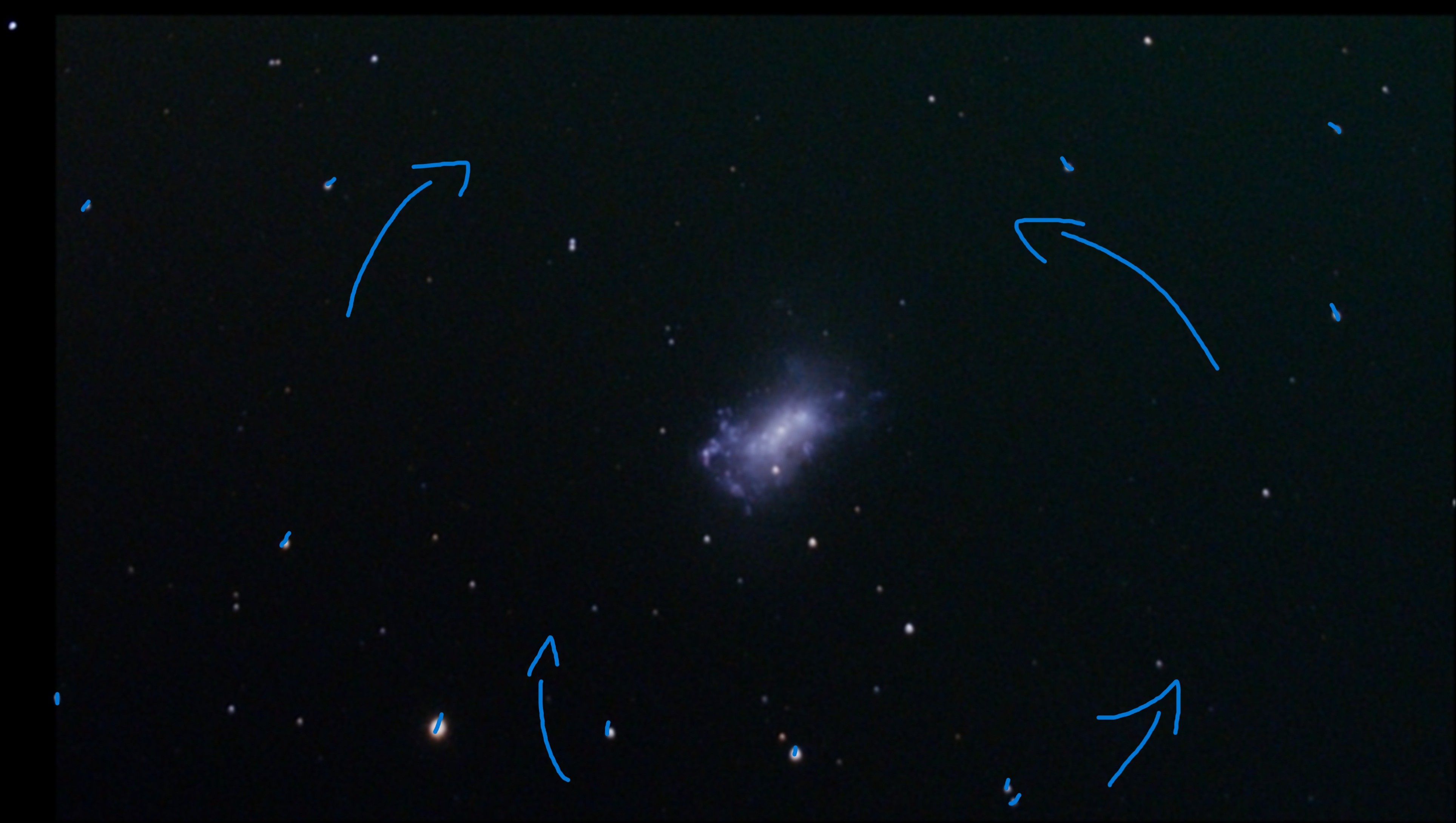

Tu as peut-être une trop bonne vue ? Faut que je retourne voir mes images à la loupe, pour voir la tête des étoiles... A vue de nez, ça va...
Sur une de tes images : viewtopic.php?p=227404#p227404 les étoiles "tournent" (si c'était de la dérive, elles iraient toutes dans le même sens). Ça, c'est un souci de backfocus, pas de suivi.
Tilt : elles se barrent mais juste d'un côté de l'image et ailleurs c'est bien. Là, elles sont en tourbillon. Il n'y a que le backfocus qui fait ça...
Et pour la collim, ça fait plutôt des étoiles déformées ou avec les couleurs qui bavent... Bref, les causes d'étoiles en vrac sont multiples.

je n'arrive pas à voir le tourbillon don tu parles ...

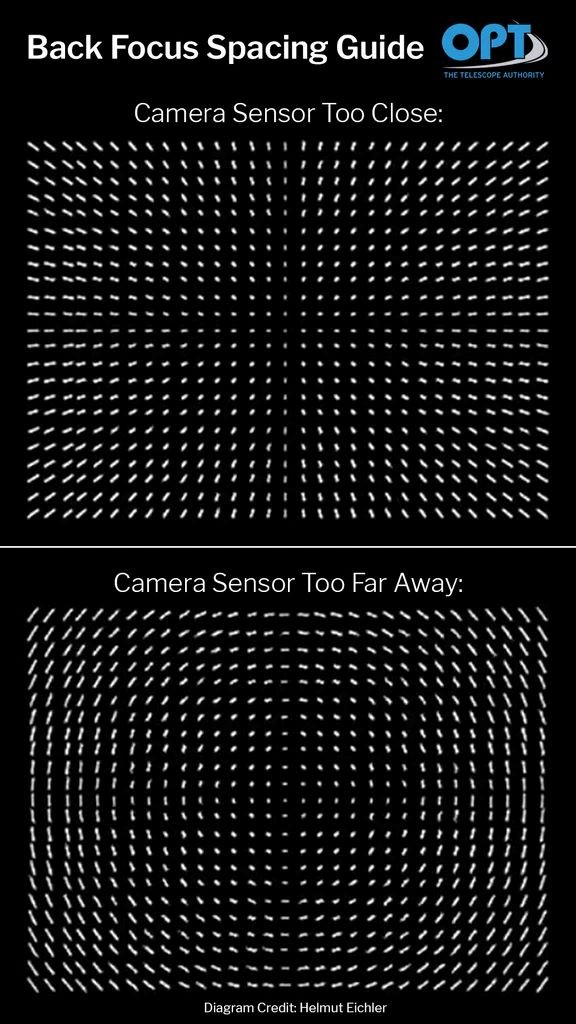

Est ce qu'il existe un soft qui peut déterminer si on a trop ou pas assez de back focus ?
Il y a bien les deux images type qu'on trouve partout, mais mon problème c'est que je ne vois pas ce que font mes images par rapport à ça.

Message par Olivier-Fantasy » 16 avr. 2026, 19:57
darki a écrit : ↑
16 avr. 2026, 18:45
Tu parles de cette image ?
C'est une bonne manière de savoir... Mais "idéalement", il faudrait déjà régler le tilt - car la distorsion des étoiles peut venir de là.
Mais bon, sur ton image, je vois au moins que les étoiles ne sont pas étirées dans la même direction :
Après, est-ce que c'est le tilt qui fait ça (fort possible), mais le côté "tournant" pourrait signifier que ton capteur est... trop loin... :lol:
Le contraire de ce qu'a perçu GPT ! Mais elle a peut-être pris en compte le tilt pour savoir si les étoiles fusent façon Starwars ("too close") ou tourbillonnent ("too far") ?
Le mieux, c'est encore de ne pas regarder de trop près ses images, comme je fais : tout me va toujours, c'est l'avantage ! :D

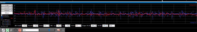

Message par darki » 27 avr. 2026, 22:16

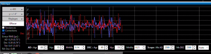

Suite à divers test de réglages de la monture, j'ai du refaire l'alignement polaire ce soir.
Du coup voici le guidage
