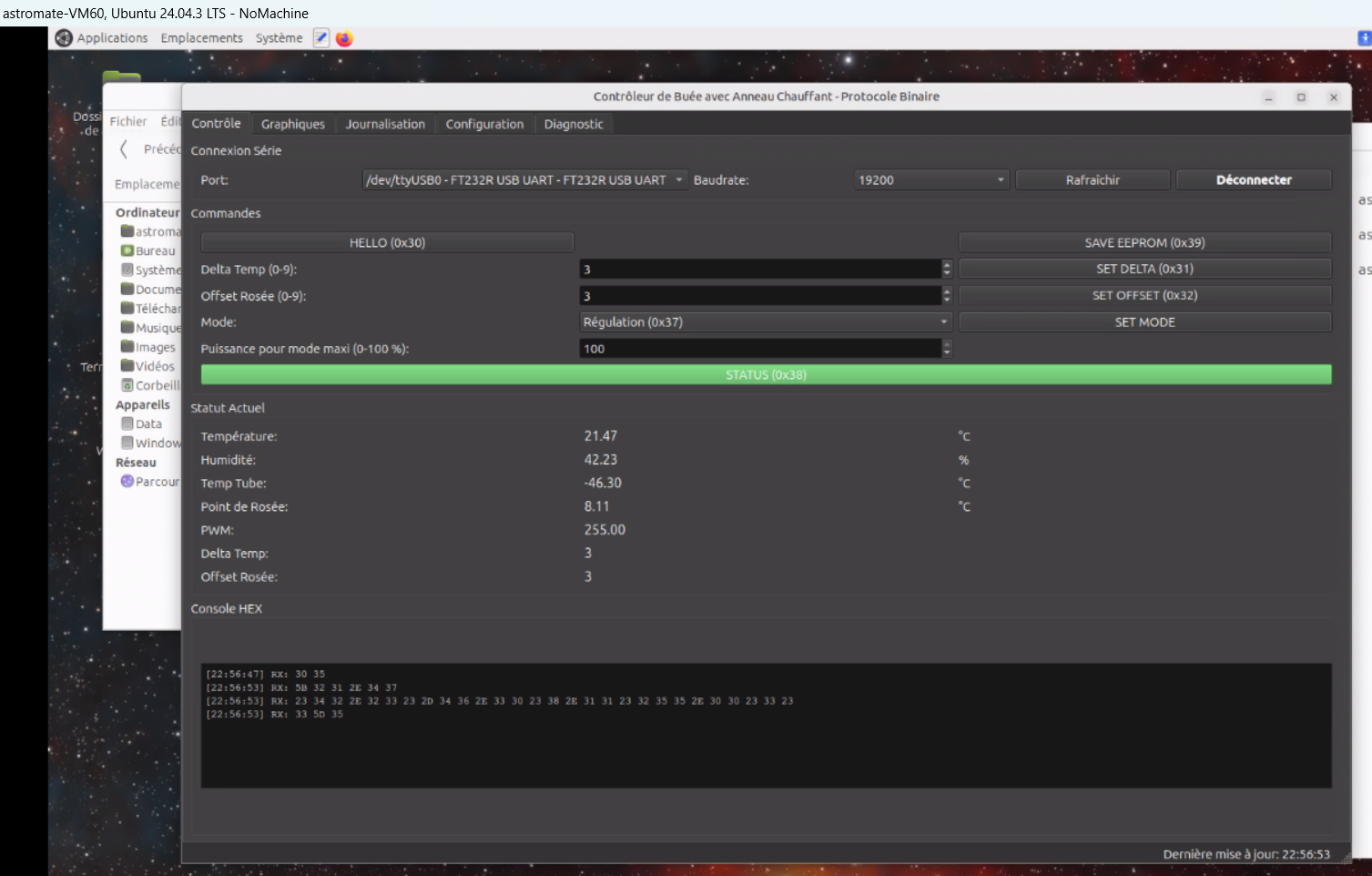

Bon, j'ai mis à jour le projet sur github avec une nouvelle version du flash pour arduino mais aussi les versions Windows et Linux du soft permettant de contrôler quelques paramètres lorsque le port usb est branché sur un miniPC (pas testé avec un raspberry mais c'est du linux aussi).
Dès que j'ai remis en route un vieux macbook pro qui traine, j'essaie de faire une version mac, mais au pire, il y a les sources python qui devraient tourner sous mac en installant les lib python dans requirements.txt.
Je remet le lien du github : https://github.com/darkvad/AntiBuee
Capture d'écran (Linux)

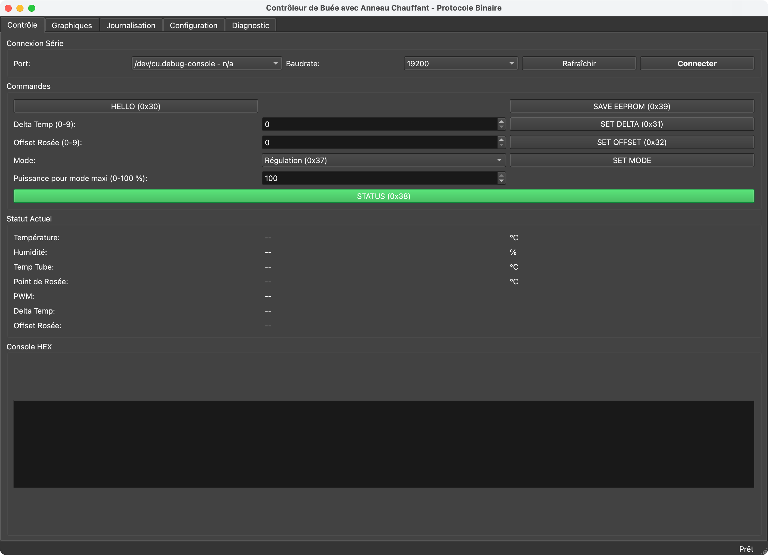

@clouzot J'arrive pas à générer ou à faire tourner mon soft python sur le vieux macbook pro intel de ma fille (macOS Catalina 10.15.7 ), une sombre histoire de lib qt6 dont il ne trouve pas le .so alors que j'ai installé qy6 avec pip3 ..
Je me dis que c'est peut être parce que je tourne sur un ancêtre.
Est ce que tu pourrais récupérer la partie Python du projet pour tester déjà si ca tourne chez toi sur un mac OS récent (faut installer les requirements du fichier requirements.txt - pip3 install - r requirements.txt)
Si ca tourne et que tu peux générer un executable avec : c'est top, sinon, tant pis.

@darki ça tourne sans souci ici (Python 3.10)
Pyinstaller foire avec des erreurs bizarres, mais de toute façon ce que je peux sortir ici serait probablement packagé avec des libs arm64 que ton vieux Mac ne pourrait pas faire tourner.

@clouzot J'ai ressorti le mac Mini qui est en fait plus récent que le macbook pro.
Je lui avais mis un linux manjaro dessus pour tester kstar et ekos, et bien sur, j'ai galéré pour restaurer un Mac OS d'origine (serveur apple plus dispo), heureusement, il pouvait supporter Mac Os Monterey pour lequel les serveurs de la pomme sont toujours actif.
Le soft tourne et j'ai une piste pour pyinstaller, je pourrais peut être fournir un exécutable Mac pour je sais pas qui, mais au moins pour ma culture perso
EDIT : Exécutable généré : https://github.com/darkvad/AntiBuee/rel ... ller_macos

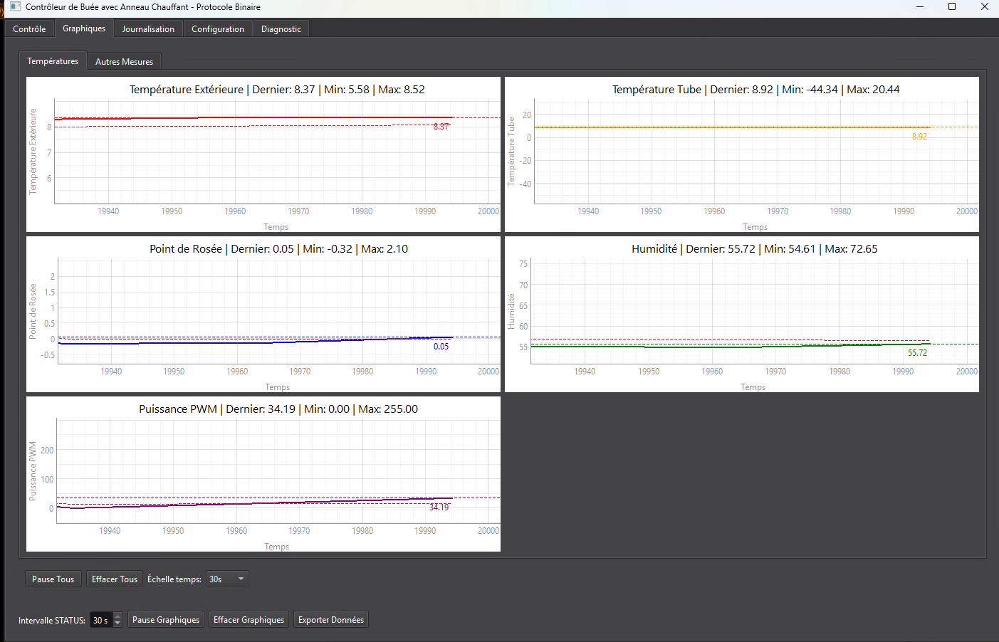

Voila les graphiques que j'ai
Du coup je suis repassé en mode régulation pour tester (de toutes façon, j'ai des nuages en ce moment).
Ca régule, reste à savoir les offset a mettre pour que ça fasse antibuée, ce soir avec le vent, je n'ai pas de buée, même sans pare buée, mais les conditions ne s'y prêtent pas.

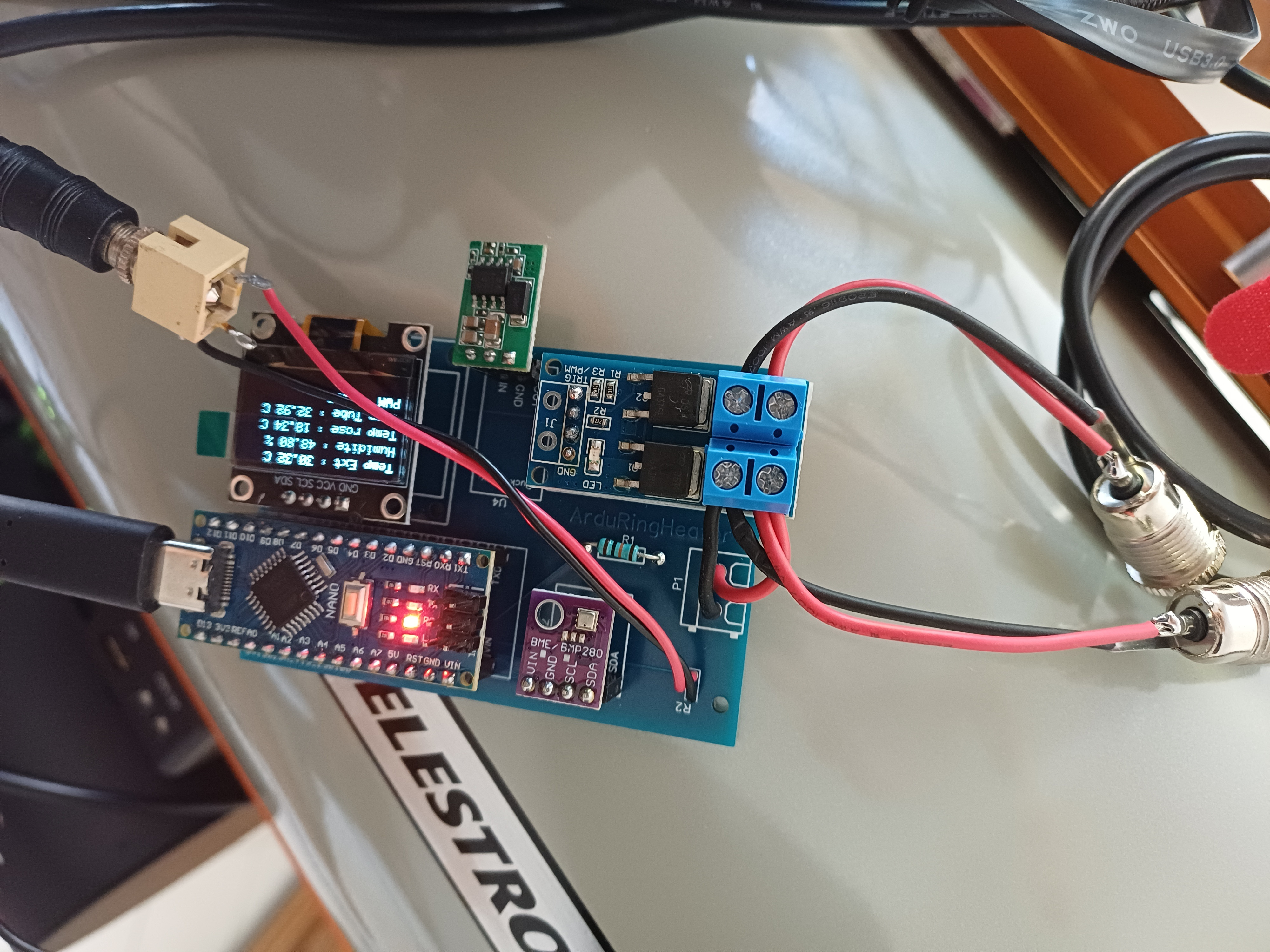

j'ai "enfin" terminé le montage de darki
Voilà ce que cela donne: Lorsque je le mets sous tension avec seulement l'USB ou du 12V, ça fonctionne.

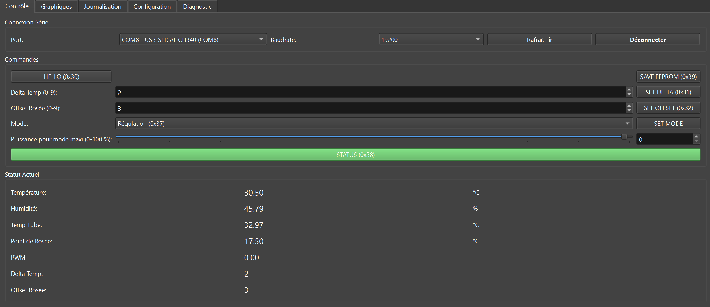

J'ai essayé d'utiliser la console de contrôle (executable W11), copie d'ecran sans rien modifier aux paramétrages en bas du message:

- avant de brancher l'USB et ouvrir la console de controle, il y a chez moi un delta de t° entre l'anneau Célestron et la mesure du BME d'environ 2.8°. Lorsque je branche la console, cet écart est modifié. C'est l'influence du "Delta Temp"?

Salut, le delta temp c'est surtout pour tenir compte des différences de mesures et d'étalonnage, voire de position de la sonde.
En gros ça ajusté la mesure pour servir pour les calculs.
C'est pour le moment a ajuster empiriquement
Le soft a été généré par une IA donc c'est pas le'okus ergonomique, faudra que je fasse 2 ou 3 explications
