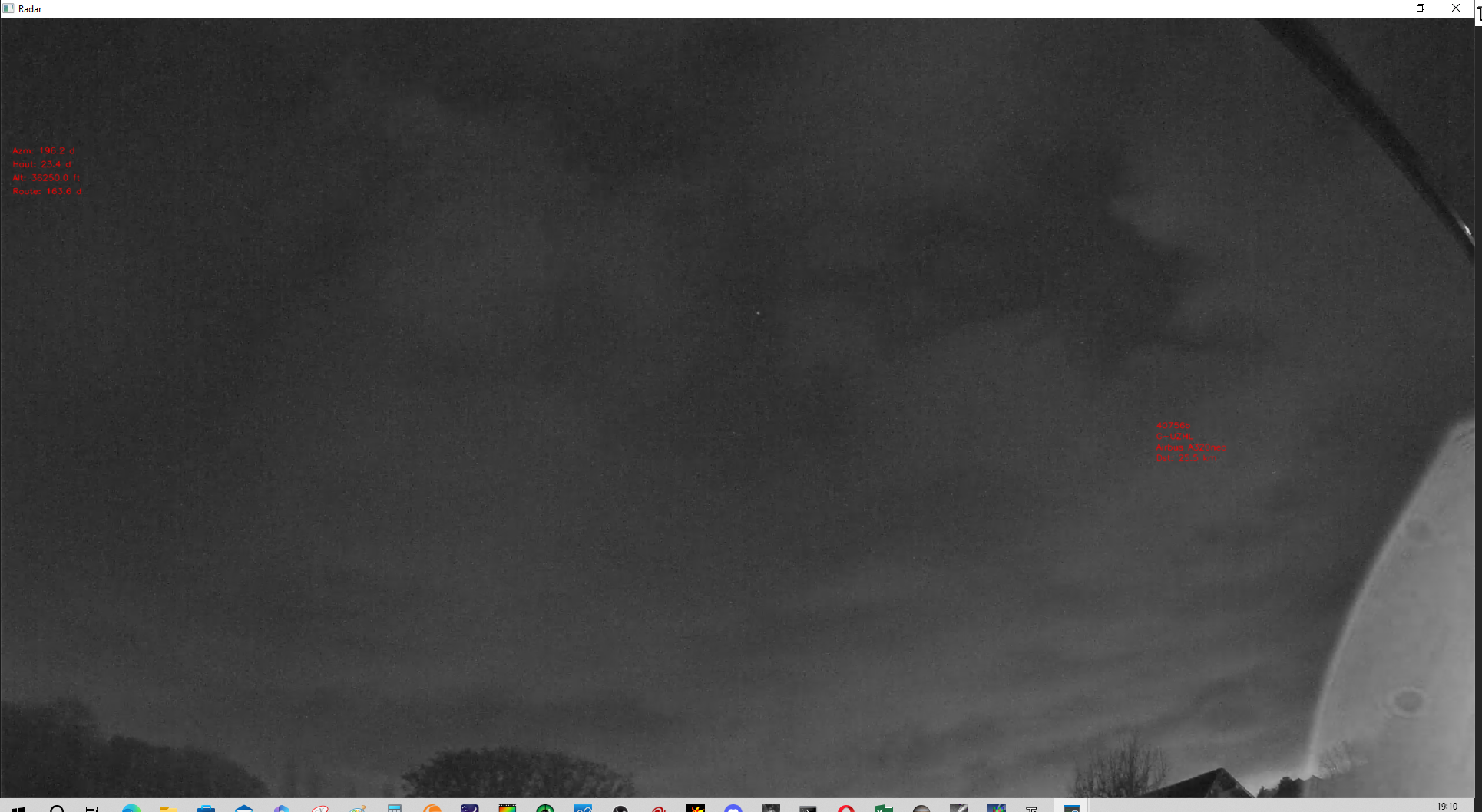

Encore une première mondiale sur AVA :banana-dance:
Avec quoi ?
- une caméra Tapo c320ws achetée à moins de 50€ chez Kasto
Comment ?
- script python pour récupérer son flux vidéo et sauvegarder en continu des images au format PNG
- stack sur répertoire Sharp Cap
Une brute de durée d'exposition indéterminée:
Un stack de 100 subs + dark maison :

Le terme script est inapproprié car il t’a amené à penser que j’avais écrit une routine dans Sharpcap.
Non, ce n’est pas ça. Il s’agit d’un programme python 3.10.
Les premiers tests, je les avais réalisés avec un émulateur android sur PC car point de soft PC de livré avec cette caméra.
Il existe plein de logiciels gratuits pour lire le flux vidéo RTSP comme le très diffusé VLC, comme n’importe quel browser wwww, mais dès lors qu’il s’agit de sauvegarder des frames en continu, là, ça se corse.
Un truc que j’ai appris hier soir, c’est que SharpCap peut générer un master dark en mode caméra sur répertoire.

merci JF pour ta reponse ;) une derniere en connection wifi ou cable rj45 lequel conseils tu, car je recherche une camera juste pour voir le ciel lors du stack et apparament celle-ci a une vision assez éloignée et pas trop oeil de poisson et sur ta photo assez sensible pour distinguer les nuages pas trop épais

Je réalise mes essais en WIFI 2.4 GHz et la caméra se trouve seulement à 7 ou 8 m de la livebox. La page "mes équipements connectés" de la box annonce un signal moyen (orange et non pas vert). Donc 8m + mur de brique de 35cm = le maxi.
A utiliser en mode nuit avec les led IR masquées par du ruban adhésif noir.

Nickel c est exactement ce qu'il me faut , mon but c est de voir les nuages présent et les etoiles a l occas :D
