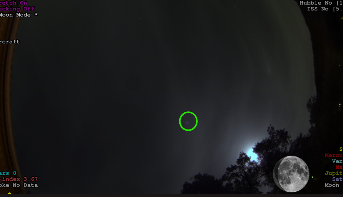

Devant le manque de sensibilité de ma camera de surveillance Reolink, j'ai récupéré la SV305C du guidage du C8, mis un petit objectif fisheye de chez le chinois rapide et test ce soir malgré les nuages
Bon, c'est juste posé à l'arrache sur la terrasse.

A votre avis, c'est quoi ce que j'ai entouré en vert ? je l'ai en ce moment sur toutes les images. Un reflet ? une saleté sur l'objectif (rien n'est protégé pour l'instant)
EDIT : sans doute un reflet de la lune dans cette chinoiserie d'objectif, je n el'ai plus maintenant

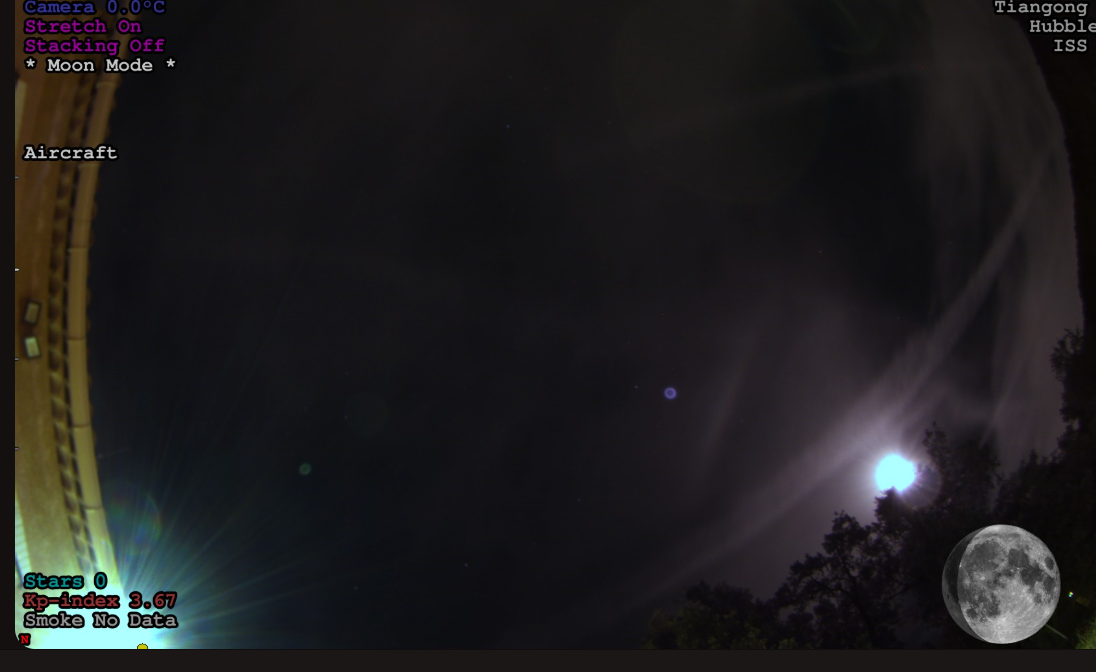

- Messages : 4592
All Sky du pauvre II
On est bien sur des reflets je pense. Je suis sorti quand même pour regarder le ciel et donc un des projecteur à détection s'est allumé et du coup, j'ai un autre petit rond
