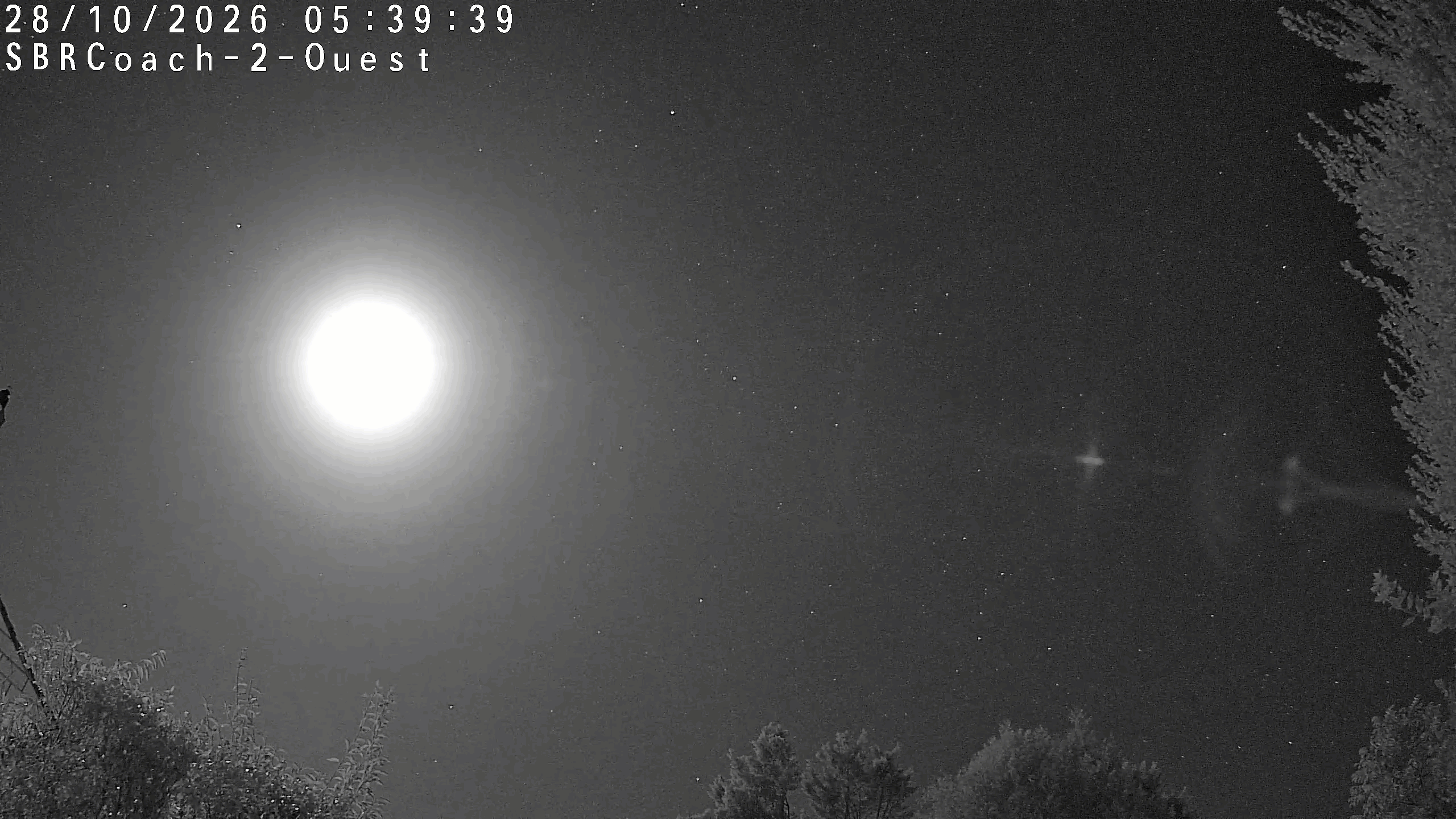

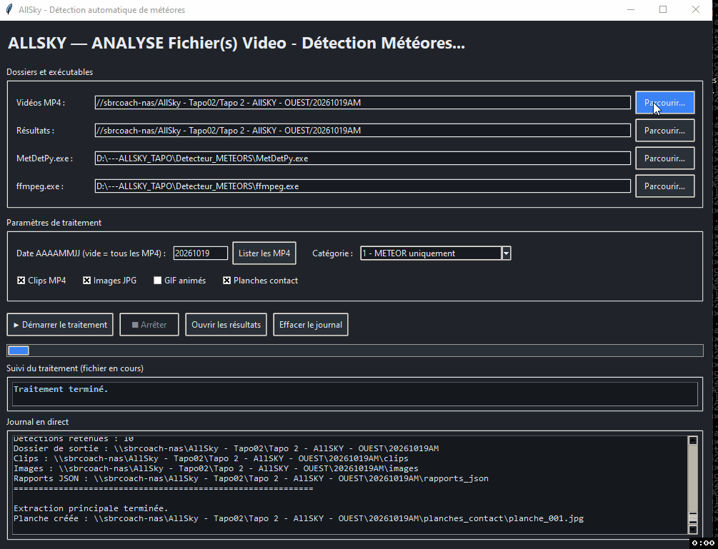

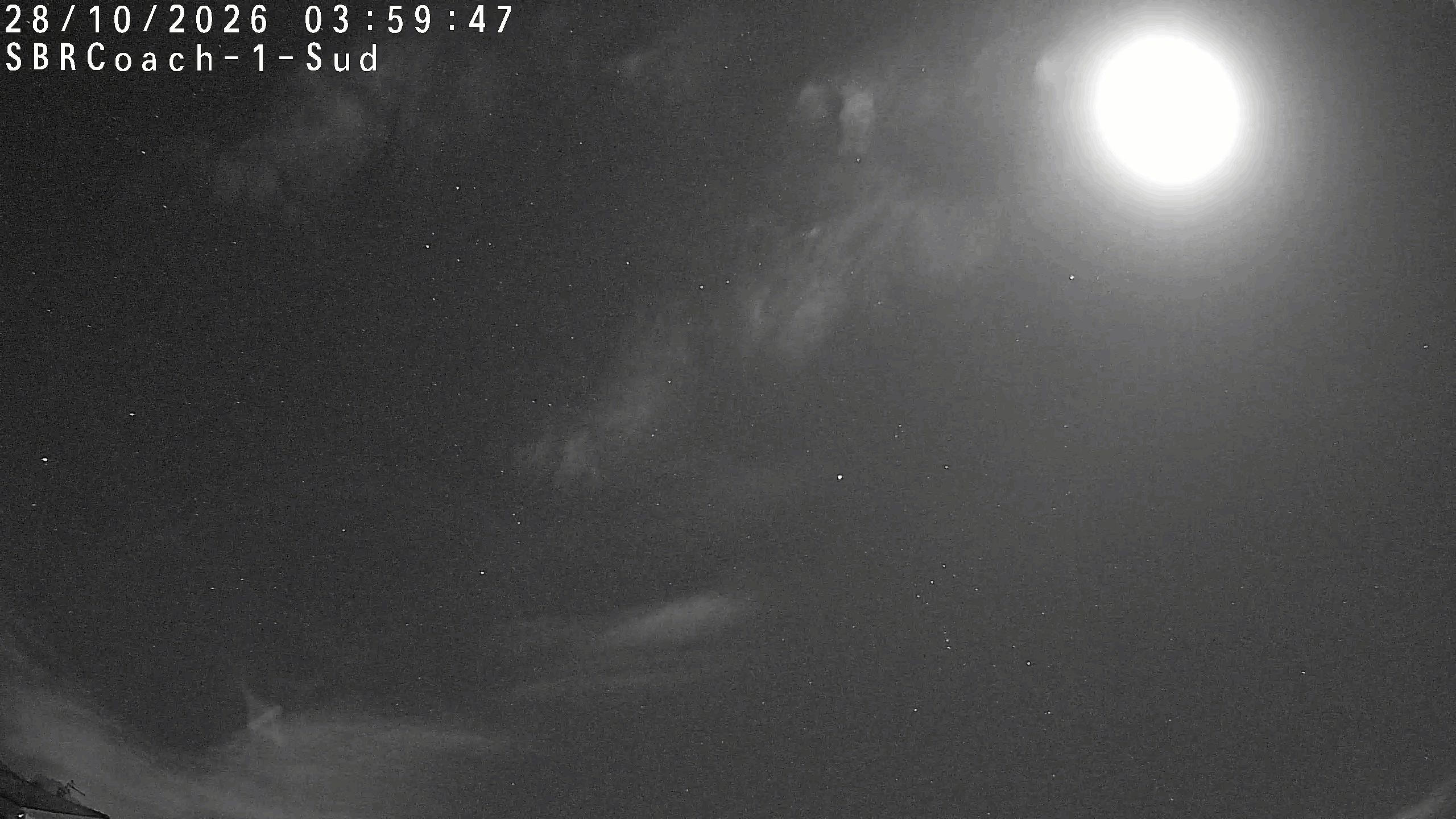

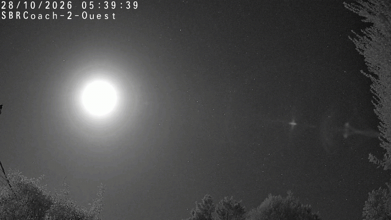

All Sky du pauvre II
Je voulais essayer cette simple TAPO sous un ciel de PLEINE LUNE + Lampadaires voir ce que ça donnait ..
Et tester mon détecteur auto de "bolides..." (en cours de dév.) sur les vidéos finales dans des conditions DIFFICILES ... ça semble pas trop mal fonctionner pour la détection, même si les conditions sont loin d'être idéales évidement !
Les clips générés débutent et finissent quelques secondes avant chaque "evenement"
==> GIF Animés (en boucle) ... à cliquer pour voir l'animation ... moins net que la vidéo originale)
